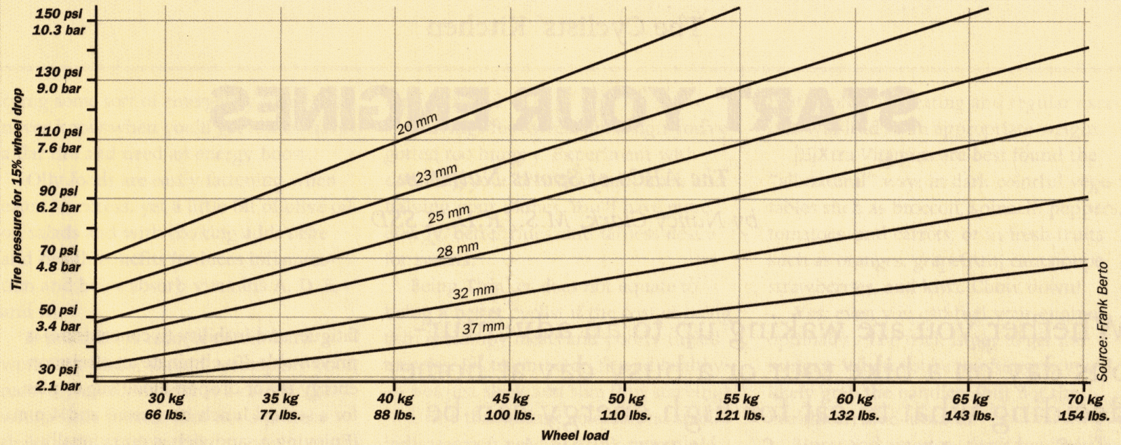

Ich würde es vorne mit 3 und hinten mit 3,5 bar versuchen, wenn du nur Straße fährst. Sonst weniger. Dann hat man auch weniger Einschnitte und sammelt weniger Steinchen. Dazu bist du schneller und entspannter.
Werde auf jeden fall die nächste fahrt weniger fahren, danke.
Wie kommst du 3 und 3,5 bar, das erscheint mir etwas zu wenig, werde ich aber mal probieren.

Gewichtsverteilung ist etwa 45% vorne und 55% hinten. Bei 90 kg Systemgewicht also vorne etwa 40 kg zu 50 kg.
