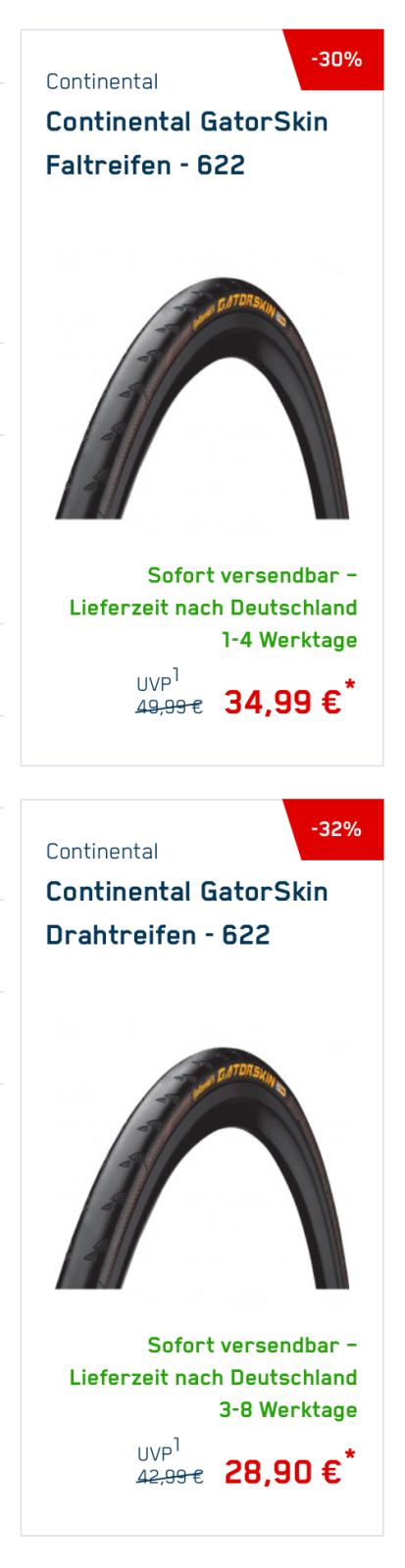

Das habe ich auch selten erlebt, dass es von ein und demselben Reifen eine Falt- und eine alternative Drahtversion gibt.
Und auch noch eine Schlauchreifenversion...
Leider nicht mit klassisch heller Seite aber perfekter Rundlauf und gut zu montieren. Kaum Vordehnen erforderlich und kinderleicht auszurichten.
Bianchi Hilde meinte, dass das ein guter Reifen wäre, wenn die Optik nicht wäre.
Damit kann ich aber leben, wenn es im Herbst nass wird (und die helle Flanke sowieso dreckig wird) und der Reifen ansonsten gut ist.
Im Schlauchreifenfred meinte man, dass der Reifen technisch sehr gut wäre.

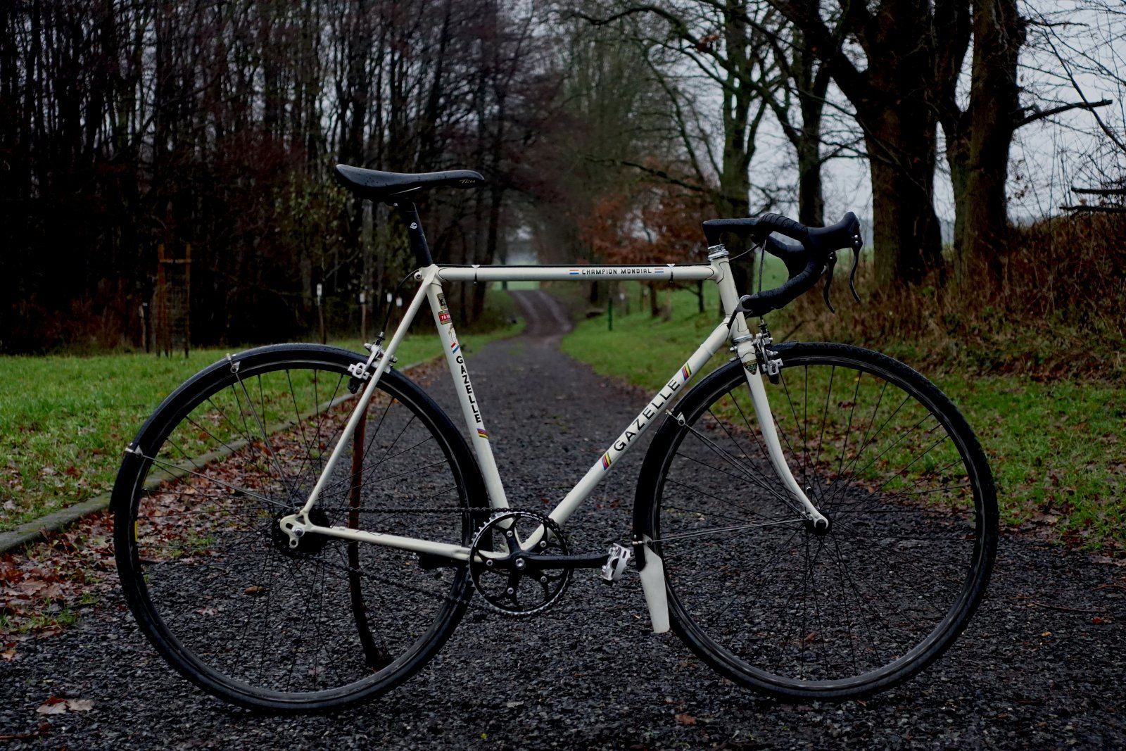

Moin!
Ich habe mich hier ein paar Seiten eingelesen und schon einige Infos gefunden die bei meiner Entscheidungsfindung einfließen werden. Trotzdem frage ich noch einmal in die Runde der Schmuddelwetterfahrer :)
Der Herbst naht, auch wenn man es aktuell gar nicht glauben mag, mit großen Schritten und am Wochenende werden die Gutwettergazellen von der Koppel geholt und die Schmuddelgazelle kann wieder seine Dienste tun.
Aktuell sind da noch ziemlich abgerockte Schwalbe CX Comp in 28mm drauf. Die taten bislang klaglos ihren Dienst, rollen aber auch wie ein Sack Nüsse. Die würde ich gerne gegen Reifen ersetzen die vielleicht etwas leichter sind, bei Feuchtigkeit aber noch gut greifen und zudem das ein oder andere Steinchen, welches man im Dunkeln übersieht, klaglos wegsteckt und nicht gleich platzt.
28mm ist das Maximum was Rahmen und Bleche hergeben. Meist bin ich auf Asphalt unterwegs, maximal auf sandigen oder leicht kiesigen Strecken, das aber nur kurz und nicht über zig Kilometer. Im Winter fahre ich nur um nicht Bahn oder Auto nutzen zu müssen, also reiner Pendelverkehr. Bei Frost, Glatteis oder Starkregen nehme ich lieber die Bahn. Laub auf der Radspur ist allerdings immer ein Thema, Glas oder Splittberge eher weniger.
Ich dachte jetzt in die Richtung Conti GP4s in 28mm. Oder Gatorskin? Oder Contact Irgenwas? Oder ein Schwalbe Marathon ohne Plus? Was meint ihr wäre für mein Anforderungsprofil die P-L-teschnisch beste Lösung?
Dank und Gruß, Micha

Ich bring mal den Durano DD von Schalbe ins Gespräch . . .
Viele Grüße
Oliver
Meine Überlegungen sind nur: Rock ich altes Zeug runter oder zieh ich irgendwas Neues auf.
Gripp für den Winter haben sie Alle, notfalls wird mit Luftdruck experimentiert🤔
Gut bezahlte Tests aus einem Rennradmagazin sind bestimmt die beste Möglichkeit objektive Erfahrungsberichte zu bekommen 😁
