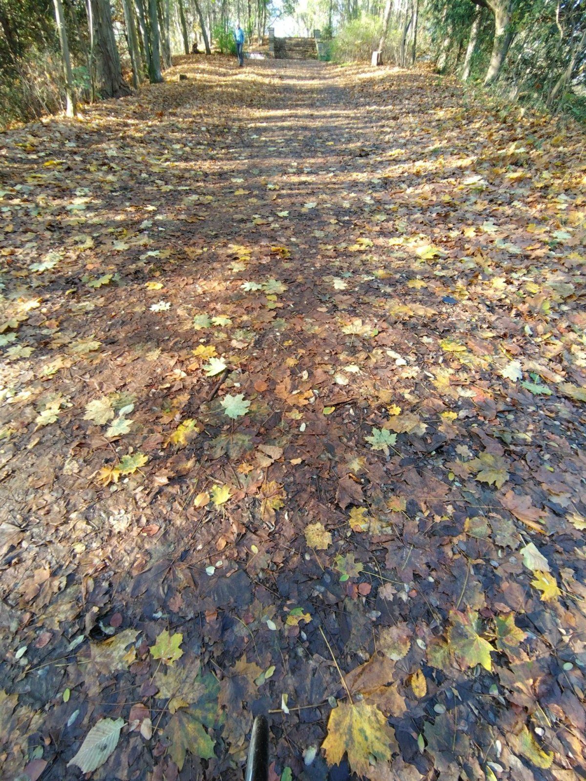

War heute sehr enttäuscht von den Gatorskins auf nassem Laub.
Näheres hier:
https://www.rennrad-news.de/forum/threads/mein-cilo-stadtrad-ohne-reue.182789/page-5#post-5495849

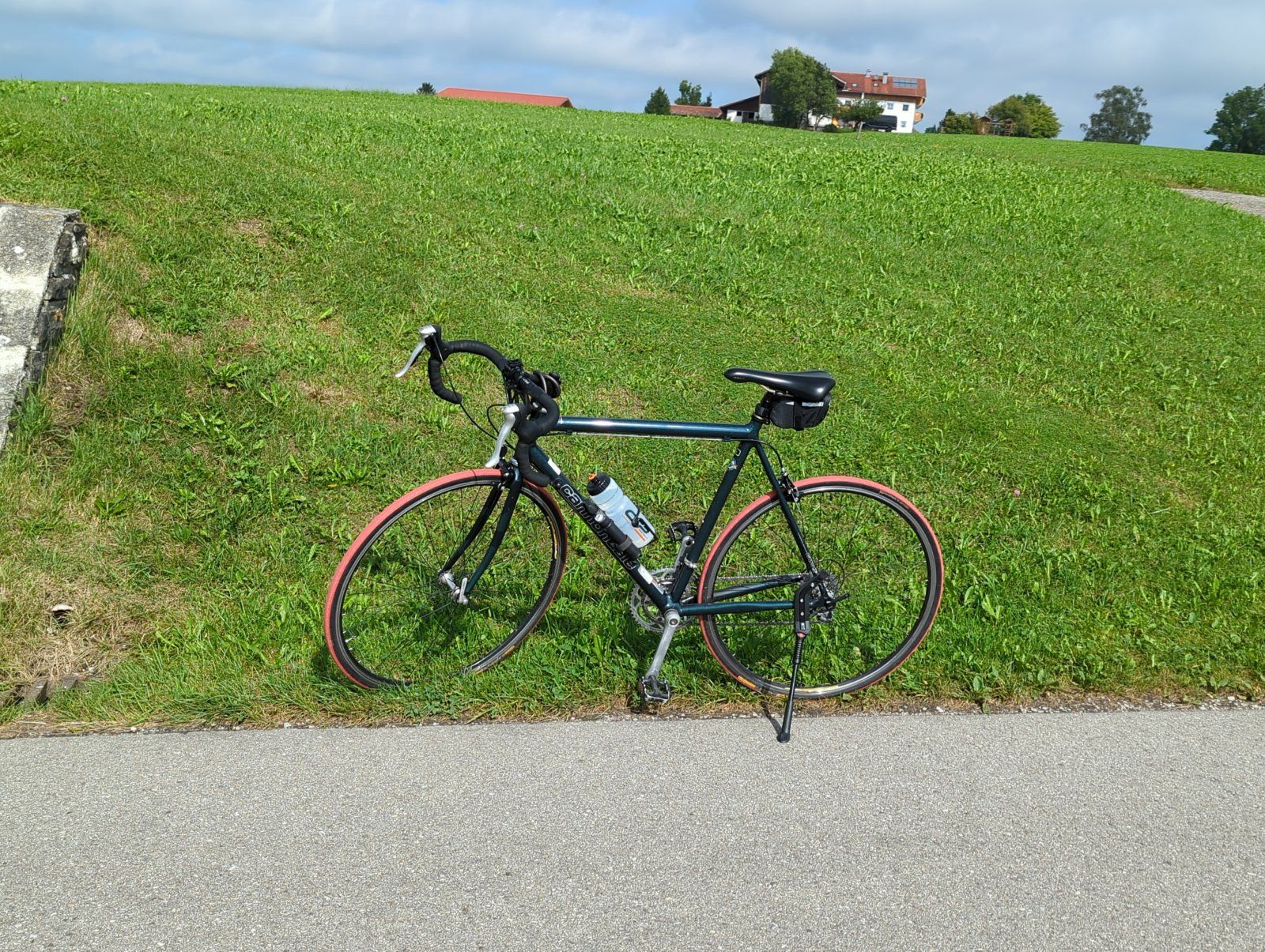

Ich wiederbelebe mal den Faden.
Ich habe an meinem ersten RR, das ich gebraucht erworben habe, die Conti GP 4000 (23-622) abgefahren. Ich konnte über die Reifen nicht meckern.
Nun möchte ich gleich Winterreifen drauf machen. Bei mir hat es im Winter selten Schnee, bei Eis würde ich auch nicht fahren.
Ich habe die Conti GP 4S ins Auge gefasst, aber weiß nicht welche breite ich nehmen soll.
Die Felgen sind Mavic CXP22, die Weite zwischen den Felgenhörnern ist 15mm.
Soll ich sie als Ganzjahresreifen nehmen (wenn sie sich auch im Sommer gut fahren würden), oder als puren Winterreifen und dafür breiter?

Reifentipp hab ich keinen, aber an der hinteren Bremse ist die Entriegelung offen (der silberne Hebel muss nach unten). Ist vielleicht längst geschehen, aber falls nicht ...
Alter Mann, alte Gedanken. Der silberne Hebel.....
Vor Jahren fuhr man mal mit geöffnetem Hebel. Angeblich packen da die Bremsen aggressiver.
Gelesen hab ich's, gemacht auch, Unterschied, ich weiß nicht 🤔
