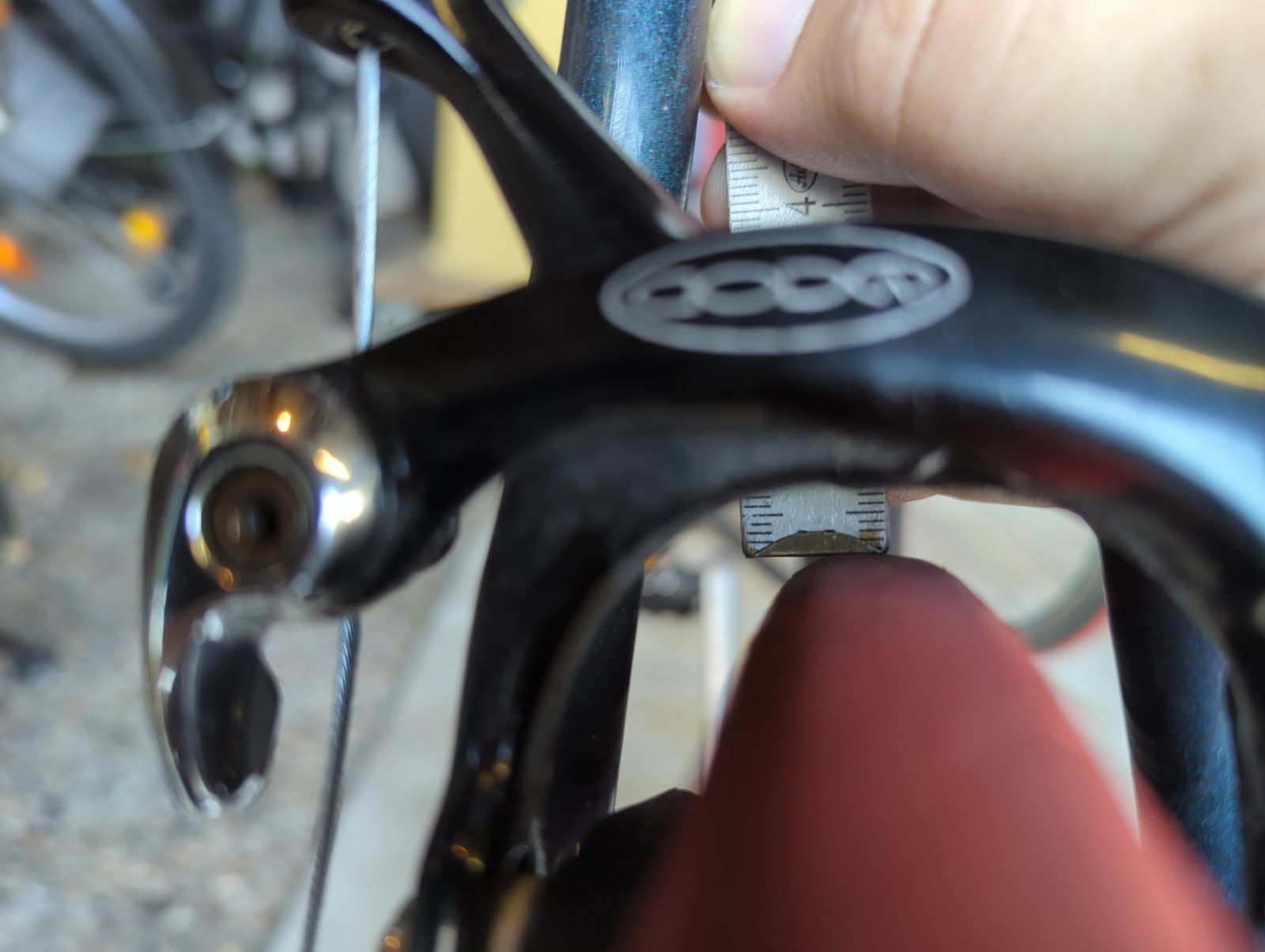

Ich habe momentan mal geschaut welche Breite ich will, dachte an 28 mm.
Habe nochmal das Hinterrad eingebaut und da habe ich mit abgefahrenen Reifen ca. 8 mm Luft nach oben zur Bremse.
Ob das zu knapp für einen 28 mm Reifen ist? Ich habe hier im Forum gelesen das die neuen Reifen auf schmale Felgen höher werden.
