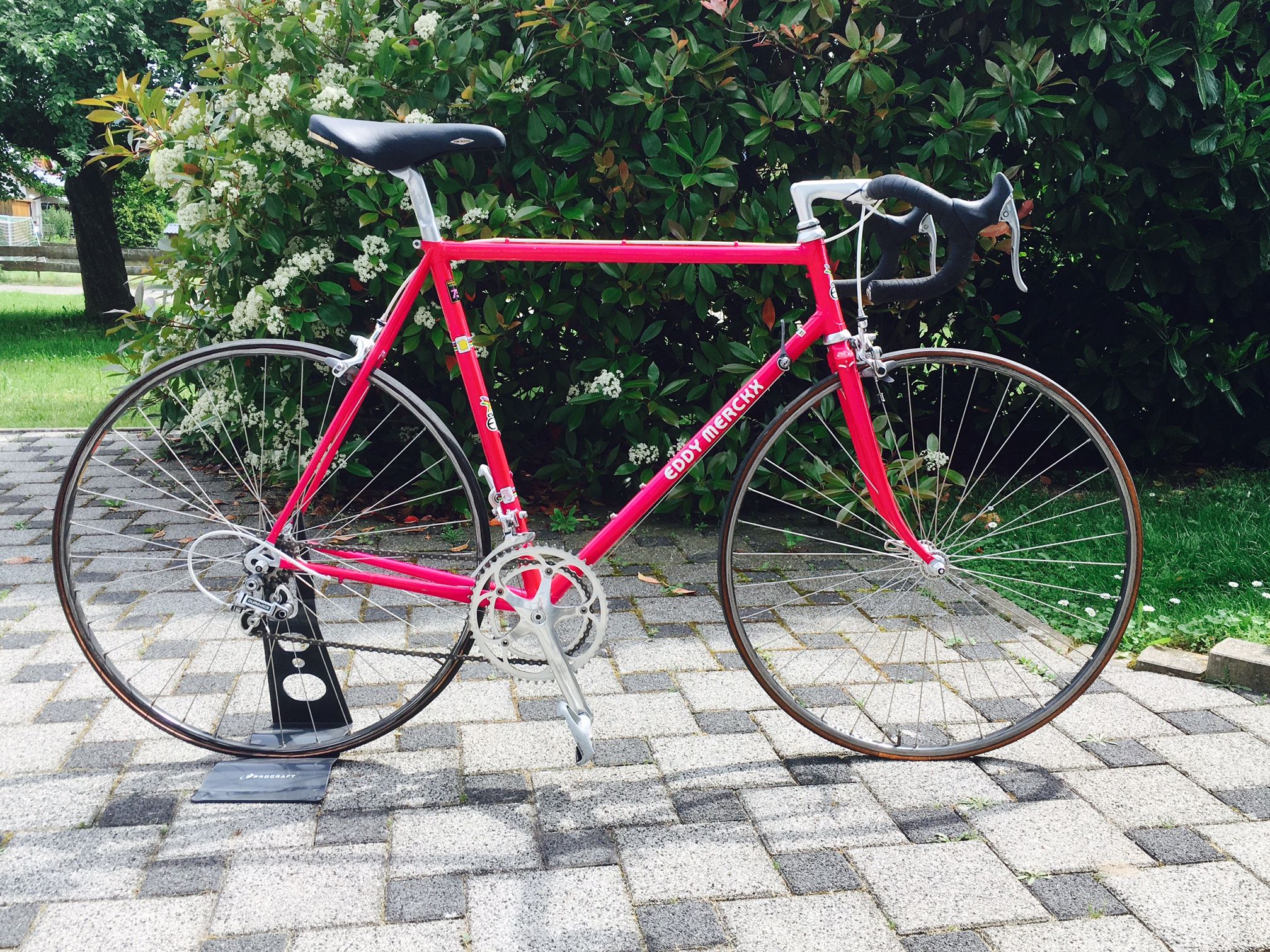

Ist das nicht zu klein für Dich? ;-)
...ich finde, der Lenker passt von den Proportionen nicht dazu (zu viel reach und drop)
Ja ist eigentlich um 1 cm zu klein hat aber ein längeres Oberrohr muss es einfach mal probieren wie es sich fährt ;)
Lenker,Vorbau,Sattelstütze und eventuell Sattel werden sowieso noch getauscht!
Mal mein eddy was schon länger ungeachtet in der ecke liegt grob zusammengesteckt um zu schauen wie es aussieht!
Fazit schaut nicht mal so schlecht aus :cool:

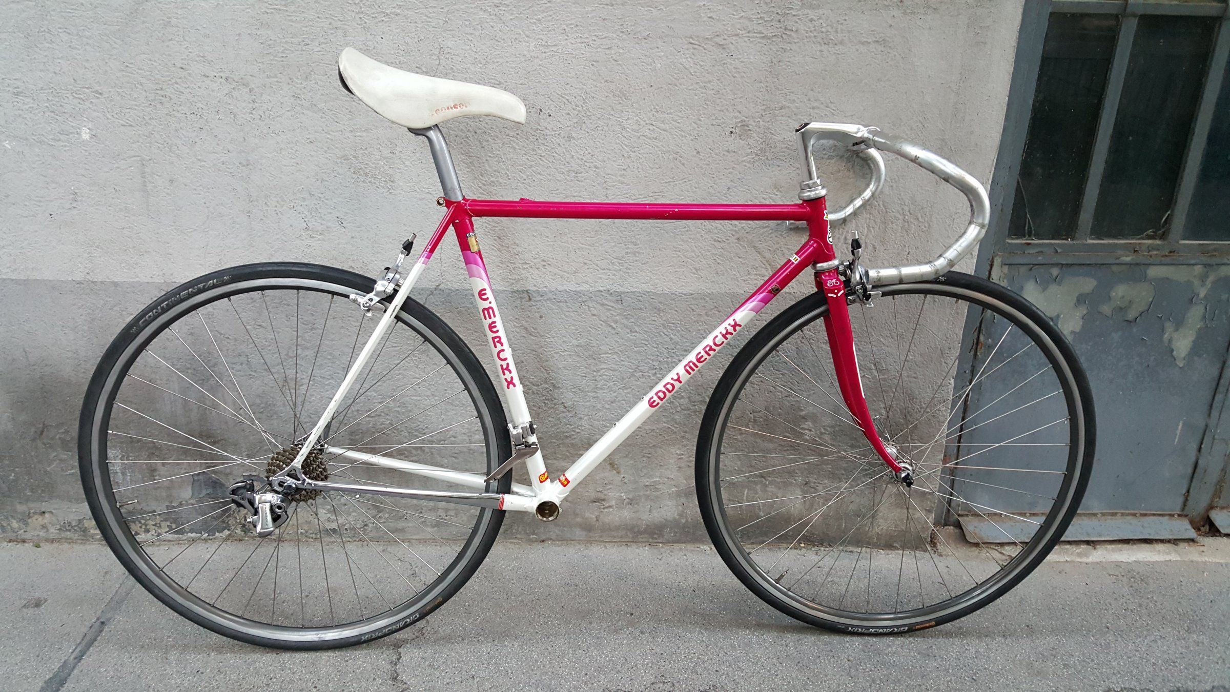

ich habe letzt auch ein Eddy mit nach Hause nehmen dürfen.... das Rot an deinem Oberrohr und mein Rot könnte wohl gleich sein. Die Farbe lässt sich schlecht auf ein Bild bringen.

Bei meinem ist es eher ein dunkles Pink!
Die Farbkombi in 753 habe ich auch noch nicht gesehen,welches Modell ist das denn?

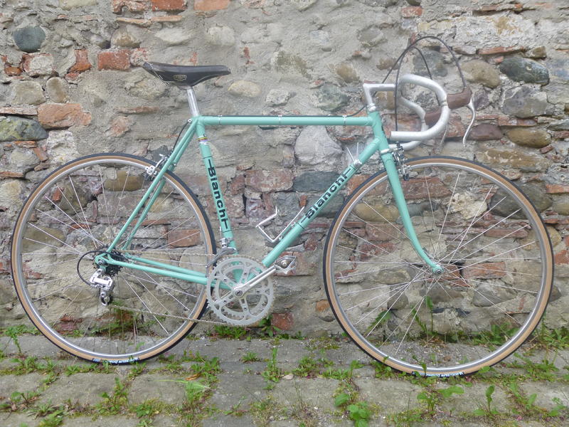

Hallo zusammen,
geschraubt ist praktisch fertig, aber das Lenkerband fehlt noch.
Bis auf Reifen und Züge wurden bewusst die alten Teile wieder verwendet... Hat jemand nen Tipp was gut passen könnte und sich möglichst auch unter die Weinmann-Hoods schieben lässt? Ein Lenkerband wie "Tichy" habe ich schon ausprobiert, leider geht das kaum unter die Bremsgriffgummis und ich kann den Lenker durch die Löcher sehen. Wickelt man das in der Regel mit Unterband o.ä.?
Ich vermute jetzt mal: Um das Lenkerband vernünftig dort hinzubekommen wo es hinsoll musst Du die Position der Bremshebelschellen gründlich markieren (oder die Schellen schonmal mit passendem Klebeband fixieren) und die Hebel abschrauben...
Bei der Gelegenheit vorher nochmal die Positionierung prüfen, in der Regel sind die Spitzen der Bremshebel auf der Verlängerung der Lenker-Unterkante. Wenn Du so besser klar kommst weil Du nur Unterlenker fährst alles gut :)
Danke!
Das sind schon mal super Tipps, wenn auch nicht direkt zum Lenkerband. Hab auch schon überlegt die Bremshebel nachträglich wieder anzubringen - werd sie mal entfernen und nachschauen ob ich die Halter fixieren kann. Auch danke für den Hinweis mit der Positionierung. Hätte sie gerne etwas weiter oben, aber wie abgebildet waren sie und ich dachte, dass es eher auf die vertikale Stellung ankommt! Rad ist eher für die Freundin, da mir eigentlich zu klein, die fährt kein Unterlenker zur Eisdiele...

Die Pedalhaken fehlen noch.
Bremshebelschellen einfach mit Klebeband fixieren. Das hält schon. Zumindest, bis das Band dran ist. Zur Kontrolle kannste ja auch mitm Stift den Schlitz in den Schellen markieren, damit er ja nicht verrutscht.
