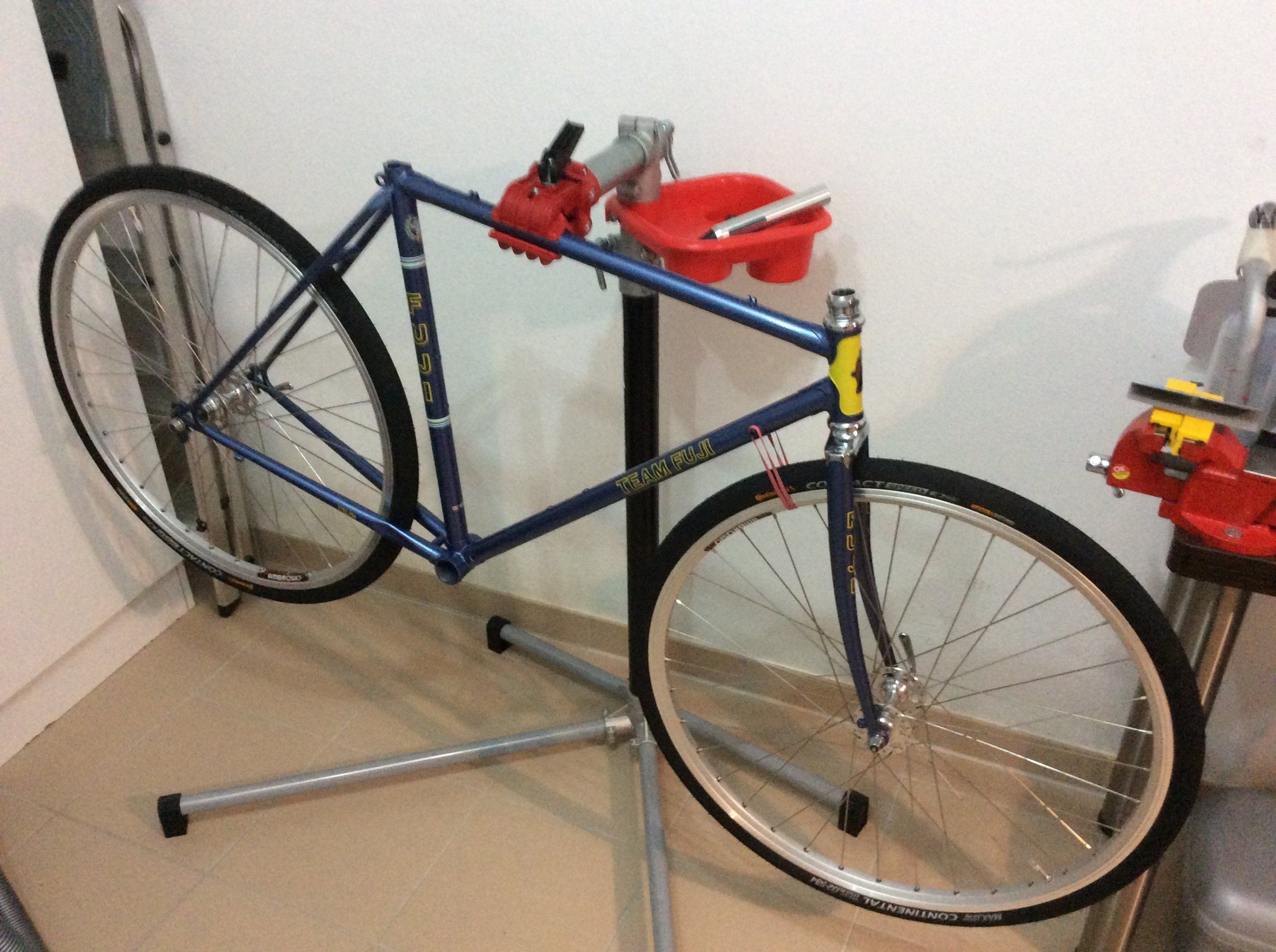

Heute kam der verstellbare Stirnlochschlüssel, damit kann das Tange Innenlager auch wieder in Sirocco eingebaut werden :)

Und noch mehr zu schrauben, die Gazelle ist lang genug mit Tesa Kabelbaumband herumgefahren, braunes Fizik Mikrotex war schon gesetzt (war vor den Veloce Hebeln dran) und liegt lang genug bei mir herum.
