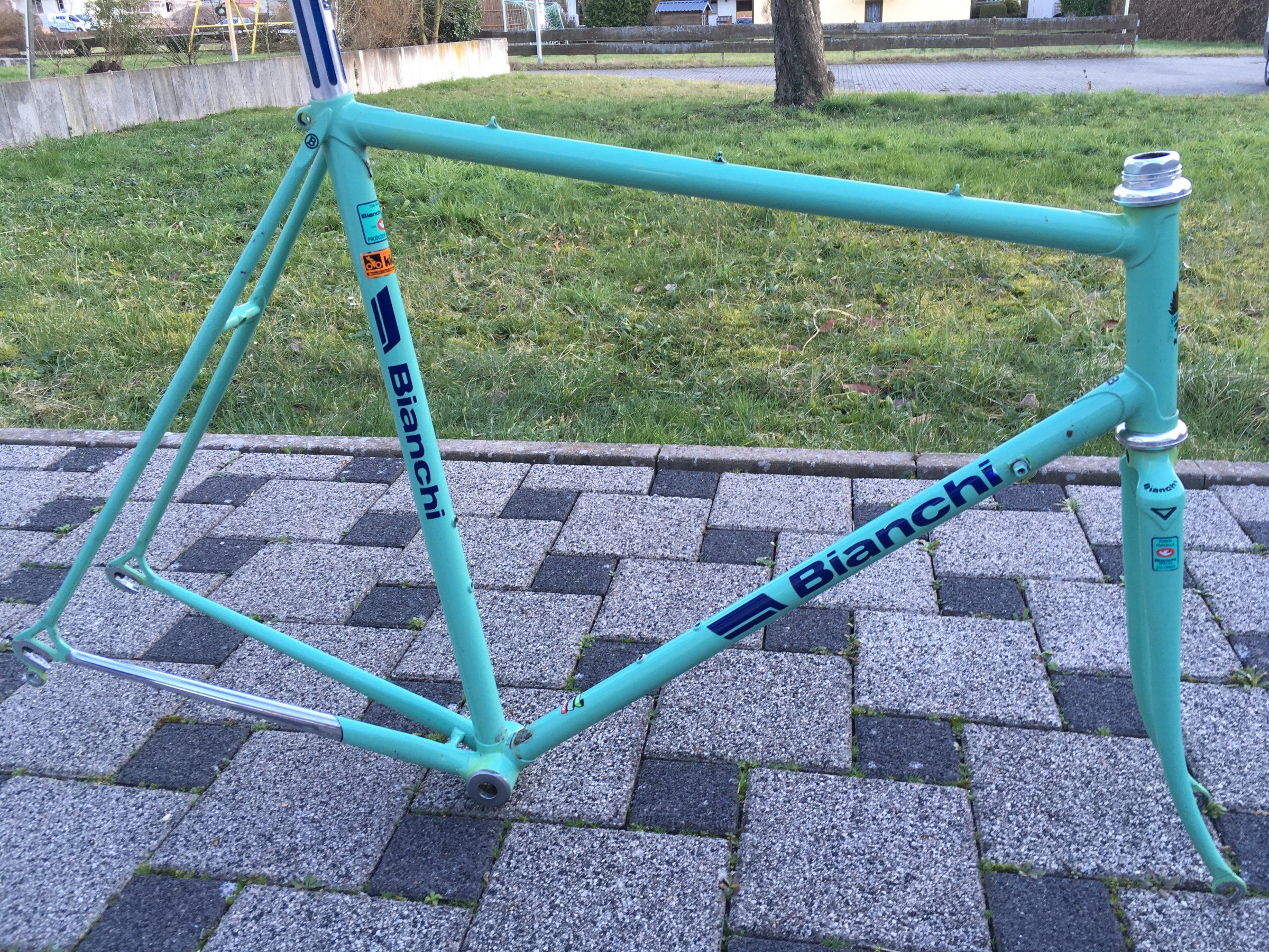

Weiter gings auf der Titan-Baustelle. Das Rad aus den Kleinanzeigen.
Die Lager der Laufräder bekamen neue Kugeln und wurden gefettet (inkl Rotor). Anschließend gings ans zentrieren. Das Hinterrad war schon vor dem zerlegen außermittig, also war klar das man zur Aktion schreiten muss. Der LRS ist jetzt wieder einsatzbereit. Das ganze Rahmenset habe ich gereinigt und schonend aufpoliert. Bei Aldi gabs da mal ein 4er Set an Reinigungsmitteln fürs Auto. Der Lackreiniger dabei ist recht sanft. Hartwachskonservierung steht demn. noch an. Der Rahmen ist soweit sehr gut. Die Anbauteile alle brauchbar. Die zu reinigen war ein Riesenakt. Sehr viel angekrusteter Dreck der schwer runterging. Vor allem im Schaltwerk. Die schönen Sachen kommen alle wieder dran.
Was die Züge angeht ist mir schwarz zu dunkel und perlsilber zu langweilig. Ich denke ernsthaft über peppiges blau nach. Habt ihr eine gute Idee?
Leider herrscht dieses We bei mir "Schraubverbot" :rolleyes: also gehts erst demn weiter.​
