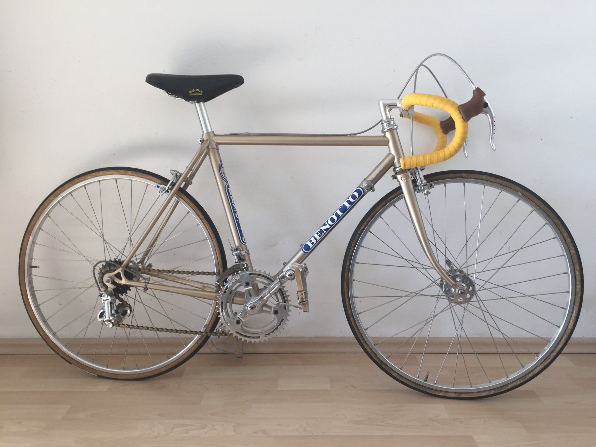

Mein nicht mehr ganz so Kurzer hat bislang einige Räder verlebt, aber die 24" Rennradnummer mit UR-Schalterei und Haken war schon was Besonderes.
Das Benotto meiner Tochter war nur mit Einfachkurbel ausgestattet. Ich hab dann irgendwann dennoch einen Umwerfer montiert, weil öfters mal die Kette absprang. Hinten waren 14-28 im Einsatz, das Kettenblatt hat 46 Zähne. Geschaltet wurde mit einer Tricolor. RTFs bis 90 km liessen sich problemlos bewältigen. Die Vittoria Juniores Schlauchreifen hatten während der knapp drei Jahre Nutzung keine Panne.
MIt Haken und ohne die Zusatzbremshebel hätten sowohl Tochter als auch Mama das Rad nicht akzeptiert. ;)

Sie sollten einigermassen über dem Oberrohr stehen können.
Hier meine Tochter mit knapp 9 Jahren. Wobei das Benotto ein tiefer liegendes Tretlager hat, als das Hercules. Somit sitzt auch das Oberrohr tiefer. Aber man setzt leider auch leichter mit den Pedalen auf. :rolleyes: Kurvenfahren sollte also geübt werden!

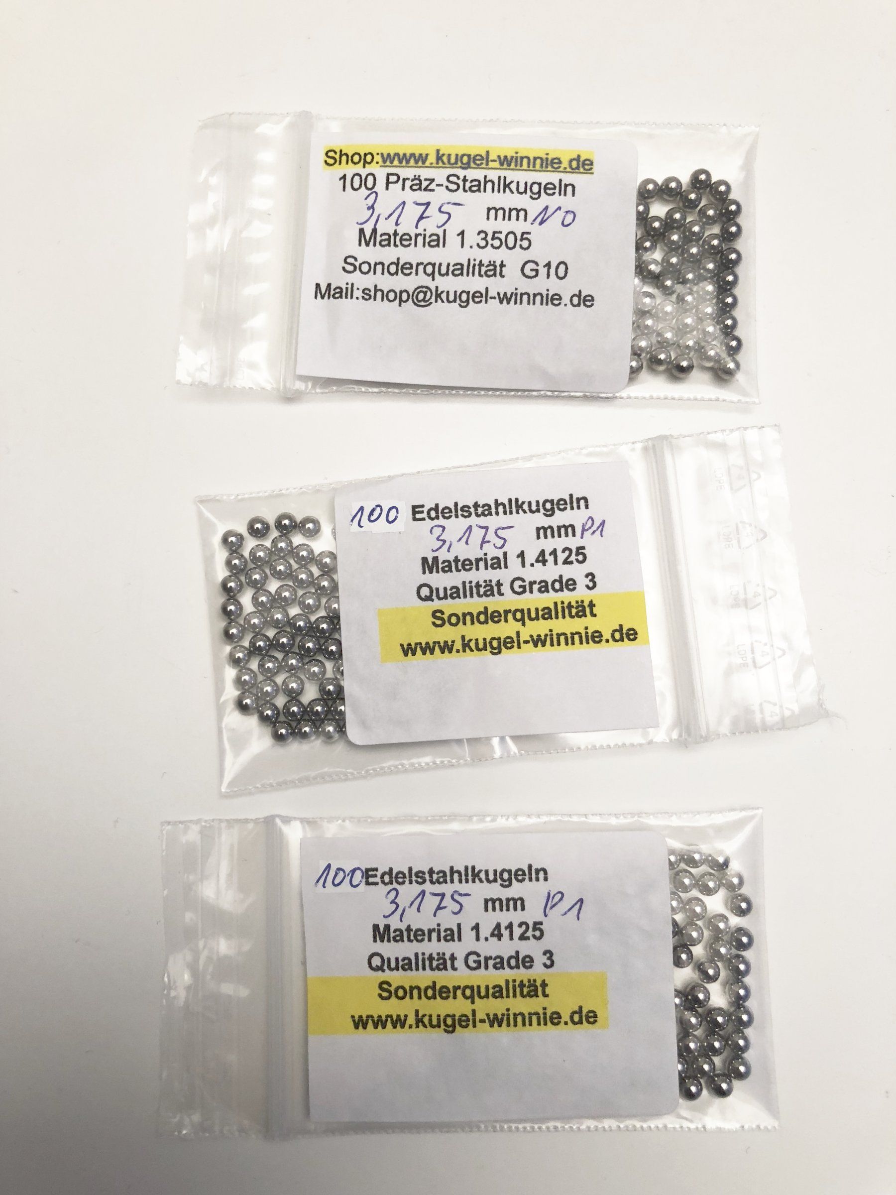

Genau, habe gerade Kugeln für die Super Record Pedale und den Super Record Kranz bekommen. Oft freut man sich ja über die kleinen Dinge:)

Mit "P1" hast Du 1/1000 mm größer gekauft als die Normgröße "N0", und Edelstahl ist ein gutes Stück "weicher" als der Chromstahl, ich vermute das war Dir bewusst?
Praktisch wird sich zumindest die Größe wohl kaum bemerkbar machen ..

Das sieht man doch mit blosem Auge das eine my übermass,ausserdem erhöhts den rollwiederstand;);););)
Hey Leute, geht nicht darum, jemanden bloßzustellen. 1/1000 ist beim Pedal oder Zahnkranz sicher unerheblich, aber der Winnie hat auch größere Abweichungen im Programm. Und allesamt sind sie unter der Normgröße gelistet, die Abweichung nur Erkennbar durch den Zusatz - ausser man guckt in das Kleingedruckte, wo die genaue Größe steht. Das kann je nach Anwendungsfall auch mal nicht so gut sein, wenn man sich da vertut.
