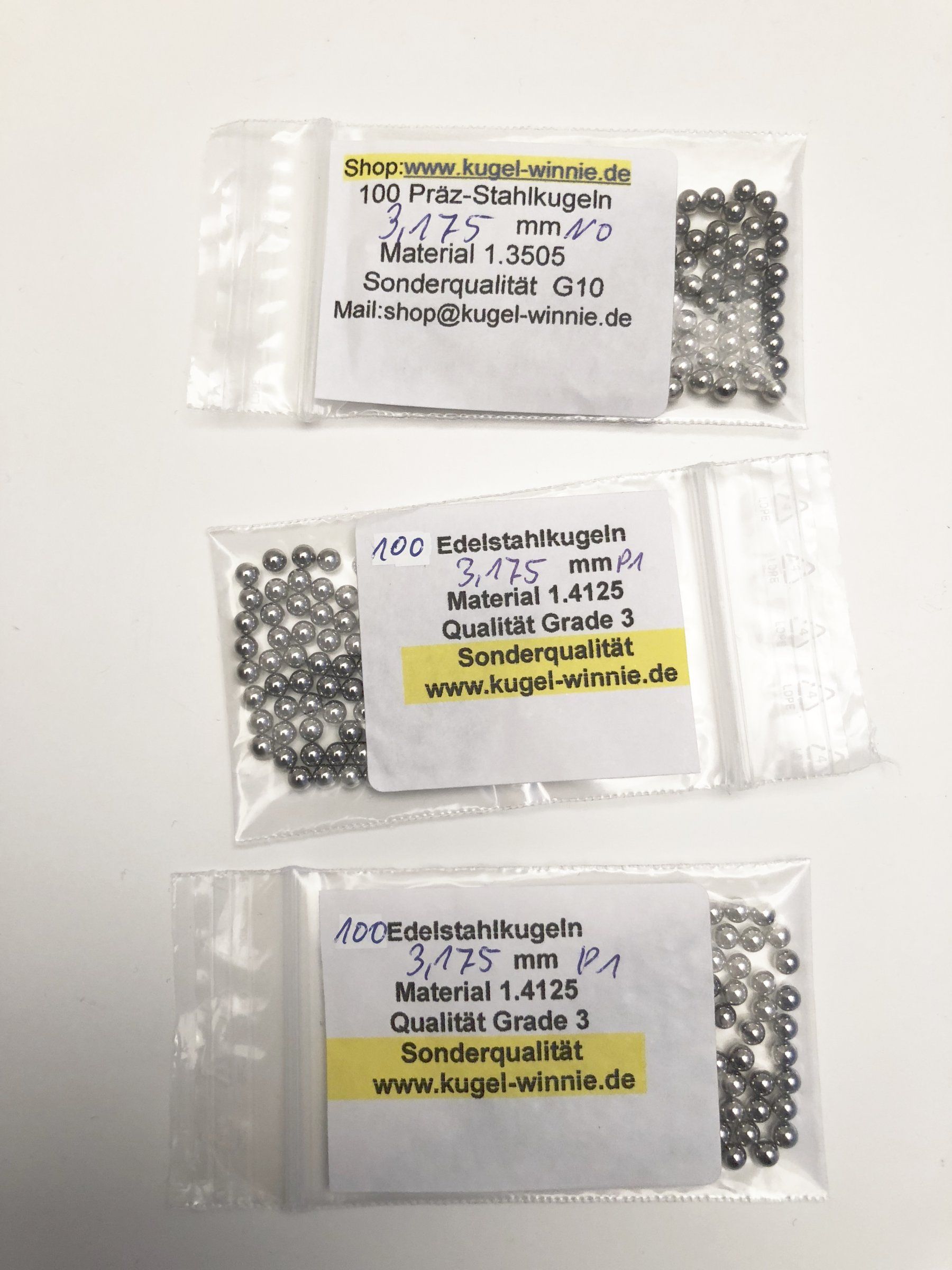

Das ist die Antwort zu den Inox Kugel. Wurde am 11. Februar schon durchgekaut.
<klugscheiß>
Eigentlich werden Lagerlaufbahnen und Kugeln nicht aus rostfreien Stählen hergestellt, wenn es der Einsatzzweck nicht zwingend verlangt, sondern aus niedriger legiertem Chromstahl, weil der wesentlich härter und verschleiß- bzw. abriebfester ist. Deshalb sind auch Fahrradketten, Gewindeschneider oder die besten japanischen Messer in der Regel nicht aus Edelstahl.
</klugscheiß>
Da bin ich mit dir völlig einig. Und deshalb sind an dieser Stelle auch Inox Lagerlaufbahnen und Kugeln eingesetzt worden. Auf den Lager liegt im Leerlauf ja nur das Gewicht des Kranzes und der Kette mit ihrer Spannung, sonst nicht. Wenn getreten wird verteilt sich die Last auf die drei Sperrklinken. Und da dort nur dünnflüssiges Öl verwendet wird, das sich schnell verflüchtig, besonders bei langen Regenfahrten könnten normale Kugel und Laufbahnen schnell rosten.
Klingt gar nicht mal so abwegig...
Hm, klingt ganz vernünftig. Ich ziehe meine Klugschnackerei zurück. In den 80ern erwähnt die "Record News" sogar ausdrücklich die Edelstahlkugeln (und welche Bestellnummer genau sie hatten und auch noch mit welchem Campa-Fett man sie einsetzen soll):
Und in der Anleitung steht's ja auch ausdrücklich drin.
Und die minimal grösseren Kugel habe ich genommen, weil der Freilaufkörper minimal Spiel hat.
Da war ich mit einem Urteil voreilig ... ich war irgendwie auf Naben fixiert.:oops: Die Passscheiben für die Lagerspieleinstellung hast Du mir Sicherheit schon entfernt bzw. reguliert. Hat der 1/1000 mm geholfen? Vermutlich müsste der Durchmesser eher im 1/100 mm Bereich größer als zuvor sein.

Genau, habe gerade Kugeln für die Super Record Pedale und den Super Record Kranz bekommen. Oft freut man sich ja über die kleinen Dinge:)
Die Chromstahlkugeln sind für die Super Record Pedale und die Inox Kugel sind für den Super Record Kranz. Von Naben habe ich gar nicht geschrieben;). Und die 1/1000 habe minimal das Spiel verringert. Aber es liegt sowieso im grünen Bereich.
