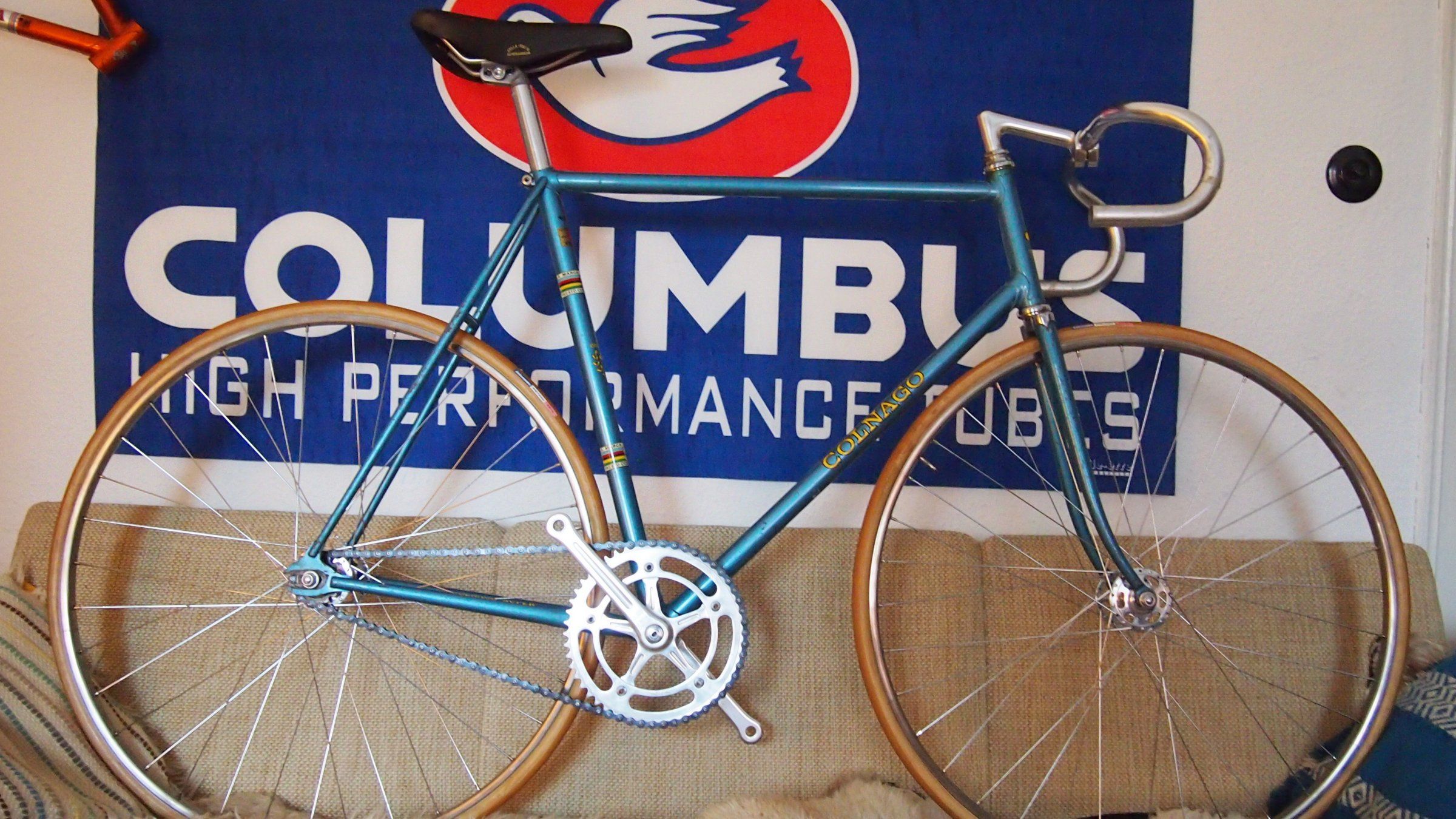

so.Kette ist auch drauf.Pedale liegen bereit; entweder Assos oder Campa record pista Stahl silber

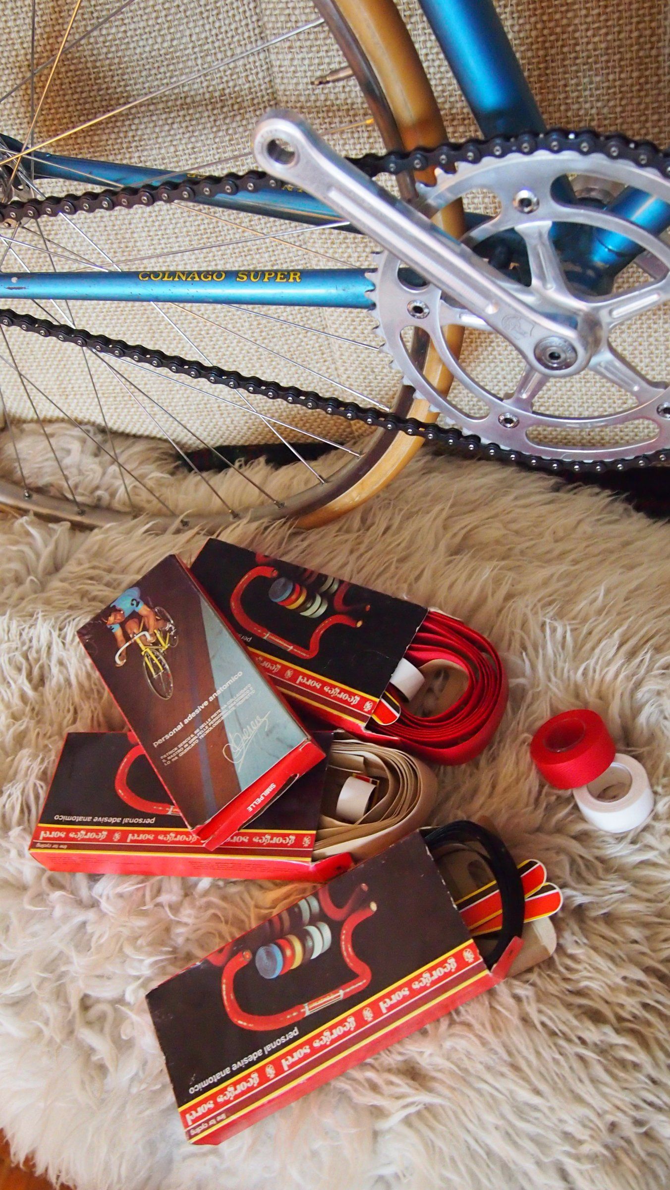

Welches Lenkerband kann ich nehmen?
die Sorel Bänder in hell und schwarz sind samtig; das rote Sorel glatt und dann habe ich noch gewebebänder zur Auswahl ( ohne Abbildung ein cremefarbenes Gewebeband was ich gerade nicht finde).

The frame is the star - besonders bei diesem Aufbau. Passend zu den Reifen wäre gut, sonst schwarz. Schicke Schlappen, btw.;)
:bier:
Oh, danke! Soo schwierig ist es auch nicht. Aber ich find es schick. Gleich gibt's Bilder mit am Rad und so :). Boah was ne Grammatik:D

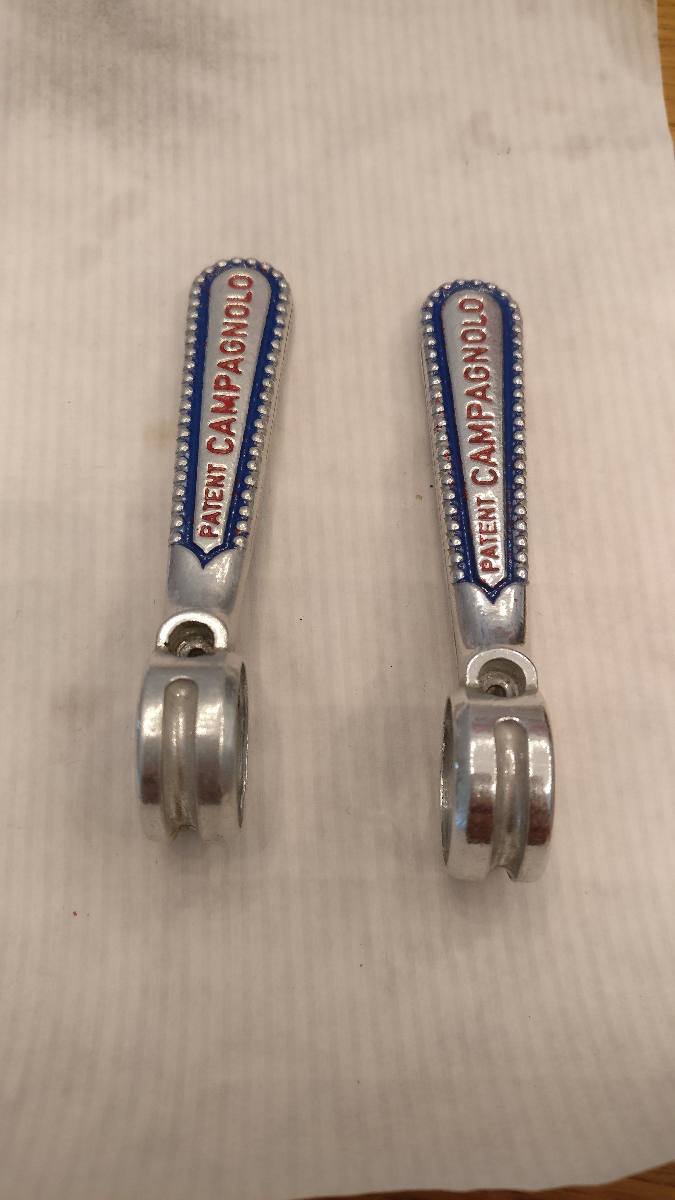

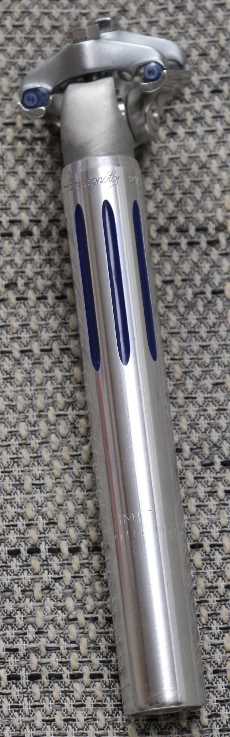

Und nebendran lag die noch diffizilere Angelegenheit...
Was tut man nicht alles, wenn das Geld nicht für Pantos reicht:D:bier:
Habe beides schon mal gemacht und fand die Schalthebel auch leichter als die Stütze. Bei der Stütze hab ich die Farbe nur kurz antrocknen lassen und dann mit einem in Verdünnung getränkten Zewa, was über eine kleine Schachtel gespannt war, abgewischt
Habe beides schon mal gemacht und fand die Schalthebel auch leichter als die Stütze. Bei der Stütze hab ich die Farbe nur kurz antrocknen lassen und dann mit einem in Verdünnung getränkten Zewa, was über eine kleine Schachtel gespannt war, abgewischtAnhang anzeigen 620474
Jetzt die Schrauben gleichzeitig zügig anziehen, dann hast du die blaue Periode:p
:bier:
Ich finde, gelbes Band müsste es sein. Wo fährst du den Hobel?
P.S. das sieht perfekt aus:daumen:. So hätte ich das auch gern. Dünn und mehrere Schichten oder einmal dick?
Einmal dick, schon recht genau gemalt und nur kleine Überstände gehabt. Alte Modellbaupinsel sind da hilfreich.
