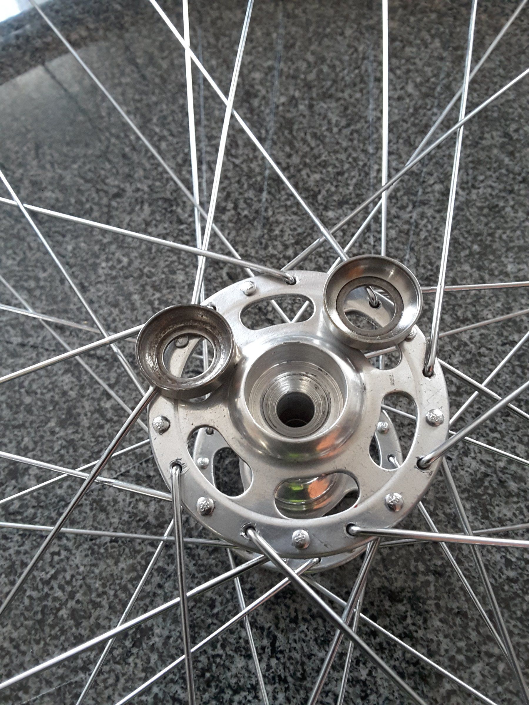

Hier ein Bild nach dem Ausbau der Schale. Nach erhitzen mit dem Heißluftfön und abkühlen der Lagerschale durch Eisspray ging die Schale relativ heraus.
(links die alte Schale, rechts die Neue)

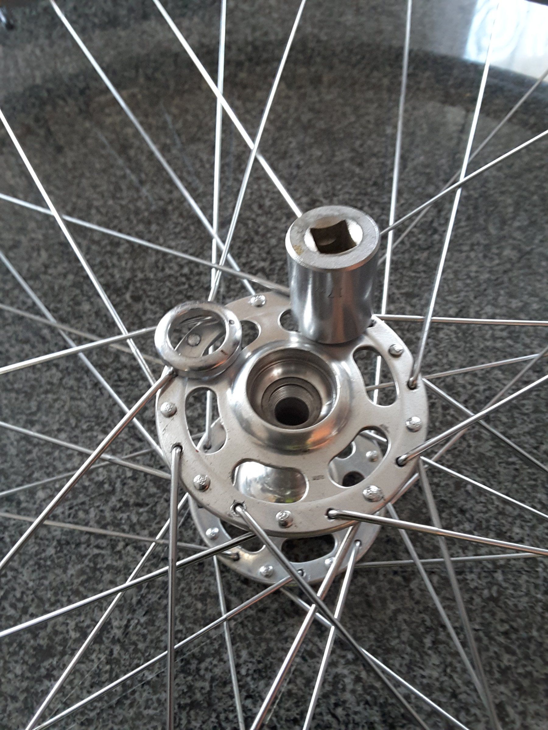

Der Einbau erfolgte nach dem selben Prinzip - Heißluftfön und Eisspray. Zum Eintreiben hat die 17er Nuss perfekt gepasst.
Anschließend noch Deckel drauf, einen neuen Konus und neue Kugeln.
Die Mühe hat sich gelohnt, läuft wieder seidenweich

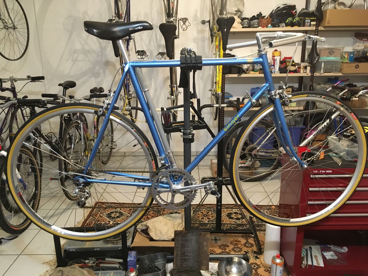

Von dem abgesehen daß die Frau immer Recht hat , halte ich gelb tatsächlich auch für eine gute Wahl. Solltest du zu gar keiner Entscheidung kommen - schwarz geht bei einem Rad mit schwarzem Sattel immerSpontaner Radkomplettierungsanfall gestern und heute Vormittag:
Singer Special, ca. 1978-1980, Willi Singer Eigenmarke. Der Willi konnte selbst noch keine genauen Auskünfte dazu geben, außer, dass die Rahmen bei Bianchi gebaut wurden. Ich quetsche ihn aber nochmal aus, wenn ich ihm das Rad zeige.
Suntour Cyclone Schalterei und Gipiemme Dual Sprint Kurbel mit passendem Innenlager original. Weinmann Bremse gegen Modolo Speedy/Suntour Cyclone Kombi getauscht. Einfacher, aber stabiler LRS vom Willi in den letzten Wochen neu aufgebaut auf den alten, original verwendeten Shimano Naben. 60er Rahmen. Der Rohrsatz ist unbekannt und eher schwer und stabil.
Danke an @BuddyBuda , der das Rad in Augsburg entdeckt, nach Nürnberg geschafft, aber dann doch wieder mir nach Augsburg zurückverkauft hat. Außerdem Danke für die schicke D.I.D. Kette, die ich hier endlich verbaut habe...
Jetzt fehlt noch das Lenkerband und ihr wisst ja, die falsche Farbwahl kann ein stimmiges und optisch tolles Rad komplett albern (aka peinlich ) wirken lassen. Ich bin heute völlig ohne brauchbare Idee, meine Frau meinte ziemlich überzeugt "Gelb". Je länger ich drüber nachdenke, umso mehr denke ich, sie hat Recht (...Mist). Andere Vorschläge...?

Ist für mich die ideal Form von Trainingsbügel. Ohne Drop oder Rise, ist harmonischer beim Umgreifen.Was hast du für eine Lenker Vorbau Kombi verbaut? Gefällt mir bisher sehr gut
Sehr schöner Rahmen und bisher sehr stimmiger Aufbau gelbes LB könnte super aussehenSpontaner Radkomplettierungsanfall gestern und heute Vormittag:

Sehr schönes Rad und schöne Geschichte.
Abgesehen vom Gelb beim Lenkerband (Benotto) geht der Trend zum pinken Shiny Tape
das seidige Blau bietet sich perfekt dafür an
Ich würde eher sagen, der Griffbereich ist ganz leicht angewinkelt. Mit Rise meinte ich, wenn das Lenkerende schon vor der Biegung hochgezogen ist; bzw Drop wenn man den Lenker andersrum montiert.Der Vorbau ist ein simpler 3ttt und der Lenker:
https://www.sella-berolinum.de/shop...buegel-22-2-/-25.4mm-alu-silber-eloxiert?c=95
Der ist schick und hat einen bomben Preis.
Allerdings hat er einen minimalen Rise und umgedreht verbaut sieht das wirklich gut aus...ich wollte das genau so haben.
Zwei (kleine) Kritikpunkte hätte ich (persönlich) aber:
1. Die Dual Sprint ist mir fast etwas zu schlicht.
2. Die modernen und relativ hohen Felgen. Ohne. Die Decals zu entfernen würde es sicher schon "angenehmer" machen
