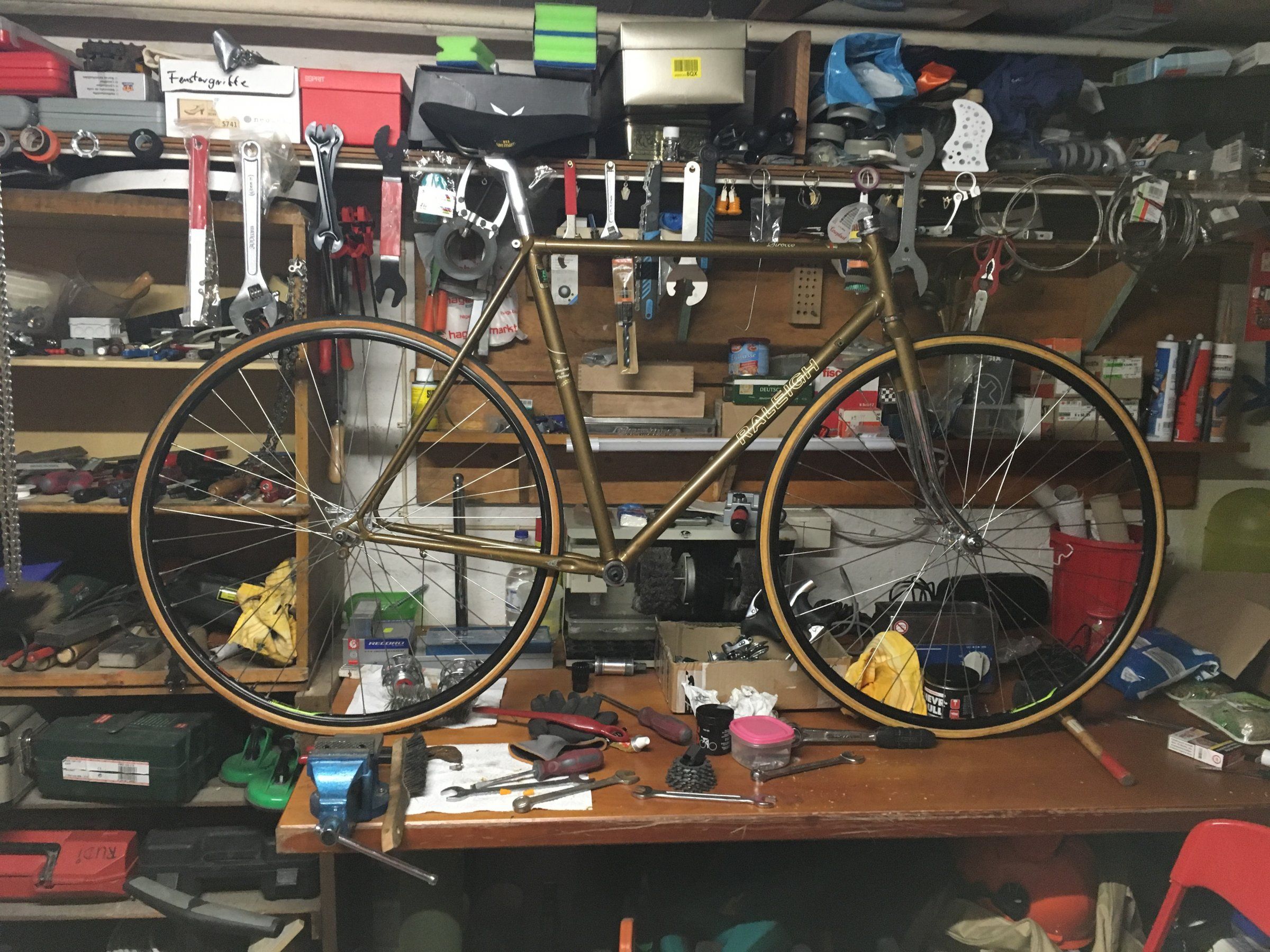

Ein schönes Sirocco, die fahren sich auch wunderbarst.
Nur, zuviel schwarz macht den Rahmen unsichtbar. Silberne polierte Felgen mit hellbeigen Naturflanken wie der Giro oder Hutchinson schmeicheln dem schönen Schoko und machen den Rahmen optisch leicht. Dunkle KBs dann eher gedrillt, dadurch wirken sie auch nicht so wuchtig. Schwarzer Vorbau könnte gut passen :daumen:
Sattel dunkelbraun, Lenkerband schwarzes Benotto (oder eben weißes, das passt immer perfekt) und auf jeden Fall Gummihoods, also ebenfalls hell.
Die Züge dunkelgrau oder cremeweiß.
Macht das Schwarz der Felgen den Rahmen platt?
Ich weiß, schwer bei dem ordentlichen Hintergrund ;)

ich fühle mich geehrt :)
und ja, das schwarz ist zu massiv. Zumindest bei den Felgen, die finde ich fast immer zu schwer, auch bei moderneren Rahmen aus den 90ern.
Es gibt nur ganz wenig Farbkombinationen, wo sie wirklich passen.
Allerdings habe ich gerade ein Sirocco gefunden, welches mir sogar mit schwarzen Reifenflanken ausgesprochen gut gefällt. :eek: (aber dennoch mit silbernen Felgen :))
So auf dem Bild finde ich das durchaus stimmig, mag auch an der Kombination mit den Reifen liegen. Stellt sich aber die Frage nach dem Lenkerband. Mit schwarzem LB könnte das tatsächlich zu dominant wirken - aber was sonst...? Bei dem Rahmendekor dürfte weißes LB nicht wirklich passen, und eine Kontrastfarbe (mit passenden Zügen wird auch schwierig.

Ich finde es sehr gut mit den Felgen und auch diesen Reifen.
Silberne Anbauteile und schwarzes LB und du hast ein schönes Biest.

Ich würd es erstmal draußen bei Tageslicht ansehen.
Auf diesem Bild wirkt der Rahmen ja eher grün (für mich jedenfalls), nicht braun wie auf den vorigen Bildern. :)

Ich weiß nicht mal ob es mir gefällt oder nicht.
Ich sehe nur Türklinken, Zigaretten und Plattenheber. :D
Stell das rolling Chassis doch mal vor nen neutraleren Hintergrund. ;)

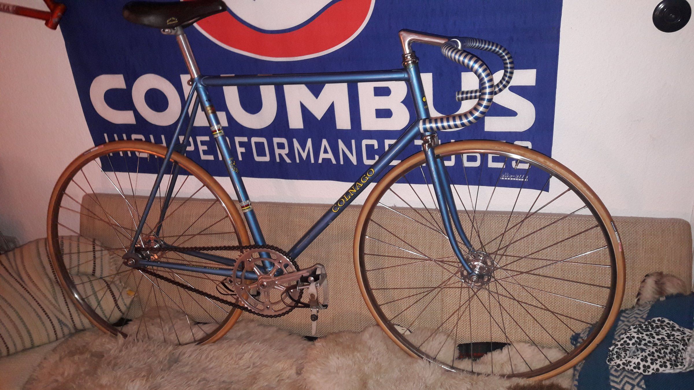

so.Kette ist auch drauf.Pedale liegen bereit; entweder Assos oder Campa record pista Stahl silber
Welches Lenkerband kann ich nehmen?
die Sorel Bänder in hell und schwarz sind samtig; das rote Sorel glatt und dann habe ich noch gewebebänder zur Auswahl ( ohne Abbildung ein cremefarbenes Gewebeband was ich gerade nicht finde).

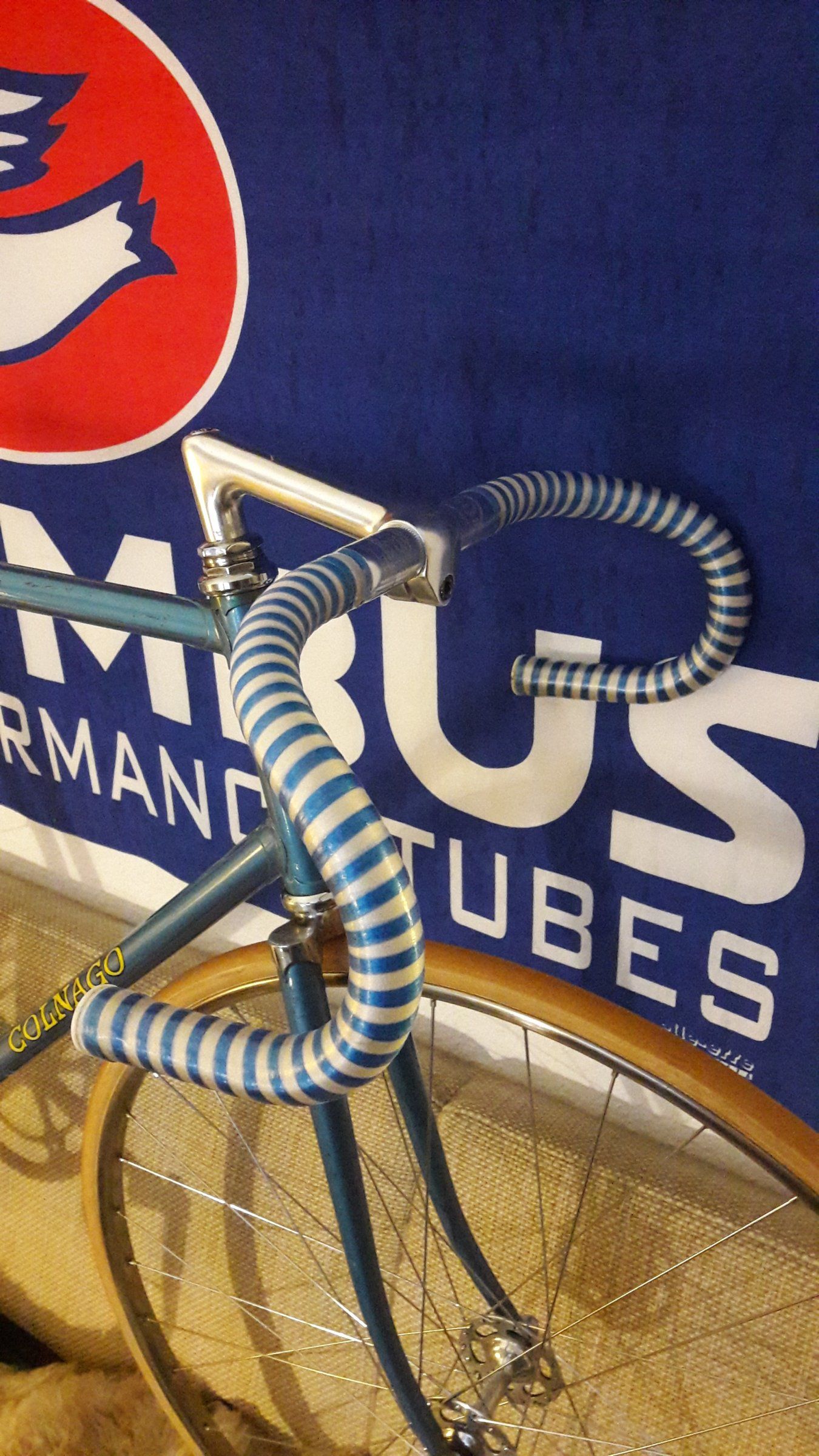

Aufgrund persònlicher Vorlieben beim Sichten meiner Benotto Bestànde hab ich mich fùr das schicke blauweisse Argentinien Band entschieden und es gefàllt mir ausserordentlich gut..pedale sind erstmal Assos dran..die verstauben sonst in der Vitrine...:)Zum Fahren kommen dann Stahl record pista dran.;)
