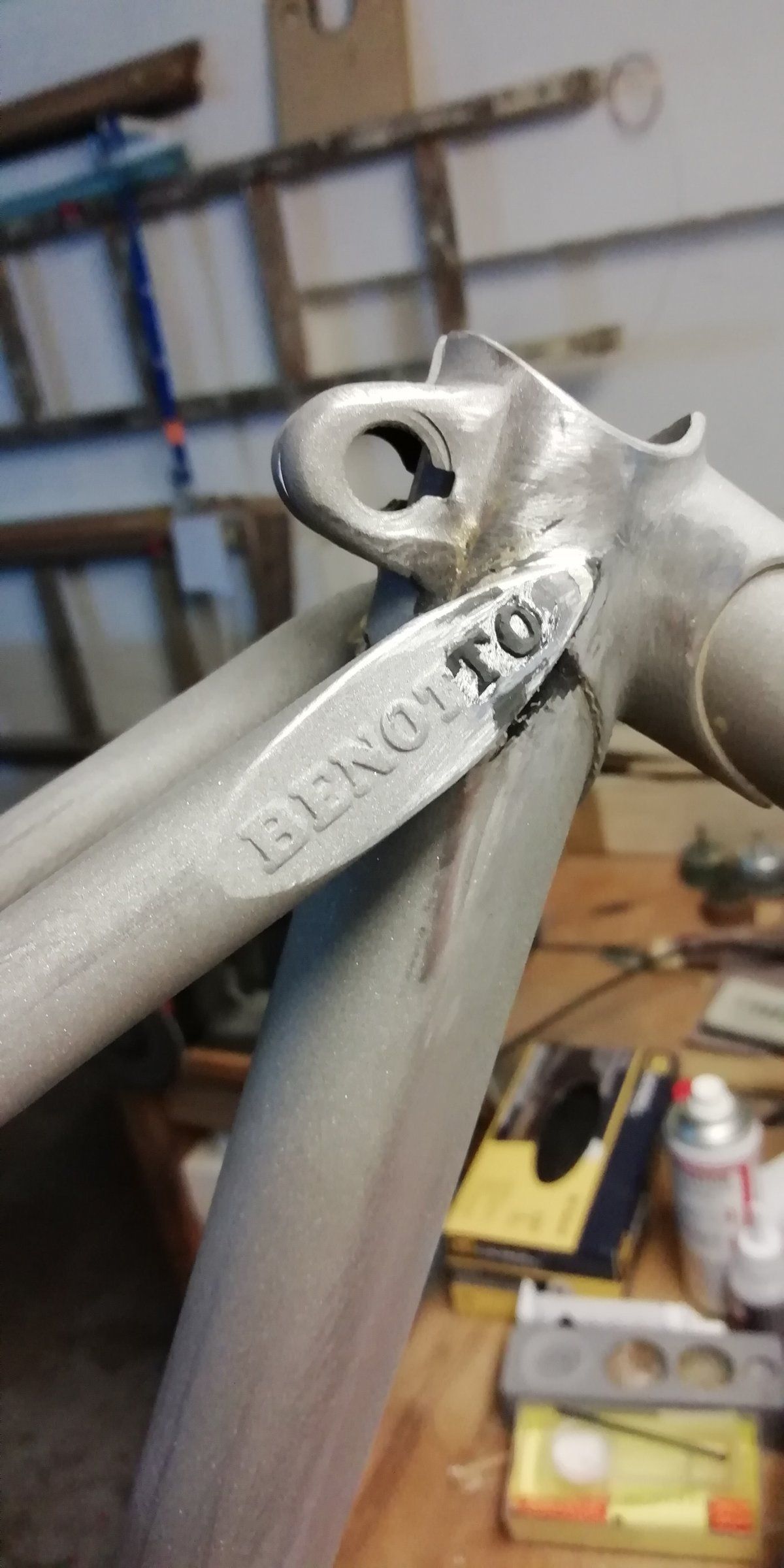

Ich bin gerade dabei ein altes Benotto wieder aufzubauen.
Das Teil stand bei Ebay Kleinanzeigen drin für 60 Euro.

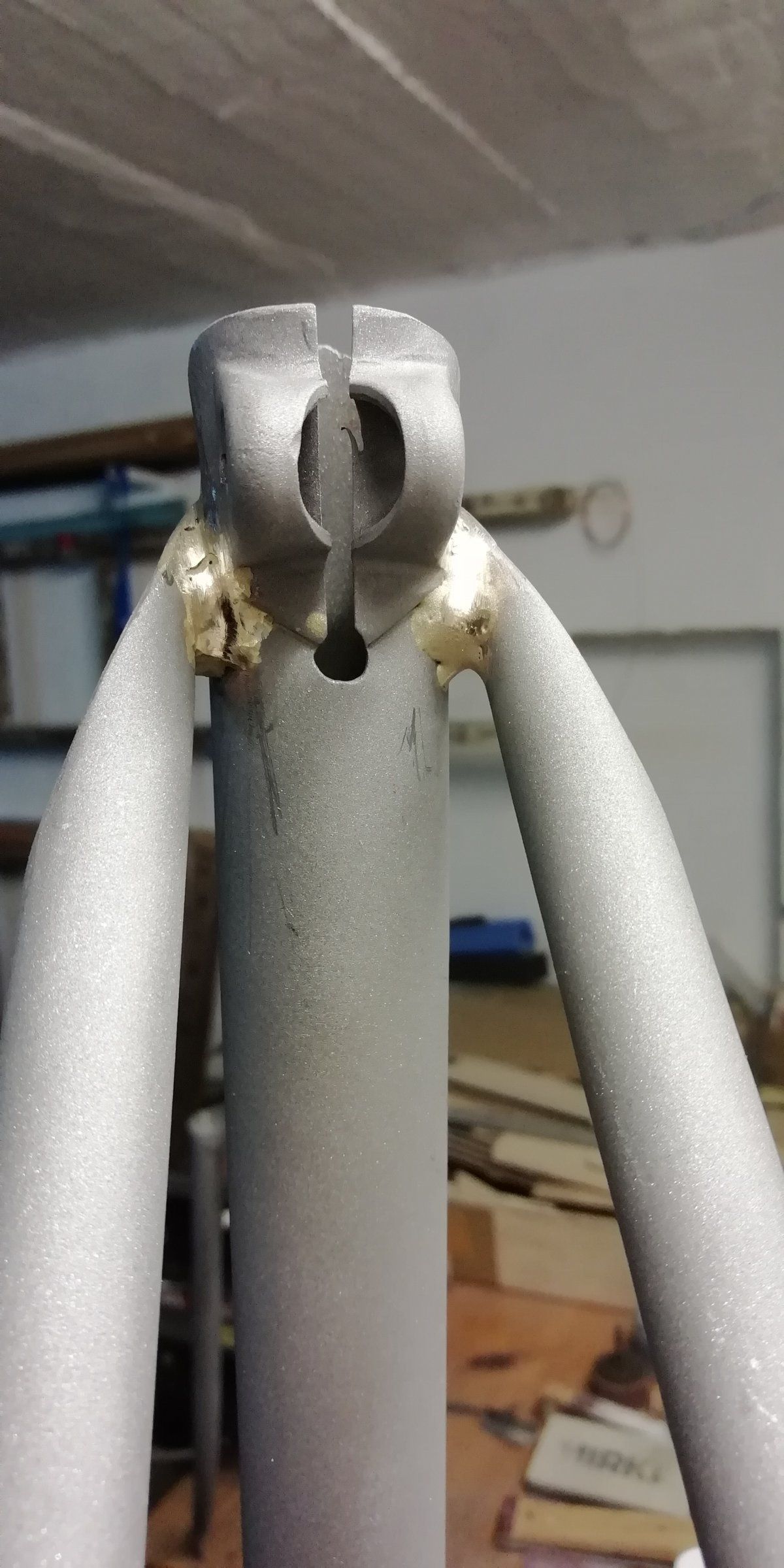

Der Haken an der Sache war, das der 63 Rahmen einen Rahmenbruch an den Sitzstreben hatte, der schon mal geschweißt und gespachtelt wurde.
Also erst mal den ganzen Kram sandstrahlen und möglichst die alte Geometrie herstellen. Anschließend sauber verschweißen und etwas großzügiger löten sodas der Rahmen an der Stelle nie wieder Bricht.

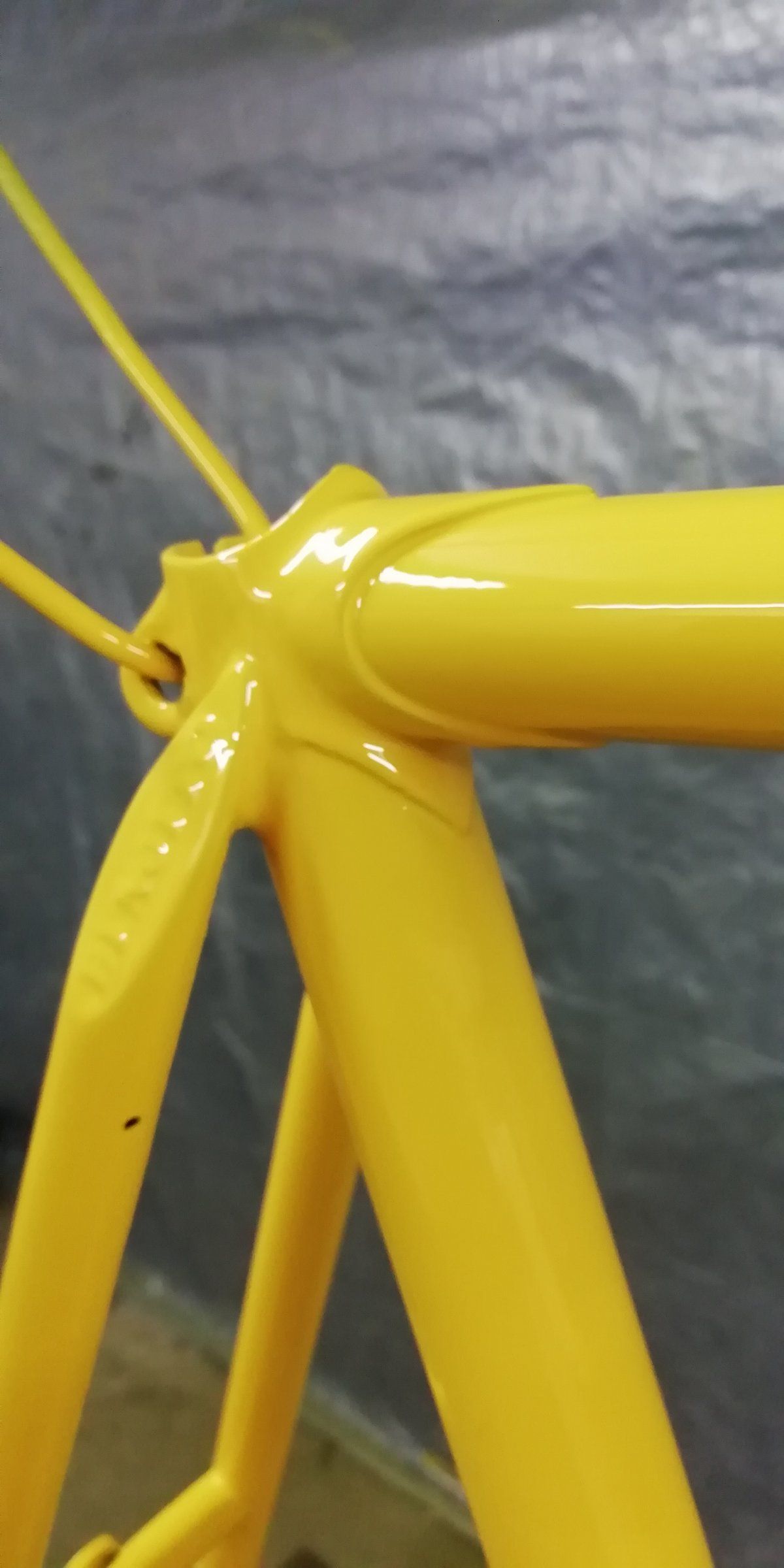

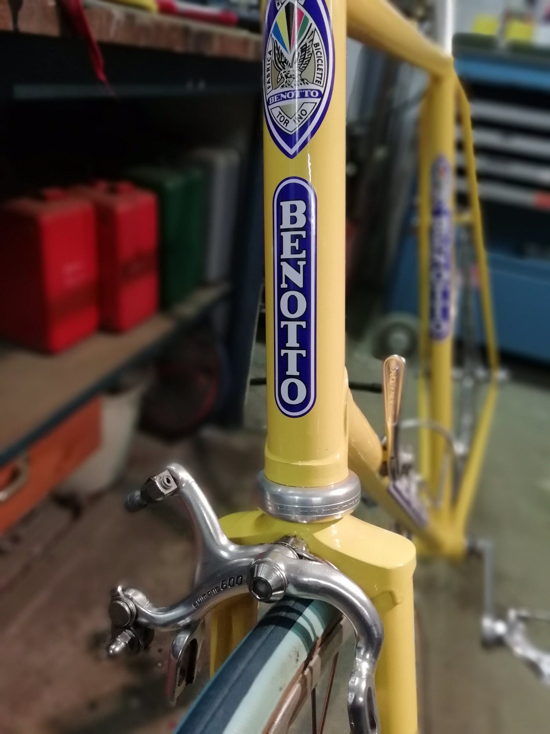

Die Dekorplatzierung ist nicht authentisch.
Da ist einiges nicht authentisch :eek:
Aber immerhin wird der Rahmen so (erstmal) wieder fahren und landet nicht (direkt) aufm Schrott.
@Muffensause ich wünsche dir, dass die Streben nun halten und du viel Spaß mit dem Rad hast :daumen:
Finde auch das nicht immer alles 100 % original sein muss. Der Rahmen hat jetzt ein zweites Leben und Hauptsache ist doch das die Farbe dem Besitzer gefällt (finde auch das Farbe und Decals gut zusammen passen) und das Rad wieder gefahren wird. Ich hätte die Streben nicht selber reparieren können. :daumen:
Edit: Sind die Decals unter Klarlack (sieht für mich so aus)?
