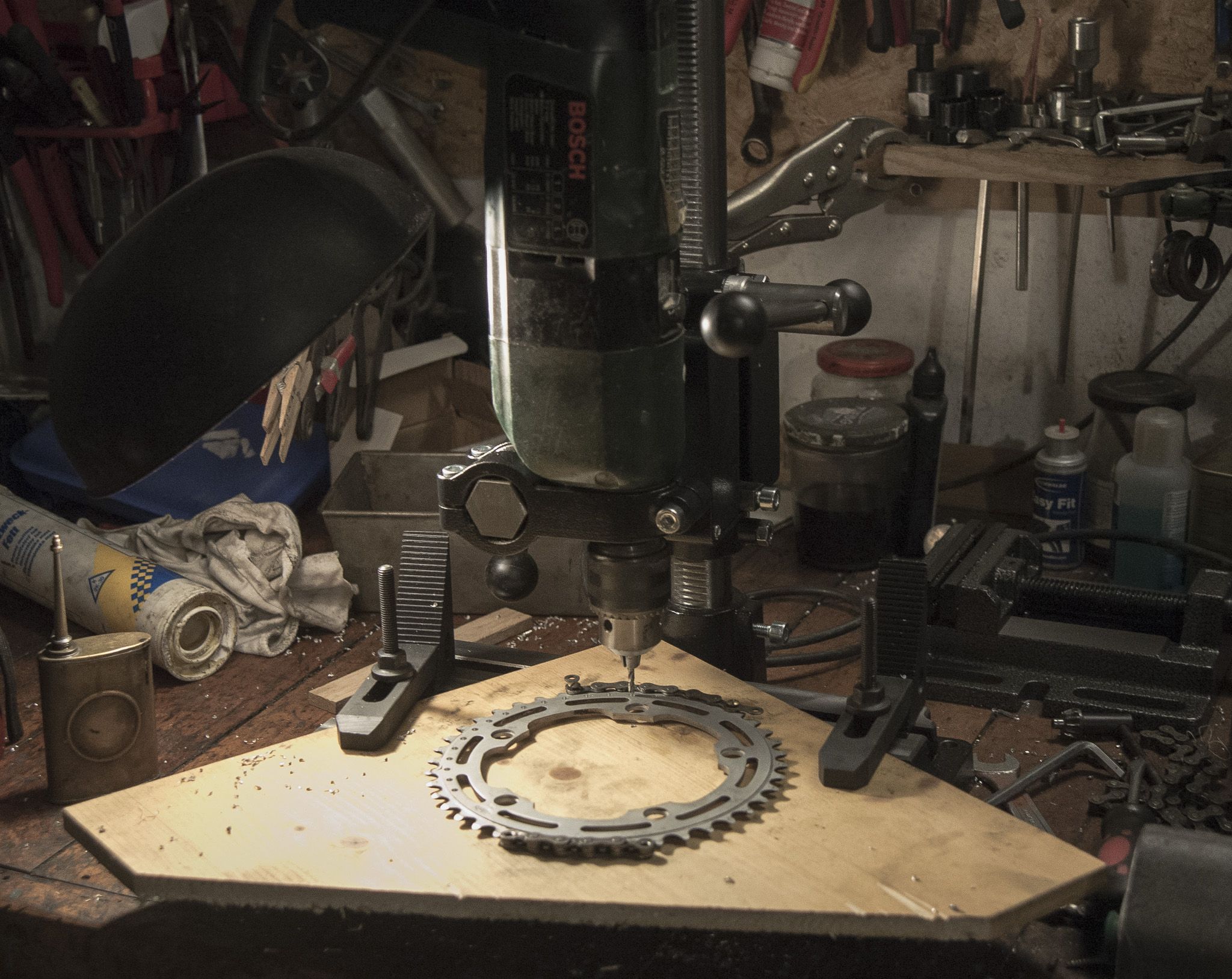

Ist ein unspektakulärer Bohr- und Fräsständer.
Ursprünglich wollte ich eine Ständerbohrmaschine, aber die guten (z.Bsp. von Flott) sind auch gebraucht nicht bezahlbar und die "günstigen" gebraucht haben meist schon ordentliches Spiel in der Spidel. Aldi, Lidel und Baumarkt taugen gar nicht…
Ne gute Bohrmaschine hab ich und der neue Bohrständer ist gut, massiv, alles lässt sich einstellen. Bin erst mal ziemlich angetan von dem Ding.

Hab'n neues Spielzeug und kann endlich mal die Löcher dorthin bohren, wo sie hin sollen:D
Die Idee, die Kette als Teilapparat zu nutzen ist genial; damit muß man nur einmal das Bohrfutter für die erste Lochposition ausrichten und hat die Bohrungen zwischen den Zähnen immer genau an der selben Position.
Kannst Du trotzdem bitte mal ein Gesamtbild Deines "Halters" einstellen?
Wie fixierst Du das Kettenblatt an sich oder hältst Du es nur in Position? Das Holzbrett nimmst Du doch sicher auch nur zum Aufspannen und nicht als Bohrschutz für Deinen Tisch, oder? Der sollte doch ein größeres Loch haben, damit Du mit dem Bohrer den Tisch nicht verunstaltest, oder? Sehe gerade - hat er nicht, schade, aber verschmerzbar.

Wo gibt es denn diesen Bohrständer? Und welche Bohrmaschine nutzt Du dafür? Ist da auch ein kleiner Maschinenschraubstock dabei?
Also, so sieht das Ganze aus.
Hab ein Stück Kette genommen und auf's Holsbrett geschraubt. Muss ziemlich kurz sein, sonst kann man das Kettenblatt nimmer rausziehen.
Unter Die "Augen", die an das Brett geschraubt sind muss noch ne Lasche von nem Kettenglied, sonst verkantet das.
Und gegenüber der angeschraubten Kette hab ich jeweils noch ein kurzes Stück lose Kette druntergelegt, damit das Kettenblett parallel zum Brett/Bohrtisch liegt.

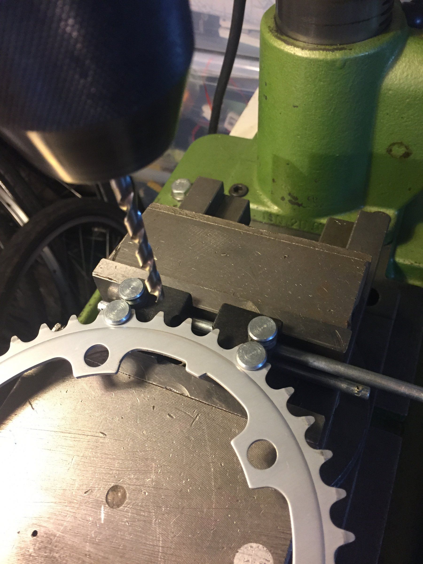

Hatte es hier mal so vorgestellt, mit SunTour Kranzhalter:

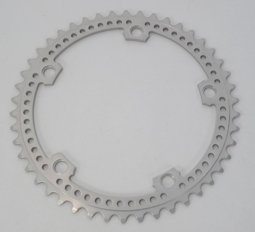

Grundsätzlich gibt's wohl 2 Muster zum Bohren. Einmal werden die Löcher nach den Zähnen ausgerichtet. Und die andere Methode ist, dass man eine Teilung wählt, die sich an den Kurbelarmen ausrichtet. Macht dann Sinn, wenn im Kettenblatt schon eine größere Aussparung in der Verlängerung des Kurbelarms ist. So wie hier z. Bsp.

Ich schätze, da muss bei einer 5-Arm-Kurbel die Lochanzahl durch 5 teilbar seino_O.
Okay, ich hab mich ehrlicherweise an keine der beiden Methoden gehalten sondern frei Schnauze gearbeitet - hätte den Halter so im Schraubstock verschieben müssen, dass der Bohrer direkt unter dem Zahn positioniert wird - nächstes Mal mach ich das perfekt!!
