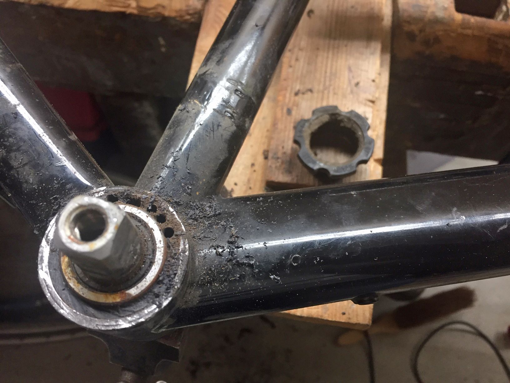

Stadtrad meiner Mutter … Innenlager hinüber (billiges FAG), richtigen Abzieher genommen … eine dieser Plastikkappen ging fast heil raus, bei der anderen ist mir die Kappe komplett zerbröselt :mad:, also mit scharfem Stecheisen runtergeschnitzt, ausgebohrt und anschließend freihand mit der Stichsäge rausgeschnitten … anderthalb Stunden Frust :confused: … aber raus ist es jetzt.
Das geht viel schneller, wenn Du die Welle mit einem Hammer rauskloppst und die verbleibenden Lagerschalen heraushebelst.
Die restlichen Kunststoffteile mit einer kleinen Säge anritzen und dann herausbrechen.
Manchmal geht mit einem kräftigen Hammer sogar alles komplett heraus.
Ziemlich genau so hab ich es erst versucht, das Zeug ist aber echt zäh … hatte dann Sorge mehr kaputt zu machen als ich wollte :oops:

Ich hab mal eine Kombination aus diesen Methoden erfolgreich angewendet. also anbohren und dann mitm dicken Hammer rauskloppen. Dann dreht man nur noch die Schalenreste aus dem Rahmen, die Lager bleiben an der Patrone.
