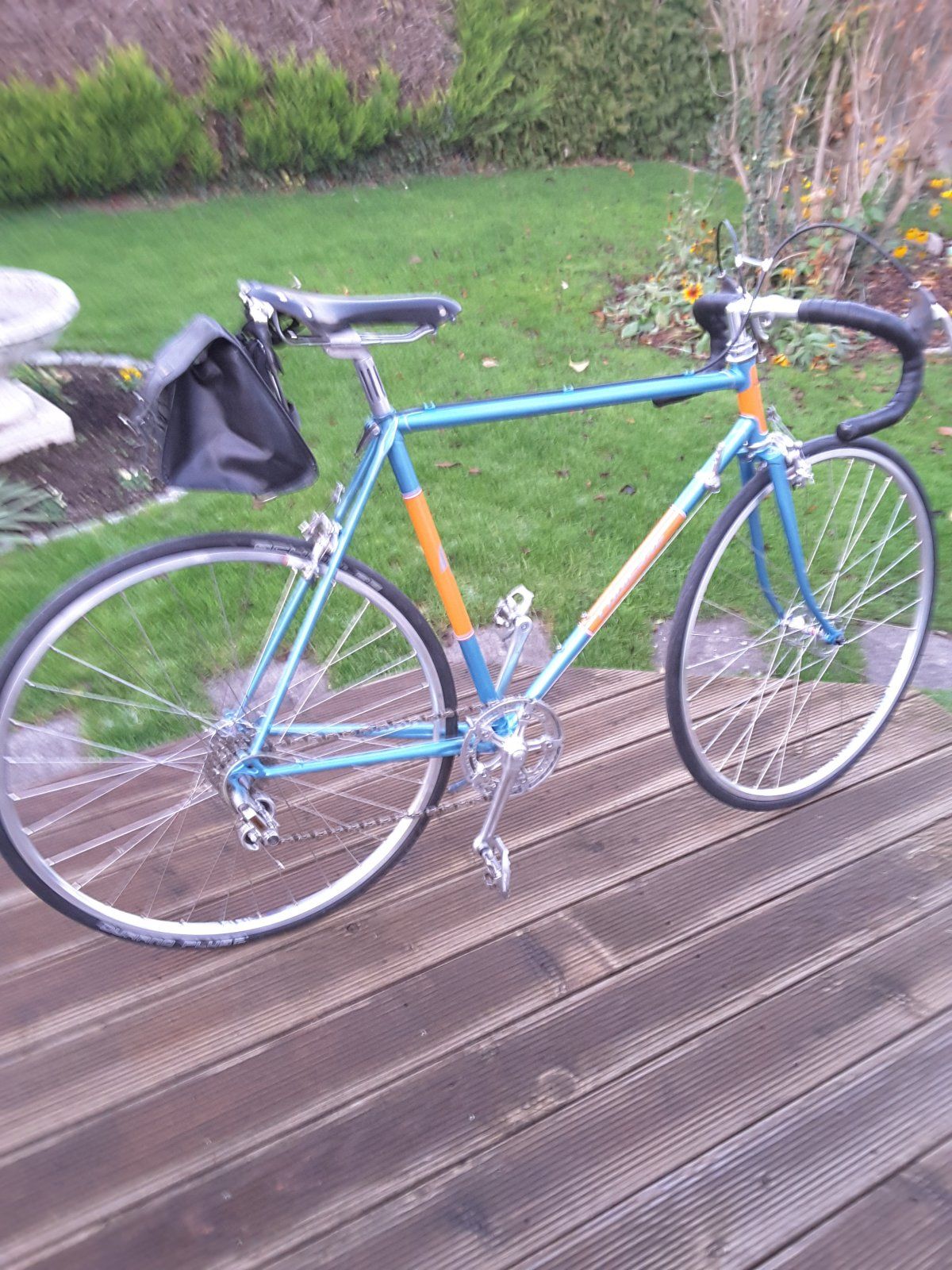

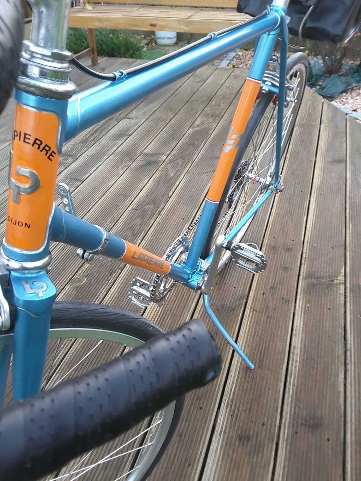

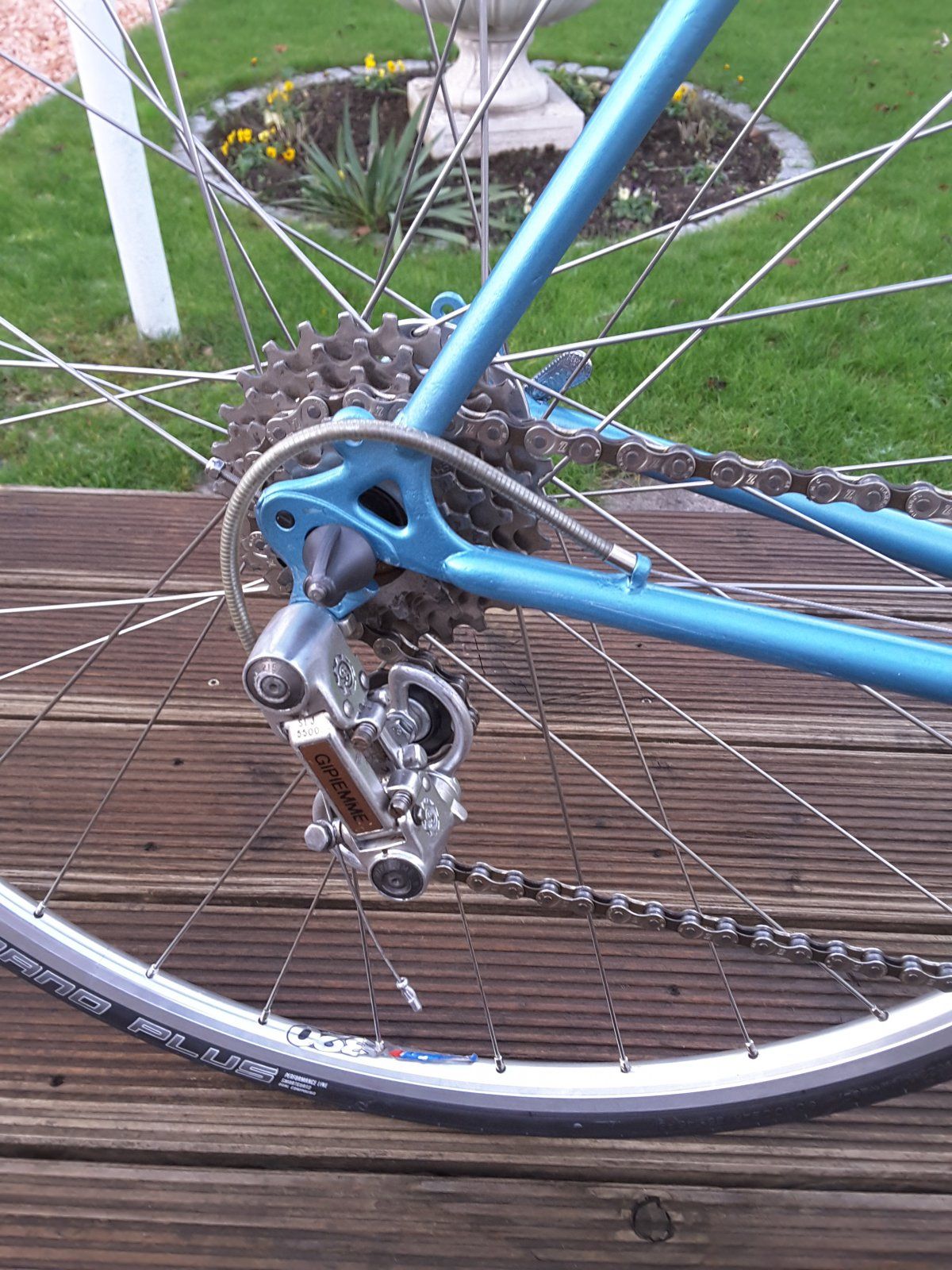

Heute fertig geworden. Ich wusste nicht so recht, was ich mit dem vergammelten Lapierre Rahmen aus F machen sollte. Für einen ernsten periodenkorrekten Aufbau war mir der Rahmen einfach zu heruntergekommen. Dann habe ich mich entschlossen etwas Phantasie walten zu lassen und ein paar Dinge ausprobiert.
Es sollte ein Schönwetterrad geben für kleinere Erledigungen in der Stadt.

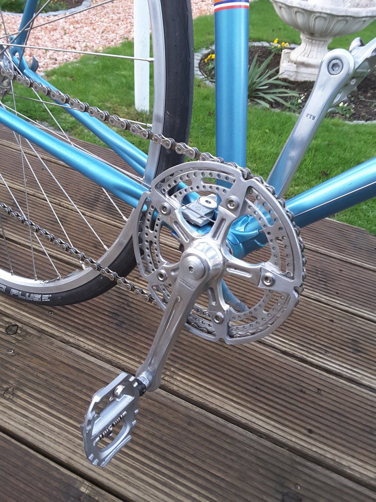

Die "LP" Logos auf der Gabelkrone sind aus Edelstahl gebohrt, gesägt, gefeilt und anschliessend aufgelötet. Auf einen Umwerfer könnte ich verzichten, dafür wurde aus dem großen Kettenblatt ein Kettenschutzring.
Zur Aufbewahrung vom Kettenschloß habe ich einen kleinen Träger gebastelt an dem man die Tasche mittels Ortlieb Schnellhaken blitzschnell abnehmen und dranmachen kann.

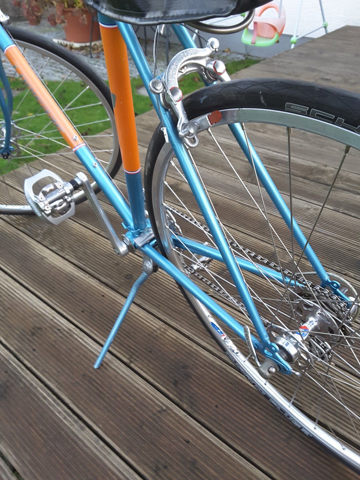

Auf einen Ständer möchte ich in der Stadt auch nicht verzichten.
Morgen ist die erste Probefahrt.

Auf den Fotos sieht der Rahmen aber überhaupt nicht vergammelt aus. Im Gegenteil, ist doch ein echt schöner Rahmen mit toller Lackierung. Selbst die ausgebesserten Stellen fallen kaum auf.
Jennifer, den Rahmen habe ich abstrahlen lassen. Die Kennenstrebe wurde mehrfach gefüllert und anschliessend komplett lackiert.

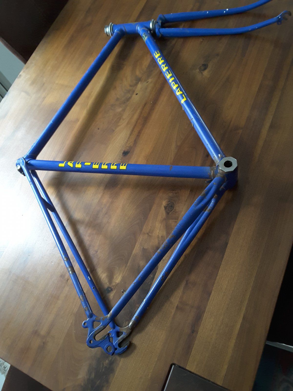

So sah der Rahmen ursprünglich aus:
Aber jetzt sieht er doch Klasse aus. Für mich wäre das Rad sogar ein Fall für den KDM. Alleine die Farbgebung ist doch sehr gelungen. Gefällt mir ausgesprochen gut. Da war Neulack auf jeden Fall eine gute Idee. Der Rahmen hat durch die neue Lackierung echt gewonnen.
Sehe ich auch so. Sehr ansprechend! :daumen:
Oje, KdM, da müsste ich ja meinen stümperhaft glöteten Satteltaschenträger im Detail zeigen. Ich glaube da habe ich keine Lust dazu ;)

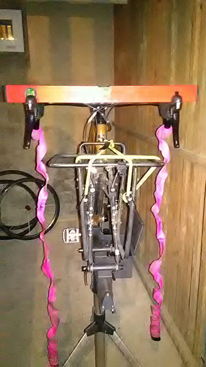

Magura Hydraulik Leitungen wiegen komplett für vorne und hinten nur 16g normale Leitungen wiegen 88g
Dass das gut bremsen soll, halte ich für ein Gerücht. Die Bremshüllen haben nicht umsonst nen spiralförmigen Kern aus Stahl/Alu, damit sich die Hülle beim bremsen nicht zusammendrückt. In meinen Augen völlig deplatzierter und unsinniger weil gefährlicher Leichtbau.
Man sieht schon auf dem Foto, dass sich die Hülle verformt. ?‍♂️
Edit: Rechtschreibfehler verbessert
Schlimmer,
Die Spirale verhindert, dass der gespannte Zug den Kunststoff zum Platzen bringt.
Ausserdem ist das etwas halbherzig.
Unter diesen Umständen reicht leichte, ungewachste Zahnseide als Zug völlig.
