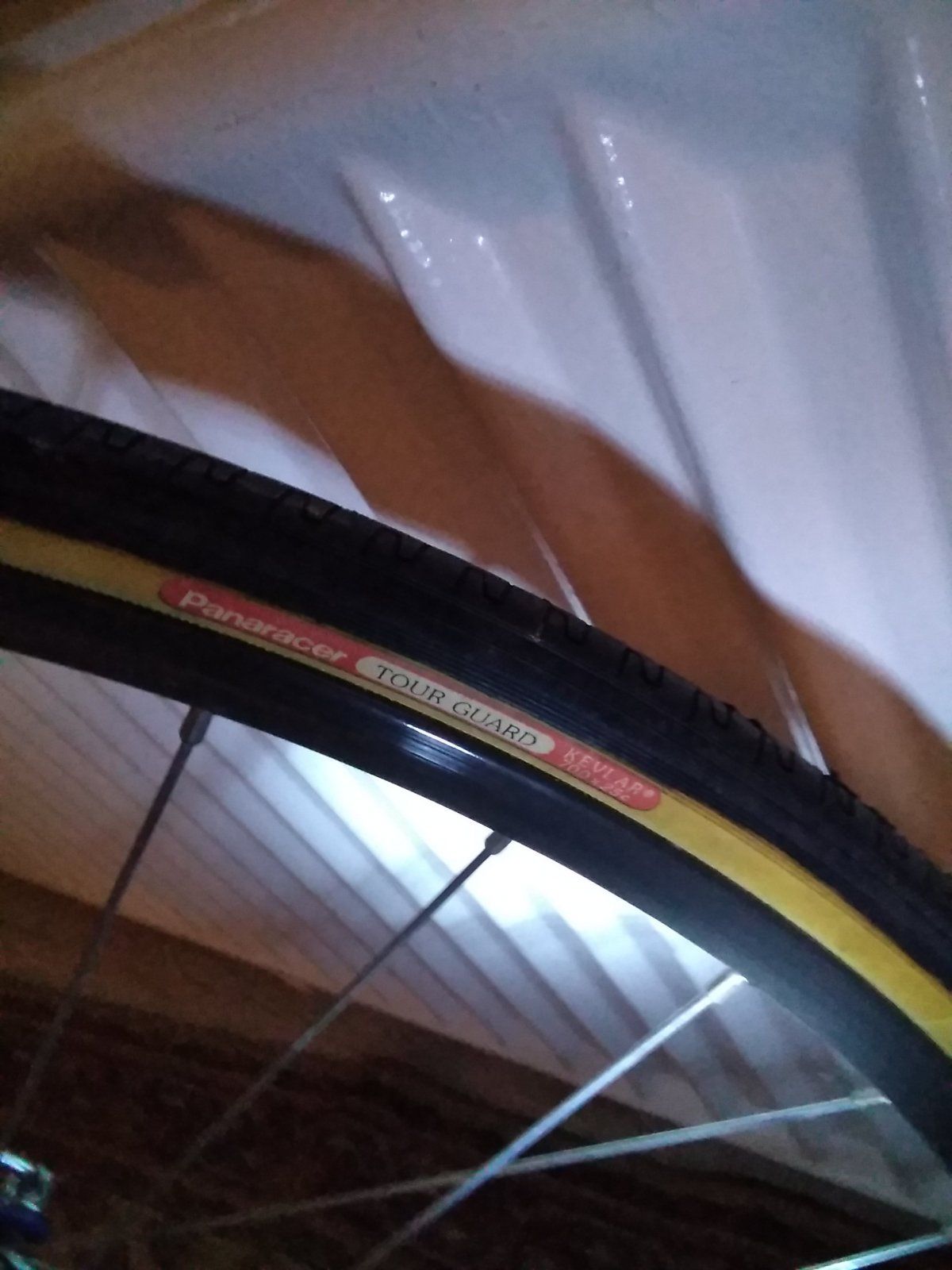

Was ist das für in Reifen? Setlich Vitorio mittig Conti=Contorio?? Ne Echt, wasist das?

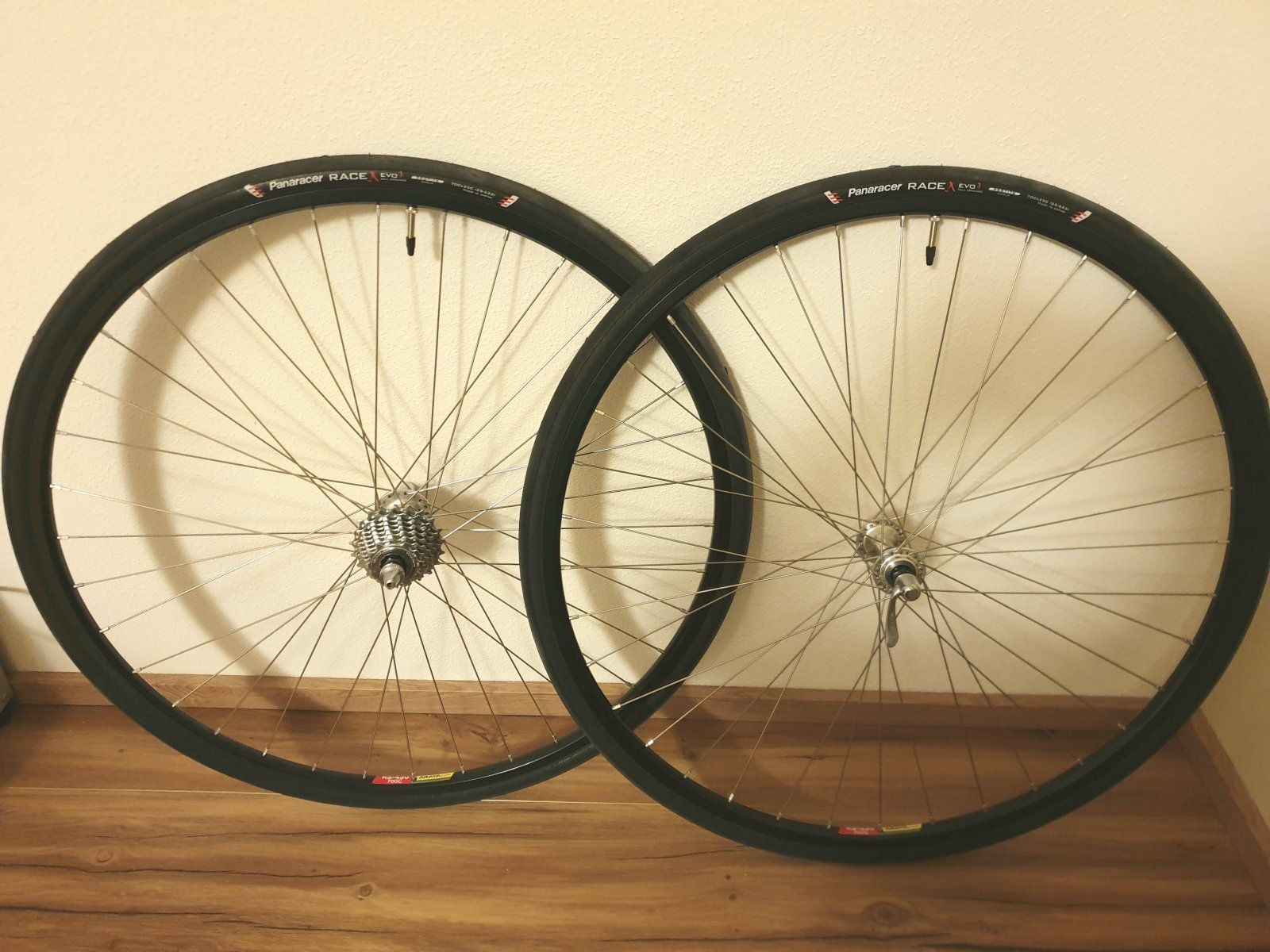

ZZYZX-Nabe - exotischer Freilauf:
Erst einmal vielen Dank an die Foristi für Ihre Bereitschaft, mir bei meinem Exotischer-Freilauf-Problem zu helfen (@altschrauber, @masi-muc, @Bianchi-Hilde, @Vaang, @flatEric, @miyator...)
Zur Erklärung sollte ich vielleicht auch noch ergänzen, dass der LRS für eine Campa-9-fach-Gruppe angedacht ist.
Seit Mitte Jänner
https://www.rennrad-news.de/forum/threads/suche-alte-räder-rahmen-teile.55504/page-3287#post-4630303
https://www.rennrad-news.de/forum/t...-was-ist-es-wert.73322/page-3570#post-4628591
https://www.rennrad-news.de/forum/t...eine-bastelfrage.92675/page-3248#post-4629378
ist jedenfalls viel passiert:
Da auf meinen Freilauf Standard-Shimanoritzel bis zur ersten Stufe der Sicken draufpassten:
habe ich einfach die ersten 7 HG-Ritzel mit dem Dremel und Schlüsselfeilen in stundenlanger Arbeit soweit aufgefräst und aufgefeilt, bis sie auf die hinteren, größeren Sicken passten. Standard-3 mm-Shimano-Spacer wurden ebenfalls im Innendurchmesser erweitert und mit Schleifpapier auf eine Dicke von 2,7 mm reduziert, um den für Campa-9-fach passenden Abstand von 4,55 mm der Ritzel (Mitte-Mitte) zu erreichen.
https://wikipedalia.com/index.php/Ritzelabstände_(Tabelle)
Auf einen Tipp eines Forumsmitglieds hatte ich auch die Fa. IKO in Hallwang angeschrieben (www.corratec.com, www.iko-world.at). Herr Niederreiter, Bereichsleiter Rad, war so nett und hatte die bei Ihm aufliegenden Freiläufe nachgemessen und mir einen passenden für Standard-Shimano-Ritzel geschickt, der aber für eine Campa-kompatible 9-fach Ritzelpackung leider um Arxxlecken zu kurz ist (Campa-Ritzelpackungen bauen bis zum Lockring ca. 38 mm, Shimano-Ritzelpackungen 36 mm). Aber die Fa. IKO gehört für Ihr Service und Ihre Hilfsbereitschaft jedenfalls vor den Vorhang!!!

Habe die keine Freiläufe für Campa? Das wäre doch das einfachste gewesen...
