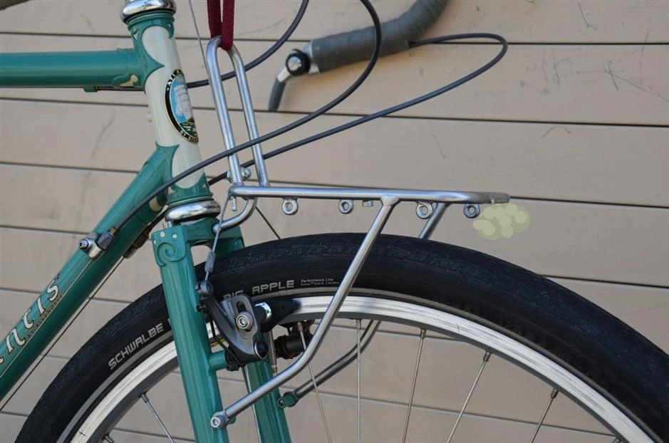

Mir ist bei der vorderen Strebe ein nachteil der ansonsten schönen, plattgeklopften Berthoudstreben eingefallen: Die wollen eigentlich immer senkrecht zum Blech angebracht werden.
Sowas wie meine "Statt-Frontträger-Strebe" geht damit nicht so gut.
Man könnte die vordere Strebe ja auch senkrecht vom Blech wegführen und dann nach 10 cm oder so nach hinten biegen. Ist halt die Frage, ob einem die Optik passt.
So in der Art, wir bei folgendem Nitto Träger.
Ja, sieht gut aus. Die Idee das so zu machen, ist mir gar nicht gekommen, wenngleich ich das mit Blümels bei einem Freund schonmal zwangsweise machen musste.
