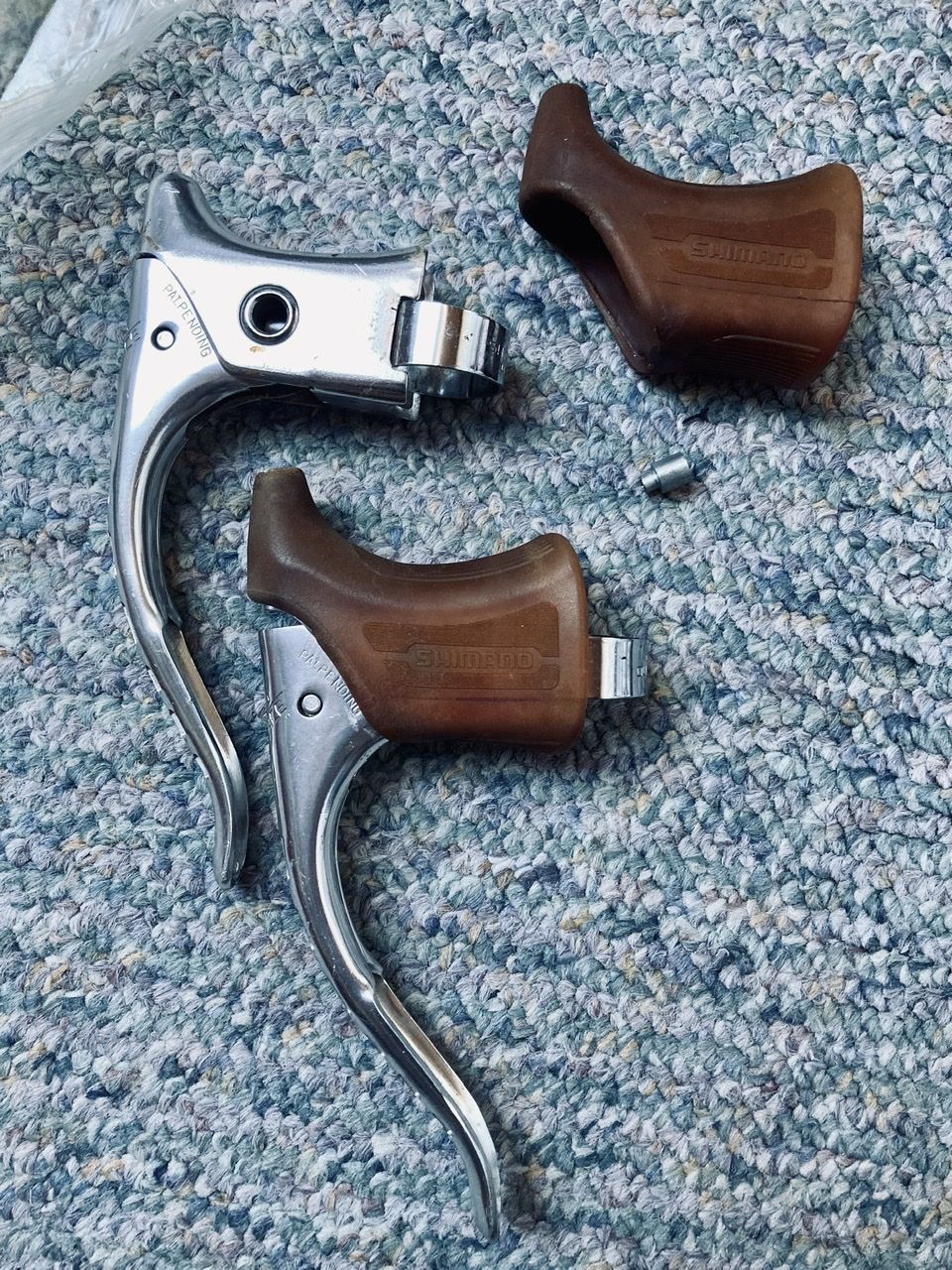

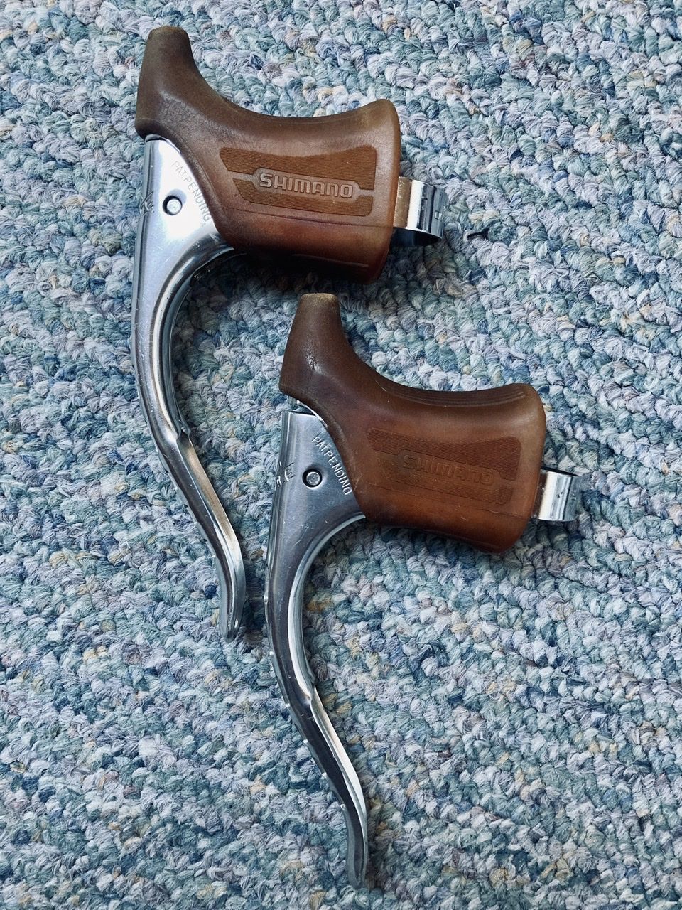

Gestern hätte ich die Hoods fast weggeworfen, da se trocken waren.
Über Nacht in Balistol gebettet. Heute morgen waren sie wieder geschmeidig und gingen ohne Probleme von den Hebeln und auf schönere draufzuziehen.
Jetzt kann ich doch orig. Hoods anstatt modernen schwatten verwenden :)

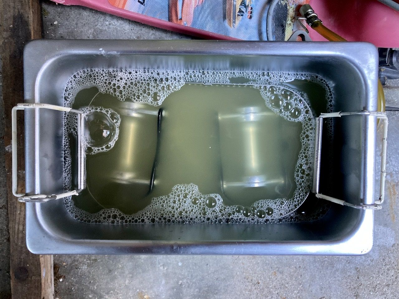

Was nutzt du da für ein Modell? Überlege mir immer mal wieder so etwas anzuschaffen. Man hört aber immer wieder unterschiedliche Meinungen.
Ist ein Sonorex mit zuschaltbarer Heizung.
Aber s Wasser wird von alleine warm :)
Bin sehr zufrieden damit.
Reinige die Teile nur noch mit Wasser und dick Spüli rein. Zwischendurch kurz des angelöste Fett wegwischen und dann noma paar Minuten drin lassen.

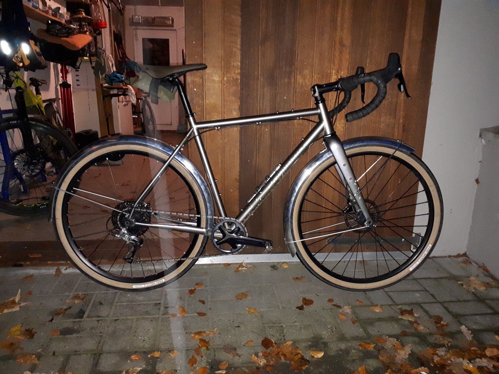

Hab' leider nur sehr gruselige Handybilder:
Das war mein erster Versuch in Alu, ich hab' schonmal Bluemels oder Berthoud verlegt:
Und es ist auch mein erster Versuch, bei dem ich ganz frei war.
Sonst hat man ja immer ein paar Randbedingungen, wie schon gebohrte Löcher, eine Engstelle unter der Gabel, etc..
Hier ist überall genug Platz, die Bleche waren lang und ungebohrt, die Streben ungekürzt.
Ich habe ganz schön "rumkneten" müssen, bis die Verläufe halbwegs gleichmässig waren. Die Theorie der Änderung des Radius' durch Zusammendrücken/Auseinanderziehen ist schon klar, aber in der Praxis find ich's schwer zu entscheiden an welcher Stelle mann denn jetzt "zentrieren" muss.
Eine echte Null bin ich in Sachen Augenmass (dass ist nicht neu) und drum wäre ich echt dankbar für einen guten Tipp (für's nächste Mal), wie man exakt mittig in ein Schutzblech bohrt :-( Vermutlich muss ich mir mal einen Höhenreisser kaufen.
Ist echt ärgerlich und lässt sich auch noch korrigieren (unteres Loch einen Tick nach links auffeilen), aber das sollte eigentlich ganz einfach auf Anhieb sitzen.

Und hier mein Machwerk zum direkten Vergleich:
Vorn hat man eigentlich gar nicht viel Spielraum, wo die Strebe genau am Blech angebracht wird und wie sie verläuft,
Die Öse gibt den vorderen Punkt vor:
Man kann hier wahlweise die Strebe über, unter oder durch den Punkt (anderer Kloben) führen. Bei mir muss es so - sonst kollidiert es mit der Steckachse (auf der anderen Seite).
Hinten (am Vorderrad) tut man gut daran, die Streben nicht genau da anzubringen, wo die Füsse dem Blech am nächsten kommen (Kurbel waagerecht). Höher will man nicht, weil sonst ein eventuell schwerer Lappen ein lang überstehendes Blech hin und her biegt.
Bleibt nur zwischen Tretlagerhöhe und Blechende - das ist dann fast zwangsläufig gegen Hinterrad-Bodenkontakt zeigend.
Tiefer als 15cm Abstand vom Boden habe ich mich nicht getraut - das Rad soll ja auch mit Blechen zumindest ein bisschen Offroad bewegt werden.
Die vordere Strebe am Vorderrad ist einerseits aus funktionellen Gründen so:
  • unterstes Gabelloch steifer als oberstes
  • mittleres Loch tabu, weil sonst alle 3 Löcher unnutzbar sind
Andererseits aus ästhetischen:
- parallel zur anderen Strebe (wäre möglich gewesen, wenn ich das unterste Gabelloch genutzt hätte) sah aus wie ein Gerüst, unlocker.
Am Hinterrad habe ich mich nach Auge entschieden. Parallel zu den Kettenstreben erschien mir zu starr, das Rad optisch länger machend. Also bin ich gerade so weit hoch, dass Kettenstrebenwinkel und Schutzblechstrebenwinkel deutlich anders sind (und es nicht so aussieht, als habe ich versucht den Winkel zu treffen).
