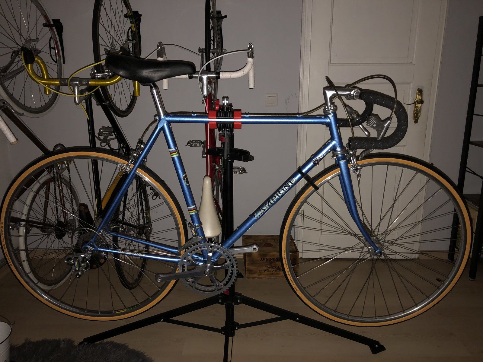

Da diese Campa Hochflansch die Naben meiner Jugend sind, wollte ich die mit einer Carbon 50mm paaren.
Ich glaub da frag ich erstmal bei der Stylpolizei nach:idee:
Dann aber mit 36 Loch, 2mm Speichen, dreifach gekreuzt und verlötet...
Und wieder ein Stück weiter,
etwas Gipiemme hier und modolo da...
sobald die Hoods für die modolo speedys da sind wird der Lenker neu gewickelt.
leider warte ich noch auch meine gipiemme Dual Sprint pista Pedalen. Ich bin ja nicht der aller geduldigste...

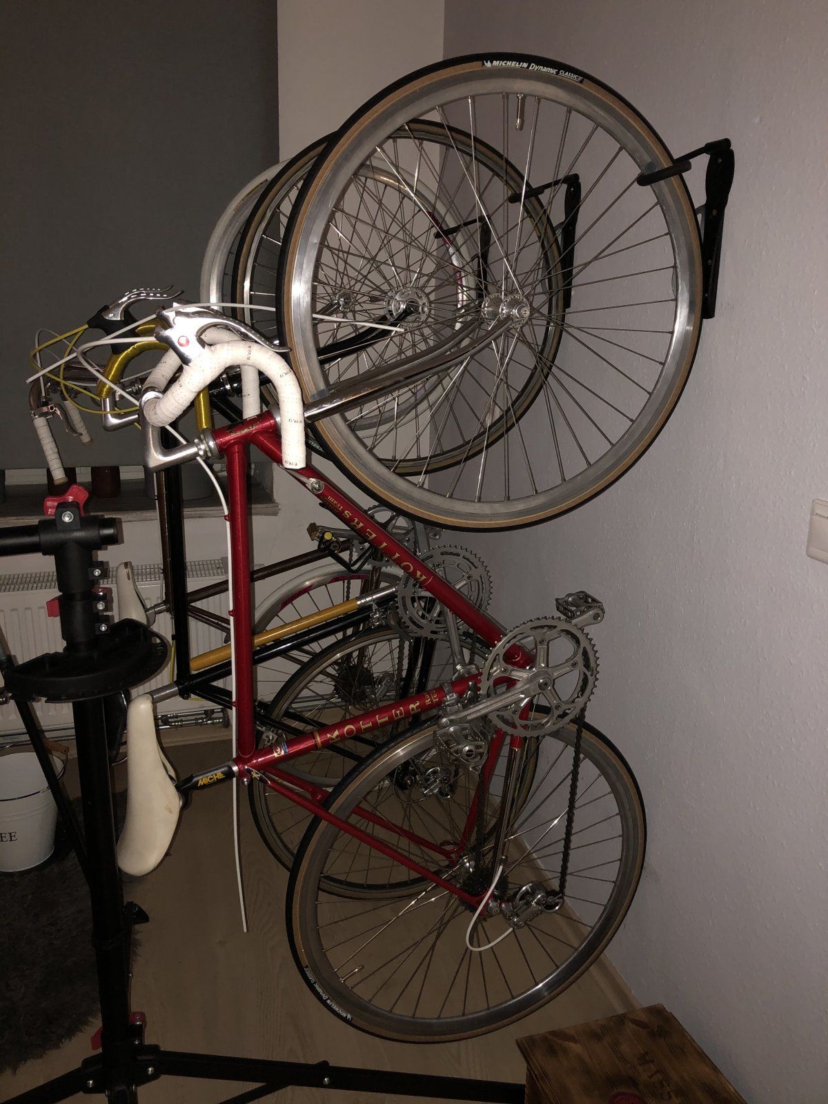

und das kotter für meine kleine Schwester ist auch so gut wie fertig. Wenn die Bremsen da sind kann es überreicht werden.

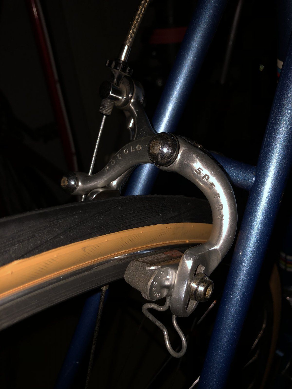

So, hier mal- wie gewünscht - Fotos des Corpus delicti...
Weinmann ? Bremse mit innenliegender Feder
Für die Originalität von Einstellschraube und Bremsbelägen Bürge ich nicht. Ich glaube da gehören andere dran
Hier auch im Vergleich zur Weinmann 400.Die Form der Arme ist schon sehr ähnlich
Wenn mich meine Erinnerung nicht trügt, kann es tatsächlich mal so eine Bremse gegeben haben, so als Schwestermodell zur BRS500/Mavic 451/Suntour SP.
Bei den Bremsen musste ich auch sofort an die SPP denken.
@gridno27 das von dir gezeigte und erwähnte Modell 590 SQ sieht aber schon anders aus als das von @Bonanzero gezeigte Modell ... deines erinnert wirklich, v.a. in der seitlichen Ansicht, an die DA 7400, wohin gegen die von @Bonanzero an Dia Compe und Suntour erinnert ... Der Zugspanner bei der 590 SQ sieht halt wirklich noch sehr nach Weinmann aus ...

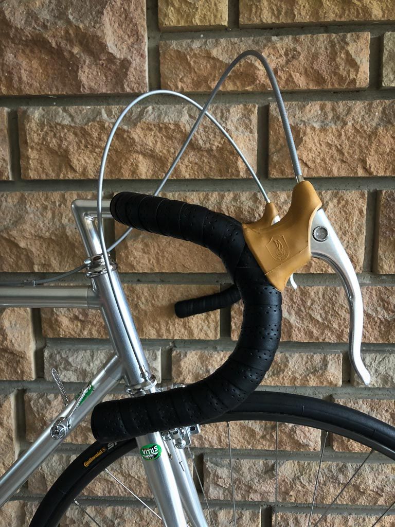

ich habe gerade die Hoods und die Bowdenzüge bei meinem Vitus erneuert. Und jetzt, wo ich soweit fertig bin mit dem Rad, fängt es bei uns an zu schneien. Die Bowdenzüge habe ich bewusst noch etwas länger gelassen, um zu sehen, wie sie sich noch legen. Kürzer machen bzw. die Länge anpassen geht später immer noch.
An dem Vitus schraube ich jetzt schon seit September letzten Jahres (2020) und ich werde hierzu auch noch in Kürze einen kleinen Beitrag schreiben.
Grüße aus Lyon
Bonjour à tous / Hallo zusammen,
Grüße aus Lyon
Die länge fände ich persönlich okay so, aber ich würde den hinteren hinter den vorderen verlegen, dann fallen die Züge symmetrischer
Andersrum...der hintere sollte über dem vorderen liegen bzw sich auf dem vorderen aufstützen, nicht wie auf dem Foto unter dem vorderen

Das sieht sehr vielversprechend aus! Welches Lenkerband ist das? Gefällt mir :daumen:
Danke für den Hinweis auf die Führung der Züge. Ist mein erster nicht motorisierter Zweiradaufbau (Restauration).
Das Lenkerband nennt sich BBB SPEED RIBBON BH-12. Aber Achtung: es ist exakt zwei Meter lang pro Seite. Da kann es etwas knapp werden, wenn man zu eng wickelt.
