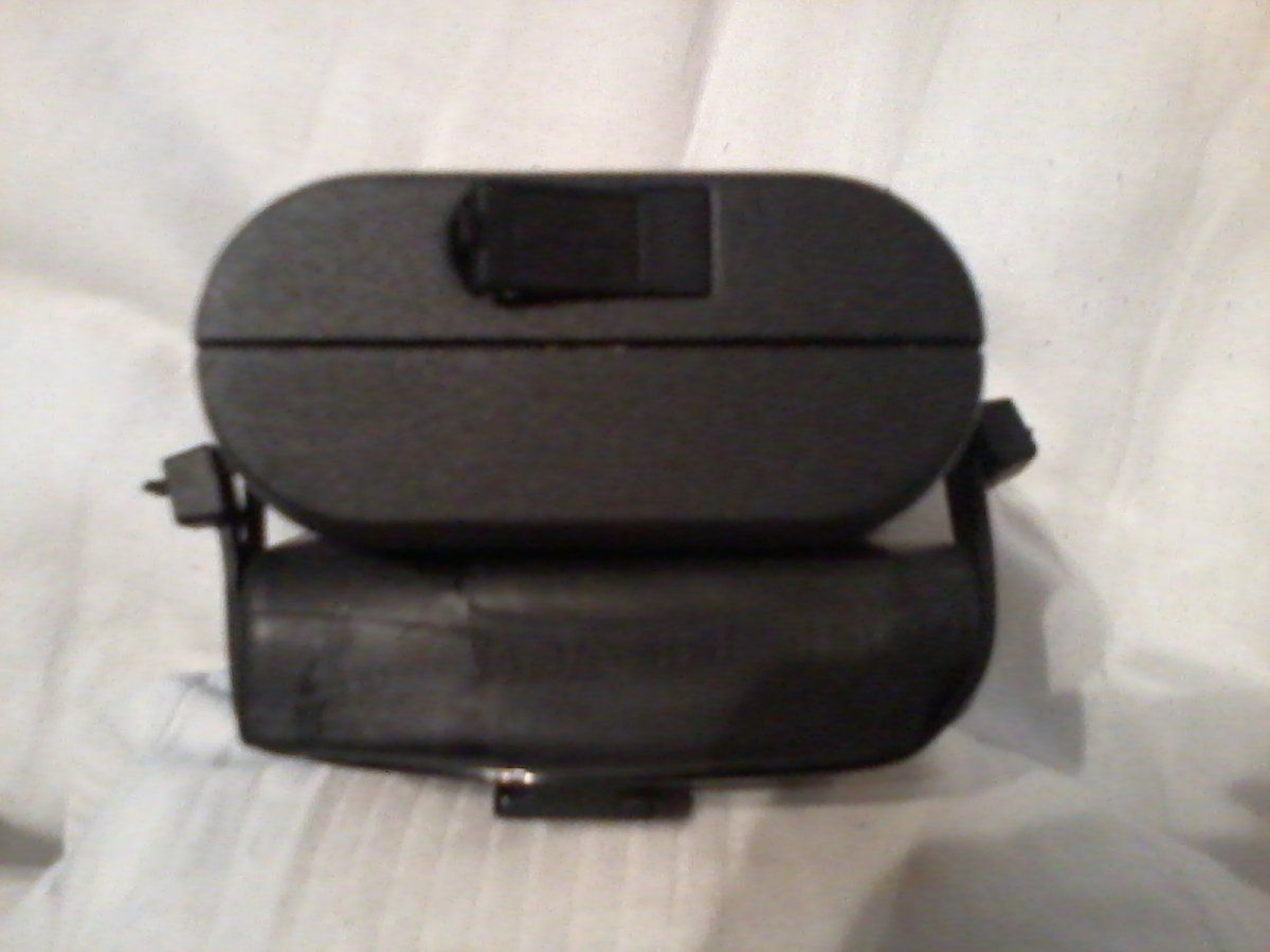

Letztens bekam ich ne schöne Philips Akku Lampe (die mit den 2 Audi-LED's drin) geschenkt (Helga vielen Dank dafür nochmal), und da die Akkulaufzeit im High-Power Modus bei Kälte nicht das Ware war, hab ich da einfach nen zweiten Akkupack druntergebaut. Die Lampe hat jetzt 5200mAh Kapazität und läuft seitdem im High Power Modus klaglos; ist übrigens die einzige helle LED Lampe, die den Funktacho nicht stört.
Bauanleitung: Batteriehalter für AA-Batterien mit nem Anschluss für 9,5V Batterien, Anschlusskabel mit Stecker und 4 Akkus mit 2600mAh besorgen. Kosten: 25€
Lampe öffnen, Befestigungsplatte der Lampe abschrauben und an der Akkuhalterung festschrauben (Löcher sind drin und passen auch). Akkus einsetzen, Steckerkabel drauf, den Akkupack mit nem Streifen von nem Schlauch fest umwickeln und das ganze durchvulkanisieren-macht wasserdicht und verhindert klappern. Die Anschlusskabel durch die Befestigungslöcher im Lampenboden legen und an den entsprechenden Stellen am Batteriefach der Lampe verlöten; Plus an Plus und Minus an Minus-das ist ne Paralellschaltung! Alles zusammenschrauben, den Akkupack unter der Lampe ausrichten und mit 4 Kabelbindern festziehen-das war's:-) Das Ganze wird dann ganz normal über die USB-Buchse der Lampe geladen und funktioniert problemlos.
Wenn jetzt einer fragt, warum nicht n externer Akkupack an USB-Buchse: Geht nicht, weil Elektronik irgendwie den Stecker erkennt, auf Lademodus geht und die Lampe dann leider nicht zu betreiben ist.Foto0278.jpg Foto0279.jpg Foto0280.jpg

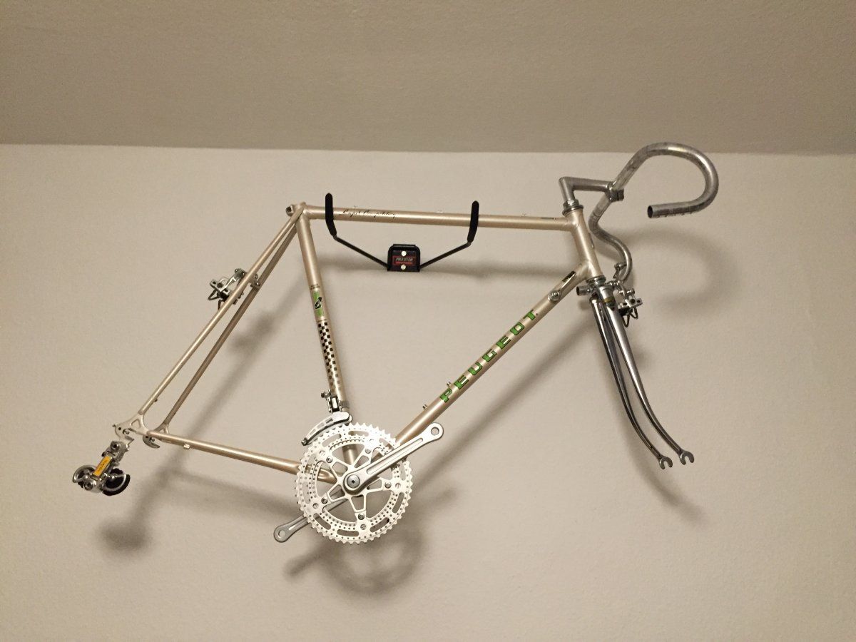

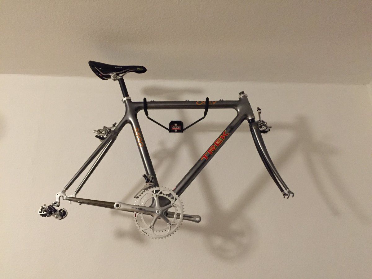

So hier nochmal meine beiden aktuellen Baustellen.
Trek oclv mit Campa Chorus 10fach
Lenker wird ein soma compact - LRS wird wohl ein Nucleon
Und dann noch dieses Peugeot CFX 10 mit Stronglight 105 bis, simplex slj, mafac ls2 bremsen, sattel wird ein ideale 2002 auf einer simplex 1500 stütze, LRS wird ein Normandy Competition.
Chorus 10-fach ist heiß, und der Nucleon LRS ist m.E. sowieso das beste,
was man "neoklassisch" verbauen kann.
Das sind ganz hervorragende Laufräder !

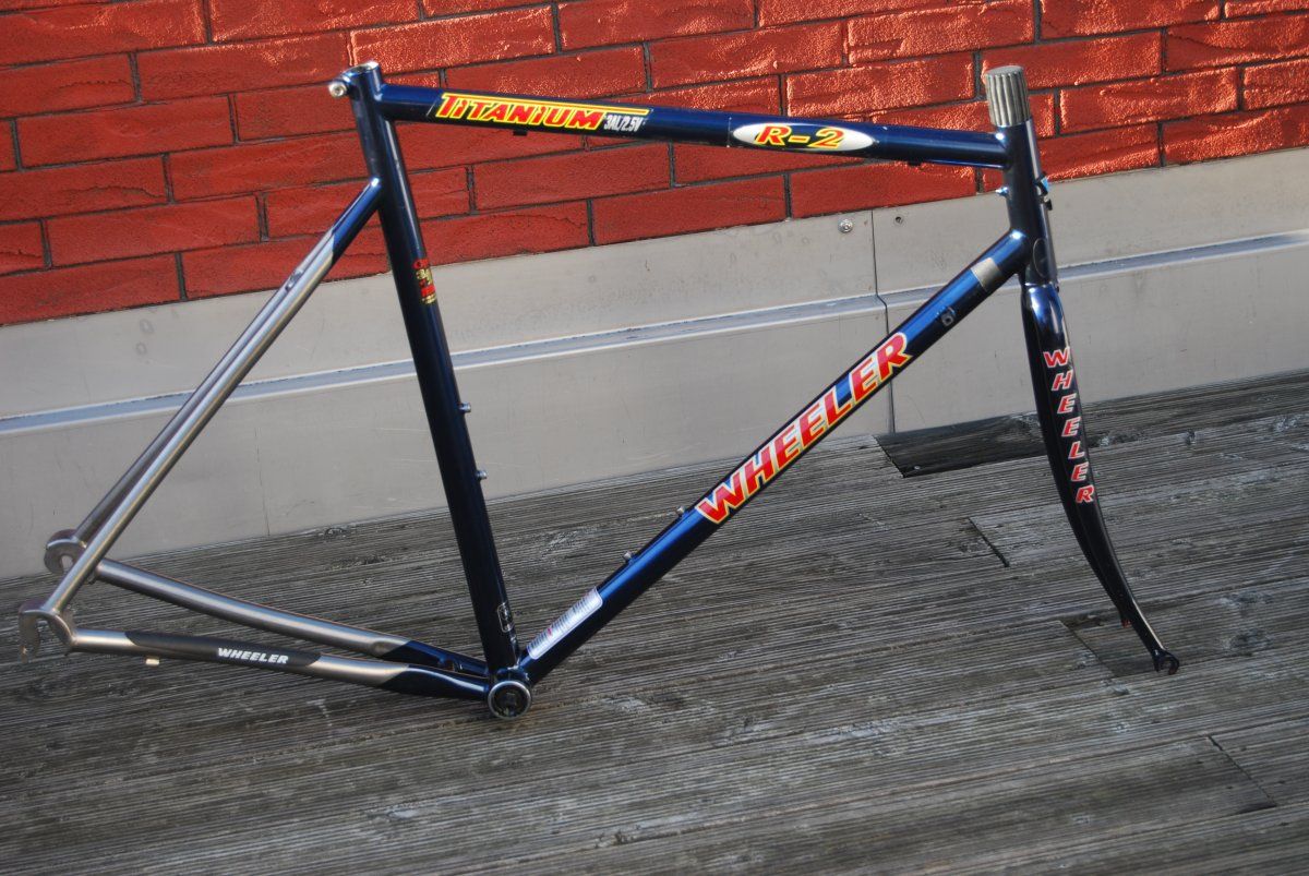

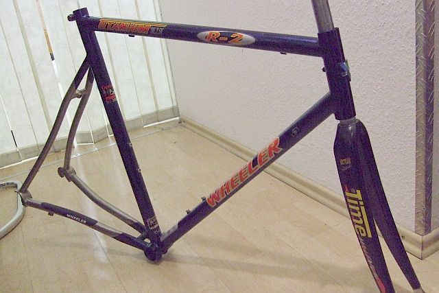

Genau so will ich auch meinen hier erstandenen Wheeler Titanrahmen aufbauen.
Ich weiß nur noch nicht, ob ich die Seriengabel mit Gewindesteuersatz nehme
oder eine Time Millenium 1" Carbongabel mit Stahlschaft reinstecke.
Der Gewichtsunterschied jedenfalls wäre am Ende beträchtlich... .
"Serienzustand" ist dieser:
Mit Carbongabel sieht das so aus:
