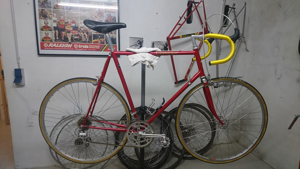

Hier dran schraube ich derzeit rum...
Bis vor kurzem dachte ich...

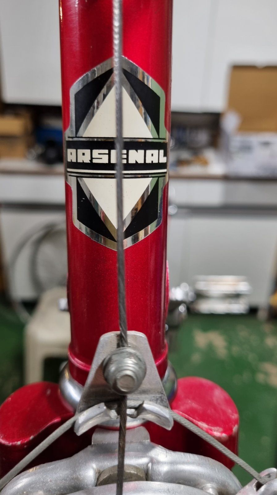

... wäre ein Vorort oder Stadtviertel von London... ;)

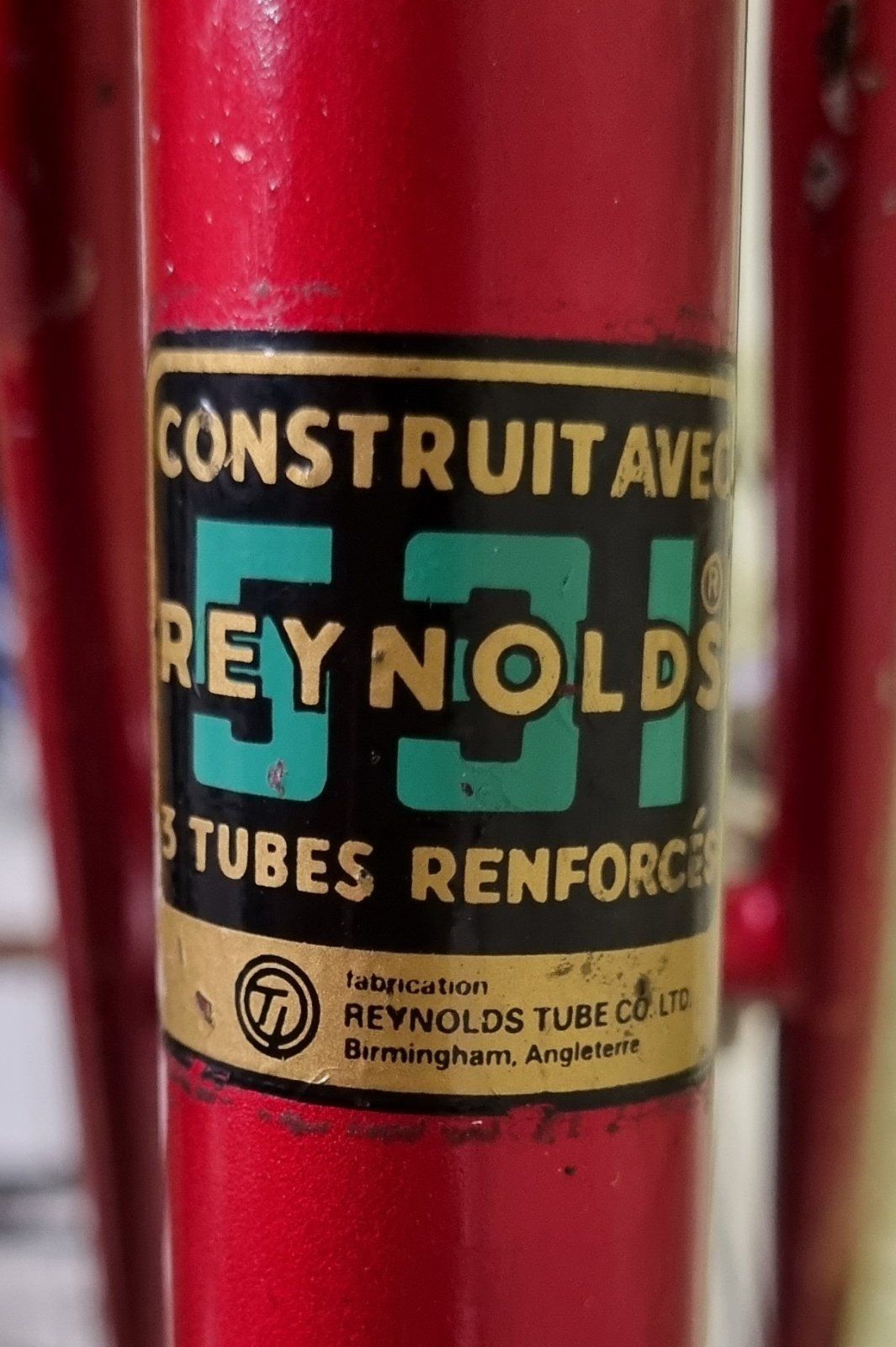

Aber der Reynolds-Aufkleber ist Französisch...
3 Hauptrohre Reynolds 531 "Renforcé"
Kann jemand etwas zu der Marke sagen?

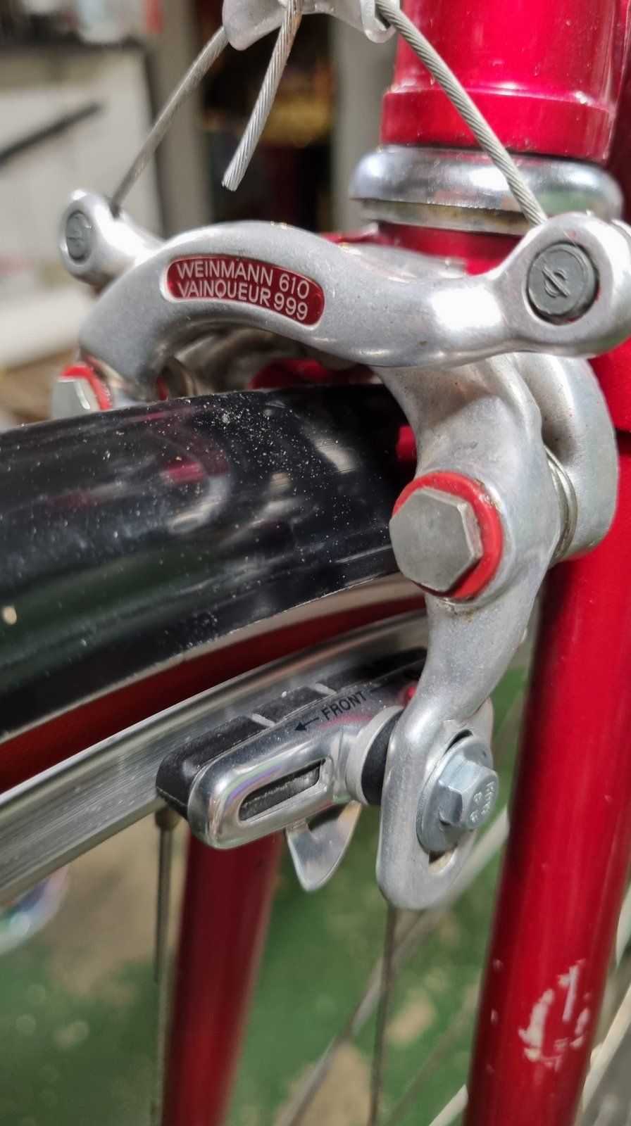

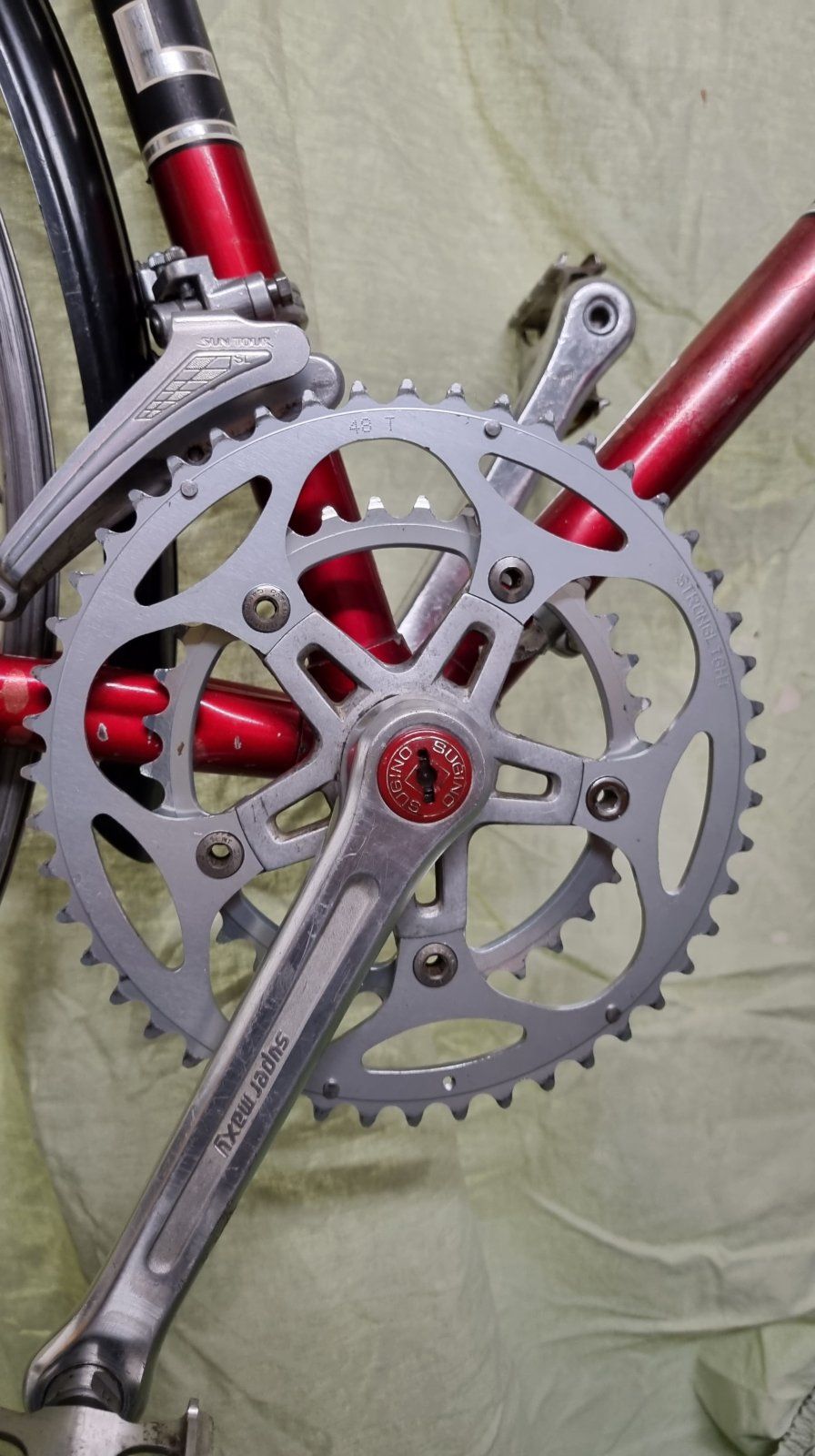

Ausgestattet war's mit Suntour/Weinmann/Ofmega Mix.
Die Kurbel war 1976 gestempelt.
Das ganze Rad war nicht das schlechteste, aber eben auch kein High-End:

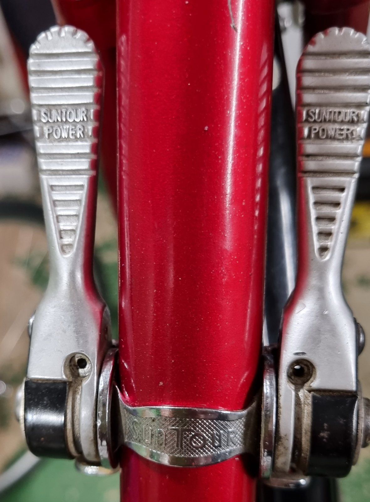

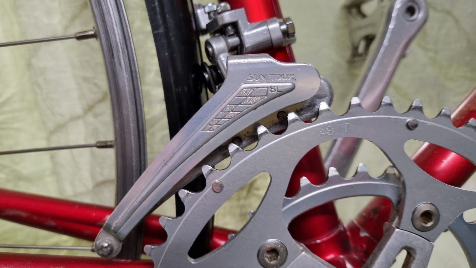

Der Umwerfer schwenkt schräg nach vorne (so wie Shimano 1050 und 6400 10 Jahre später).
Außerdem ist die Schaltlogik INVERS! - Mal sehen ob ich mich daran gewöhnen kann... 🧐

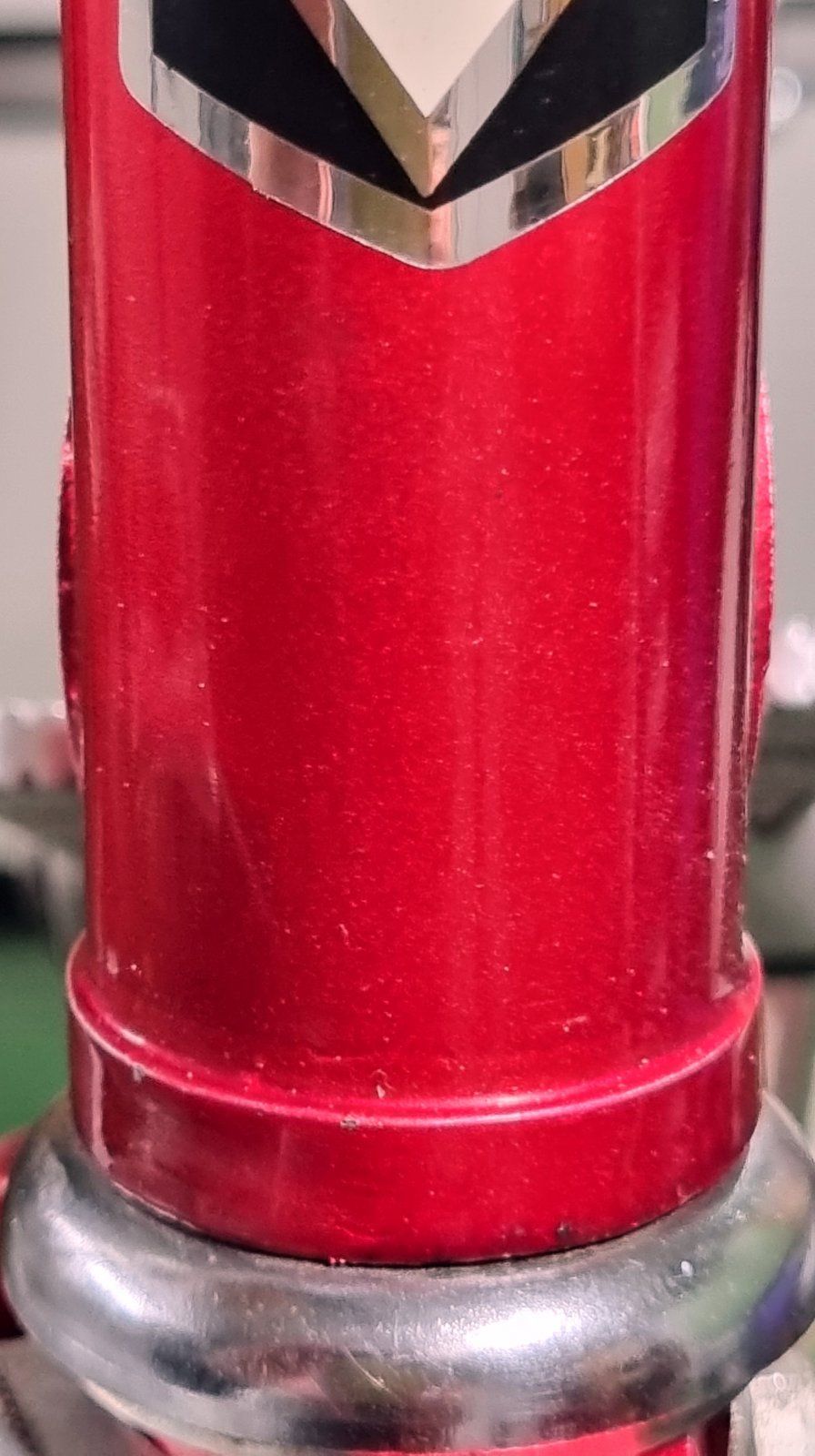

Die Farbe war wohl mal ein tolles Rubinrot als Lasurlack; der aber leider ziemlich gelitten hat und außerdem mit einer Sprühdose in der falschen Farbe "ausgebessert" worden war.

Und hier der Aufkleber: "Design F.B." - was das wohl bedeuten mag?

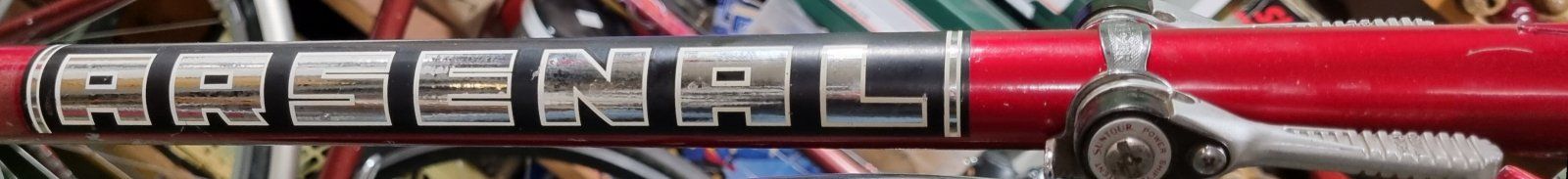

So ein Rad mit der Ausstattung gab es hier schon mal
https://www.rennrad-news.de/forum/threads/arsenal-rennrad.91929/
Ansonsten kenne ich diesen Namen von preiswerten Rennsporträdern aus D.

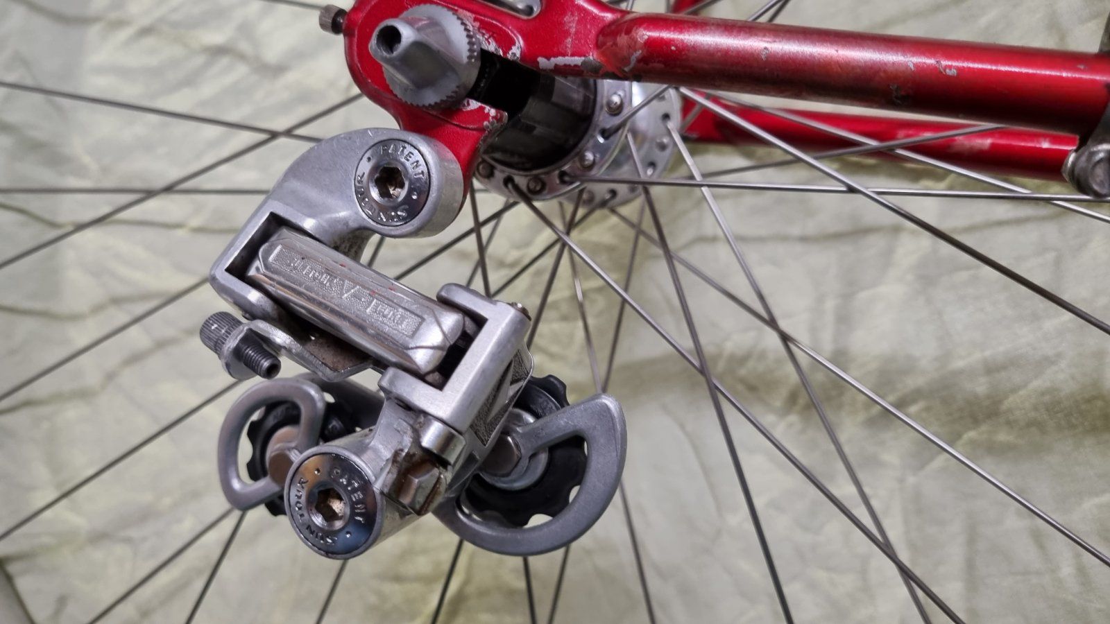

Ich werde wohl im Winter mein Professional auch auf SunTour Superbe umrüsten. WElche Ritzel packt das SW? Welche HF Naben hast du verbaut?
Ich habe hinten 26. Ich weiß aber von @artie , dass an seinem (älteren) Pro mit den anderen Ausfallenden das Superbe SW 30 Zähne schafft 😳
Naben sind Superbe
das Kleine hat 42..das grosse ist ja wurst..ich fahre nie grossgross
Also doch keine 34/48 Z. (so wie bei dem roten Centurion), weil mich das dann doch ein wenig gewundert hätte (dass das Campa Record Schaltwerk hierzu hinten noch 31 Zähne schaltet). ;)
Aber vielleicht habe ich da auch etwas falsch verstanden und Du meintest die Gesamtkapazität. :D
alles eine Frage der Kettenlänge..ich hatte 42/49 drauf und konnte auch mit 49 vorne 28 hinten bedienen..also das zweitgrösste...aber ich denke mit 34/48 kpmmt das N R auch klar..was soll sich da gross ändern?
