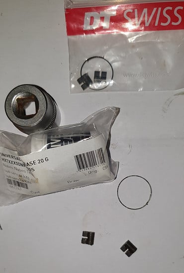

Also das Set bestellt und die Kassette aufgemacht.
Jau die Feder schwächelt und die Sperrklinken bleiben unten.
Also den Rep Satz geordert, der auch prompt für Kleines geliefert wurde:

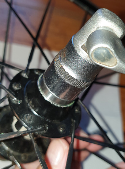

Letzte Woche hatte ich dann aber doch die Idee es endlich mal anzugehen.
Wenn die Mutter nicht will brauche ich Gewalt.
Wenn sie dann immer noch nicht will braue ich noch mehr Gewalt.
Die Kerbung am Gewinde wirkt sich nicht auf das Schrauben aus und Tragen muss es da eh nix.
Mit einem Schraubendreher und einem Maulschlüssel hat es dann "knack" gemacht.
....und die plöHde Mutter kam endlich runter.

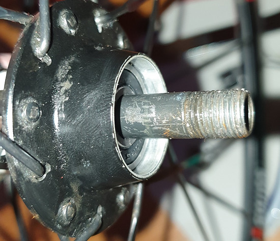

Dann schnell die Hülse raus und die Dichtung vom Lager abgehoben.
Hm, der Kugelkäfig schaut eigentlich noch sehr gut aus.
Bin ich auf dem Holzweg?
Egal, das Lager muss jetzt eh raus.
Also den Käfig ausgehebelt.
Oh ja, da hat das Wasser doch schon ganze Arbeit geleistet und das WD40 das letzte Fett entfernt. Rost auf Rost läuft ohne Fett eben gar nicht mehr gut.
Den Kugelkäfig auf der Innenseite von außen rein gestoßen und die Kugeln auf einer Seite versammelt.
So konnte ich die Achse leicht verbiegen, die Kugeln raus pflücken und die Achse mit dem Lagerinnenteil ausbauen.
Das andre Lager hat sich dann gar nicht mehr gewehrt.
Nachdem der Aussenring auch noch draußen war konnte ich die Bestandsaufnahme machen.

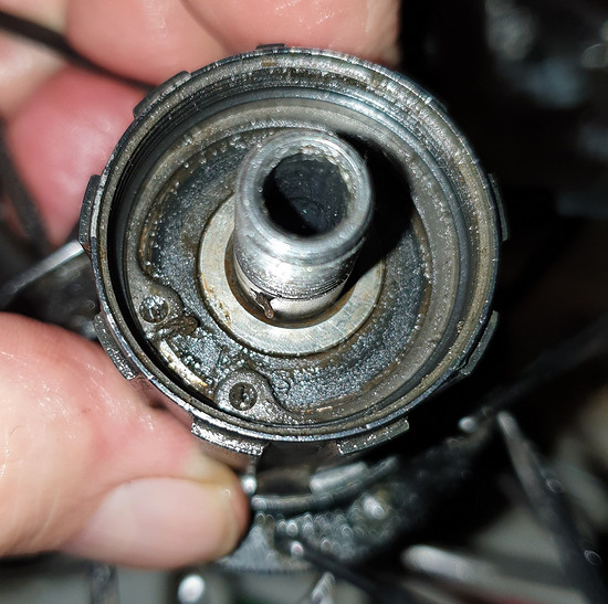

Etwas reinigen ist sicher kein Fehler.
Da sieht man auch das neue Lager.
Teile Freilauf alt und neu.
Das Fett wird als "Universal" beschrieben
Und sieht auch so aus.
Also wird es mein grünes Gift auch tun.
Hm, eigentlich sehen die alten Freilaufteile noch sehr gut aus.

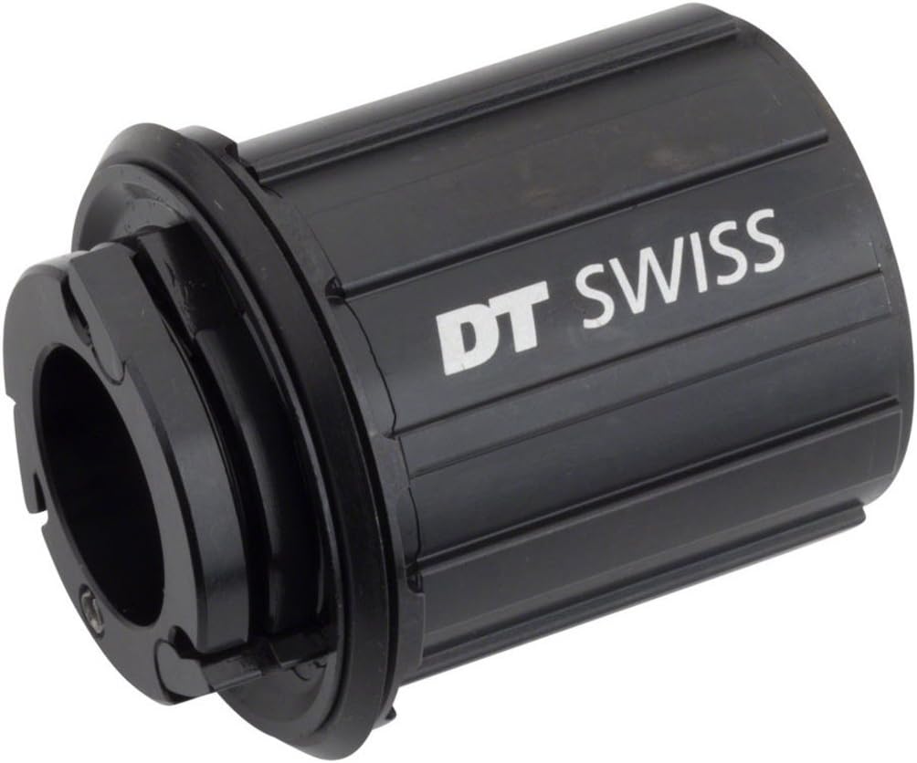

Die P1800 sind ja ein sehr neuer LRS.
Da sollte das neue (und sehr geile) Freilaufsystem von DT Swiss verbaut sein.
Statt der normalen Sperrklinken mit Feder sollte das dieses Ratchet System verbaut sein:
Das funktioniert ganz anders und ist sehr viel weniger anfällig.
Auch bei der Lagertechnik haben sie seit meinen R1900 reichlich dazu gelernt.
Ich würde es nur reinigen und die Funktion prüfen.
Ggf. mal die Bedienungsanleitung checken.
