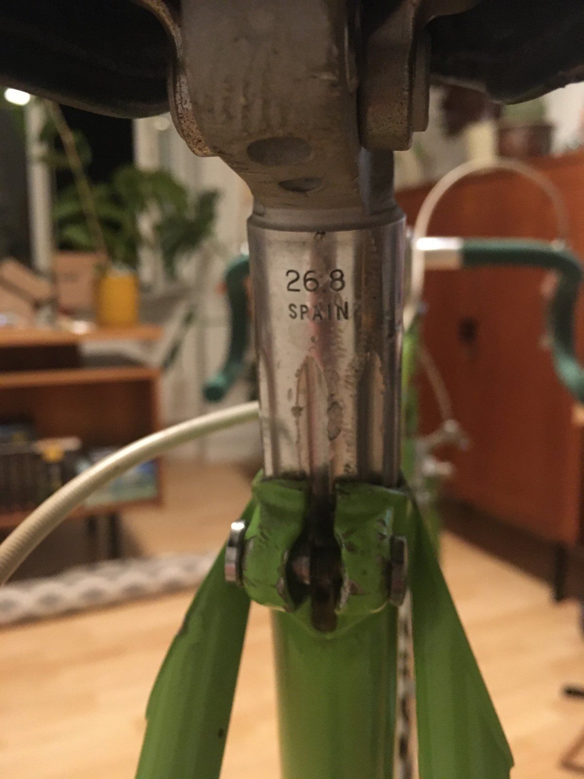

So sieht übrigens der Übeltäter aus. Durch die Flutungen konnte sich das Wasser gut im inneren ausbreiten.
By the way. Das Rad habe ich letztendlich trotzdem aufgebaut…Geduld ist nicht so meine Stärke und ich wollte einfach mal sehen wie das Rad aufgebaut aussieht. Die Stütze sitzt zwar fest, sie ist zum Glück aber nicht verdreht. Trotzdem möchte ich das Projekt zu 100% abschließen. Eine 2000 Sattelstütze wartet schon auf ihren Einsatz.

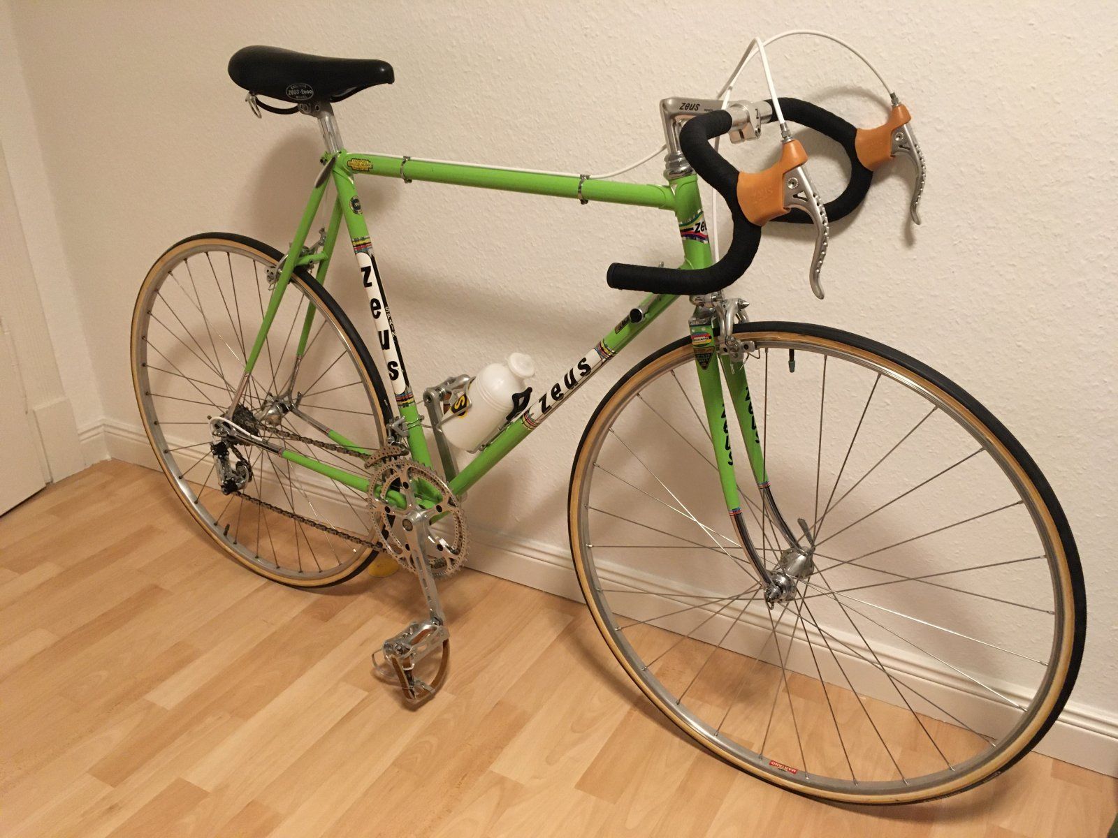

Tolles Zeus , toller Lack . Und....
.... Willkommen im Sattelstützen-Korrosions-festgegammeltforever-Club .
Ich hab das gleiche Problem. Wer auch immer die Sattelstütze vor 30-40 Jahren so tief reingekloppt hat , wehe ihm !
Wenn’s nicht klappt mit flüssigen Zauberölen . Es soll bei Groningen in NL eine Werkstatt geben . Die spannen den Rahmen in eine Vorrichtung und drehen anschließend die vorher oben abgesägte Sattelstütze Schicht für Schicht vorsichtig aus , ohne das Sattelrohr zu beschädigen .
Bei der üblichen doitYourself Methode mit einem langen Metall-Sägeblatt und stundenlang ritsch-ratsch hab ich da so meine Bedenken.
Toitoitoi

Da braucht man keine Maschinen für, ich habe das schonmal hier gezeigt bei einem FSD Rahmen, dafür habe ich verstellbare Reibahlen, in unterschiedlichen Verstellbereichen, dami reibe ich die abgesägte Stütze nach und nach aus. Damit passiert garnichts am Sattelrohr, wenn aber Leute es schaffen mit der Schraubstock Methode einen Rahmen killen, kann ich nur sagen das da Grobmotoriker am Werk waren, ein Metaller hat das im Gefühl, ob sich eine festsetzende Stütze damit lösen lässt.
