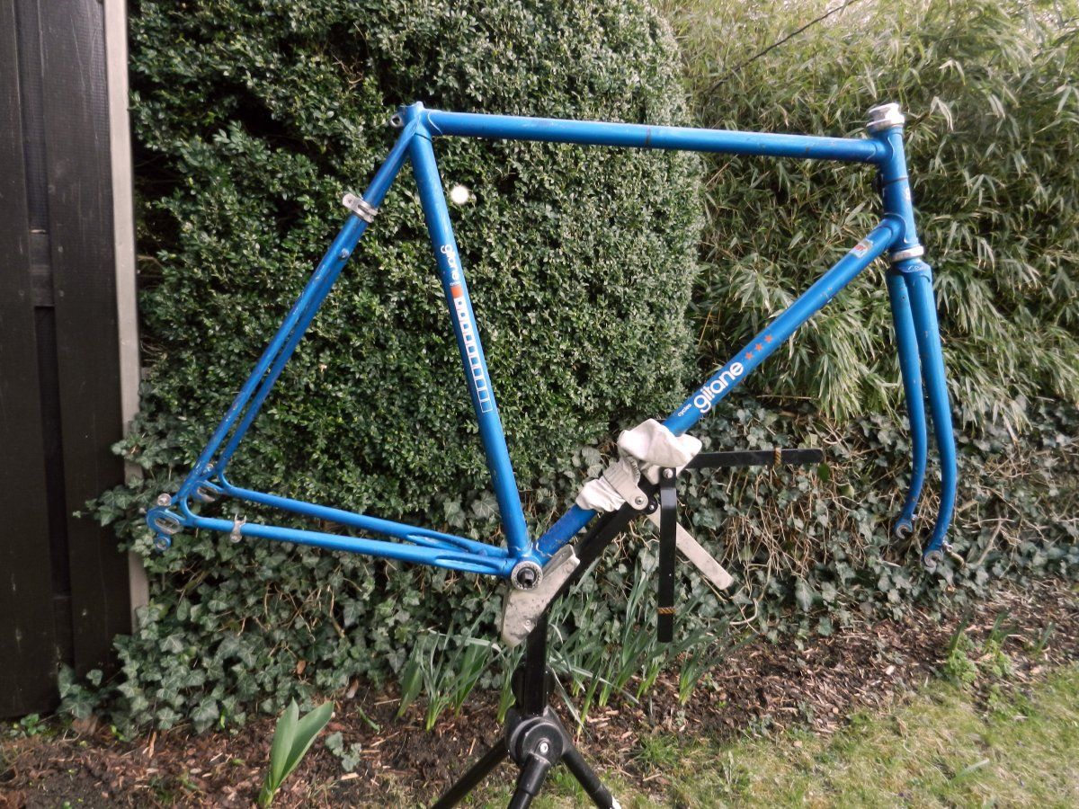

Da ich schon mal in der Werkstatt war, habe ich Bestandsaufnahme für mein neues Projekt gemacht.
Da ist ja ein Rahmen zu mir unterwegs, der nach den Feiertagen ankommen müsste.
Wenn ich dem Giant Lenker, Vorbau und Sattelstütze (alles von SR) klaue, habe ich bis auf Bremsen alles da.
Na ja, vielleicht ein paar Kleinteile noch. :idee:
Ab nächste Woche ist also Aufbau angesagt. Werde darüber berichten.

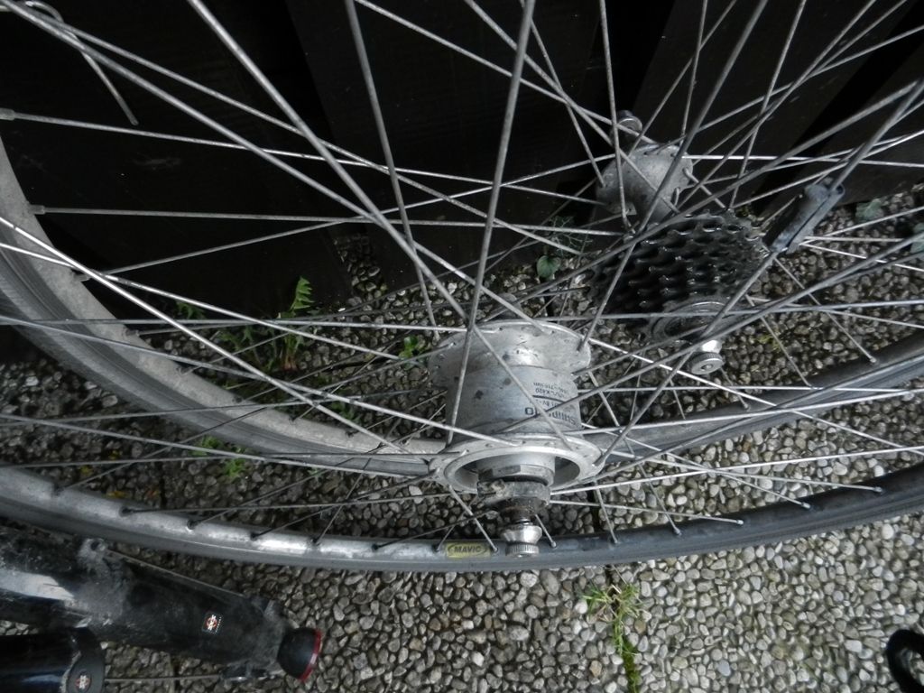

Nach einem Jahr Dauerbetrieb wird die Alltaxmaschine generalüberholt.
Es gibt neues Licht, neue Kette (und Ritzel wahrsch. auch), silberne Schutzbleche und eine andere Lenker/Vorbau-Kombi (etwas kürzer).
Heute alles auseinandergenommen und bis auf Schaltwerk, Kurbel und LRS sauber gemacht. Rahmen mit Wax eingepinselt. Trocknet jetzt, morgen wirds blank gewischt und die Teile wieder angebaut.
So dreckig wie der LRS war das ganze Rad.
Vorm Winter hab ich alles dick mit Wax eingepinselt und nicht abgewischt. So konnte der Dreck schon klebenbleiben und eine Schutzschicht gg. aggressive Lauge bilden. Hat gut funktioniert: es ist kein neuer Rost dazugekommen, obschon der Rahmen ziemlich viele Lackschäden hat.

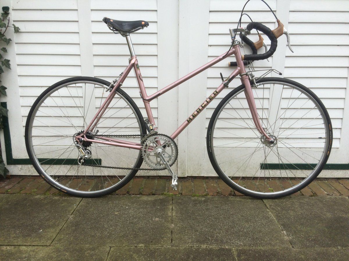

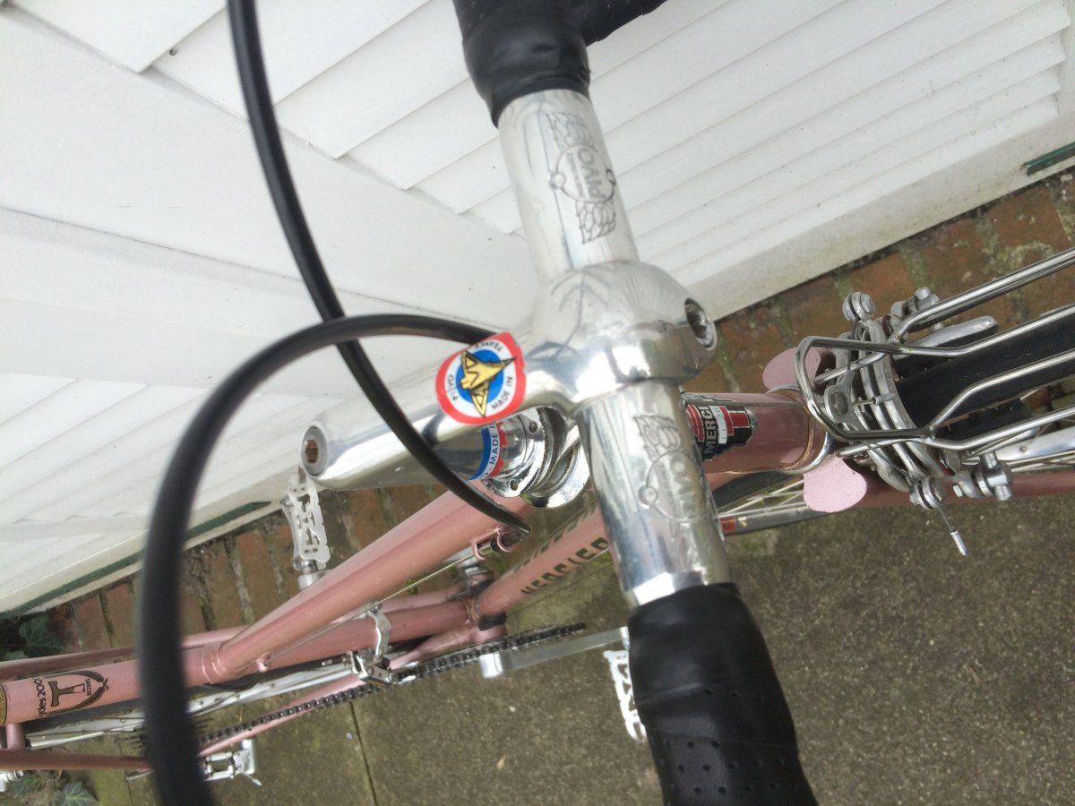

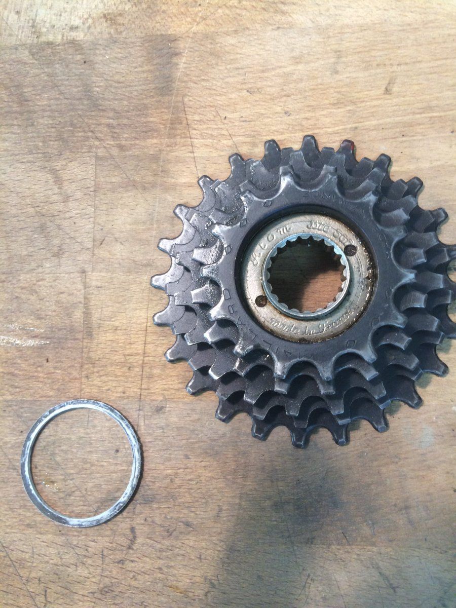

Ich bin heute über das Rad von Madame (wegen französiches Rad) gegangen! Dabei habe ich zwischen Schraubkranz und Felge den abgebildeten kleinen Ring gefunden, den ich noch gar nicht kannte! Erscheint durchaus sinnvoll, weil er verhindert, daß der Schraubkranz voll an die Nabe angeknallt wird! Wo könnte man so etwas bekommen - ich habe es jedenfalls noch nicht gesehen!
Ansonsten waren auch ein paar Änderungen gegenüber dem Weihnachtszustand fällig - Neuer Sattel, Rennlenker, neues Lenkerband mit Gelpolstern, Schutzbleche ab. Im Augenblick fehlt noch ein 5fach Kranz mit einem 28er Ritzel, dann kann ich den SLJ Umwerfer mit dem langen Käfig noch verbauen. Ich habe mir sagen lassen, um Limburg und Gaiole herum wäre der eine oder andere Hügel!
PS - Die Zughüllen kürze ich bei der nächsten Iteration und die Kette finde ich auch noch ein oder zwei Glieder zu lang!

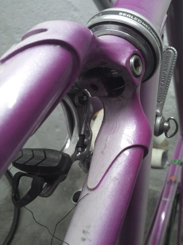

Ist das ein Shimano-Aerosockel?
Am Rahmen fehlen die Schutzblechösen. In Garching solls oft regnen.
Aber der Rahmen ist ein Schmackofatz. Den Lack würde ich aber auf jeden Fall so lassen.
Ob Shimano weiß ich garnet, war vorher n Gipiemme Aero-Adapter drauf.
Sag bloß da gibt's auch noma Unterschiede??? :confused::confused::confused:
Er hat schon n paar offene Stellen im Lack - an sich is die Farbe für nen Stadt-Land-Rad ja super, wg gesehen werden.
Erstma bleibt er ja so und wenn er dann fertig zusammengebaut is... naja ma sehn :)
Entweder ich nehm die Ösen an den Sitzstreben (an der Gabel sind auch nachträglich aufgebrachte Ösen dran) oder ich klemm die Schutzbleche mit Schelle.
Da waren aber auf jeden Fall ma Bleche dran, da unten im Gabelschaft ne vertikale Gewindebuxe drin is, im Bremssteg von unten n Gewinde geschnitten und im Kettenstrebensteg auch ein horizontales Gewinde drin is.

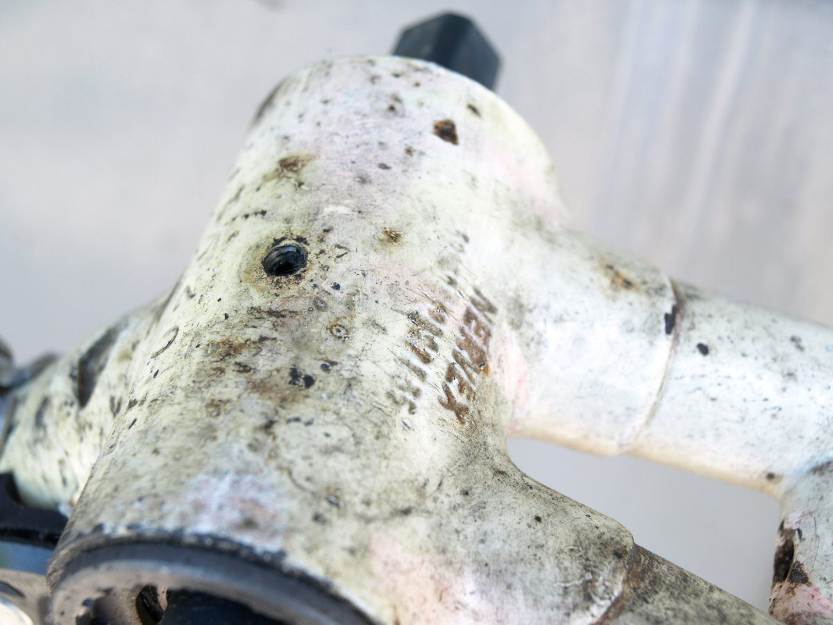

Bo, hast ne Idee für was des Gewindeloch im Tretlager sein könnte?
img_20160219_181223_787-jpg.308599
img_20160219_181732_531-jpg.308604
img_20160219_181653_732-jpg.308603
@morda Ölablaßschraube :D oder Befestigung für Zugumlenkung?
Gibt es am PX z.B. auch - ich denke, um ggfs Wasser raus zu lassen oder das Innenlager zu fetten? Mit der Wulst würde ich nicht auf Zugumlenkung tippen.
