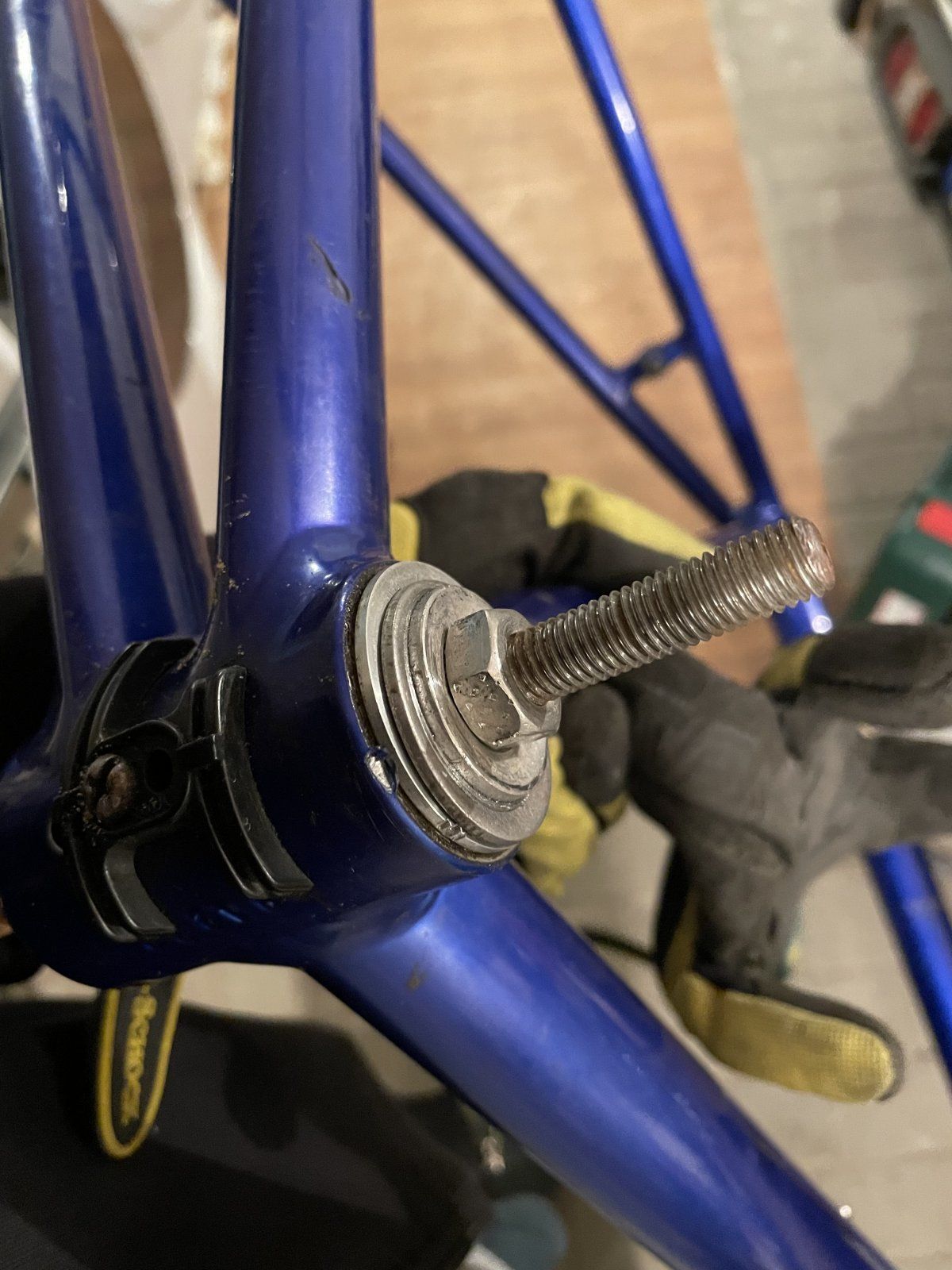

Der Abzieher war, so wie er war, eine Fehlkonstruktion. auf der linken Seite passte das Werkzeug tief genug in den Vielzahn, so dass sich die Schale mit der Patrone herausdrehen ließ. Bis dahin alles gut.
Dann kam noch die rechte Schale. Dort sitzt die Vielzahnaufnahme etwas tiefer in der Lagerschale. Der 6-Kant der Mutter des Werkzeuges war aber größer als der runde Ausschnitt der Lagerschale. Dadurch passte das Werkzeug nicht tief genug. Der Vielzahn hatte nur etwa einen Milimeter. Es gab nur einen Versuch.
Wieder zurück habe ich das Werkzeug bei einem guten Freund anpassen lassen.
Hätte hätte...
Ich hätte den Rahmen mit Innenlager mit nach MH nehmen und den Rahmen per Paket zurücksenden sollen.

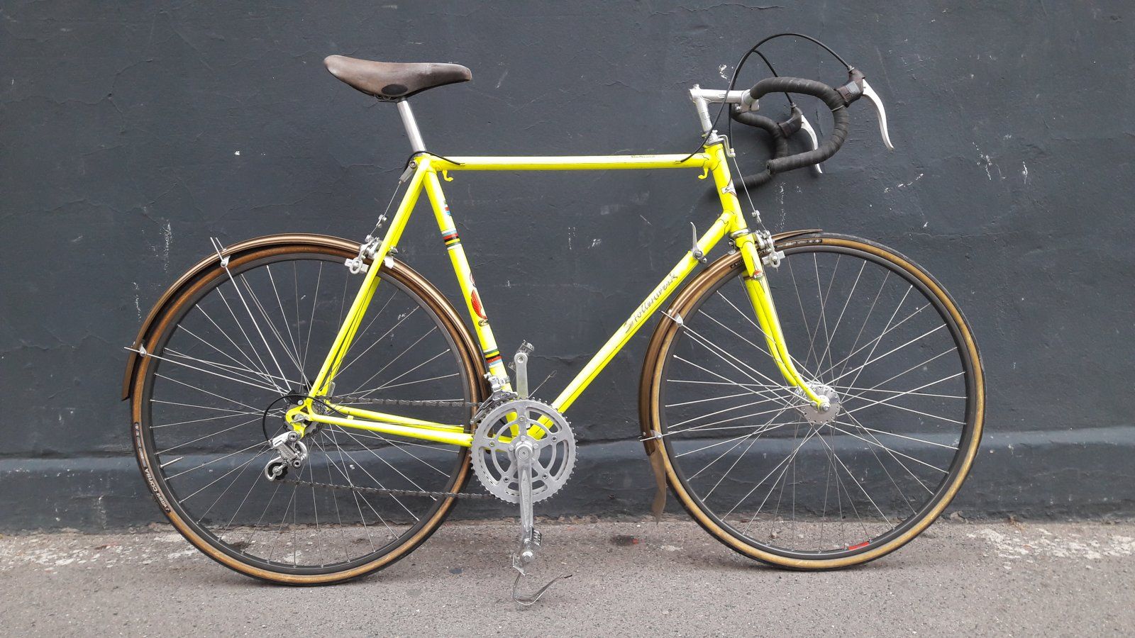

nochmaf den LRS vetändert und 28er Winterreifen drauf 😁
wird noch ein Kernledersattel rausgesucht und montiert..anderer Zahnkranz auch..
das Rad fährt schonmal Bombe und mit der Überhöhung kann ich sogar gut Unterlenker fahren.

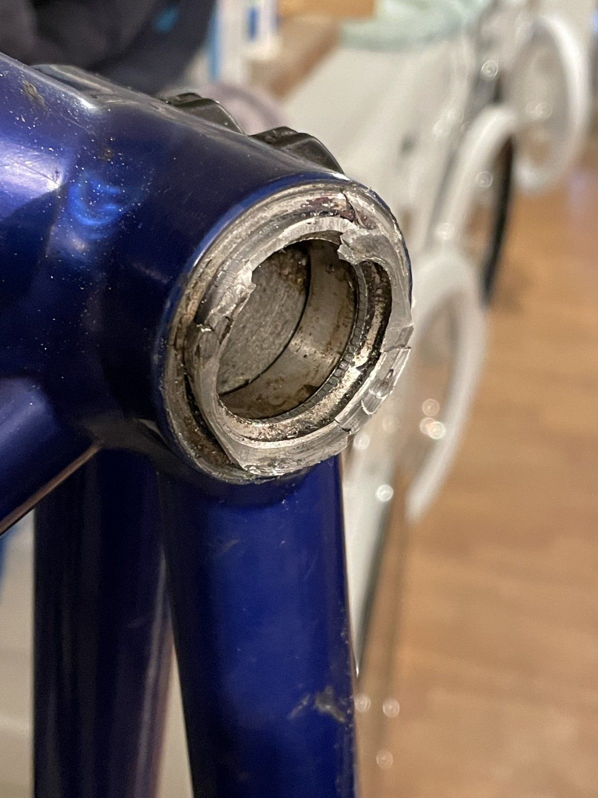

Idee 1

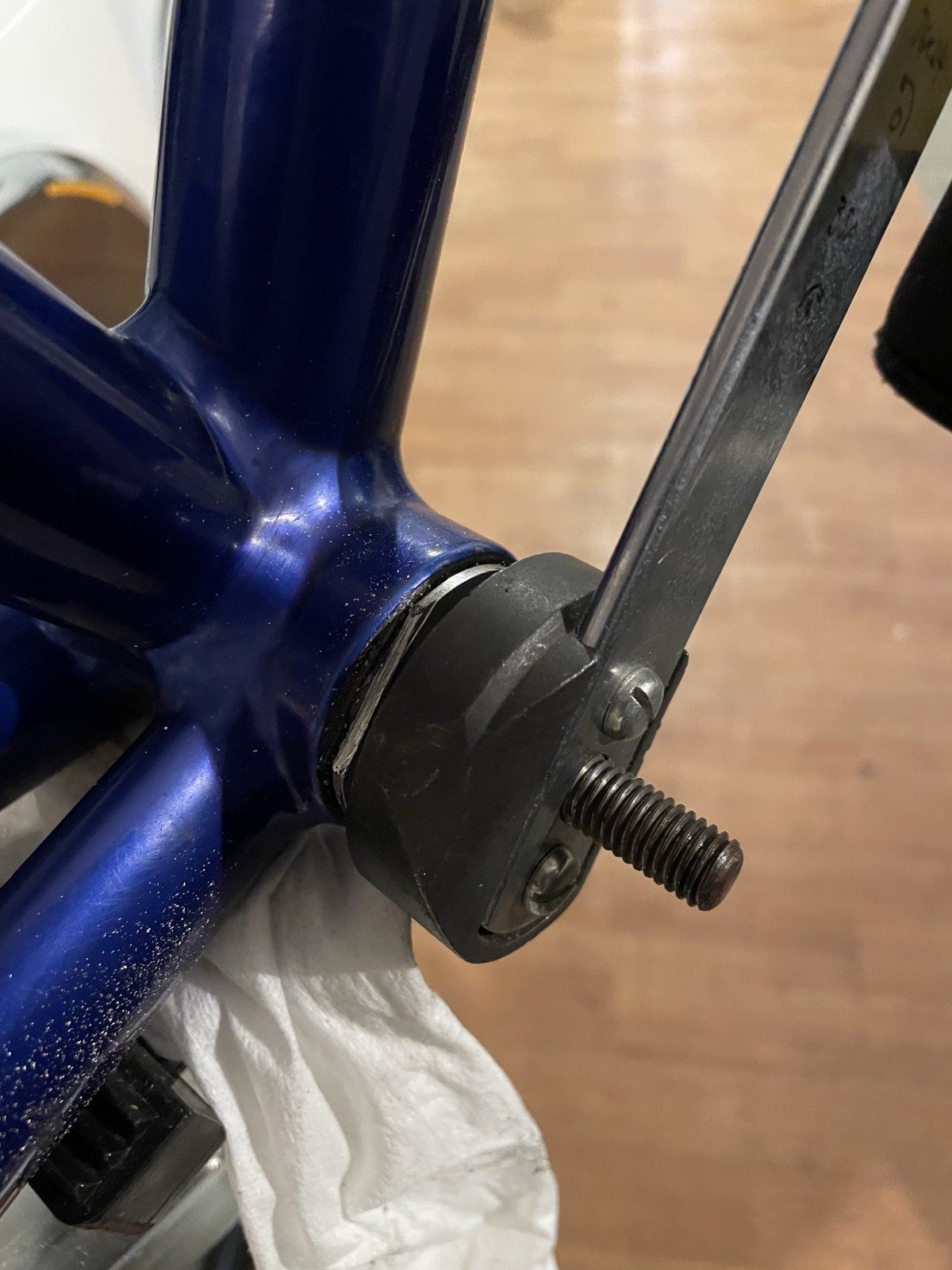

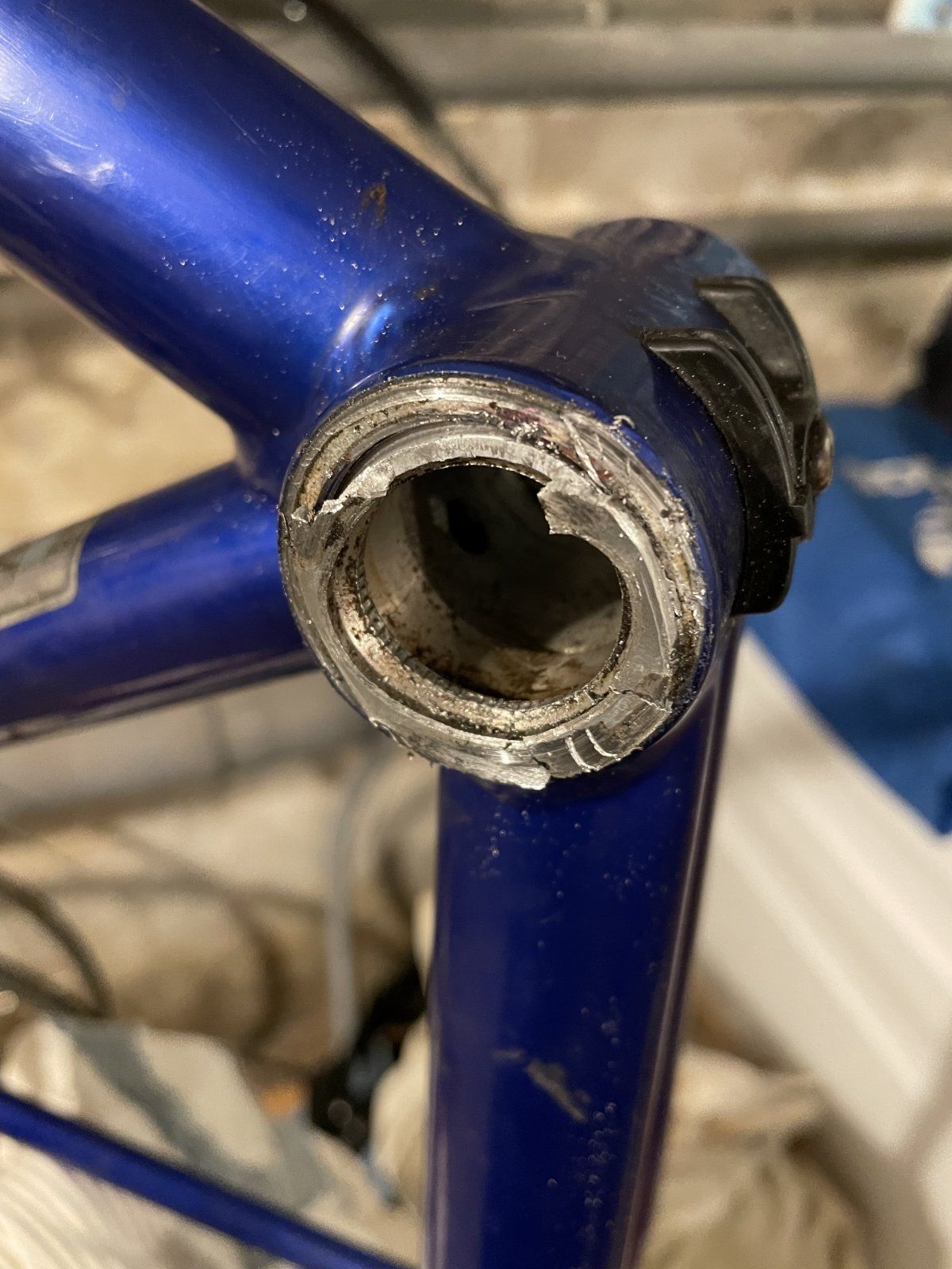

Scheibenmethode hat nicht geklappt. Reibung zu niedrig durch die geringe Auflageflöche. @ad-mh
Idee 2
Klassische Form fürs tacx Tool herstellen.
Fühlt sich gut an.
Aber das einzige was sich bewegte war das versagende Alu 😅
Und jetzt? Mit dremel und Sägeblatt vorsichtig die Alu Schalen aus dem Alu Rahmen raussägen? Sonst noch jemand Ideen?

Idee 1
Idee 2
Fühlt sich gut an.
Versuch mal den Bund abzutragen. Vlt geht dann noch etwas Spannung runter vom Gewinde. Ansonsten sehe ich da auch nur noch Aussägen als Möglichkeit.
Idee 1
Idee 2
Fühlt sich gut an.
Genau so mache ich es wenn dieser Zustand vorliegt.
Ein Traum. Aber die Schutzblechstreben kürzt du noch, oder?

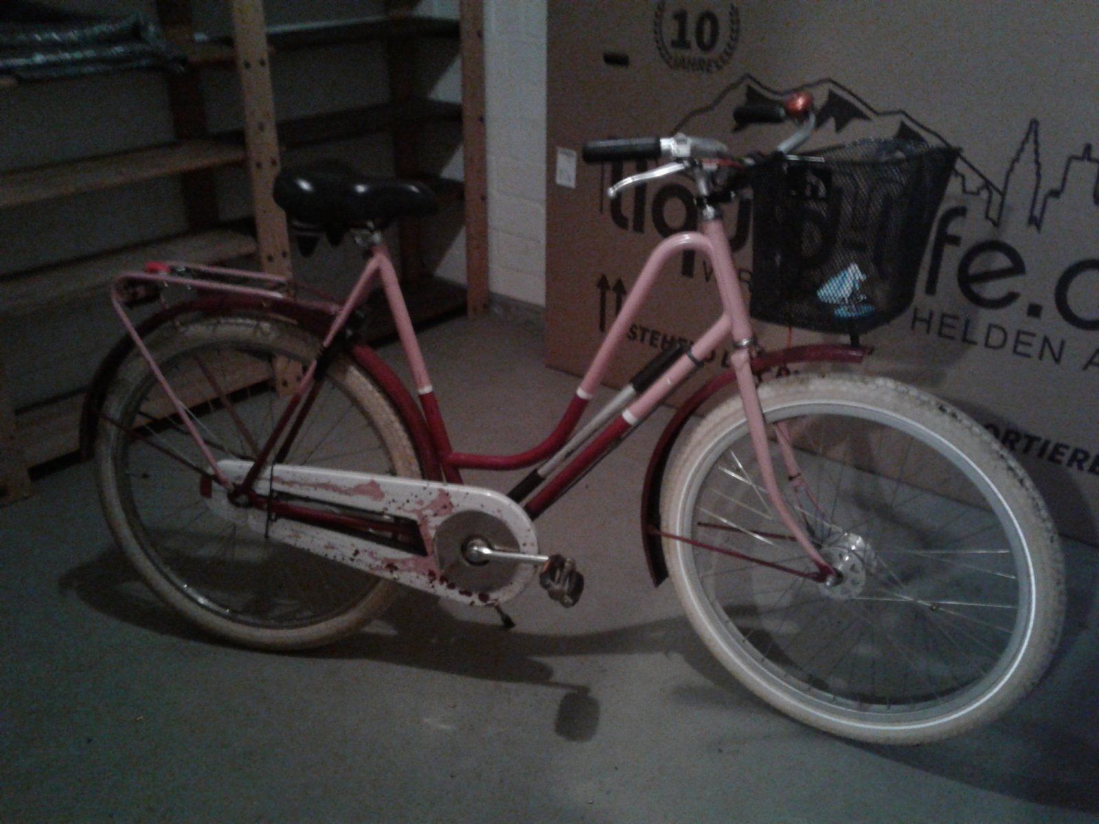

Heute Morgen war hier schon richtig Glatteis. Ich muss leider mit dem Benz zur Arbeit fahren. Meine Freundin absolviert ihren Weg zur Arbeit immer ganz tapfer mit ihrem "Rosa Elefanten".
Und der hat eben von mir Winterreifen bekommen.
Kann ich empfehlen. Der Trainingseffekt erhöht sich und die Klingel wird nicht mehr benötigt.

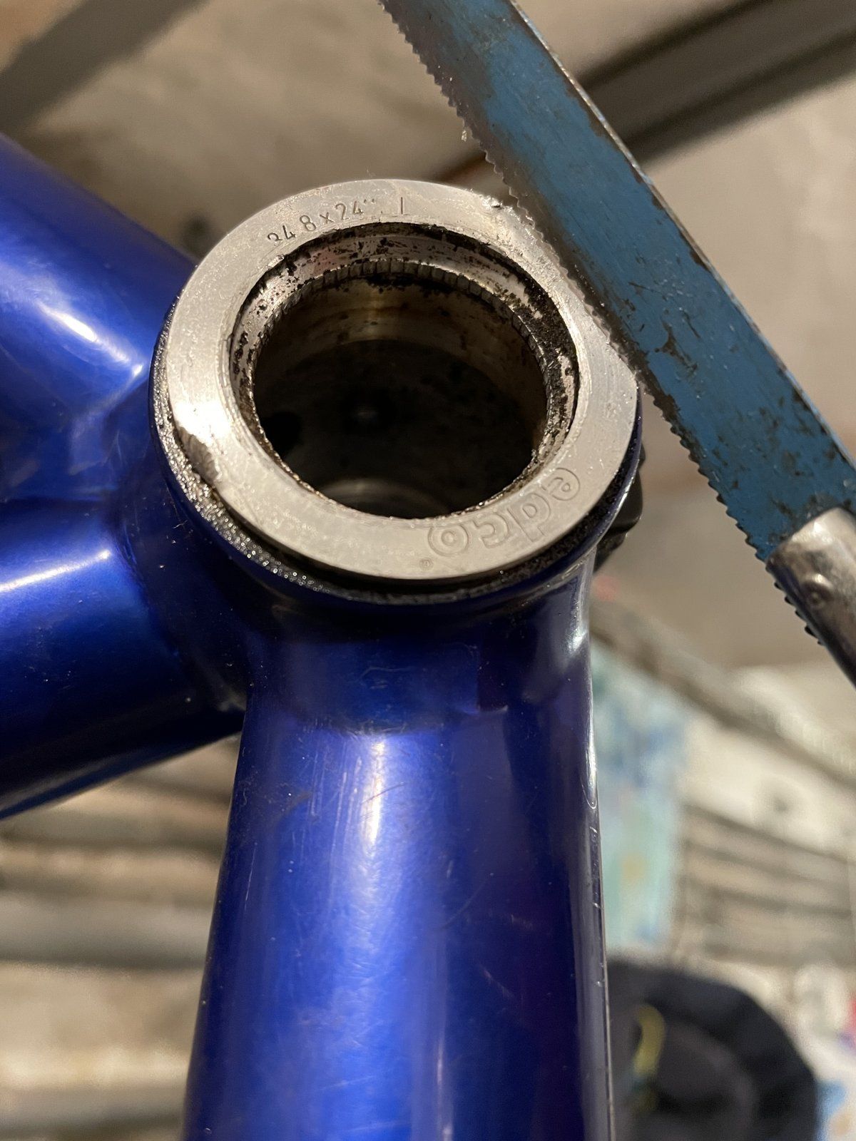

Das ist nicht schön aber ich bin insoweit beruhigt, dass man mit dem Vielzahnabzieher keine Chance gehabt hätte.
Mist ist, dass der Rahmen aus Alu und nicht Stahl ist, das macht es nicht einfacher. Ich würde die Lagerschale mittels Sägeblatt schlitzen. Dies unbedingt ganz vorsichtig, weil man den Übergang zum Gehäuse beim Sägen im Gegensatz zu einem Stahltrahmen kaum oder gar nicht bemerken wird.
Ein Stückchen Lagerschale rauspulen und hoffen, dass sich das entspannt und dann nochmal mit dem Werkzeug versuchen.
