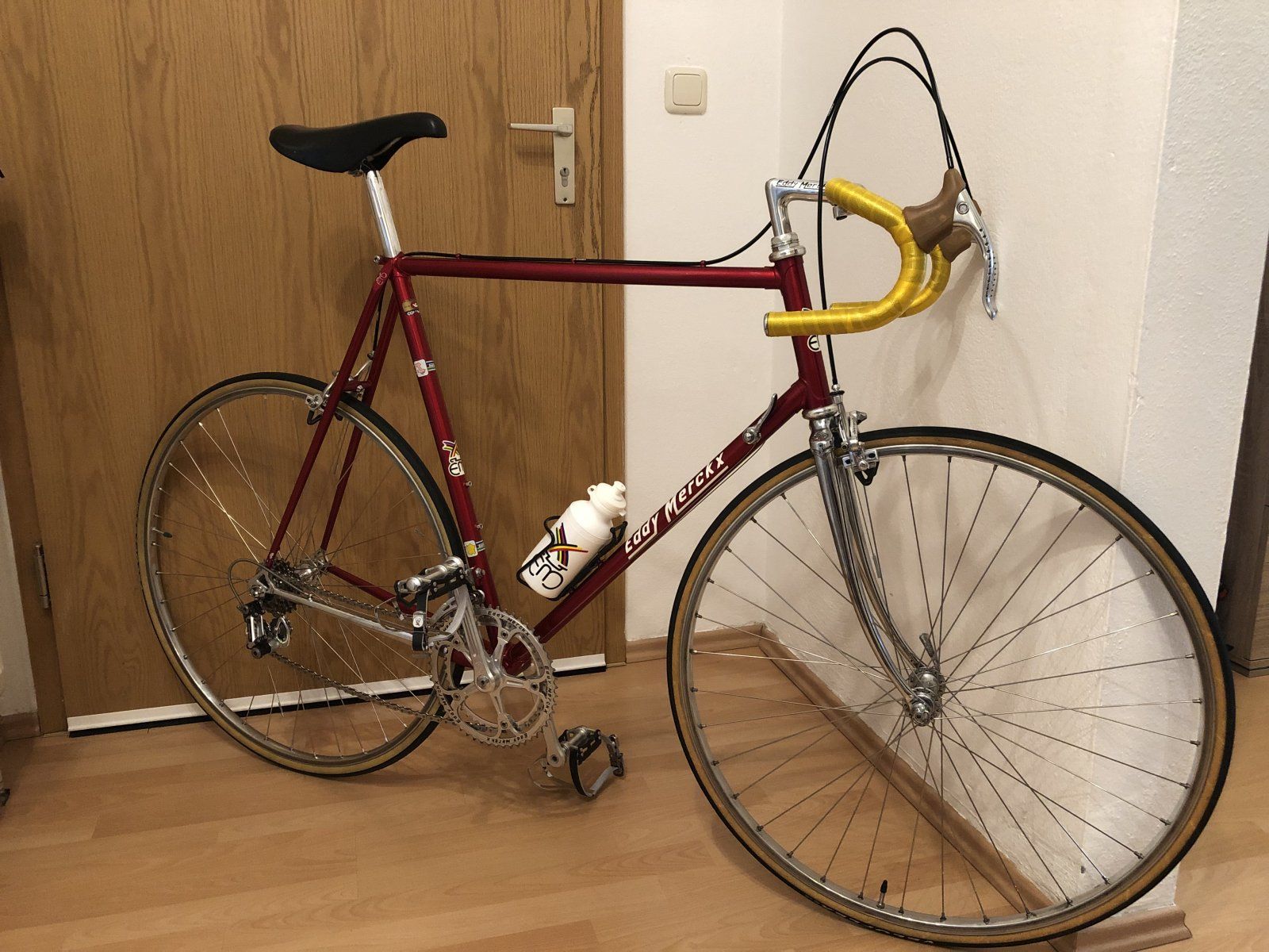

Gerade das Merckx zusammengesetzt…
Ich habe mich gestern Abend mal daran gemacht mein Favorit zusammen zu setzen, welches schon seit einer Ewigkeit im Keller auseinander geschraubt da steht.
Frustrierender Weise sind die Laufräder ein klein wenig größer als für die angedachten Faltreifen (700x33c) und eine Speiche ist gebrochen 😡
Dabei hätten ich es so gerne fertig bekommen:(

Es ist ein sackschweres Sportrad und das was an einen Favorit F1 am nächsten rannkommt. Die Ausstattung war die gleiche
Ursprünglich wollte ich damit auf der L'eroica fahren, um den Anteil von Rennern aus dem ehmaligen Ostblock anzuheben. Allerdings muss ich mir eingestehen, dass RH58 einfach zu groß für mich ist. Darum lag das Projekt langezeit auf Eis. Ein Kumpel von mir sucht ein Schlechtwetterrad und da kommen die Aufhängungen für die Schutzbleche wieder ganz gut und den Platz kann ich gebrauchen. Ökonomisch ist das alles nicht unbedingt und trotzdem macht schrauben Spaß.

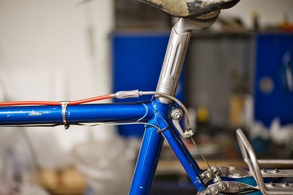

Schöner Pacer, ich gebe zu ich hab erst auf die Bilder geschaut und die Kabelverlegung gesehen o_O und dann erst deinen Text gelesen :D
Wie willst du es denn final verlegen?
Vielleicht kannst du es ja sogar innerhalb der rechten Gabelscheide vom Dynamo zum Gabelkopf verlegen.
Wenn es am Ausfallende einen Entlüftungsbohrung gibt, schafft man es eventuell mit der Staubsaugermethode erst einen dünnen Nähfaden durch das Rohr zu saugen und dann einen dickeren Faden oder gleich das Lichtkabel nachzuziehen. Klappt aber nicht immer (Entlüftungsbohrung zu klein und/oder keine Öffnungen im Steuerrohr im Bereich des Unicrownkopfes). Einen Versuch wäre es aber wert, die cleane Optik entschädigt für die Mühe.
Dann am Oberrohr entlang des Bremszuges und beides hiermit umwickeln?:
Ich weiss du hast gar nicht nach Anregungen gefragt, es überkam mich einfach bei der schönen Stringlackierung 😌
Mit Kabelbindern am Bremszug befestigen. "Verschiebeweg" des Bremszux einkalkulieren.
Hier eine Variante ohne Stopper. Die Bremszugschellen halten gleich das Kabel mit.

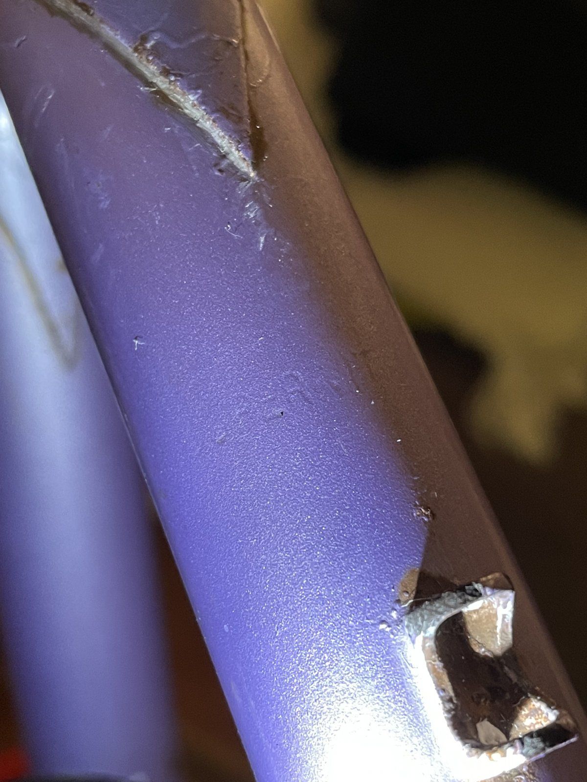

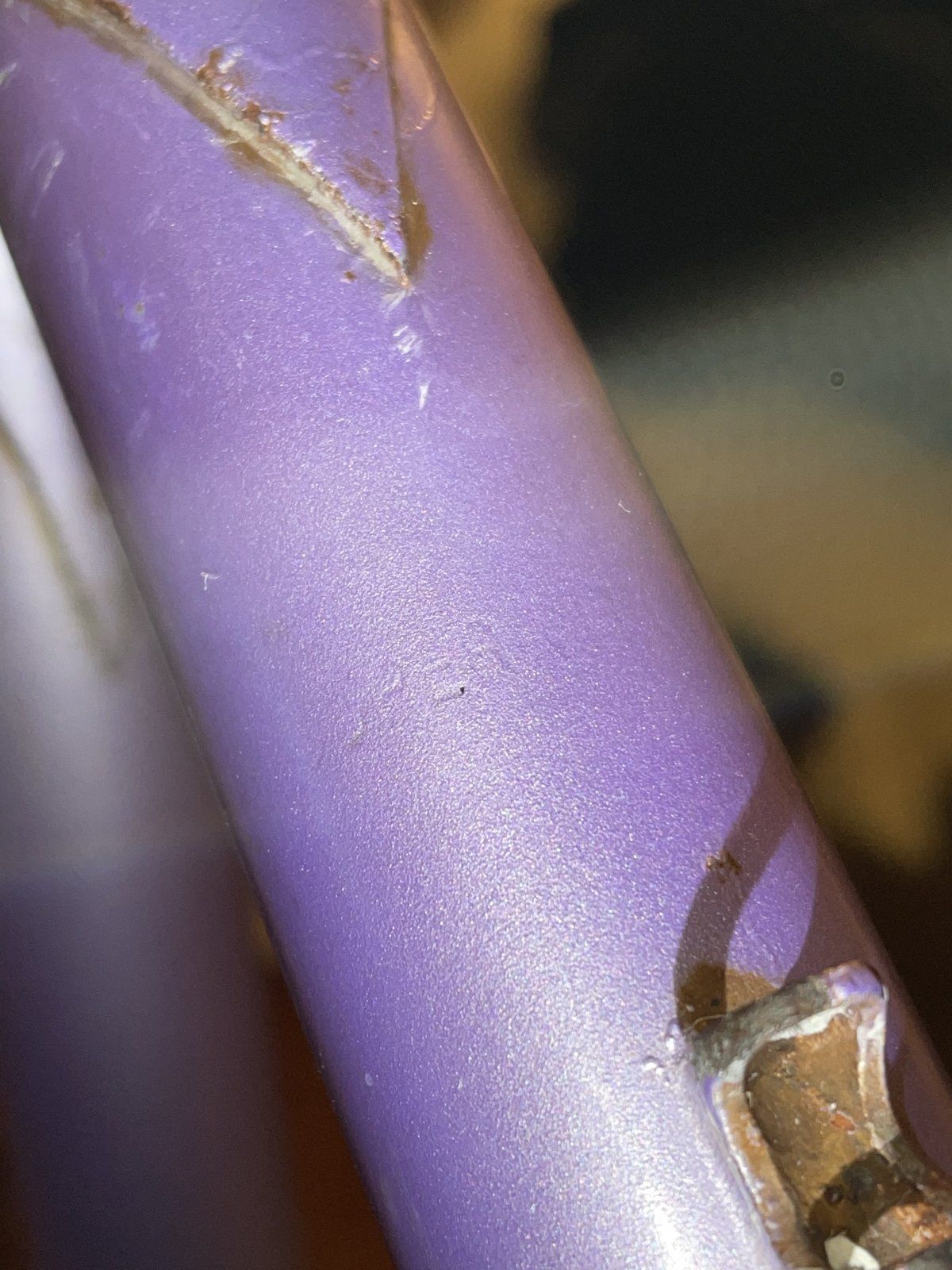

Ich will euch an folgendem teilhaben lassen.
Habe soeben beim abputzen und wachsen des neuen Damen Alltags Rades etwas entdeckt.
Das finde ich soo cool. Da hat der Rahmenbauer das Rohr so ausgerichtet, dass die Stempelung von oben auf den Rahmen blickend, zu sehen ist. Auch am sitzrohr über der Muffe und am unterrohr über den Schalthebeln - perfekt ausgerichtet.
S U P E R - V I T U S
