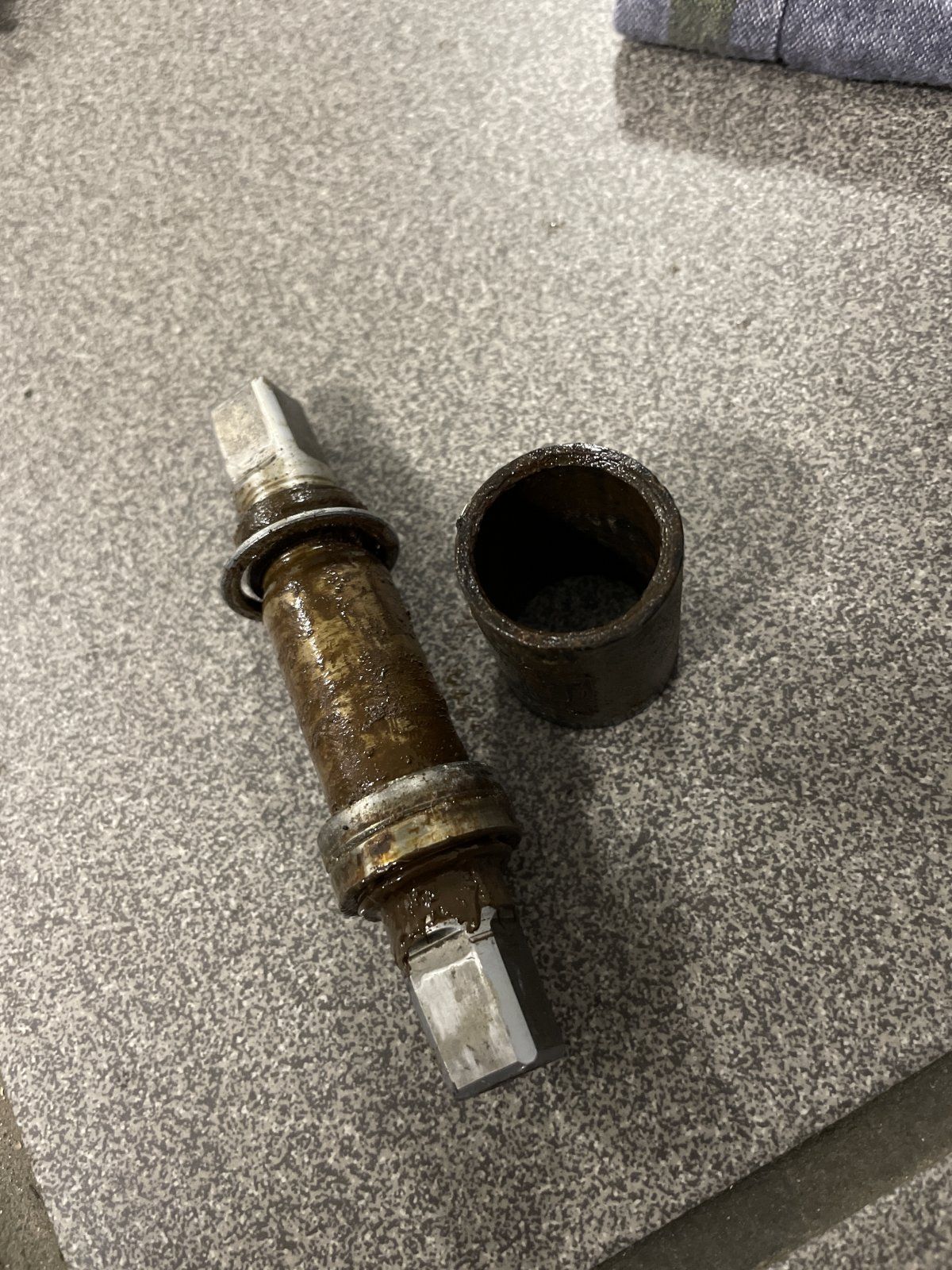

Solch einen Kandidaten hatte ich auch schon mit Wasser im verschlossenen Tretlager:
Frustration aufm Freitagabend.

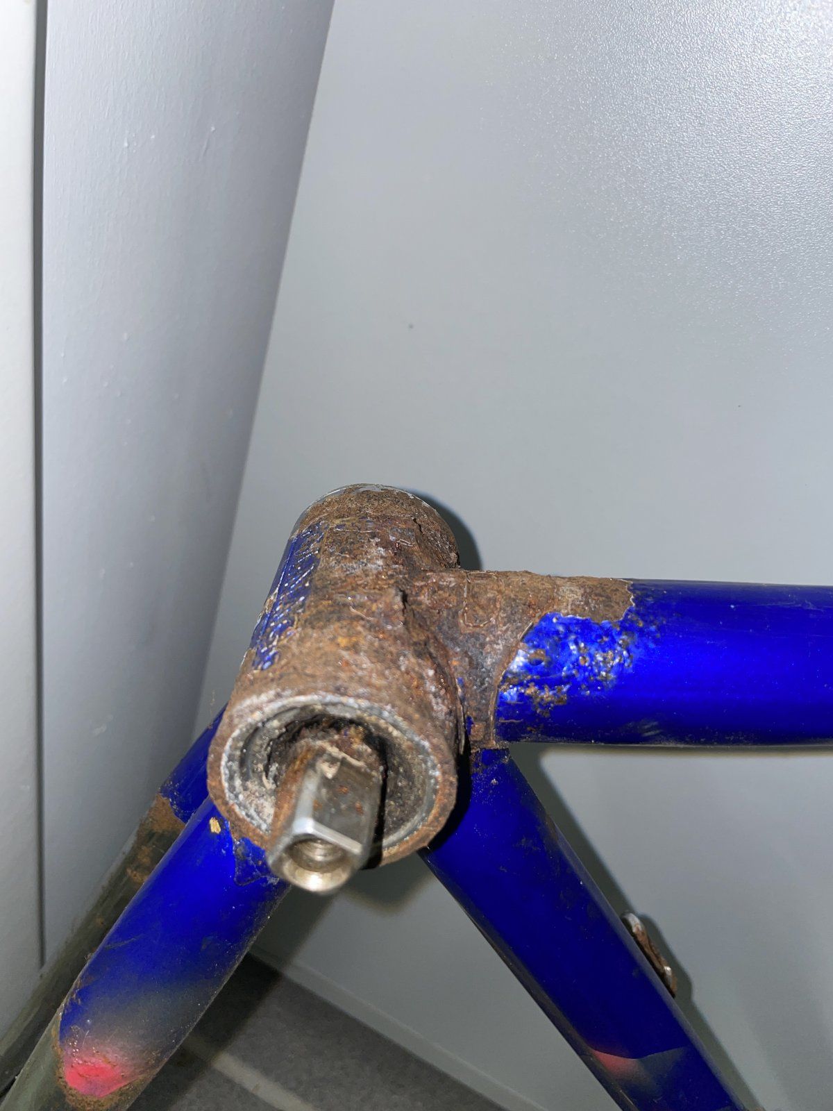

Heute das schicke Gios in meiner Größe zum super Kurs aus dem Nachbarschaft eingesammelt.
Laut Anzeige war das Tretlager defekt.
Da hab ich mir das mal genauer angeschaut.. Hat sich wohl über die Jahre das Wasser im Sattelrohr angesammelt, sodass sich sogar die Linke Lagerschale schon teilweise aufgelöst hat.
Nach reichlich erhitzen und einweichen ging dann die Linke Lagerschale raus:
Anhang anzeigen 1051553Anhang anzeigen 1051554
Rechts hingegen schaut ziemlich aussichtslos aus: Der Abzieher hat eher nachgegeben als das Tretlager und ist an 4 Stellen gerissen..
Hab ich vorhin schon probiert. Die hat sich vorhin nicht lösen lassen, selbst die Achse war festgefressen.
Jetzt hat sie endlich nachgegeben. Werde die Rechte Lagerschale nun erstmal nen paar Tage einweichen.

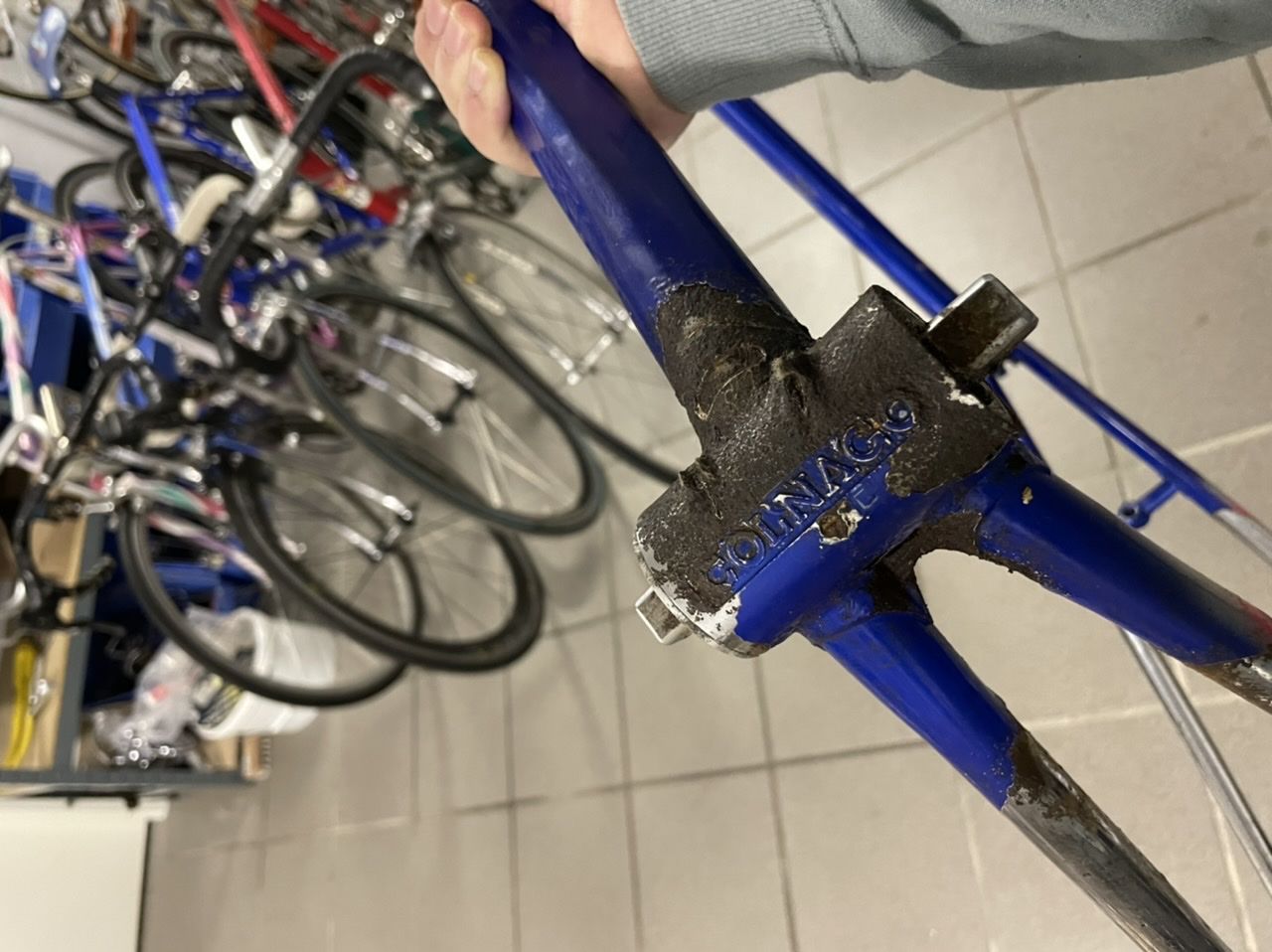

Geht aber tatsächlich noch schlimmer :
(Master Piu)
Oh ein Record-Lager!
Das Colnago sieht ja schrecklich aus. War das schon durchgerostet?
Ja ist nen 111mm Record Lager, was ja auch eigentlich gar nicht zu der 2fach Chorus passt. Gehört ja eigentlich nen 102er drauf.
Jap der Master Rahmen ist platt, stand wohl nen Jahrzehnt an ner feuchten Kellerwand..

Bei dem nachträglich eingefügten Bild sieht mir das nach durchgerostet aus.
Ist aber nen anderer Rahmen, nicht das Gios.. durchgerostet ist er tatsächlich noch nicht, aber wenn der da noch paar Jahre gestanden hätte dann auf jeden Fall.
Aber wirklich zu retten ist der vermutlich auch nicht mehr..

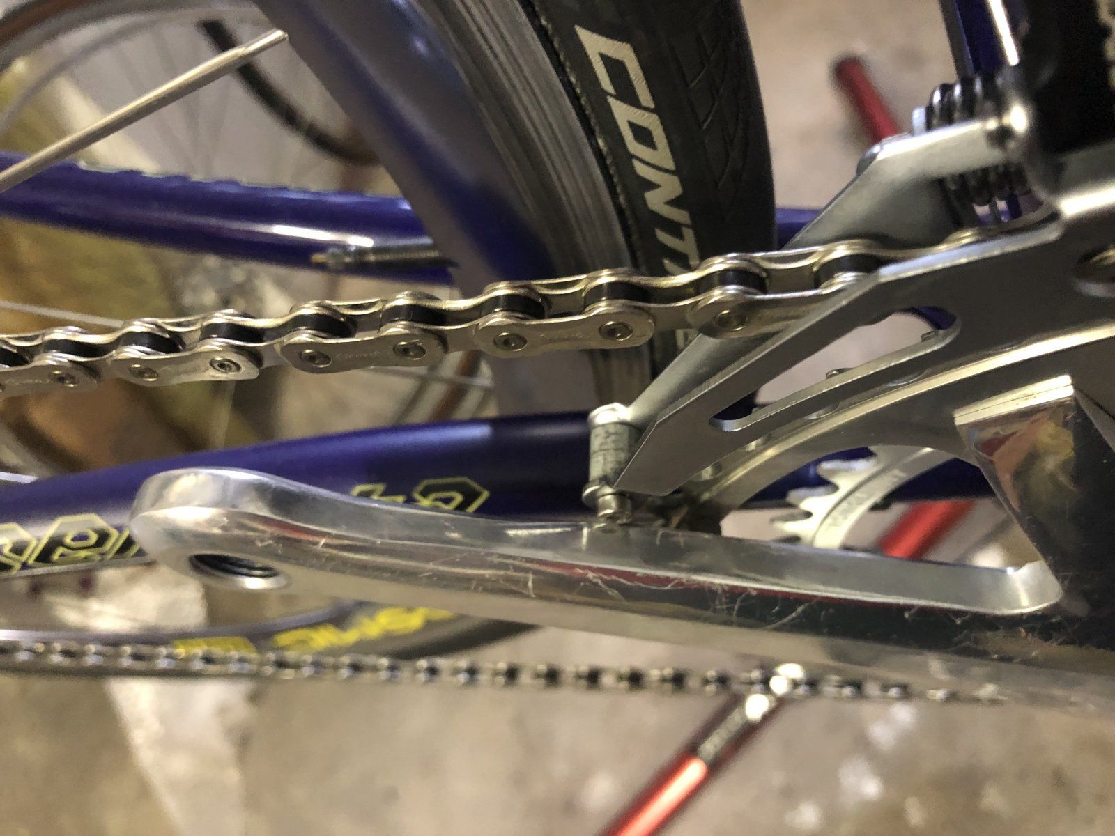

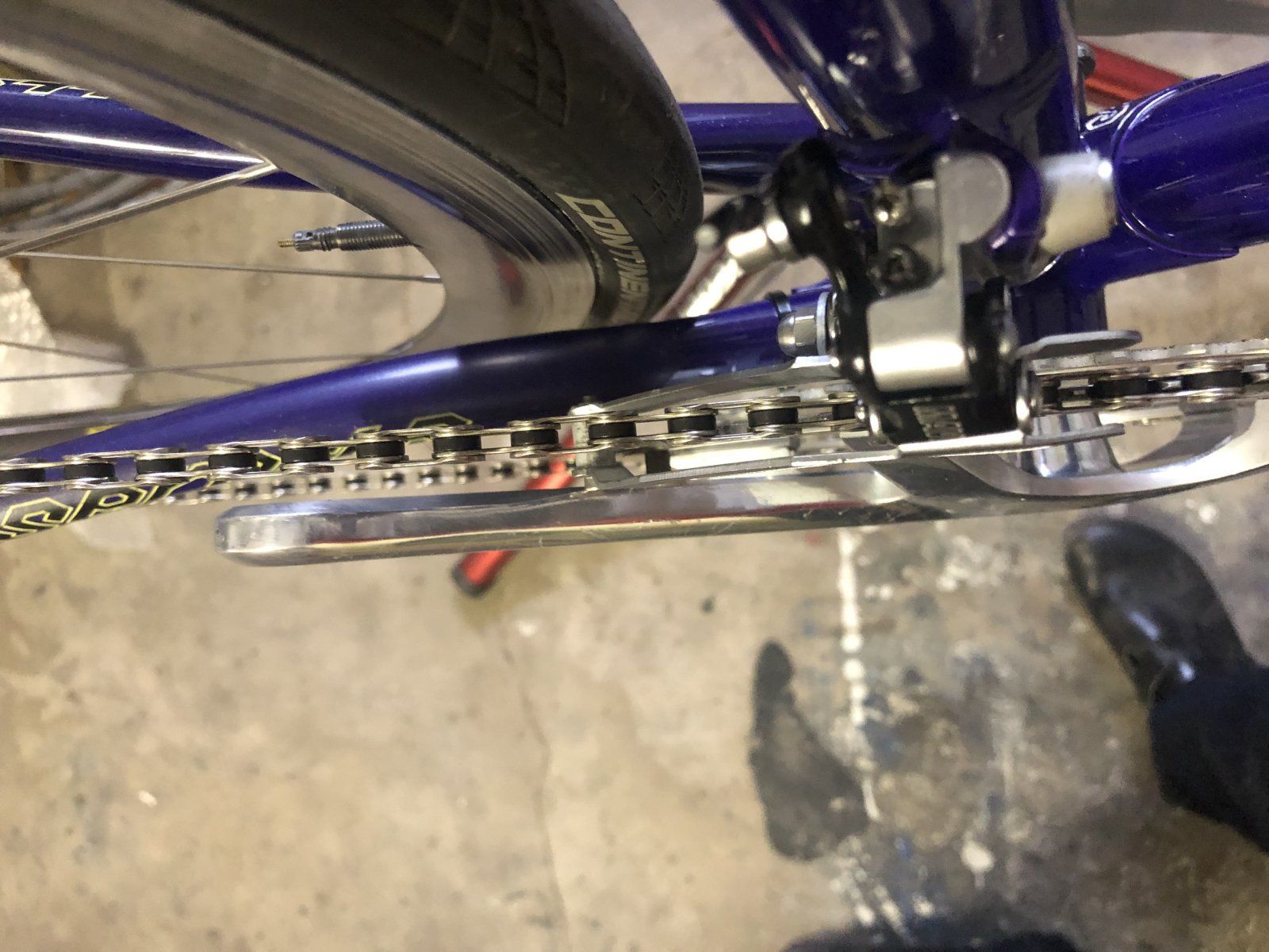

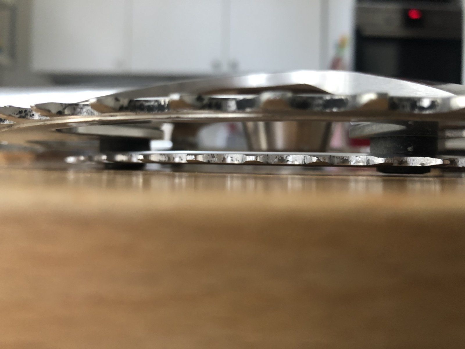

Gute Frage, umfallen und von links das Fahrrad belasten?
Hatte ich so auch noch nicht. Wenn ich die Kurbel ausbaue, in der Mitte die Höhe messe und am Ende, sind es 6mmm Unterschied. Montiert sieht man das Taumeln auch deutlich.
Neee, also das kann ich mir nicht vorstellen. Im Wiegetritt den Berg hoch wäre die Belastung größer.
Also der Vorfall muss schon beachtlich gewesen sein. Gerade die rechte Seite ist ja so konstruiert, dass sie maximal steif ist.
Edit.: Zeig die doch mal bitte. Das würde mich sehr interessieren
Bei einem Sturz auf die Pedale sind mir schon mehrere Kurbeln verbogen. Sogar aus Stahl.
Ich mache heute ein Vergleichsfoto mit einer perfekten 631
