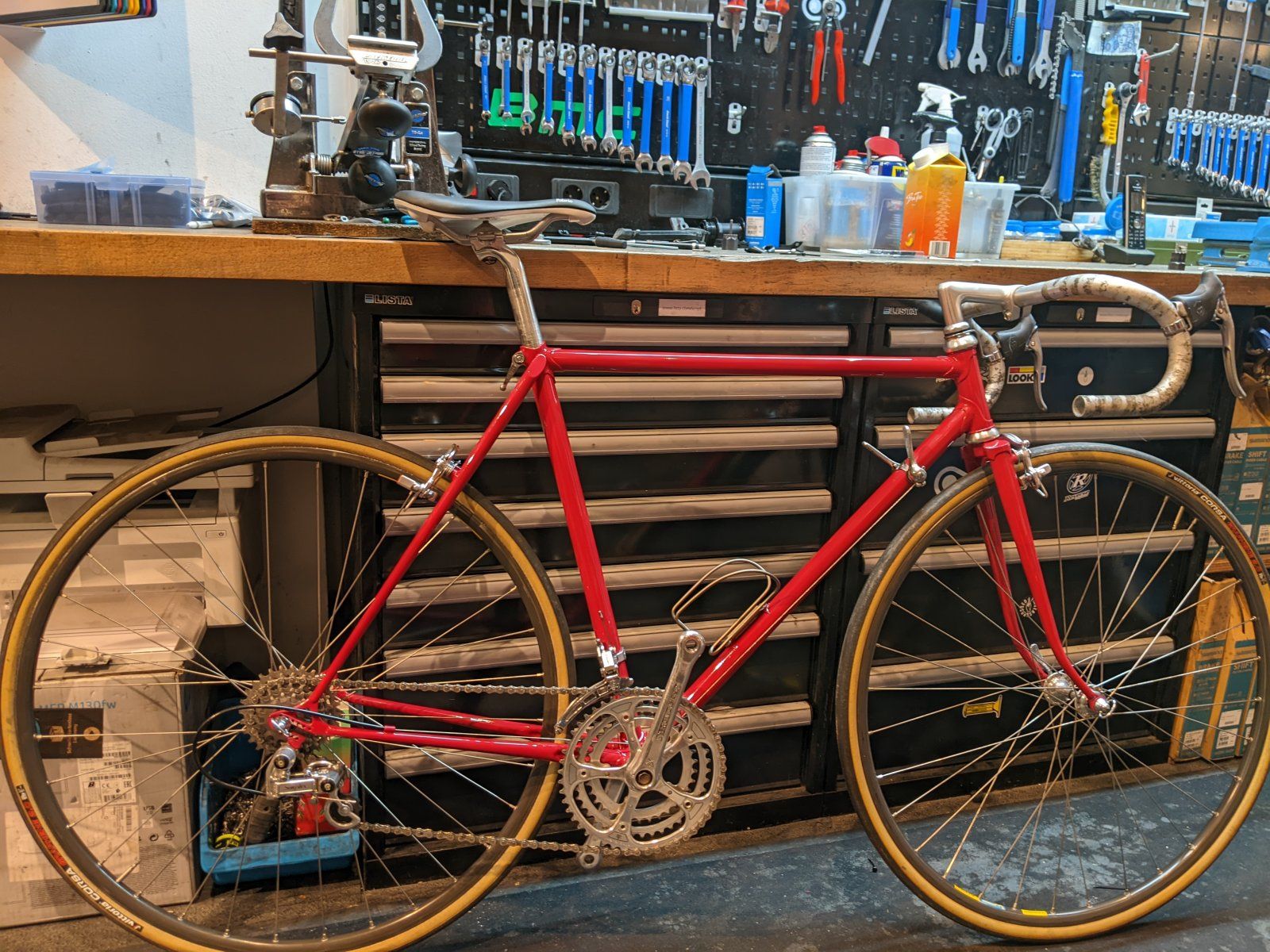

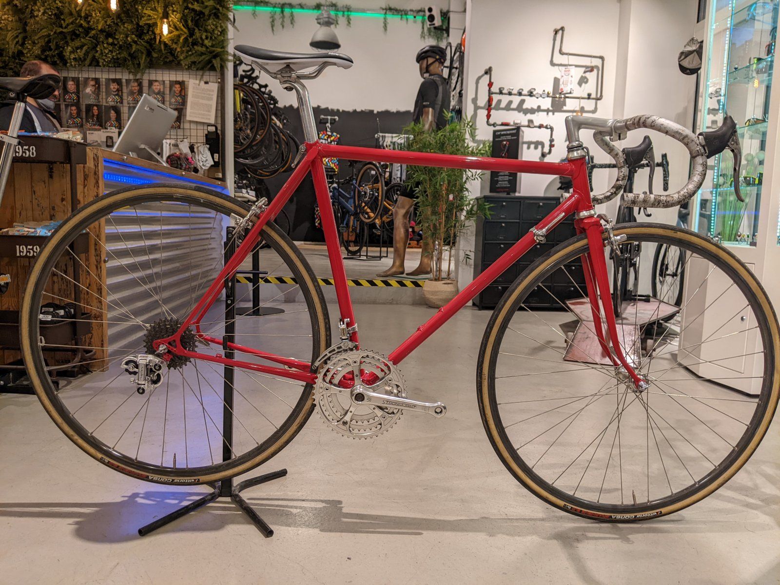

Bisschen ein kleiner Teilemischmasch, aber gefällt mir ganz gut. Simplex Stütze fehlt noch und passende Bremshebel
Krass.
Weist Du was Du da hast?
Das KÖNNTE ein PY 10 CP in Reynolds 753'er Rohr sein.
Das wäre ein ultra seltenes Frameset.
Mit der Schaltung wirst Du hier nicht alle Übersetzungen zerstörungsfrei fahren können.
Vielleicht mal vorsichtig die verschiedenen Kombinationen auf dem Ständer ausprobieren damit es das Schaltungsauge nicht beschädigt oder gleich eines mit langem Käfig kaufen.

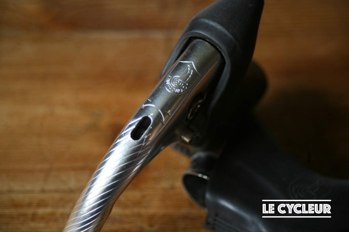

Campa Corsa Record in der Ausführung mit dem verstellbaren Wirkungswinkels für Deltas.
Mille - Greetings
@L€X
EDITh secht es sind die "Powergrade" Hebel.
Corsa Record gibt es keine Powergrade Bremshebel das waren auschließlich die 1st Gen ohne Freisteller, da die Deltas 1st Gen un die Cobaltos am Bremskörper geöffnet wurden
Powergrade Hebel gab's m.W. nur in einer Version die gehörhen ab der 3rd-5th Gen zu den Deltas
ab der 2. Generation und zu den Croce.

ich habe es als unbekannten Franzosen in furchtbaren Lackzustand gekauft, wurde ebenfalls von Forumskollegen darauf hingewiesen, dass es ein PY 10 sein könnte, es gibt aufjedenfall genug Indizien dafür.
übersetzung ist 50-42-34 mit 13/28 und schaltet jeden Gang wenn das Laufrad ganz Hinten im Ausfallende ist.
ein wenig experimentieren mit der Kettenlänge war notwendig damits funktioniert.
contact points werden alle noch angepasst, möchte nur mal aufbaun und bisschen losflitzen
bin aufjedenfall happy über die farbe , auch wenns nicht original ist
Damit liegst Du wohl sehr weit außerhalb jeder Spezifikation des SW's, aber Du klingst als wüsstest Du was Du tust.
Also sehr gut.
Das SLJ 6600 ist in der kurzen Käfig-Version eigentlich nur für 24Z und die Kapazität reicht bei der Kombi eigentlich auch nicht aus ... Kann man alles irgendwie hindengeln, würde ich aber nicht tun ...
Die Mitte der Hinterachse sollte eigentlich in der Verlängerung der Sattelstrebenlinie sitzen ...
Und der vordere Umwerfer auf Deinem Bild ist für 2-fach, nicht für 3-fach ... Außerdem brauchst Du einen Umwerfer, der den Zug hinten klemmt (also einen SLJ A522 bei 2-fach oder A523 für 3-fach) , da Zugführung ohne Hülle unter Tretlager nach oben. Der Umwerfer auf Deinem Bild ist ein A500 aus der ersten Hälfte der Siebziger, der für Zugführung mit Schelle und Anschlag der Zughülle vorne ist.
