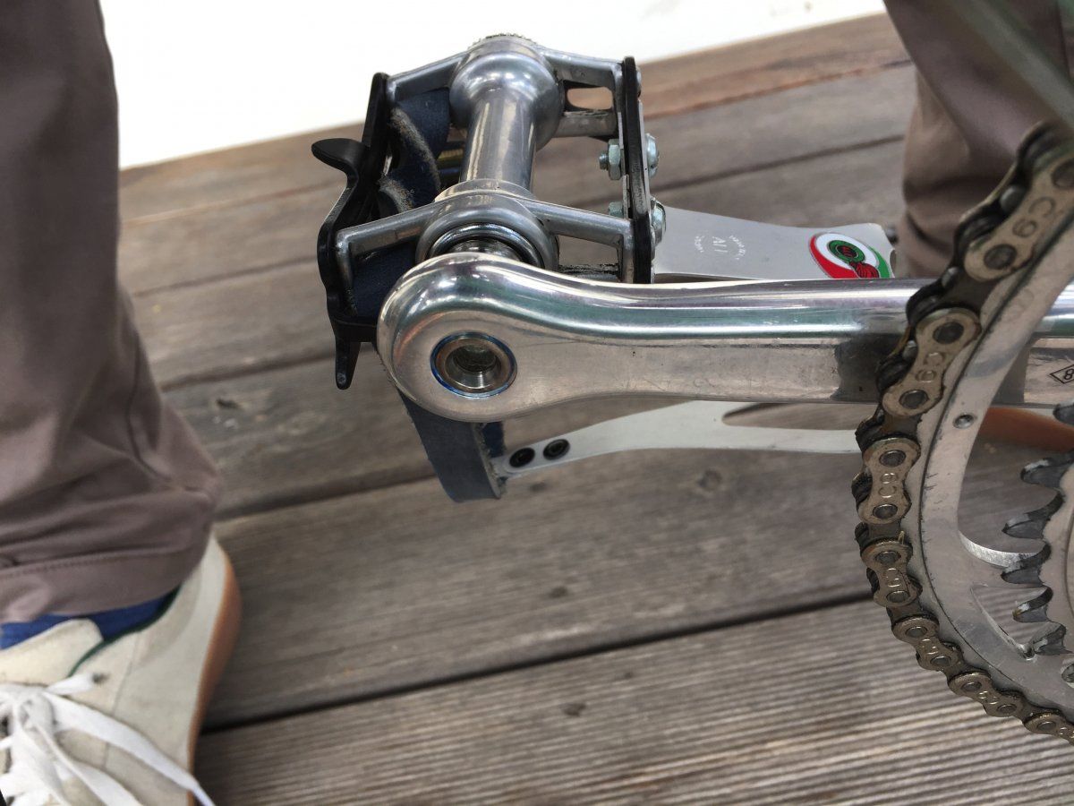

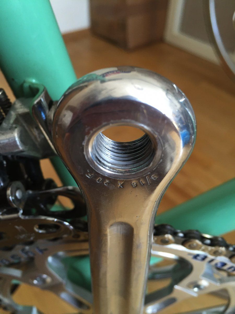

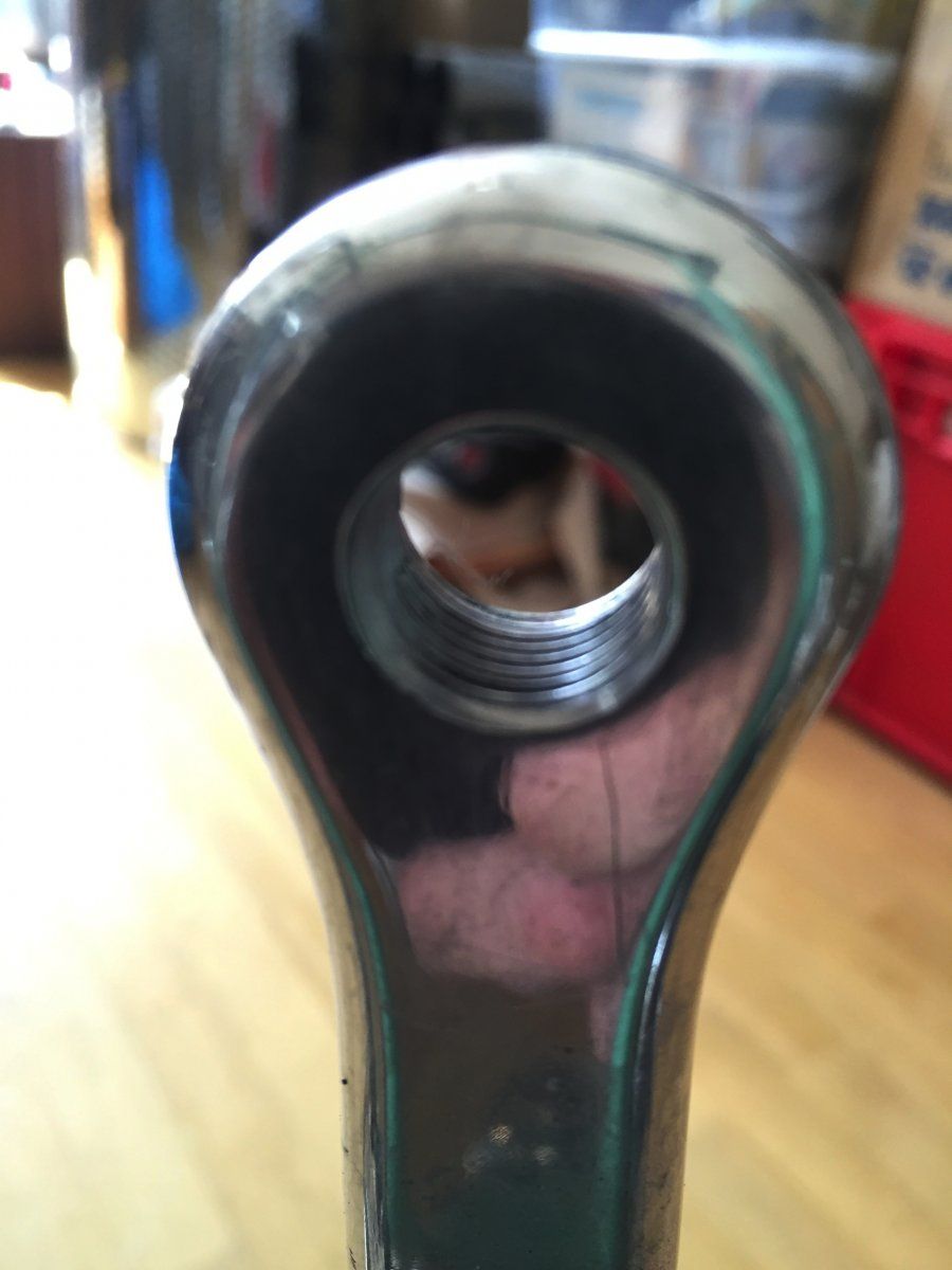

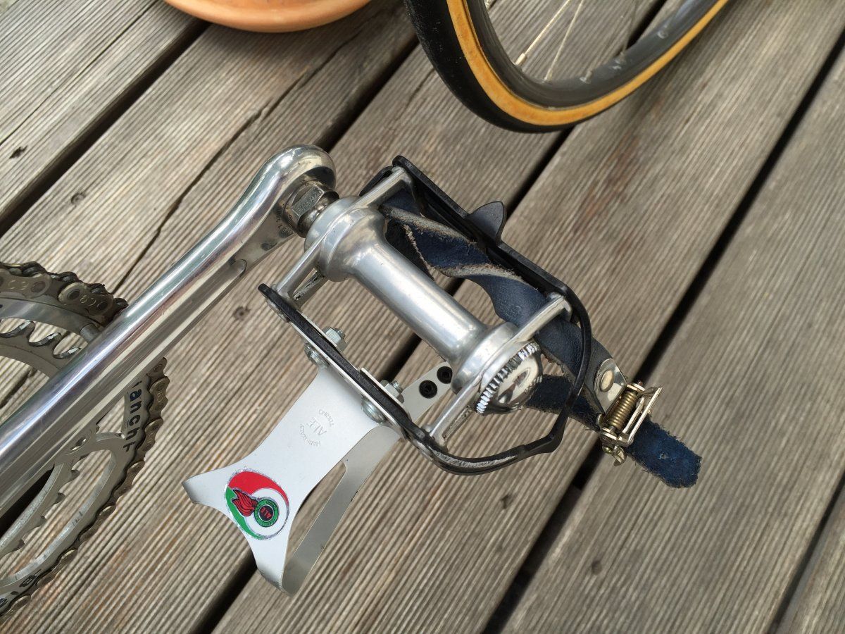

Pedale wieder eingesetzt. Gewinde gereinigt:
Natürlich auch das Pedalgewinde… (nur nicht fotografiert)
Alles wieder mit etwas Fett von außen und einem Tropfen Schraubenkleber von innen wieder eingesetzt. et voilà:

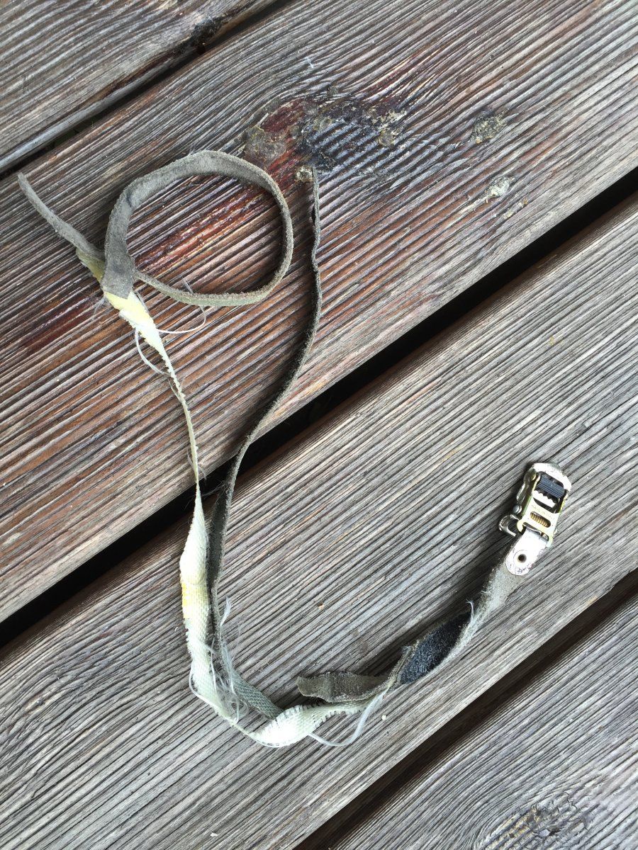

Leider musste ich feststellen, dass durch den Pedalabsturz auch der schon gebraucht eingesetzte Riemen auf der Seite gelitten hatte. Musste also raus und durch andere ersetzt werden:
Habe nur noch blaue da, aber ich denke das passt schon. Falls mal bei jmd. schwarze Alfredo Binda Riemen auftauchen nehme ich die allerdings gerne. So stehts jetzt bereit für die Historica:
Anhang anzeigen 360117 Anhang anzeigen 360116
