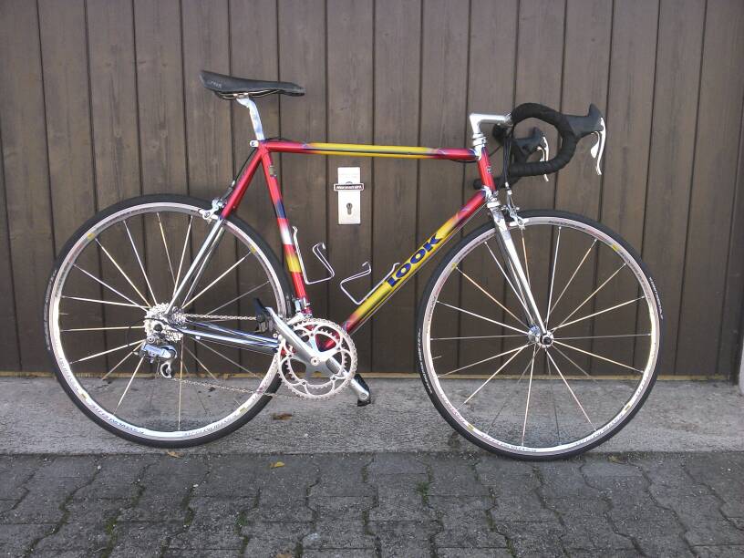

Was sind denn das für Bremsgummis in den originalen Campa Schuhen? Sieht gut aus!

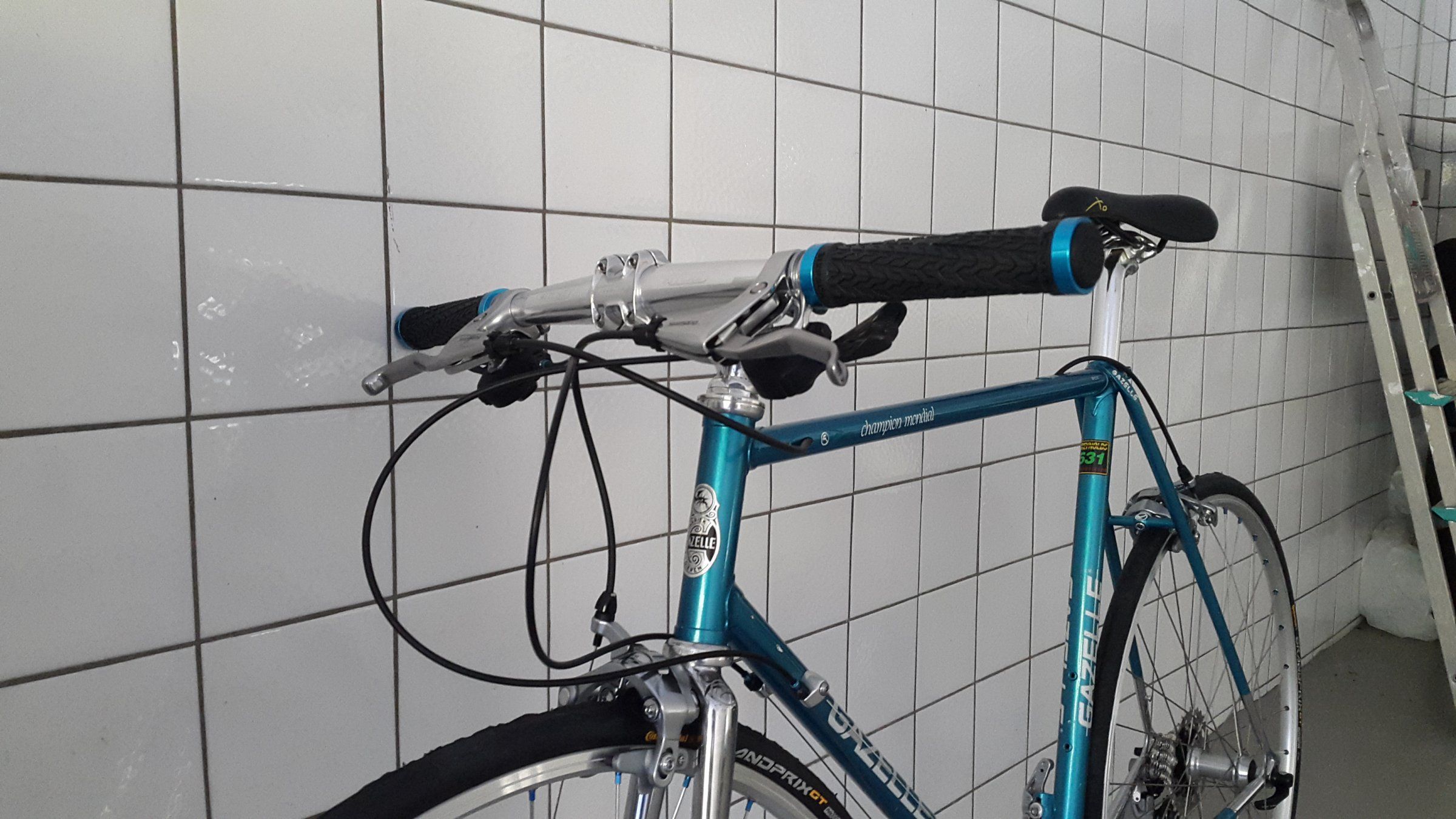

neue raederz, kassette, bremsjummis und bissl luft an der gabel fuers look.
hinten werkelt shimano auf shimano mit passend gefertigten spacern :)
nur schnellspanner brauch ich noch andere... die mavic gehn echt gornie
Warum extra gefertigte Spacer? Shimano 7fach Kassette um ein weiteres 7fach Ritzel nebst 7fach Shimano Spacer ergibt von den Abständen eine perfekte 8fach Campagnolo Kassette und passt auf nen 10f Freilauf....
:D hehe... ja da haste recht - hatte mich von beginn an so auf spacer passend machen fixiert, dass ich des beim durchrechnen und tabelle durchguckn garnet mehr geblickt habe!
aber die shimano kassetten sind alle och urst schwer, die pg850 schoen leicht

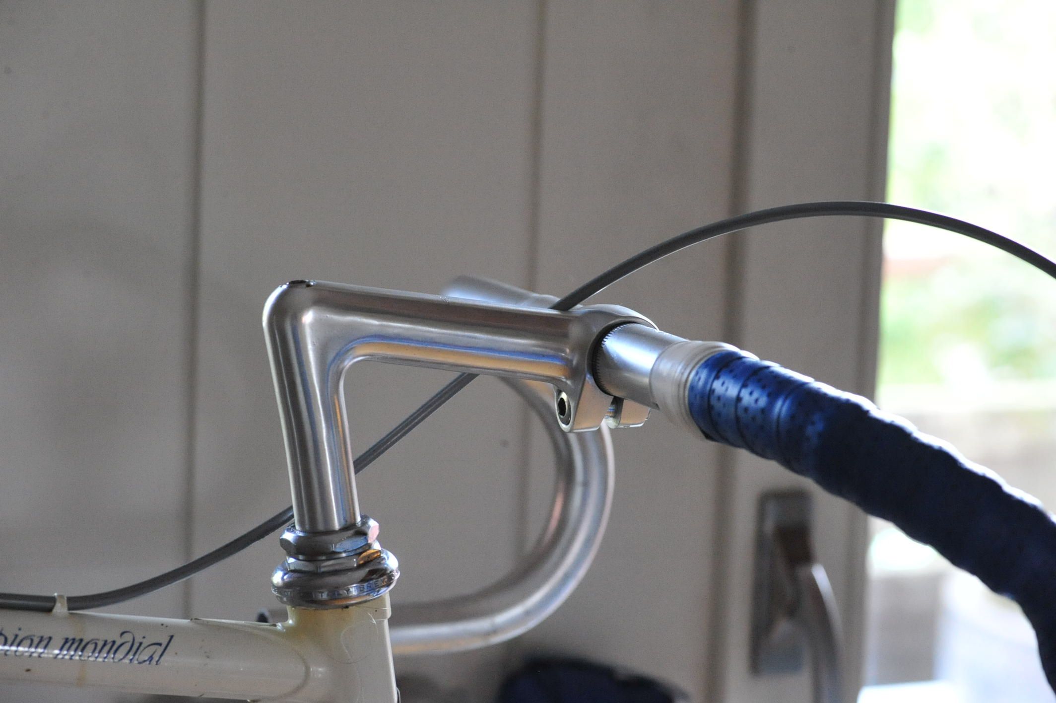

Gerade bei der Dame den 70mm Vorbau gegen einen 120mm Vorbau (NOS) getauscht. Sie klagte über Rücken- und Handgelenkschmerzen. Jetzt sitzt sie in meinen Augen richtig auf der Gazelle. Sie fühlt sich nach einer kurzen Probefahrt sicherer und komfortabler auf dem Rad.

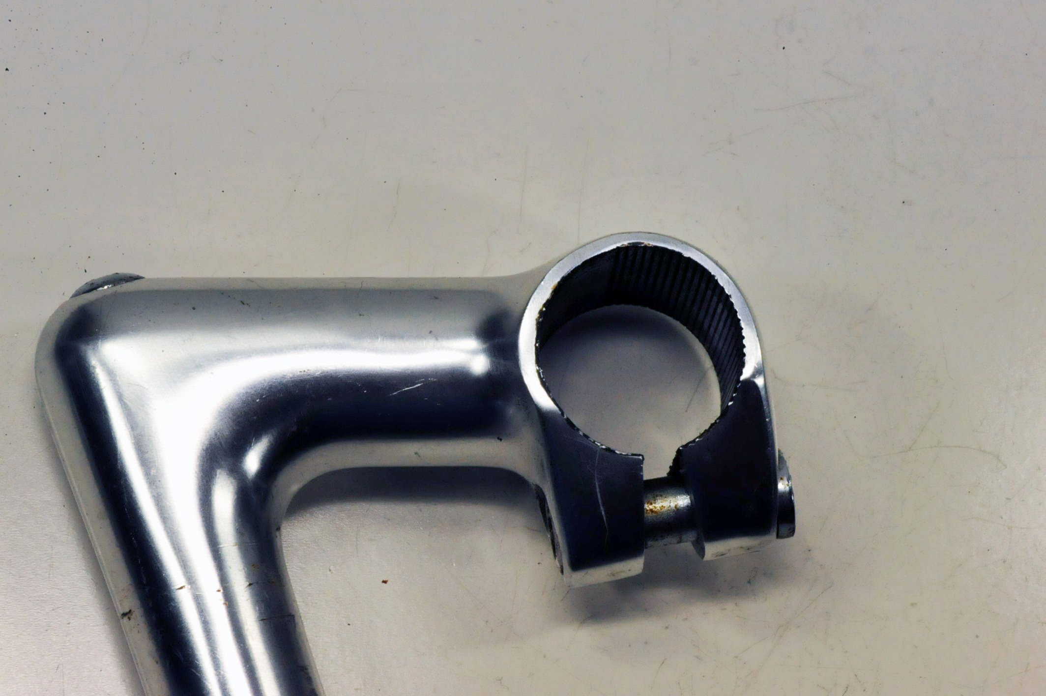

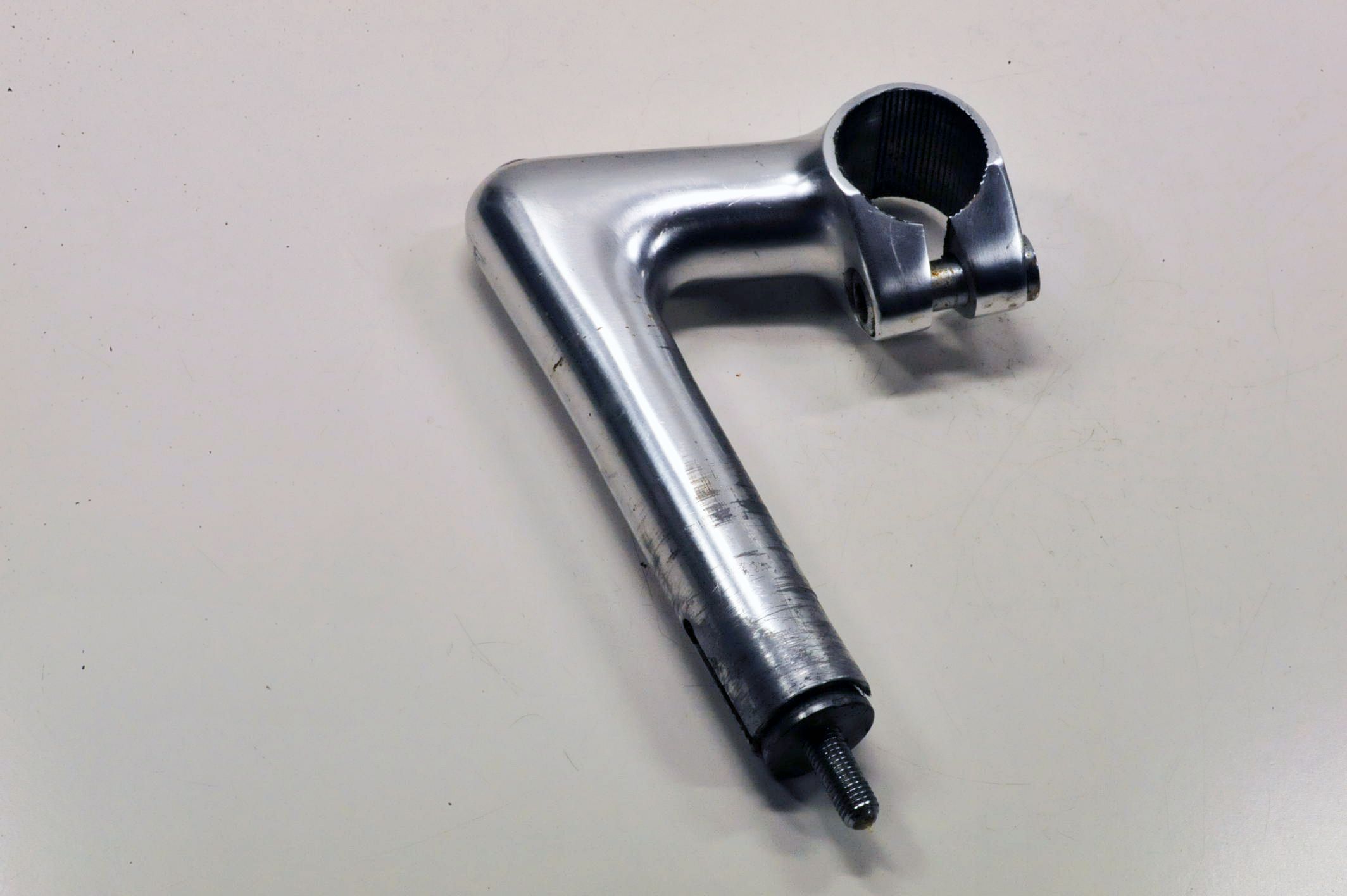

Sucht jemand einen Cinelli 1A old Logo mit 70mm, Lenkerklemmung 26.4mm und 22.2mm Schaft?
Anhang anzeigen 376097 Anhang anzeigen 376098 Anhang anzeigen 376099 Anhang anzeigen 376100
Ja ich

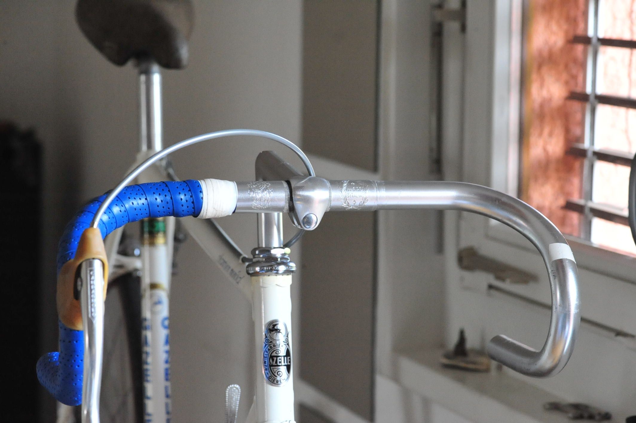

Dafür wollen die Bremshebel noch akkurat justiert, der Sattel geneigt und adequate Pedale montiert werden. Gab es die Superpe Pro Innenlager auch mit Grease Guard oder sind die gelochten Kurbelschrauben Zufall?
Wieso?/Korrekt/Ja stimmt
Was sind denn gelochte Kurbelschrauben? Sind die Originalen Schrauben in nem Campa Innenlager. Löcher haben die nicht..
Die Schrauben gab es verchromt in gelocht und ungelocht.
Ein Grease Guard Lager habe ich in der XC Pro Variante an meinem Herkelmann Stadtrad seit 20 Jahren.
Alle zwei Jahre abschmieren war bisher die einzige Wartung.
Die Superbe Ausführung kenne ich nur aus dem Katalog.
Grease Guard gab es nur bei dem SL Microlite Innenlager...Superbe Pro hatte sowas nicht...Aber bin nicht 100% sicher...
Im 92 Katalog, sozusagen im Schwanengesang, ist für die Superbe Gruppe auch das Microlite WTB Innenlager aufgeführt, in Natura habe ich aber noch keins gesehen.
