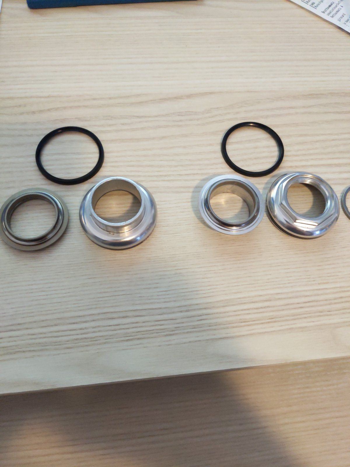

Die ersten Teile die montiert werden 🙂
Hab erstmal auf beide Seite 50Nm gegeben, alles dreht frei und falls sich eine Schale dank ITA lösen sollte wird entweder das Drehmoment erhöht oder ein bisschen leichter Schraubenkleber verwendet.

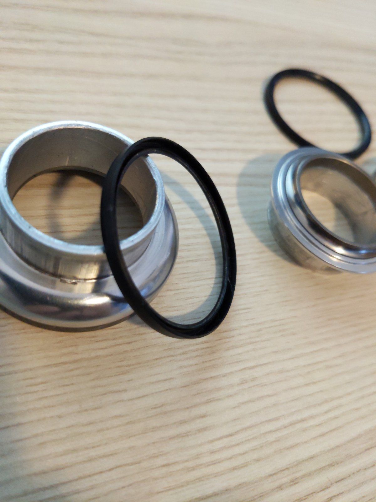

Direkt die erste Frage bei Steuersatz 😅
Für mich sind die beiden schwarzen Staubdichtungen gleich?
Einbaurichtung sollte so sein, dass der längere Bund über den jeweiligen Konus geht oder täusche ich mich da?
Andersherum fühlt es sich irgendwie falsch an 🙈
Schau dir die Dichtungen an und überleg was abgedichtet werden soll
Dann kommst du drauf,wie rum
Du darfst dein Wissen auch sehr gerne mit mir teilen...in Rätseln zu sprechen mag dich amüsieren...mich bringt so eine Antwort nicht weiter.
Meine Vermutung habe ich ja bereits beschrieben, also wie es montiert werden soll ;)

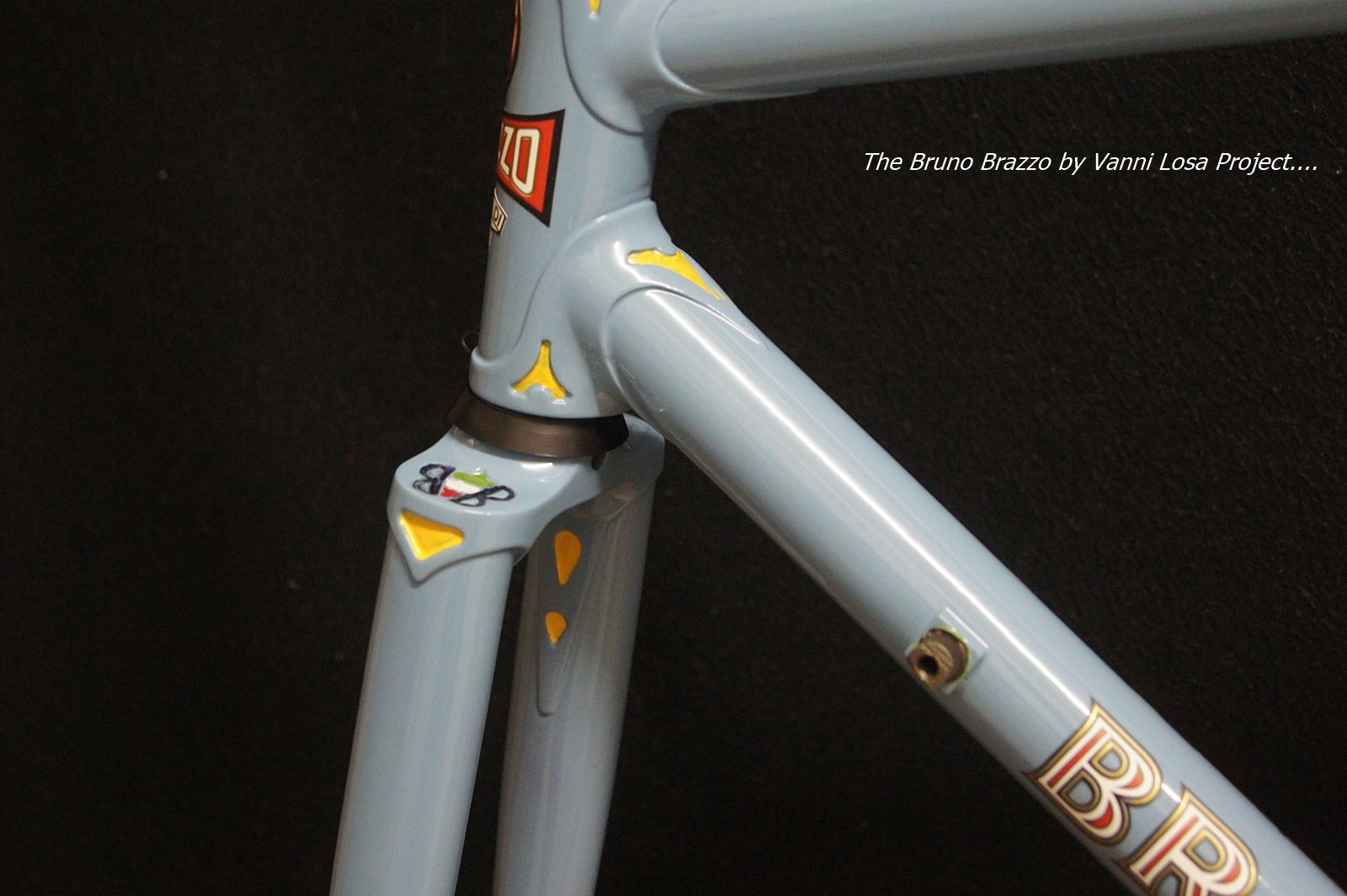

Heute hatte ich mal wieder Lust am Bruno Brazzo zu arbeiten. Es galt, weitere Muffen-Fenster auszumalen . Bei diesem Rahmen habe ich immer das Gefühl, als könne man jeden Tag noch irgendwo ein neues Detail entdecken !
Mittlerweile habe ich mir eine neue Ausmal-Technik zu eigen gemacht : bei einer aktiven Pinselführung ist es trotz akkurater Arbeit oft sehr schwer, die Muffenform exact auszufüllen. Mittlerweile mache ich es anders: ich gebe etwas Farbe in das Muffenfenster und bewege dann den Rahmen immer in die entsprechende Richtung, so dass die verlaufende Farbe selbsttätig die Form ausfüllt ! Natürlich braucht es auch dazu sehr viel Feingefühl und ein gutes Auge, aber es klappt sehr gut ! Damit, die noch flüssige, Farbe dann in Form bleibt wird der ganze Rahmen exact ausnivelliert zum Trocknen gelagert !
Wenn ich demnächst wieder mal Lust haben sollte, steht die "Entlackung" der Ausfallenden auf dem Programm ( teilweise schon erfolgt ), da der Lackierer diese leider mit lackiert hatte und so die Campa-Gravur verschwinden liess...
