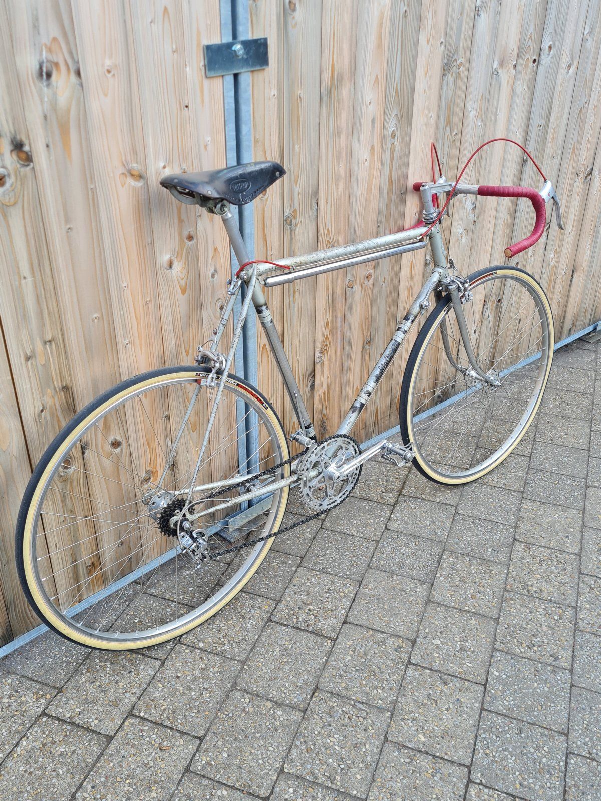

So sieht das jetzt aus. Nächste Woche kommt ein schmaler silberner Spacer und die Gabel wird etwas gekürzt.
Passt so denke ich 😃.

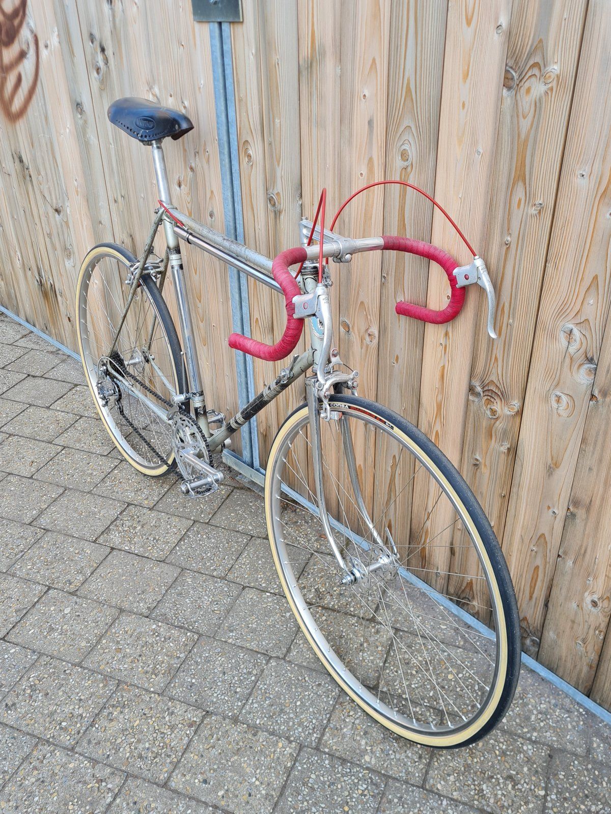

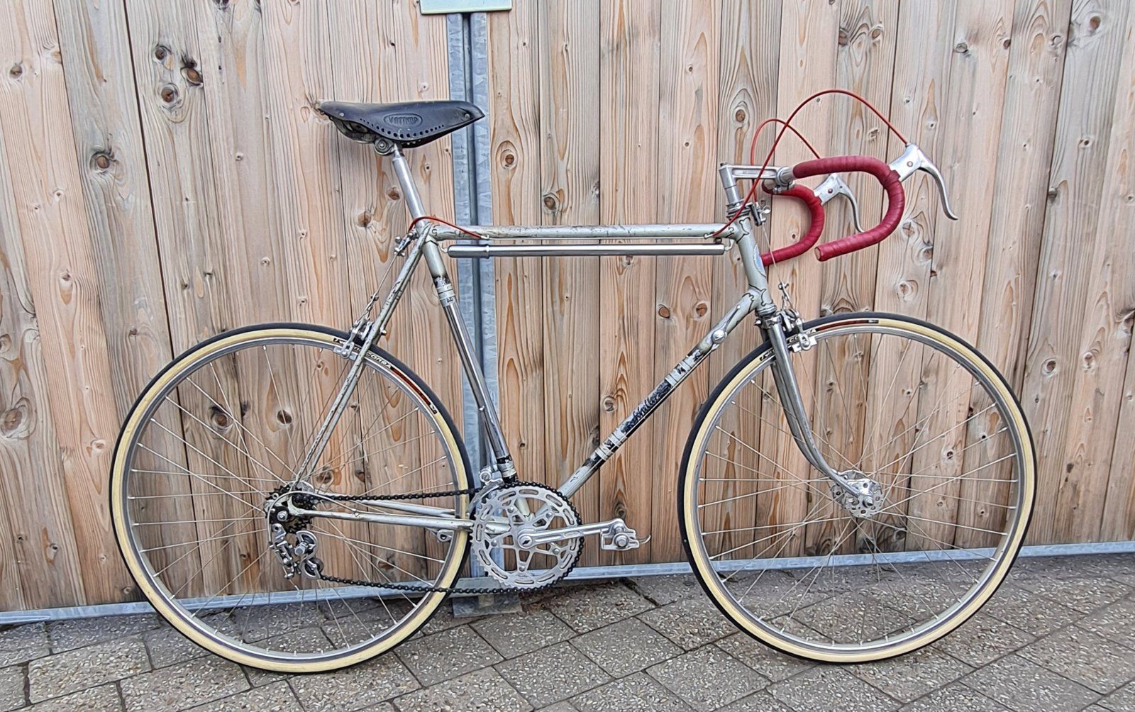

Heute mal wieder am Kotter gebastelt...
Bowdenzüge verlegt. Wenn ich Lust habe kommt morgen noch die Kette und Lenkerband und dann ist das Kotter startklar.
Vielleicht gibt's morgen Bilder.
Schönen Abend 🙋🏼‍♂️

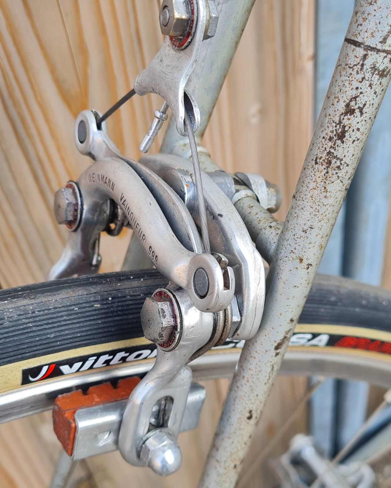

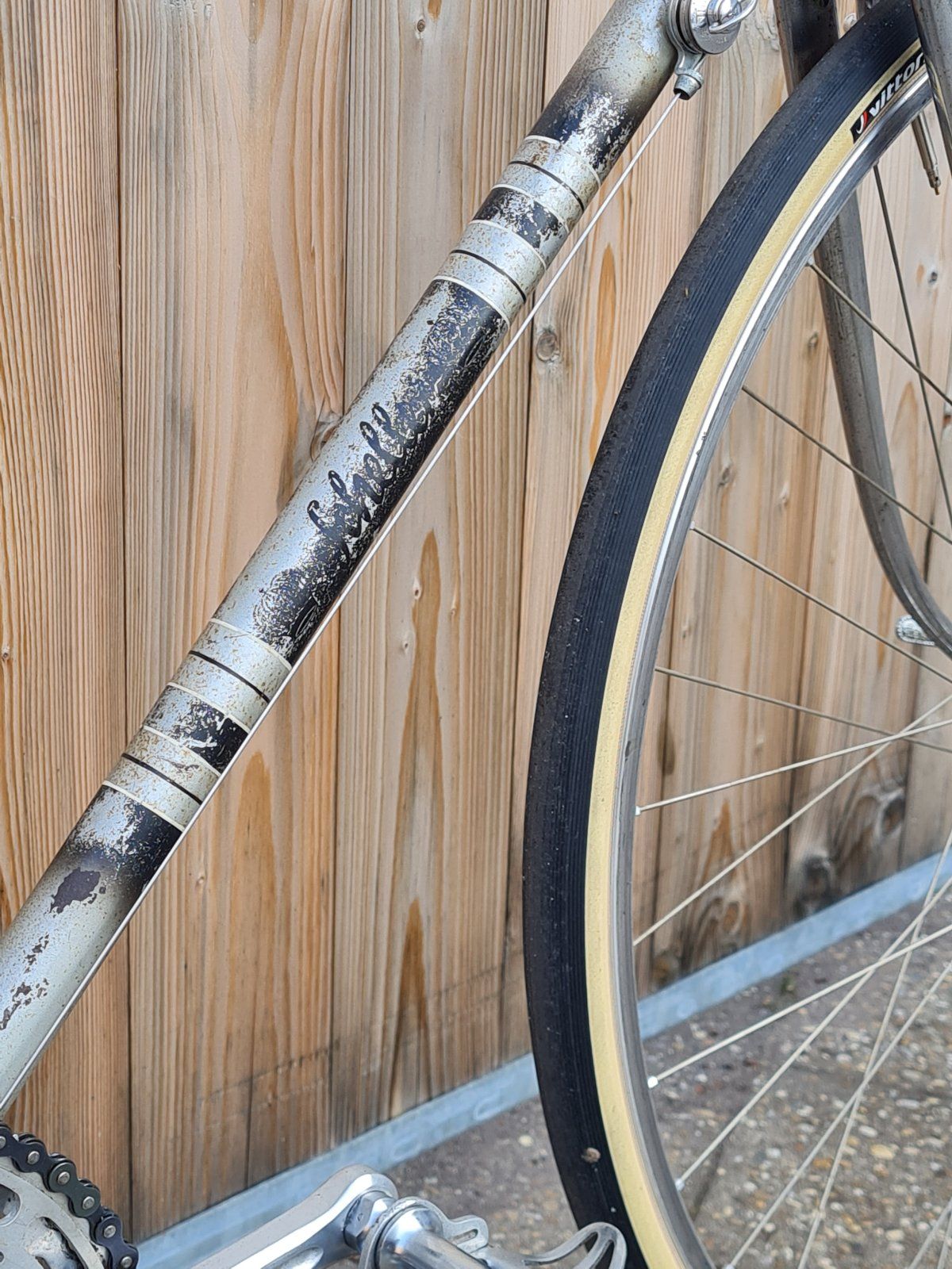

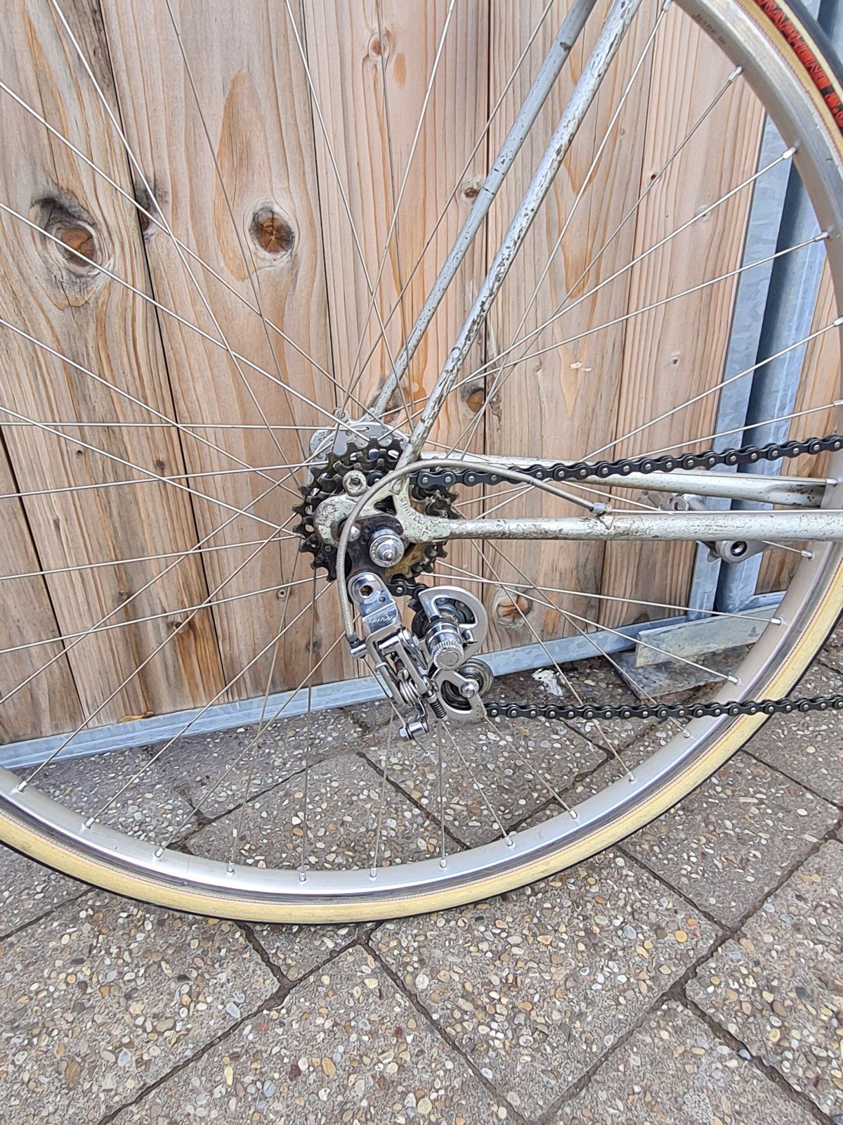

Scheller fertig gemacht, fehlt nur noch der LRS. (werden rote Altenburger Naben)
Scheeren Vorbau Lenker (muss ich noch drehen)
Wittkop Sattel
Weinmann 999 1. Generation (1Feder)
Huret Allvit (oder doch Alvit?) Schaltwerk 1.Generation
Huret Umwerfer (glaube aber den
tausche ich wieder gegen den Simplex)
Stronglight Competion Kurbel
Nuovo Tipo Naben (Leihgabe vom Bauer)
Alles gereinigt aber nicht poliert, damit es zu dem Rahmen passt.

Anhang anzeigen 1233539Anhang anzeigen 1233540Anhang anzeigen 1233541Anhang anzeigen 1233542Anhang anzeigen 1233543Anhang anzeigen 1233544
Schönes Teil! Wunderschöne Patina!! Du hast echt ein gutes Händchen.

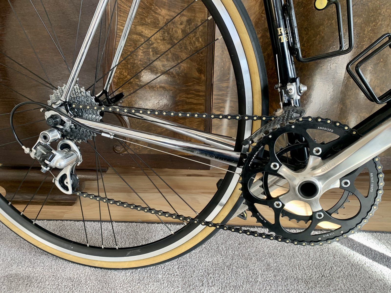

Kette ist drauf..., gefällt mir total!
Lenkerband schaffe ich heute wohl nicht mehr...

Sieht wirklich sehr stimmig aus.
Ich bin immer wieder überrascht (und leicht beschämt), dass Räder aus den 1950er/60er Jahren, (m)einem 1981er Diamant so sehr in der Anmutung und Ausstattung ähneln (ok, es hat keinen Hebelumwerfer). :rolleyes:
Die Diamanten sind ja eigentlich auch 50er/60er Jahre Räder, die einfach weiterproduziert wurden. So wie ein 601, 353 oder Barkas.

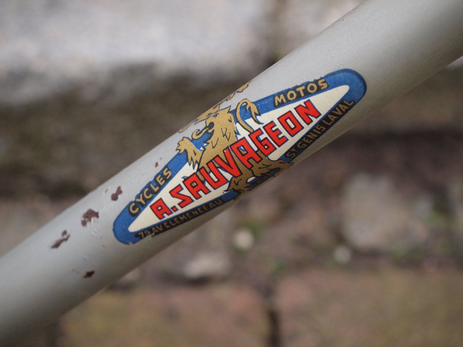

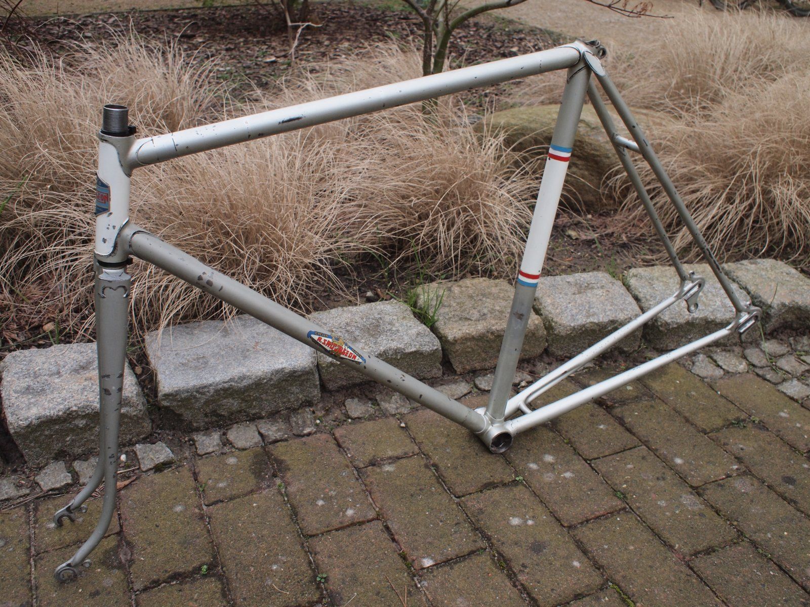

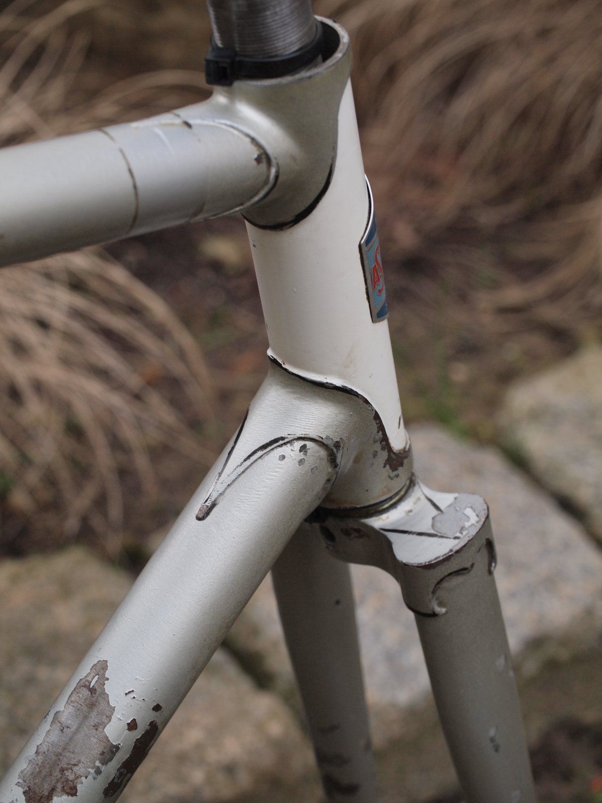

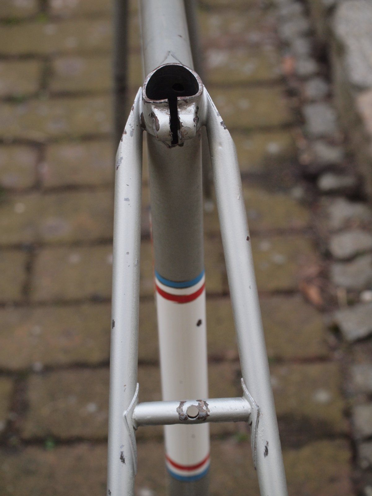

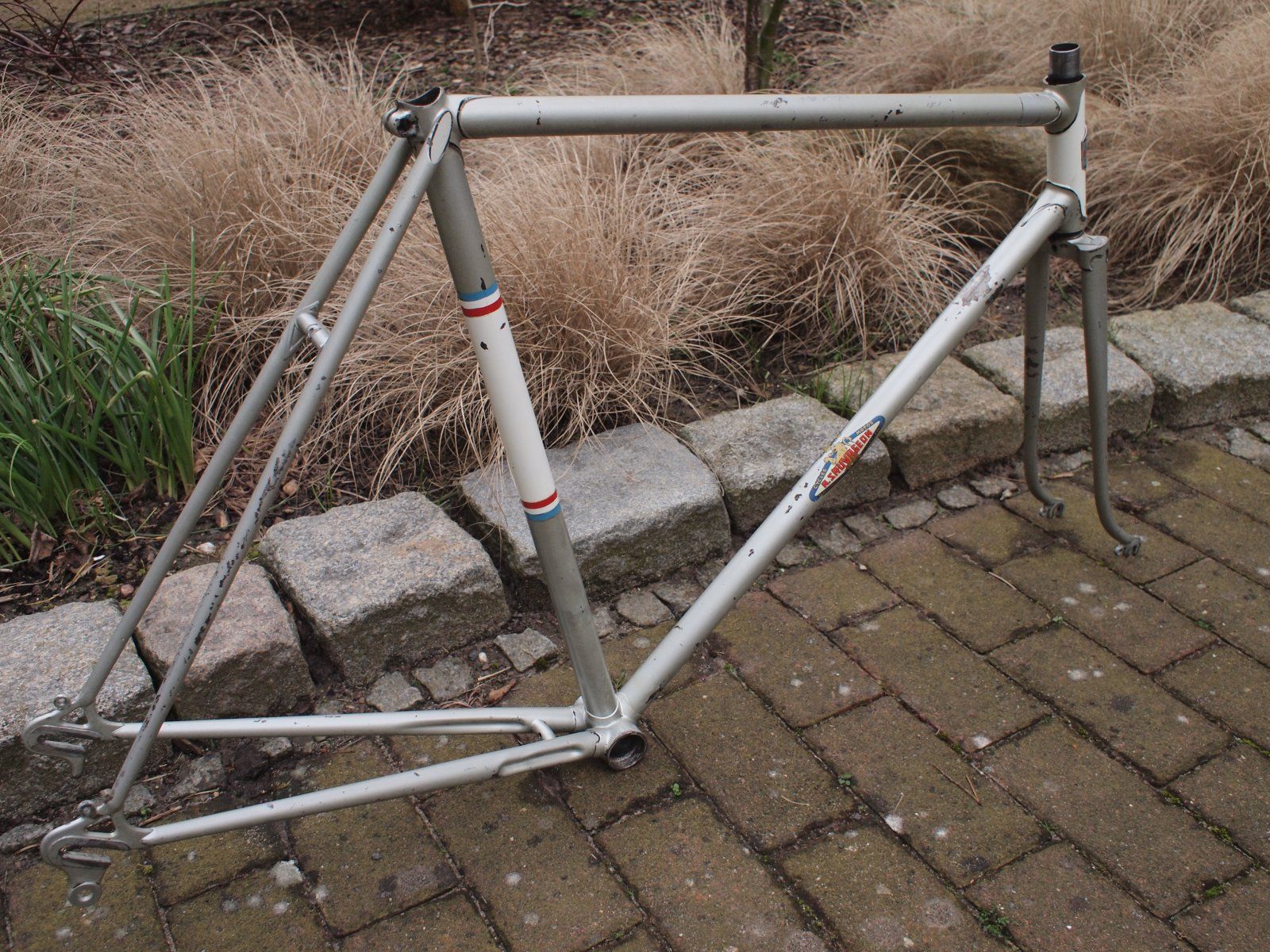

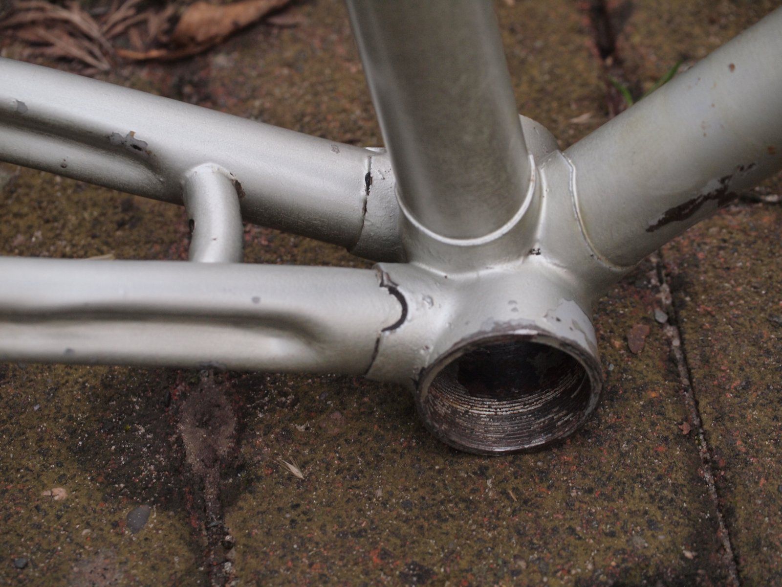

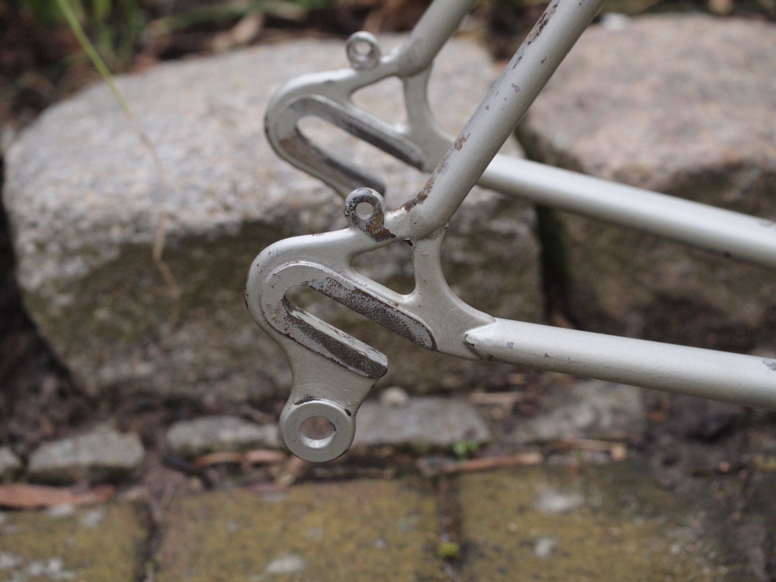

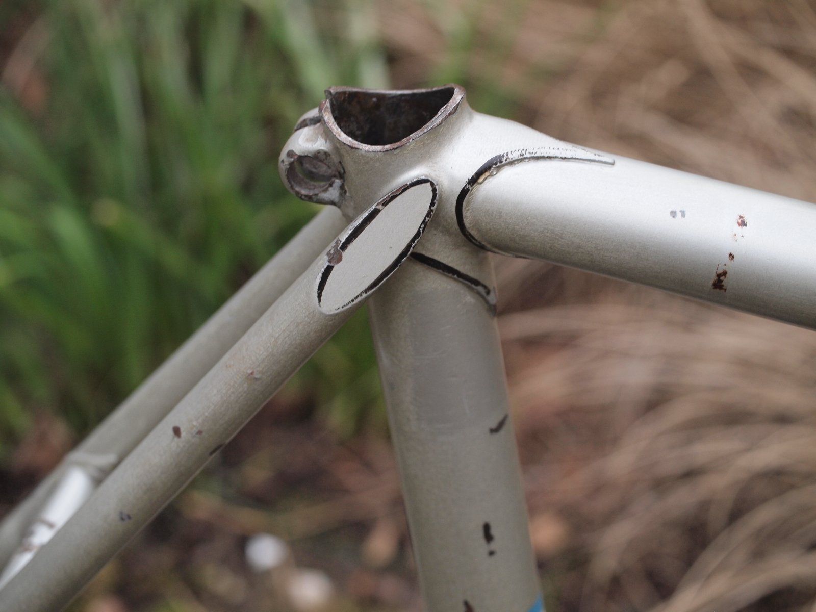

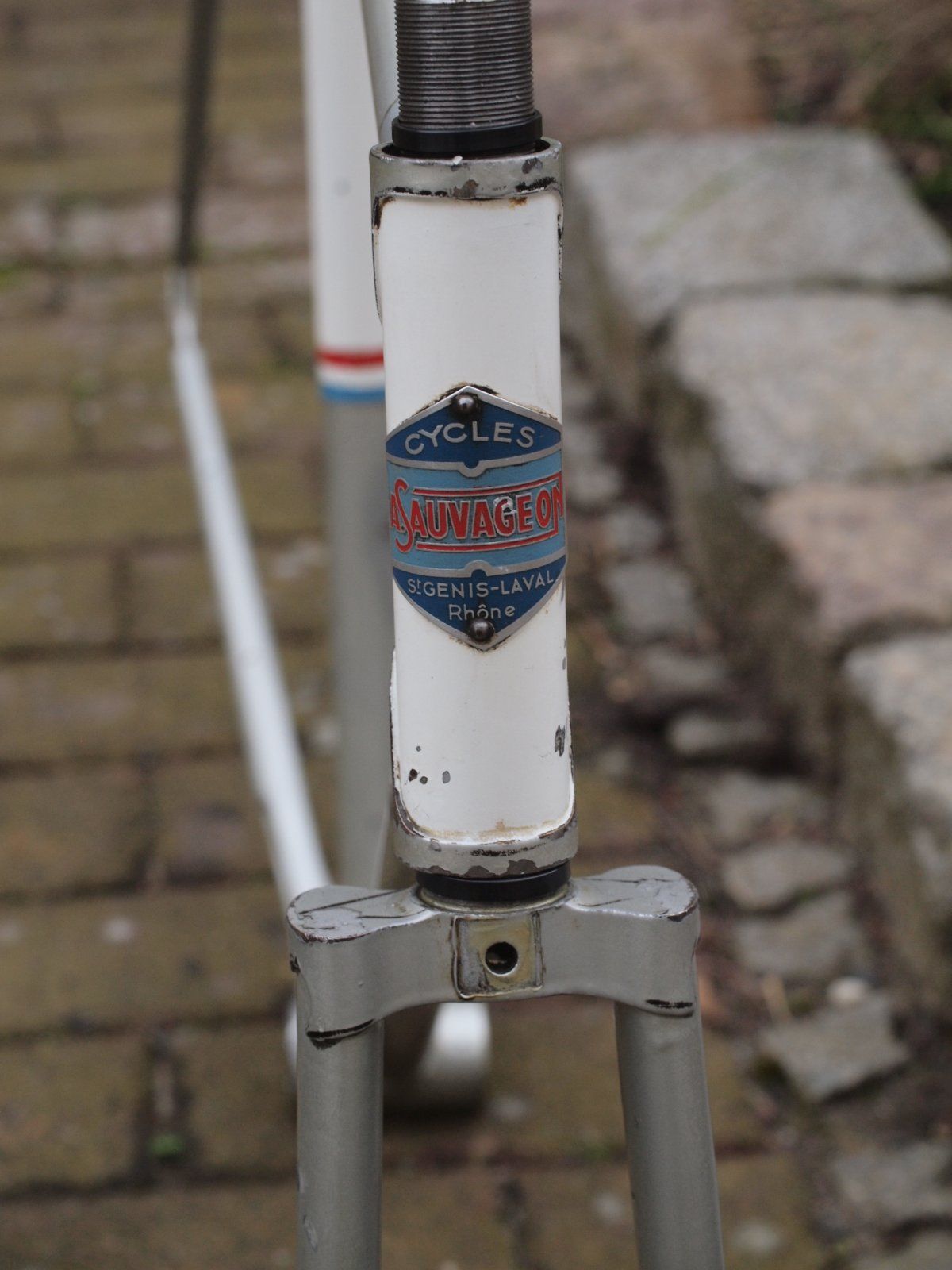

Schrauben kann man es zwar noch nicht nennen, trotzdem stelle ich Euch mal mein neues Projekt vor (was ich im Vorfeld eines Aufbaus bislang noch nie gemacht habe).
Gestern habe ich den Rahmen dieses Euch vermutlich ebenfalls unbekannten Franzosen geputzt, um ihn für den anstehenden Aufbau vorzubereiten.
Es handelt sich hierbei um einen von "Cycles / Motos A. Sauvageon, St. Genis-Laval, Rhône" vermutlich Ende der 60er / Anfang der 70er Jahre veräußerten Rahmens zu handeln, von welchem mir weder der Hersteller, noch der Rohrsatz bekannt ist.
Bei den Maßen 56x57 cm beträgt das Gewicht des Rahmens 2.080 gr., das der Gabel 800 gr. (also insgesamt 2.880 gr.)
Ich habe den Rahmen günstig erworben und dass er etwas arg "abgelebt" aussieht, stört mich überhaupt nicht (sogar im Gegenteil). :)
Die Klemmbreite des Hinterbaus beträgt 118 mm, die der Gabel 98 mm.

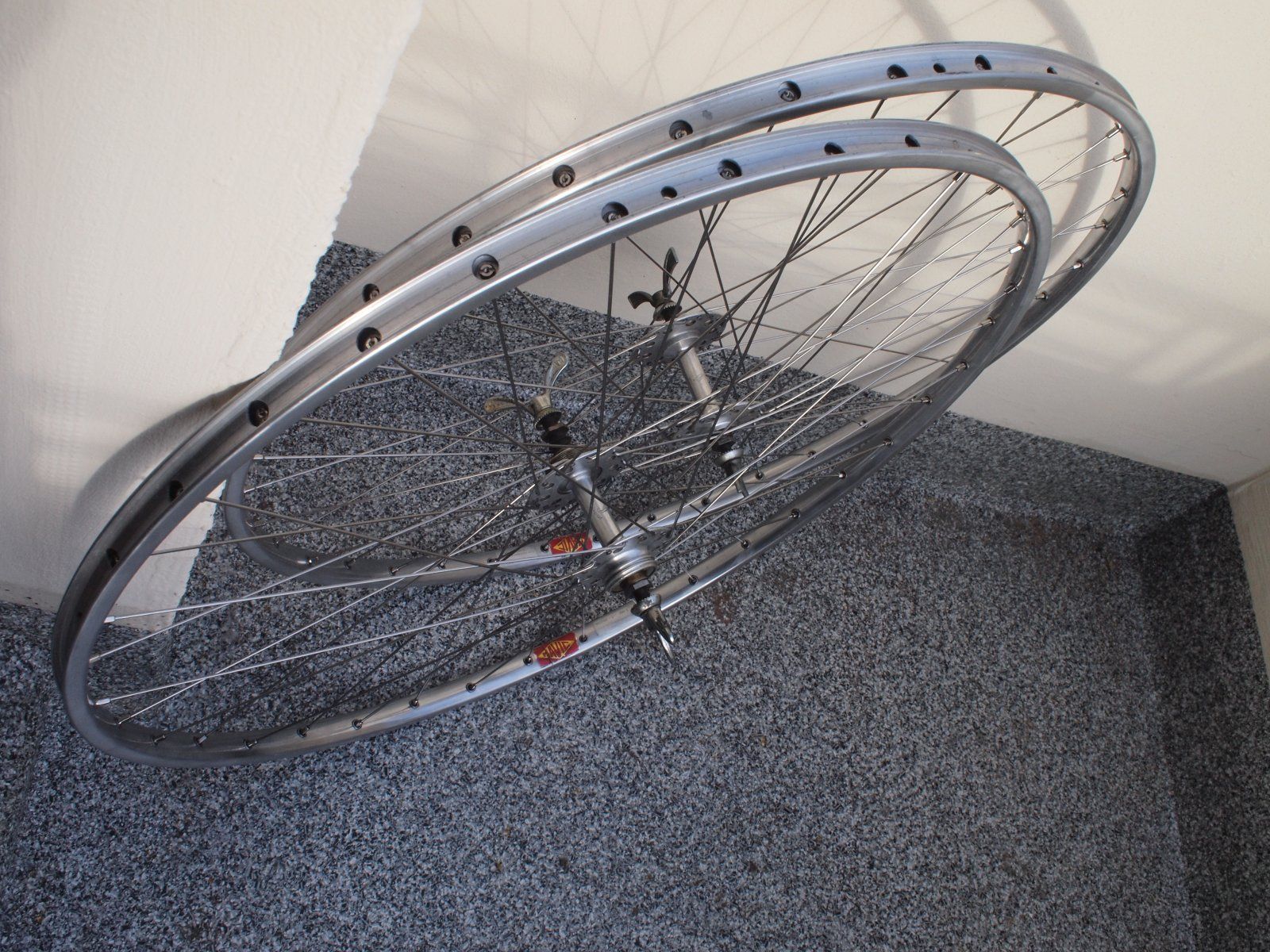

Die für den Rahmen vorgesehenen Laufräder (mit Pelissier Plume Sport Naben und Mavic Module 3 Felgen) hatte ich bereits vor kurzem hergestellt (nach wie vor jedoch noch keine Reifen aufgezogen):
Wohin genau die Reise (mit diesem Rahmen) genau gehen wird (zumindest ist ein Dreifach-Antrieb geplant) und wie lange es dauern wird, bis das Teil fertig ist, steht noch in den Sternen. :D
Der Anfang ist gemacht,schön das du die Lust wieder gefunden hast :daumen:, schönes Projekt.
Hut ab, vielen Dank. 🙏
Das Schild ist sicher von einem Händler aus St. Genis-Laval. Hersteller könnte einer der einschlägig bekannten Hersteller aus der Gegend Lyon-St. Etienne sein. Etwa Mercier oder France Loire.
