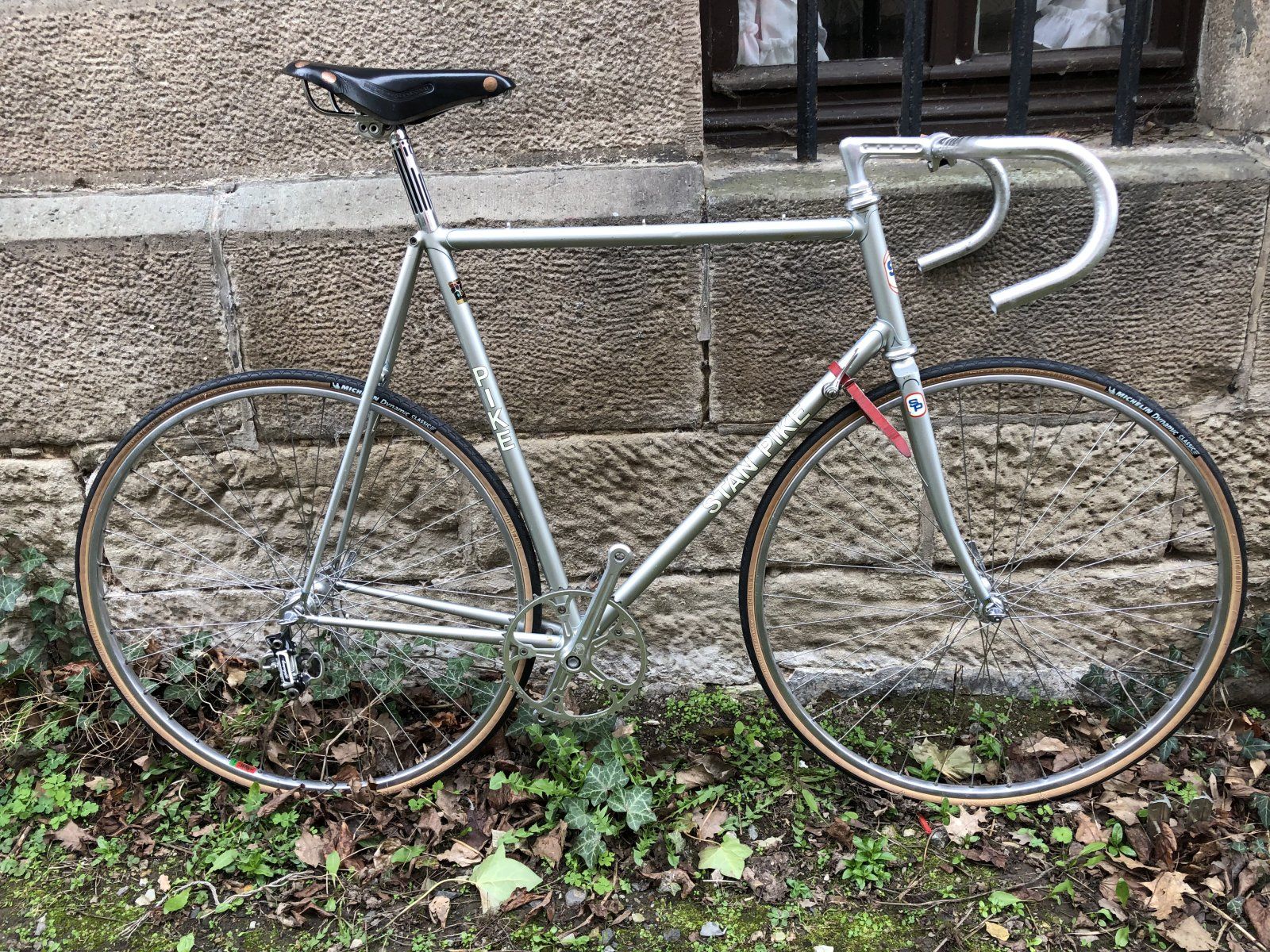

Heute kam vom lieben @𝓗𝓮𝔁𝓮𝓻 ein 105er Umwerfer für den Anlötsockel, den ich mal angesetzt habe.
Der hat sogar noch Luft nach unten......
Vom Sörgel Rennrad habe ich mir heute mal zur Ansicht den Selle Italia X0 ausgeliehen - er gefällt mir an dem Rahmen aber irgendwie überhaupt nicht. Vielleicht stört auch noch das weisse Tape am Lenker...
Mit dem relativ schweren X0 ( 312g ) käme ich jetzt schon auf 7,8 kg und es fehlen noch Schaltwerk / Kette / Hebel.
Naja, egal......Änderungen wird es eh noch geben, denn ich werde den sinnvollen Tipp von @FSD befolgen und doch Schaltbremsgriffe verbauen.
Nimm doch mal das Bild und öffne es in paint (oder einem ähnlichen Programm). Da kann man ja einzelne Bereiche mit einer anderen Farbe füllen. Einfach nur für eine grobe idee.
Mein spontaner Eindruck- Sastü schwarz, Sattel schwarz, Vorbau schwarz, Lenker schwarz. Reifen auch auf keinen Fall gelb..
Wenn dann natur, oder tan wall oder wie das heißt..

Der brave Andreas hatte natürlich Recht : bezüglich der Umwerfer-Höhenpositionierung waren meine Sorgen unberechtigt.
Mit STI wirst Du diesen Umwerfer nicht gut schalten können.
