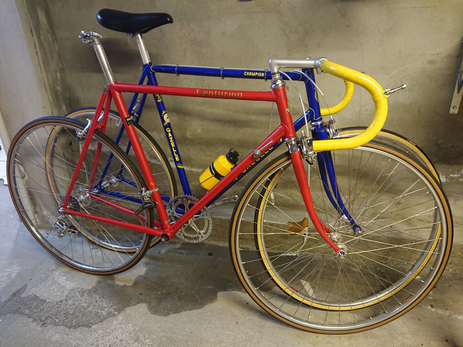

Bei meinem Centurion musste damals auch eine Gazelle als Spenderrad herhalten 😅
Die Sattelstütze wird aber nicht passen, oder?
Doch, die Gazelle hat trotz 531 und makelloser Klemmung nur eine 27.0 Sattelstütze.

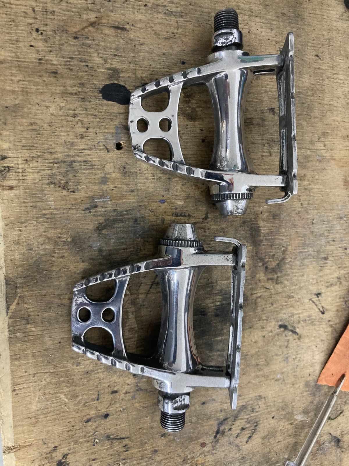

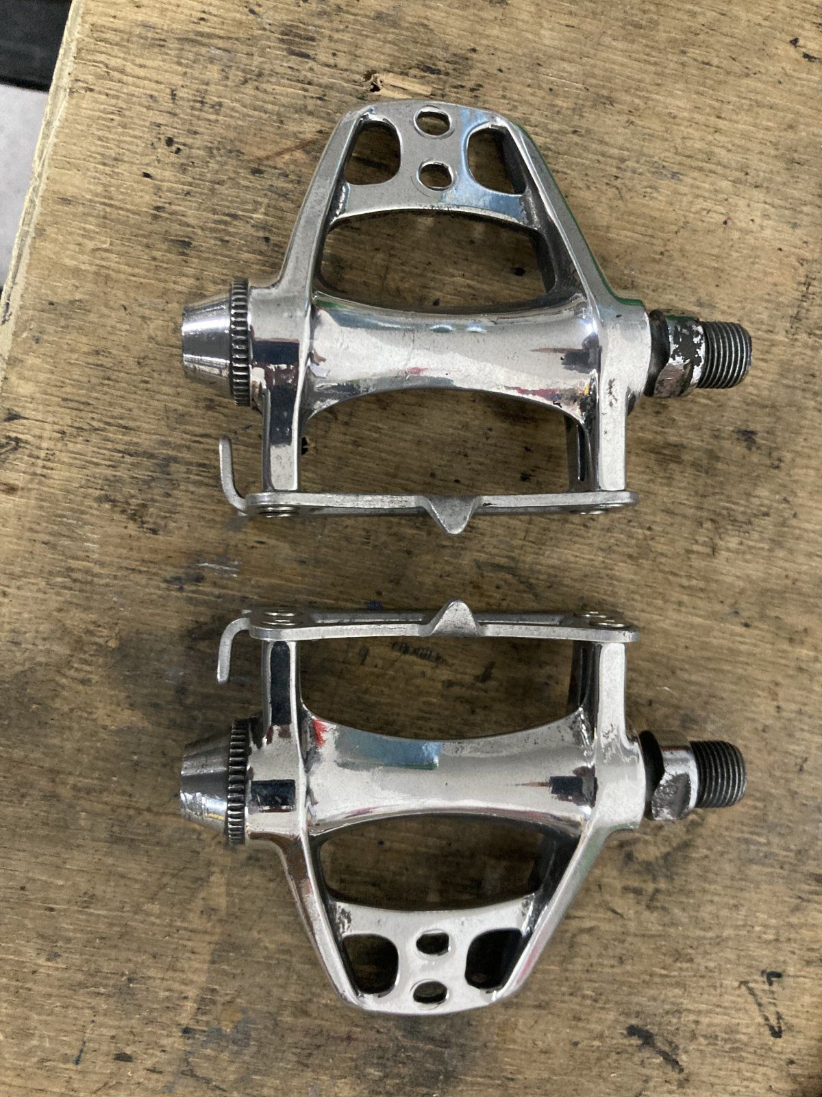

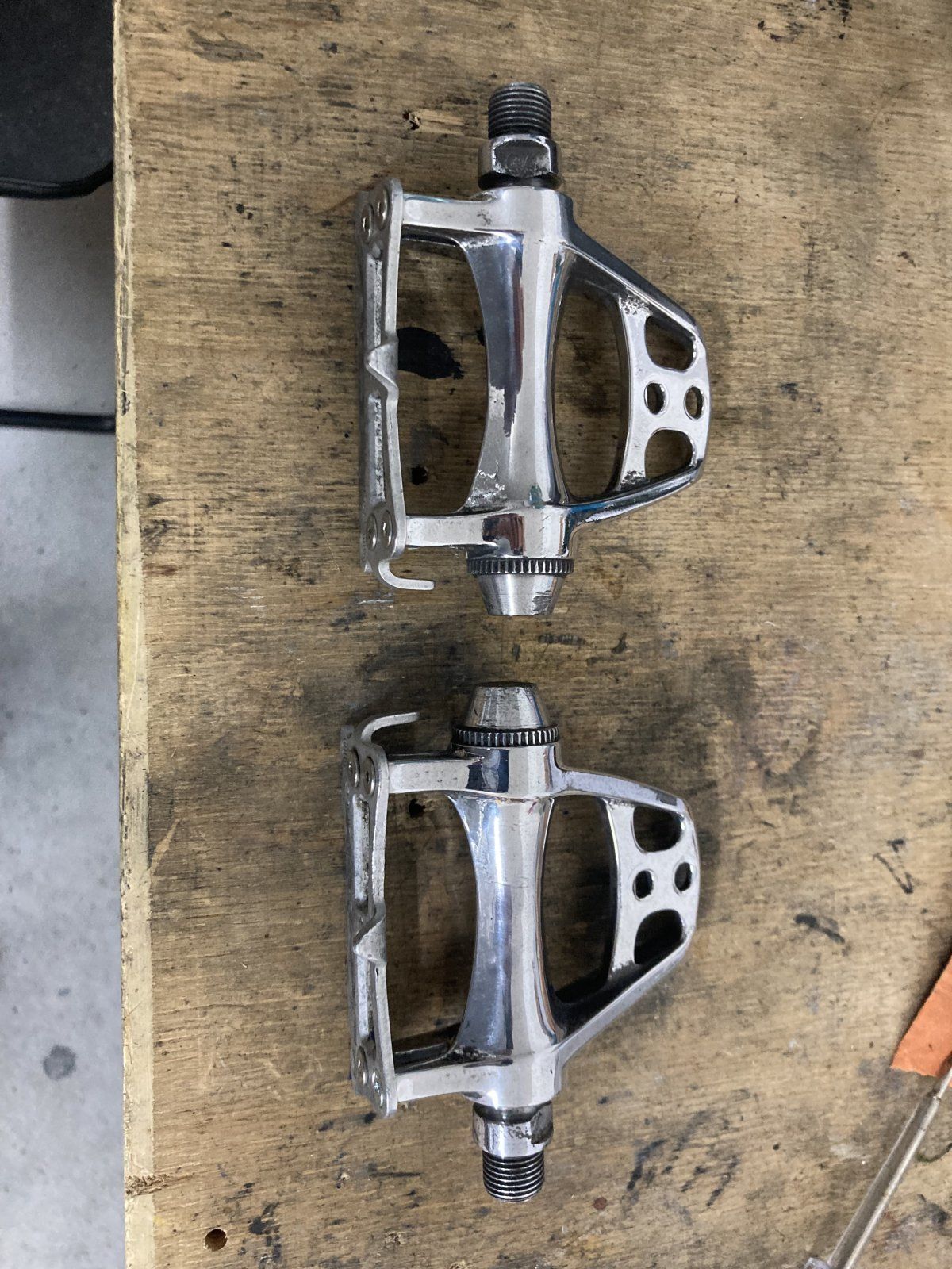

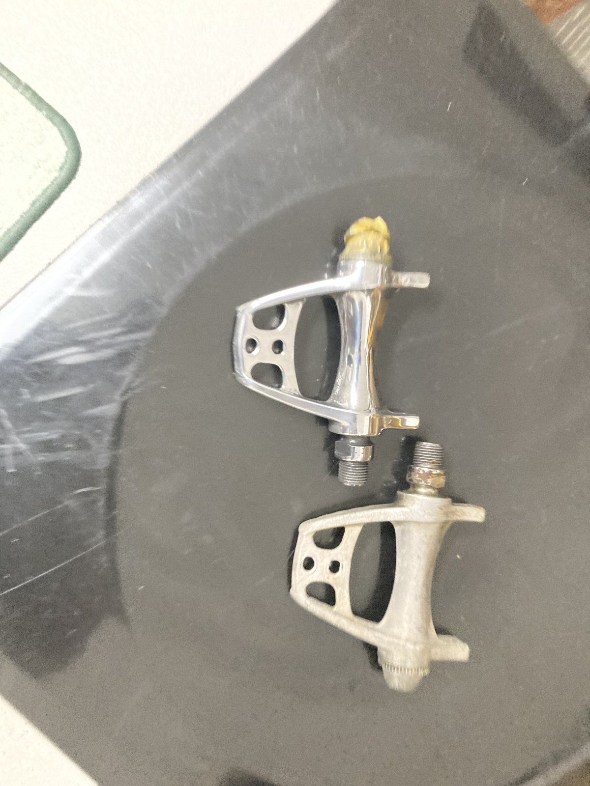

… da ich in Kürze ein Paar Christophe Haken dafür erwarte und es draußen immer wieder anfängt zu regnen - also auch kein unbedingtes Fahrwetter hab ich heute mal wieder mal die Polierscheibe montiert und die Maillard CXC Pedale wieder hoffähig gemacht
…hier Vergleich vorher und nachher
…und hier fertig

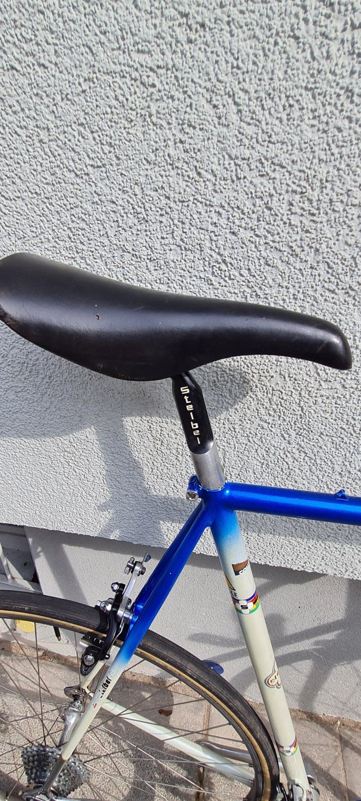

Schickes Stelbel, wurde die Zughüllenfarbe- und struktur schon diskutiert?

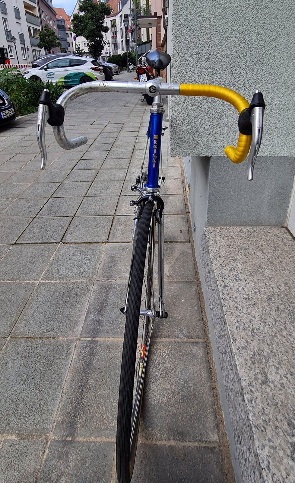

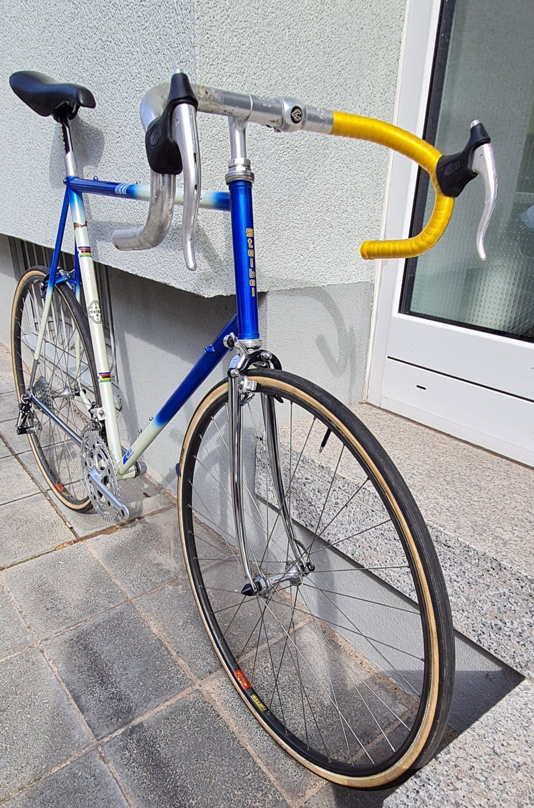

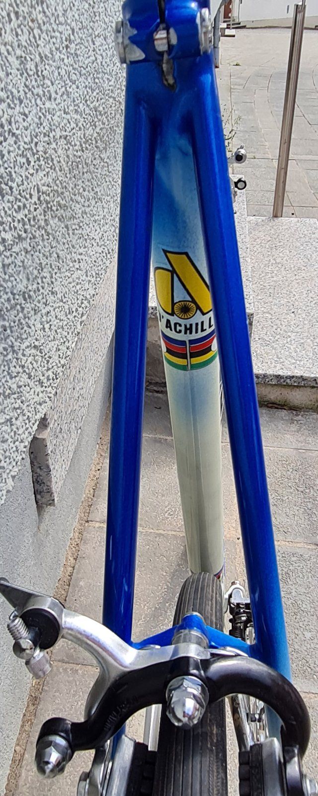

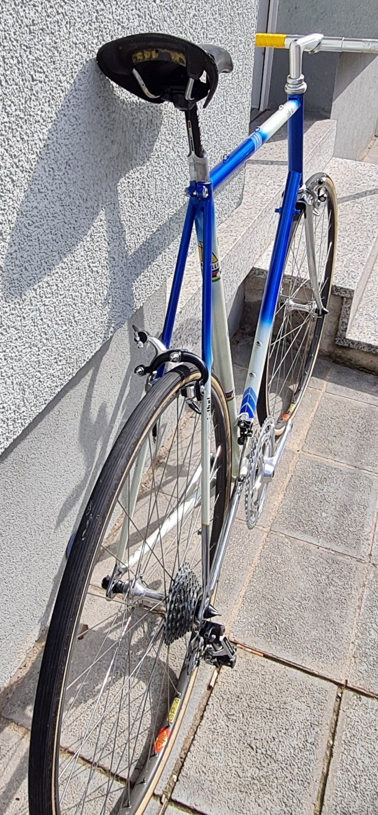

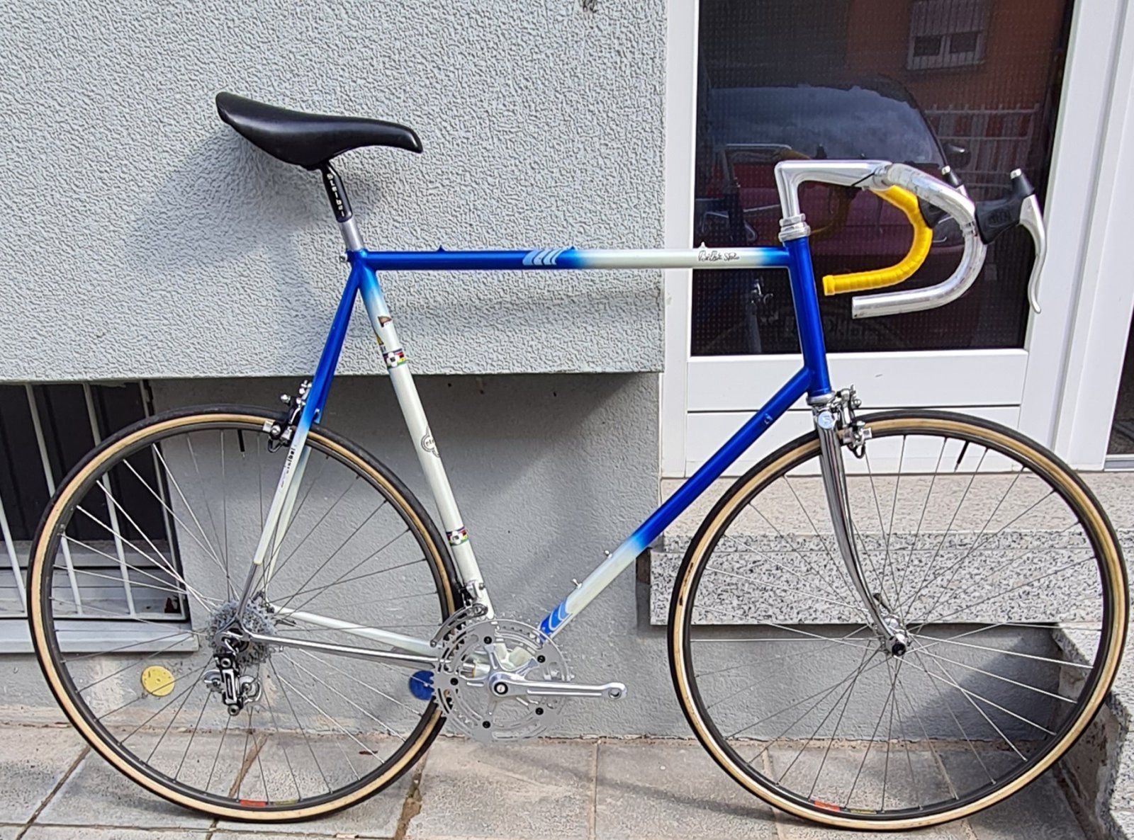

Schön schön - du hast die die Stütze aus Italien gegönnt?
Die Winkel sehen sehr steil aus, das schiebe ich mal auf ein verzerrtes Bild?
Viel Freude bei der Fertigstellung!
Hattest Du den Rahmen mal gewogen?
Werde es sowieso noch mal zerlegen
Vorbau, Sattel Steuersatz (hätte den OMAS gerne in schwarz) und Bremsen muss ich mir entweder schön trinken bzw. wirken lassen oder rauschen.
Eine Modolo Professional oder Master Pro würde mir auch sehr gut gefallen, allerdings gerade etwas schwierig in bezahlbar zu bekommen also wenn jemand was abgeben möchte, gerne anbieten.
Die Stütze, wenn auch zu neu müsste dann doch sein, nachdem er mein Angebot angenommen hat.
Gewogen habe den Rahmen natürlich nicht 😉, ist aber gefühlt deutlich leichter als das Colnago oder Cinelli.
…hier Vergleich vorher und nachher Anhang anzeigen 1295413Anhang anzeigen 1295414
…und hier fertig
Anhang anzeigen 1295415Anhang anzeigen 1295416
Da musst Du aber noch mal mit Autosol ran um die schwarzen Politurreste zu entfernen...
Bei der Gelegenheit hättest Du vielleicht vor der Politur auch gleich die Kratz- und Schleif-spuren (u.a. an den Staubkappen) beseitigen können 😉
