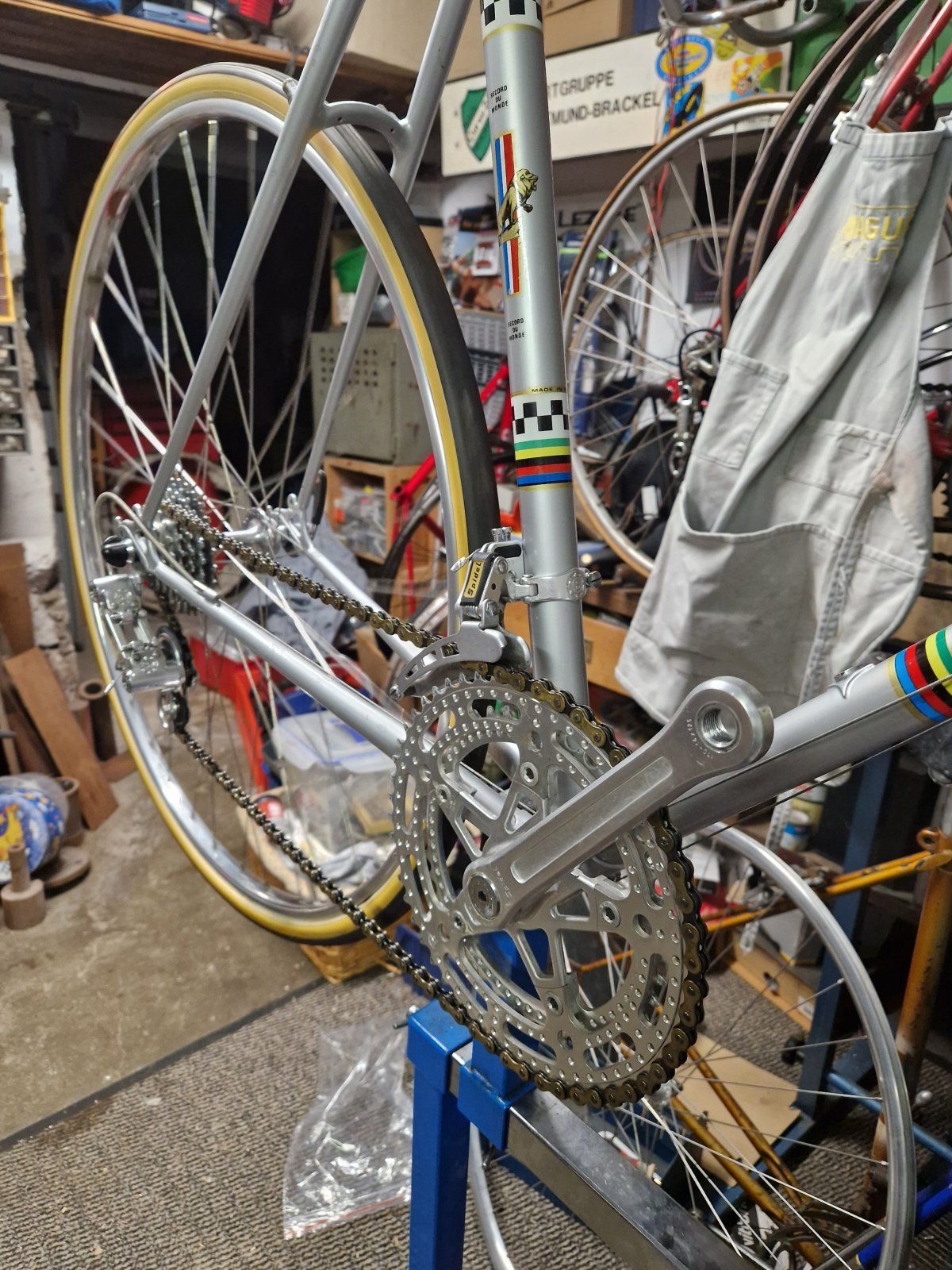

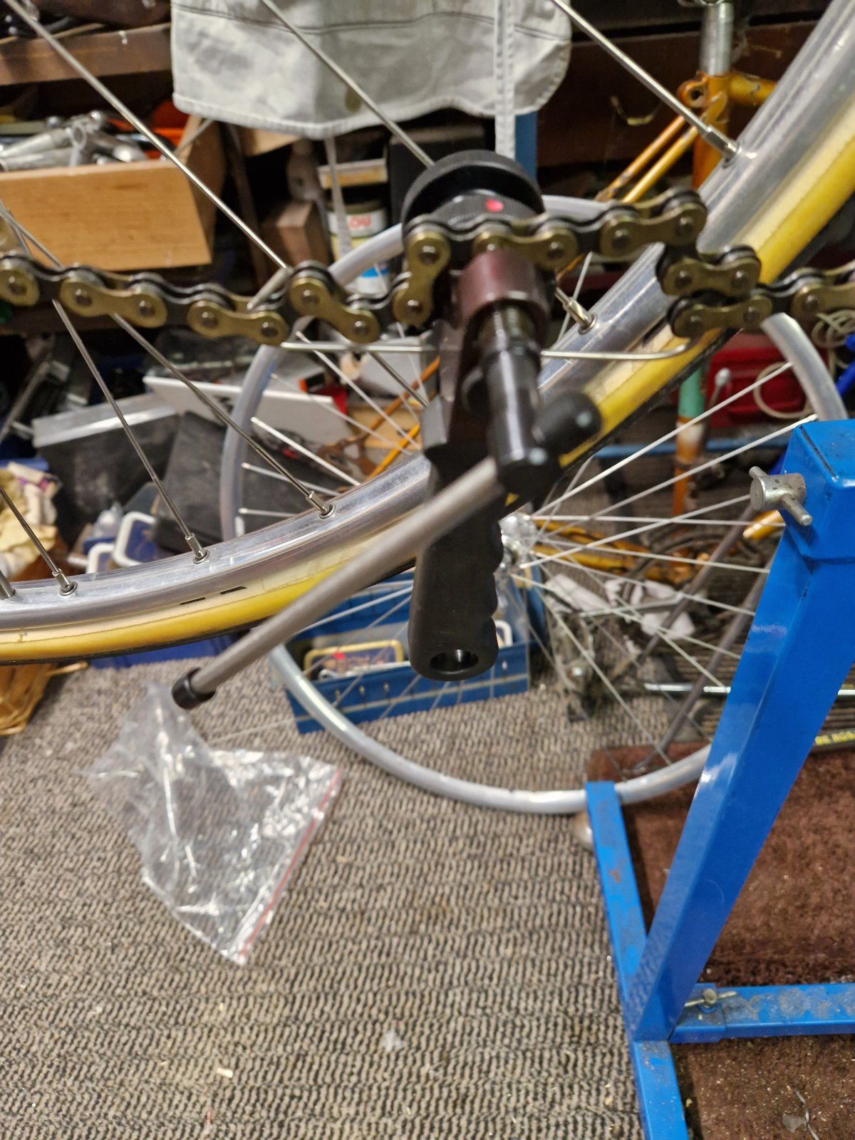

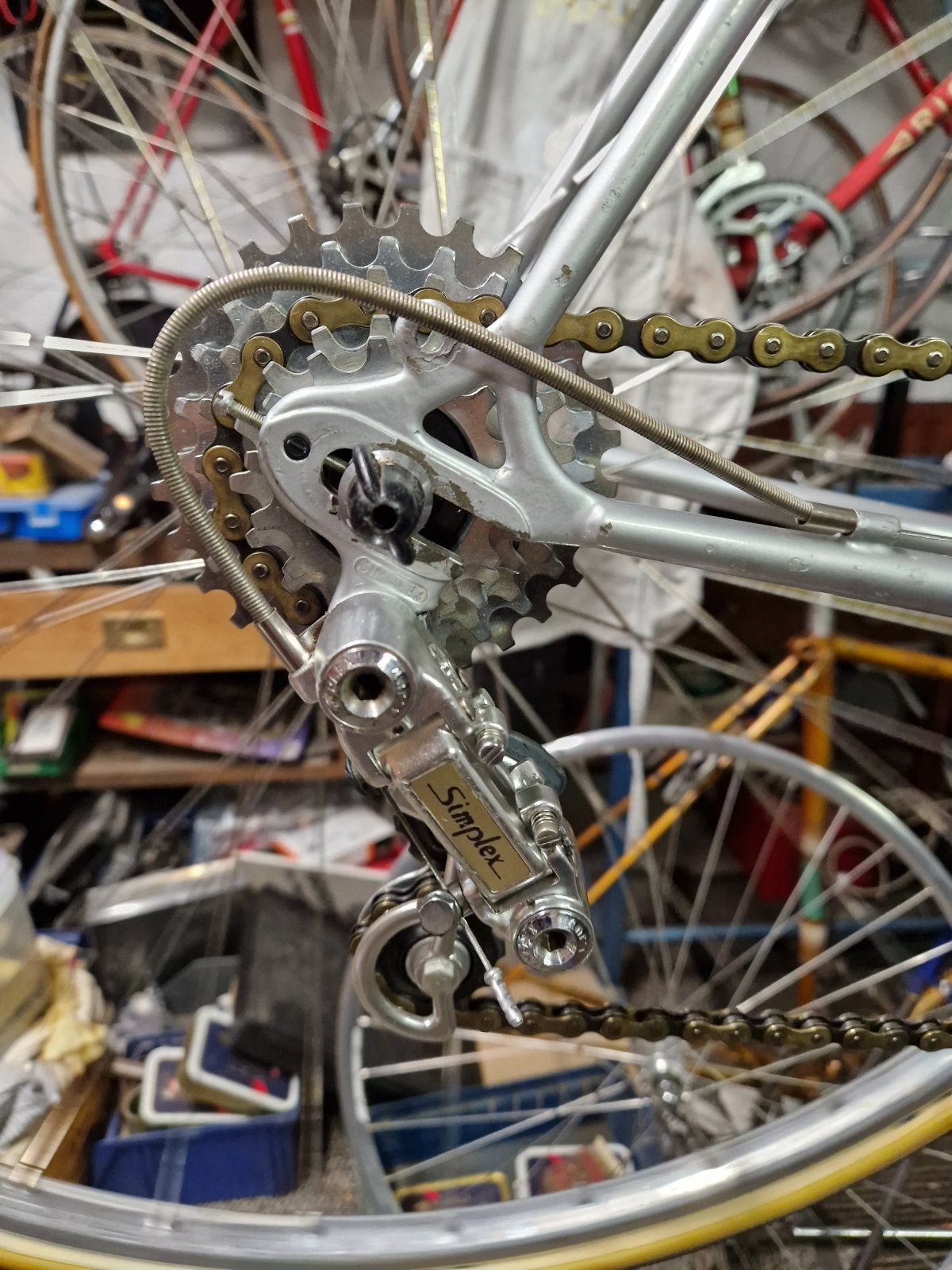

Das Thema Kette richtig ablängen, und vernieten hatten wir ja die Tage als Thema, hier mit einer Speiche gebogen als einfaches Hilfsmittel.

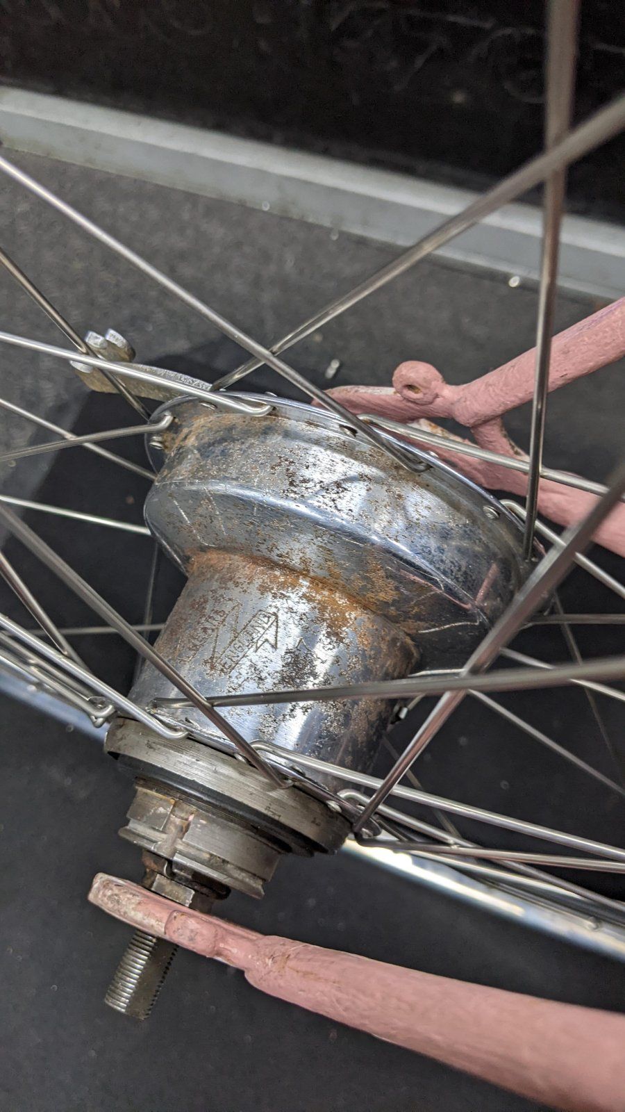

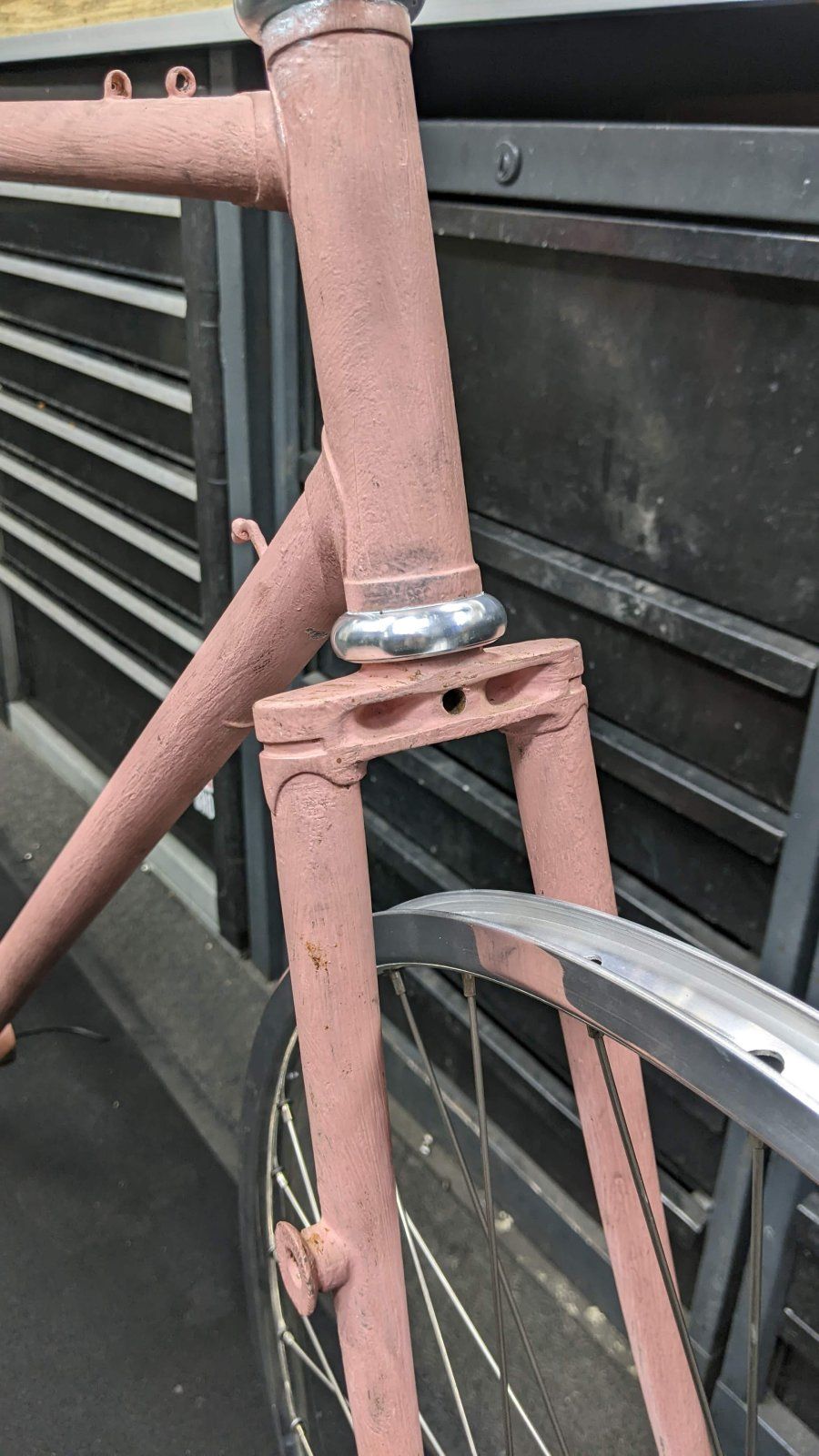

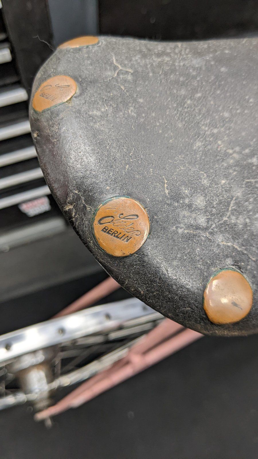

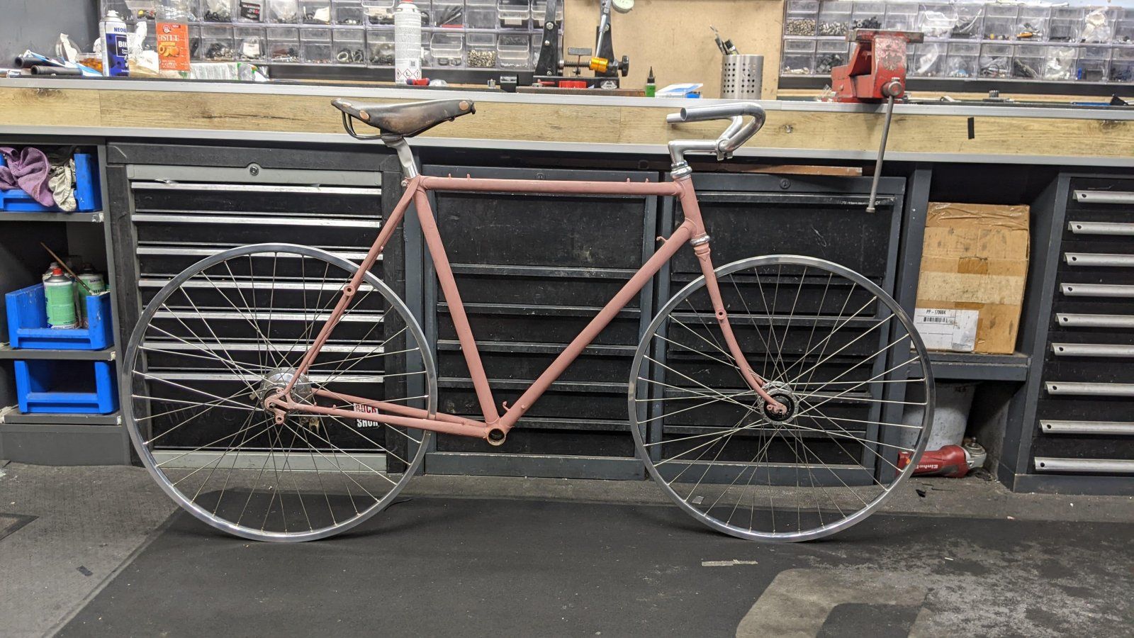

Bastel grad an einem unbekannten Britischen Touring ( oder Sport?? ) Rahmen. Sollte 531 Reynolds sein mit 27.2 Sattestütze. Lack schaut ganz schrecklich aus, aber die Farbe gefällt mir und hat so irgendwie seinen Charme. Habe den Rahmen eigentlich nur für die Gabelkrone gekauft.
Aubauen werde ich es mit einer Sturmey Archer KB 3 Gang aus 1937 mit integrierter Trommelbremse, Vorne ein 0815 Shimano NaDy aus der Restekiste, beides geschnürt an schicken Velo Orange Enterprise Felgen in 630.
Kurbelsatz wird eine TA Pro5 Vis und für die Vorderbremse eine moderne Dia Compe MIttelzug.
Schutzbleche und Gepäckträger muss ich mir noch überlegen, denke gehämmerte Honjos würden ganz gut passen.

Ja, so ein Engländer hat was, ich habe selbst ein BSA.
Aber für mich wäre das ein klarer Fall von Neulack.
