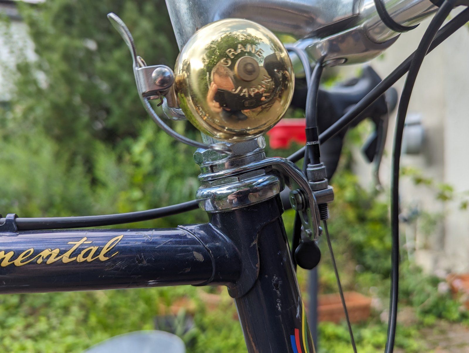

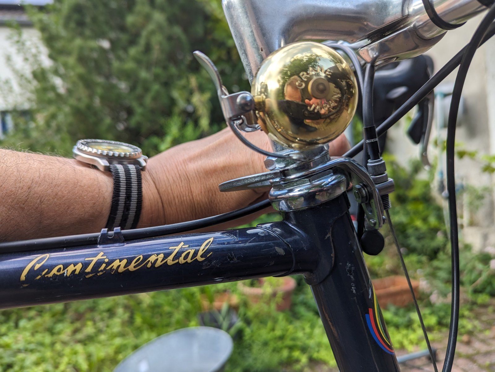

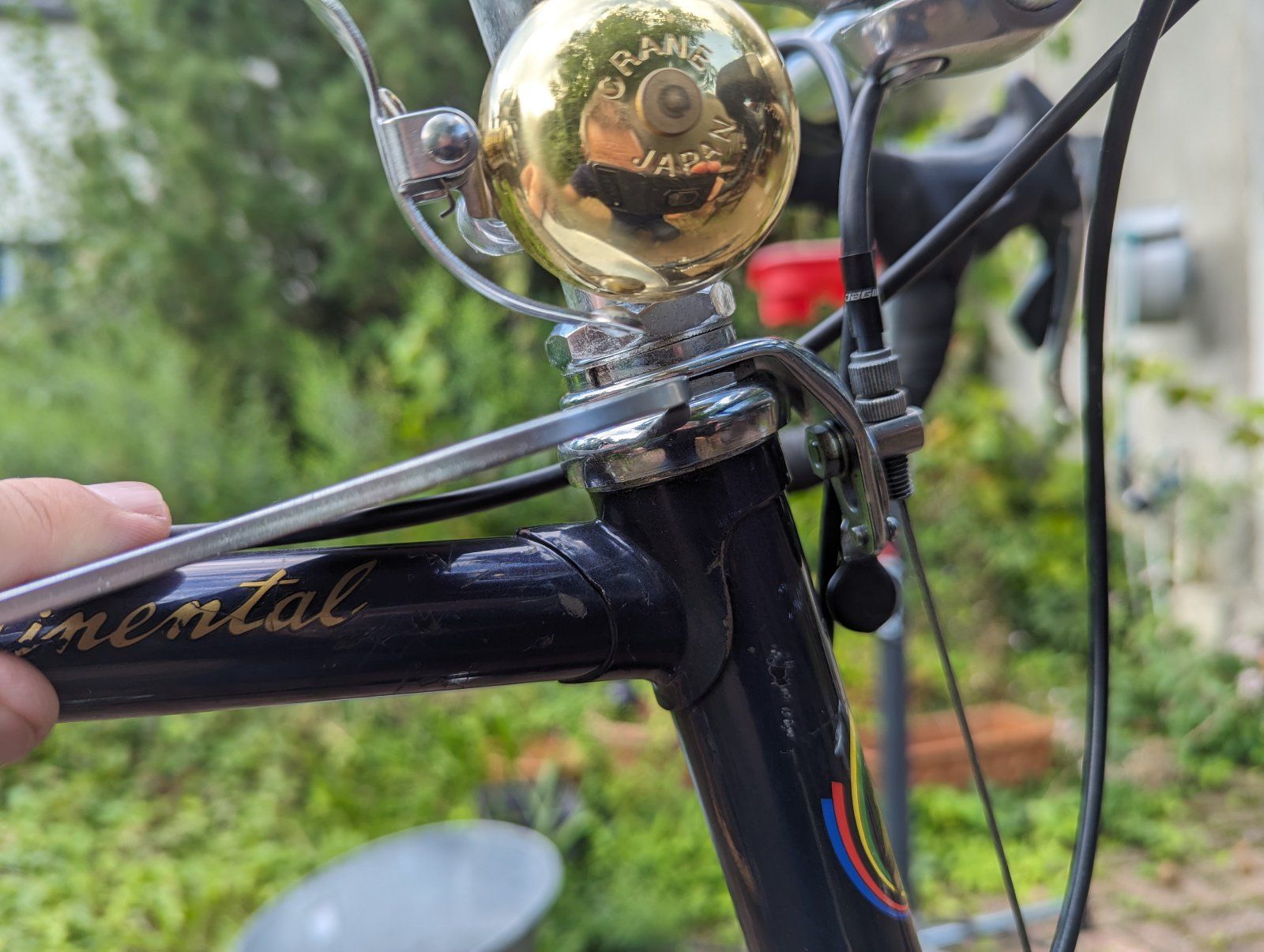

Blöde Frage: Da ist doch ein Spacer zwischen Bremszuggegenhalter und Kontermutter?
Warum nicht den Spacer unter den Bremszuggegenhalter und dann geht es auch mit jedem Schlüssel?
Der Spacer ist kein Spacer sondern eine Mutter mit Aufnahme für einen Hakenschlüssel. Wenn ich die nach unten setze, kommt der Gegenhalter noch weiter nach oben. Unschön für die eh schon engen Biegeradien der Züge der Campa Ergos.
So wie das verbaut ist, scheint das eh murks zu sein. Wenn ich unten zwischen Lagerschale und der Mutter für Hakenschlüssel kontere, dann ist das zwischen Lagerschale und Hakenschlüsselmutter fest. Allerdings ist die Abschlussmutter oben fest, bevor ich auch damit in Stufe zwei kontern kann. Da ist wohl der Gabelschaft ein Zehntel zu lang. Da muss dann nochwas dazwischen.
Die Gabel wird auf keinen Fall gekürzt. Dann verliere ich unnötig Lenkerauszug.
Die Hakenschlüsselmutter muss wohl raus und dafür ein Spacer rein, welcher ein bis zwei Zehntel höher ist.
Sowas hatte ich auch noch nicht. Der Normalfall sind zu kurze Gabelrohre und Steuersätze mit geringer Stapelhöhe.
Also, entsorge als erstes die Mutter mit der Ausformung für den Hakenschlüssel und baue stattdessen (und zwar unter den Bremszuggegenhalter) einen ebenso hohen Spacer ein.
Dann kommst Du mit dem 32er Steuersatzschlüssel auch an die obere Steuerschale (zwecks Konterung gegen die Abschlussmutter) ran.
So wird das gemacht. Sowas habe ich in Stahl hier nicht liegen aber das lässt sich sicher finden.
Ob das mit den Biegeradien passt, werde ich sehen.

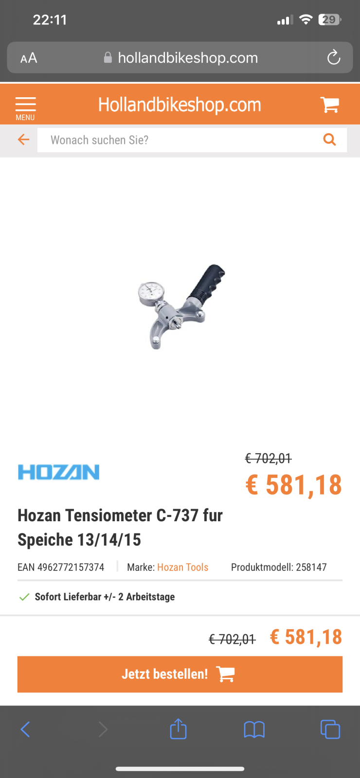

Ich habe das hier kürzlich quasi geschenkt bekommen😅....in OVP, dachte mir: ,,ach was ein nettes Teil, kann man ja mal ausprobieren"
Zu Hause habe ich dann den Preis gegoogelt:
Hat das schonmal wer benutzt?😅 Besitzt das jemand und könnte mir erklären, wie ich das Teil sinnvoll verwenden kann? Mit der Betriebsanleitung kann ich nicht sooo viel anfangen.

Wer schenkt einem denn so etwas? o_O
(vor allem wenn Du bereits ein Tensiometer von Park Tool besitzt)
Ist ja echt irre teuer, das Teil von Hozan.
Ich kann Dir leider keine Auskünfte zur Bedienung geben, da ich anstatt eines zugekauften Speichenspannungsmeßgerätes, diese Aufgabe mit meinen Händen erledige (die waren bei der Auslieferung vor ca. 62,5 Jahren mit dabei). ;)

Wie kommst du darauf, dass ich ein Tensiometer von Parktool besitze? Da muss eine Verwechslung vorliegen.
Den Namen des Schenkers kan nich dir leider nicht nennen, weil ich mir nicht gut Namen merken kann. Jedenfalls habe ich ein Rennrad mit ein paar Teilen gekauft und unter anderem war dieses Tensiometer dabei.

Bisher habe ich auch noch keine Notwendigkeit gesehen, ein solches Spannungsmessgerät zu verwenden, um ehrlich zu sein.
