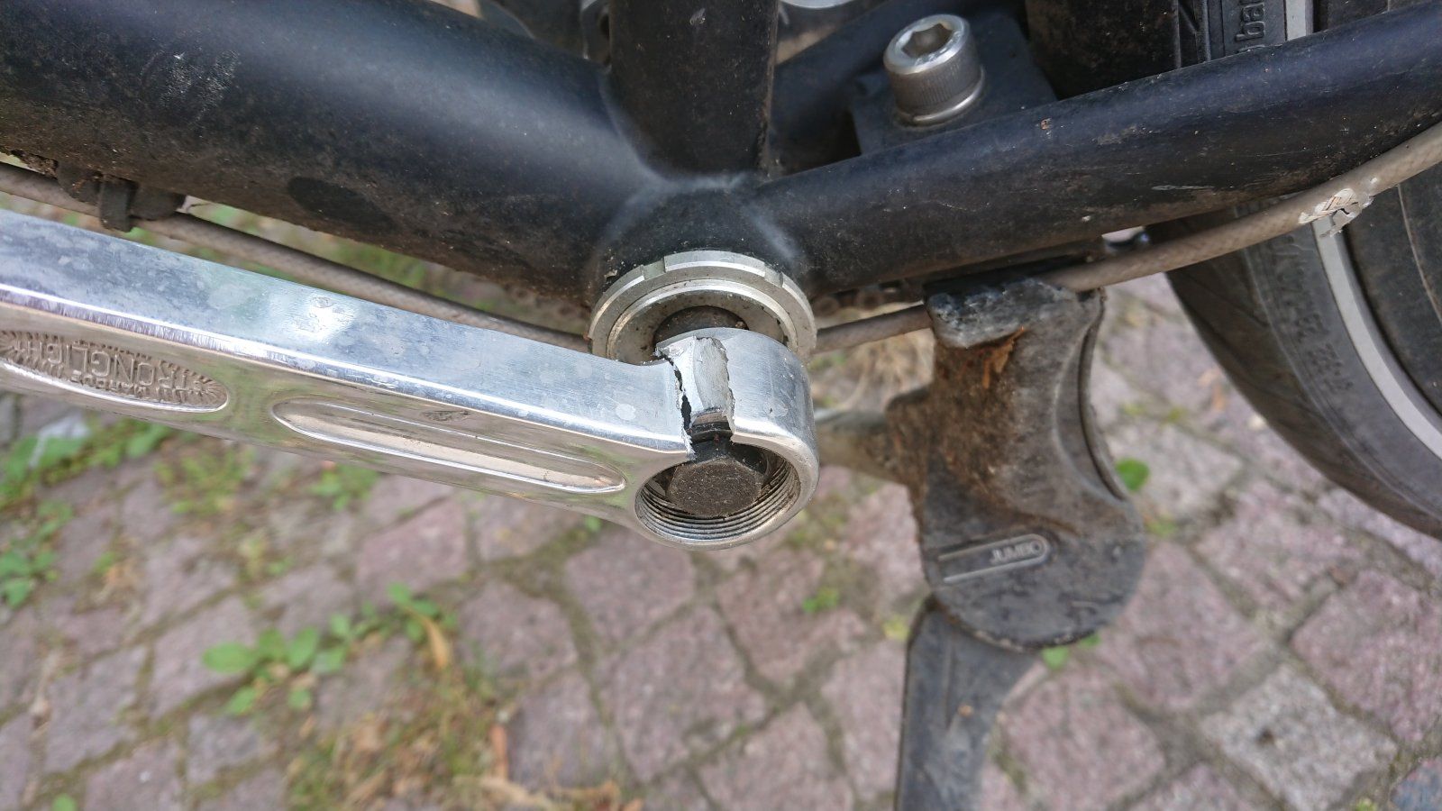

Also ich gehe mal davon aus, dass ich die Stronglight 49D-Kurbeln an meinem Lastenrad tatsächlich etwas zu fest angezogen hatte (2022 brach zuerst die rechte und 2023 dann die linke, beide jeweils an derselben Stelle). 🤪
Ich weiß von mir, dass ich Kurbelschrauben in der Regel ziemlich fest anziehe, so dass ich zukünftig etwas weniger Kraft walten lassen sollte (vor allem bei solch alten Kurbeln). :rolleyes:

Sehr interessant!
Originale Welle oder irgendwas Halb-Passendes?
Im Falle der 49D ist das Alu ja auch schon wirklich etwas älter und spröder, nehme ich an?! Wobei mir das bei Montage immer noch sehr weich vorkommt ....
Sehr interessant!
So ein Feingewinde(M8*1 i.d.R.) erzeugt ja durch den geringen Steigungswinkel eine heftige Anpresskraft , nicht ohne Grund sind die originalen Schlüssel für die Kurbelschrauben nicht länger als ein simpler Maulschlüssel von der Hebellänge her, schon eine 3/8. Zoll Knarre ist deutlich länger als diese.
Eine 1/2 Zoll Knarre viel zu brachial bei normaler angewandter Armkraft !
Ich vermute das viele Kurbeln schon deshalb gerissen sind .

... Evtl ist hier der Kurbelarm zu weit auf den Vierkant gepresst worden.
Das war es in dem Fall nicht, da sowohl auf dem Vierkant der Welle (auf der Innenseite der Kurbel) noch Platz war, als auch der Vierkant der Welle den Vierkant in der Kurbel nicht bis zu dessen Ende ausgefüllt hat).

Das ist mir bislang (zum Glück) übrigens sonst noch nie (also an keinem anderen Rad mit keiner anderen Kurbel-/Wellen-Kombination) passiert, obwohl ich alle Kurbeln immer sehr fest angezogen habe.
Das mag wohl stimmen.....aber es kommt immer da rauf an, wer da am anderen
Ende des Hebels ist und wieviel Gribs da im Spiel ist.
Da glaube ich eher, dass die Zusammengehörigkeit der Komponenten da
nicht stimmte. Also Kurbelarm auf eine Achse mit anderem Standart oder
von einem anderen Hersteller. Nicht jede Kurbel/Achse ist immer mit einem
Fremdfabrikat kongruent.
