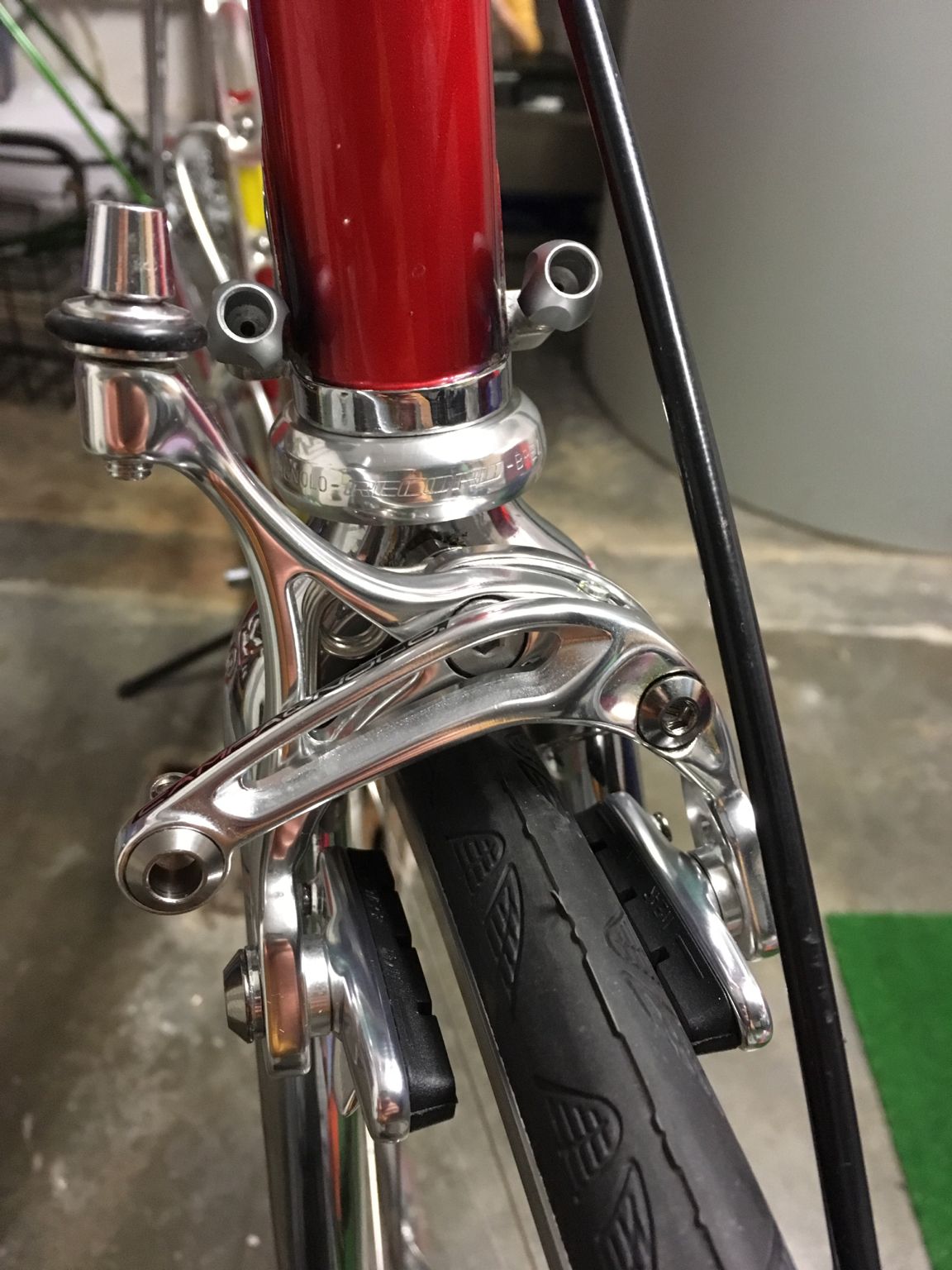

Die ersten Schachteln sind geöffnet - die ersten Teile gesteckt.
Die anderen Kisten werden erst geöffnet, wenn ich endlich chorus 10x alu ergos und des passende SW bekomm.
