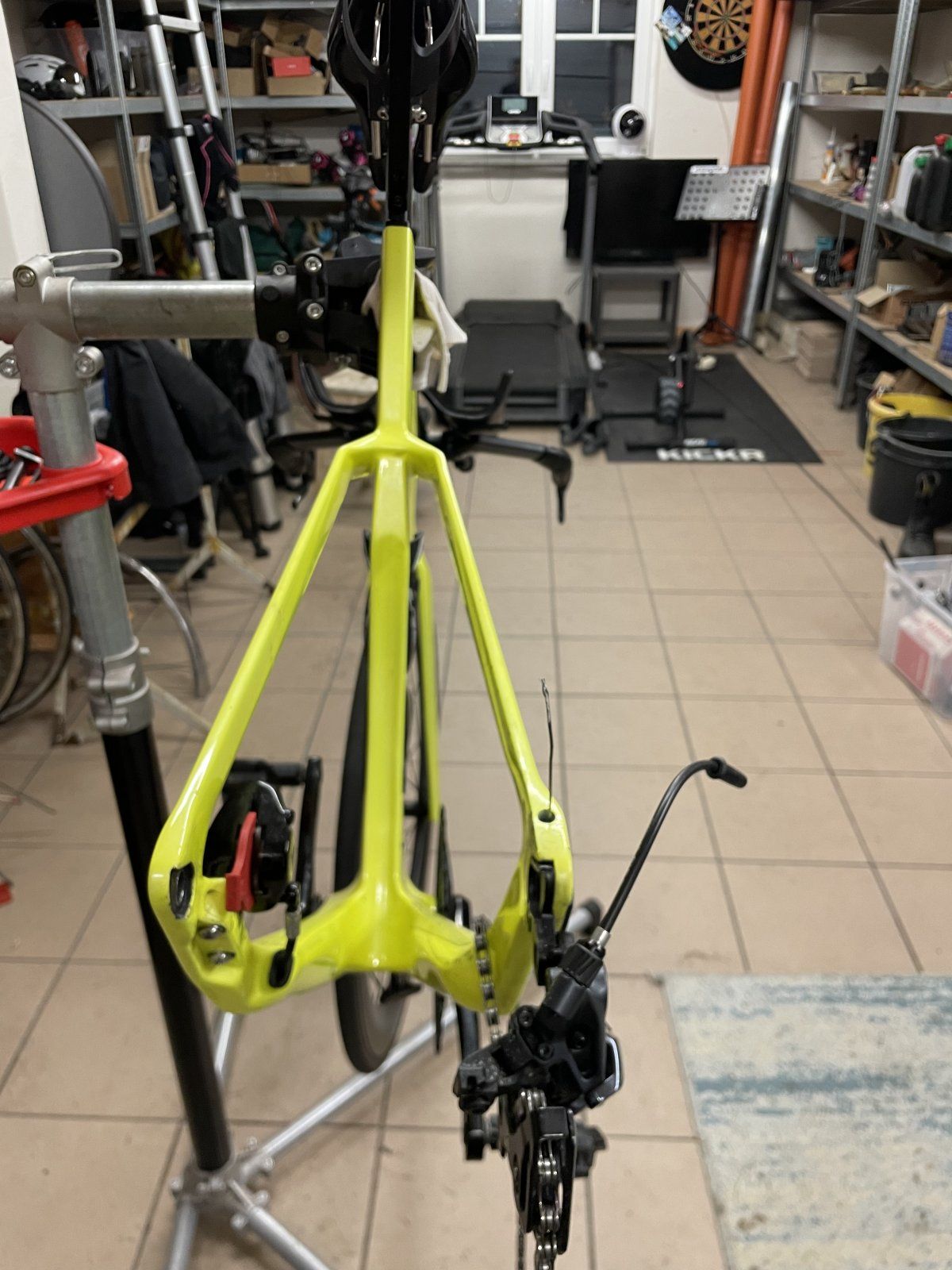

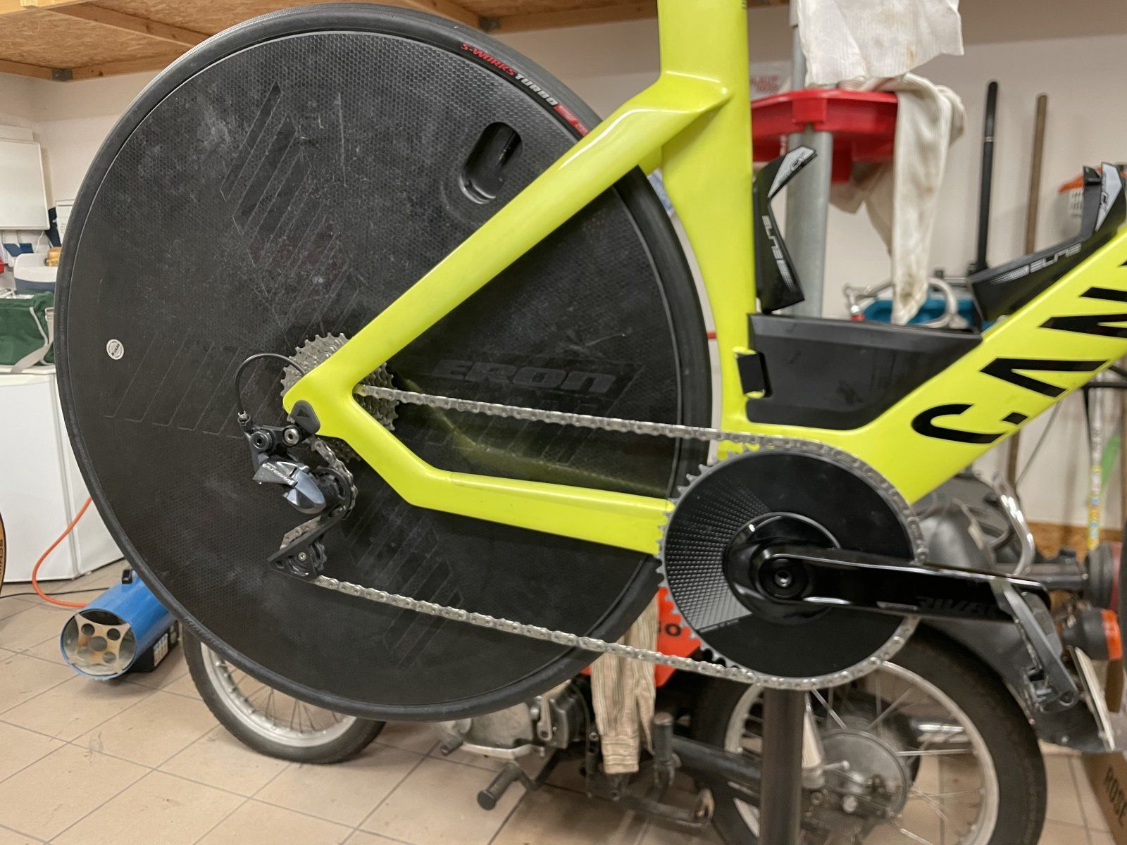

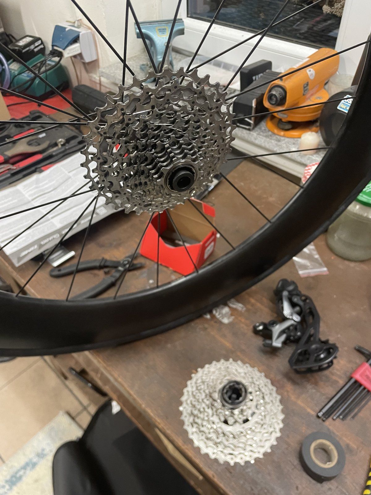

Hast halt leicht größere Gangsprünge, aber insgesamt deckst du mit 50/36-11 alles ab. Ist die 36er Kassette wirklich so abgestuft?
Den Zeitfahrern mit den großen Kettenblättern 56+ ging es ja immer darum, möglichst groß zu zahnen um den Reibungswiderstand der Kette zu verringern. Also eben nicht 50-11 sondern eher 54-13 oder so (habs nicht nachgerechnet).
Ich bin gespannt wie es sich bei dir bewährt. Ich habe ja auch noch 2x11-fach dran und könnte mich mit 1x11-fach anfreunden. Nur ist aktuell bei einer 30er Kassette Schluss und damit komme ich hier nicht überall hoch, wenn ich vorne größer montiere. Zurzeit fahre ich 54-39 / 12-27 und komme mit den kleinen Gangsprüngen sehr gut zurecht.
Ich hab nochmal geschaut was ich habe…. mit der Shimano Kassette hab ich mich tatsächlich vertan. Hab aber noch eine SRAM 12 10-36 die besser abgestuft ist. Da brauche ich aber noch das Funkschaltwerk und die Box. Muss ich nochmal drüber schlafen und zum Glück ist noch ein bisschen Zeit bis es wärmer wird.

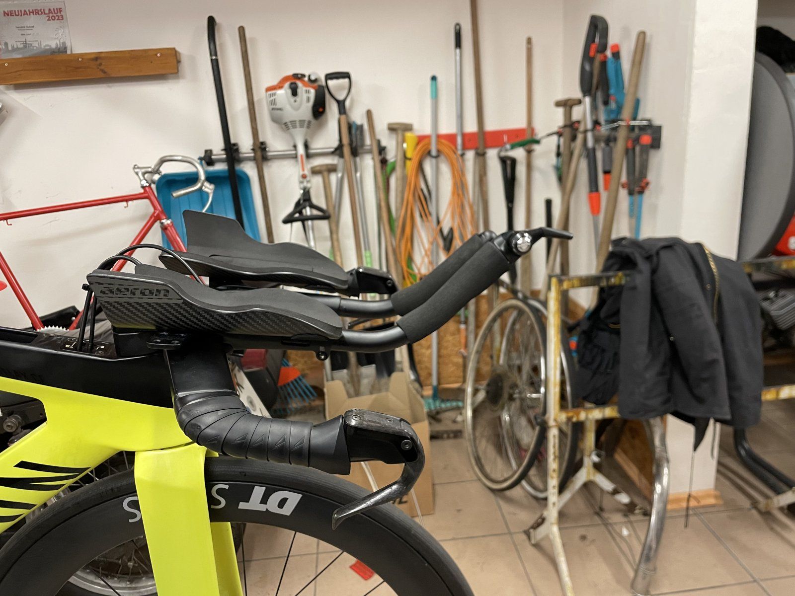

Nachdem ich etap AXS nun am Crosser habe hätte ich es auch gerne am TT. Aber der Kosten sind mir noch zu hoch. 😐
Wenn du eh eine etap im Haus hast lässt sich das andere Rad ausgesprochen günstig umrüsten, denn du brauchst nur ein Rival AXS Schaltwerk und die Funk-Blips (glaube die kosten 99€). Den Akku hast du ja eh schon und das Pairing zwischen Blips und Schaltwerk kannst du mit den STIs vom Crosser machen.
Der einzige Nachteil dieser Preislich unschlagbaren Lösung ist dass man basteln muss um die Blips an den Extensions zu befestigen.
Ernsthaft?
Und dann brauche ich im Betrieb nur die Blips und das Schaltwerk? Das wäre ja was.
Ernsthaft?
So verstehe ich den verlinkten Artikel, eigene Erfahrungen habe ich damit aber nicht. Mir passen die SRAM Übersetzungen leider nicht so richtig, fahre am TT 53/39 auf 12-25 in 11-fach. In 12-Fach gibt es leider noch keine so fein abgestuften Kassetten.
