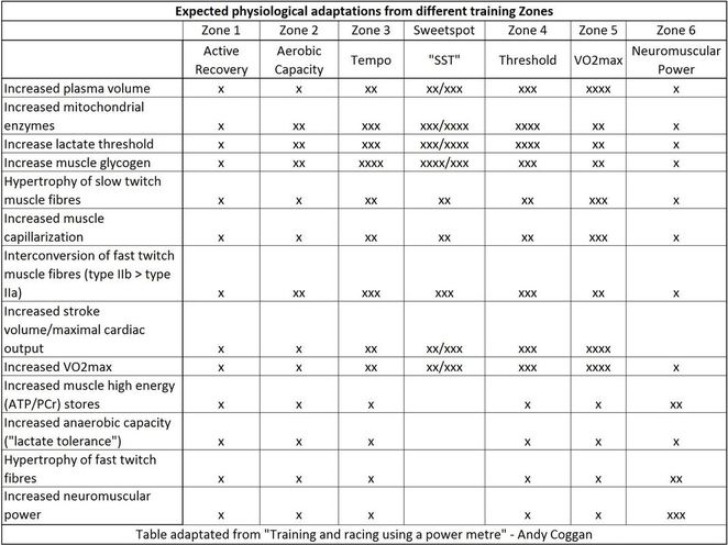

Hinzu kommt außerdem, dass sich der Stoffwechsel - wie hier schon oft ausgeführt - auf einem Kontinuum bewegt. D.h., einige Watt mehr oder weniger ändern die damit erreichte physiologische Anpassung nicht vollständig. Das kann man gut in der bekannten Coggan-Tabelle zu den mit bestimmten Intensitäten erreichten Anpassungen sehen.
Die Tabelle dokumentiert, dass viele Anpassungen über ein sehr breites Intensitätsspektrum auftreten, der Unterschied in den Intensitätsbereichen besteht dabei offensichtlich darin, dass bestimmte Anpassungen in einigen Bereichen stärker, in andere Bereichen weniger ausgeprägt auftreten.

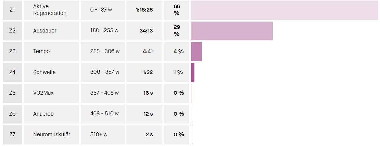

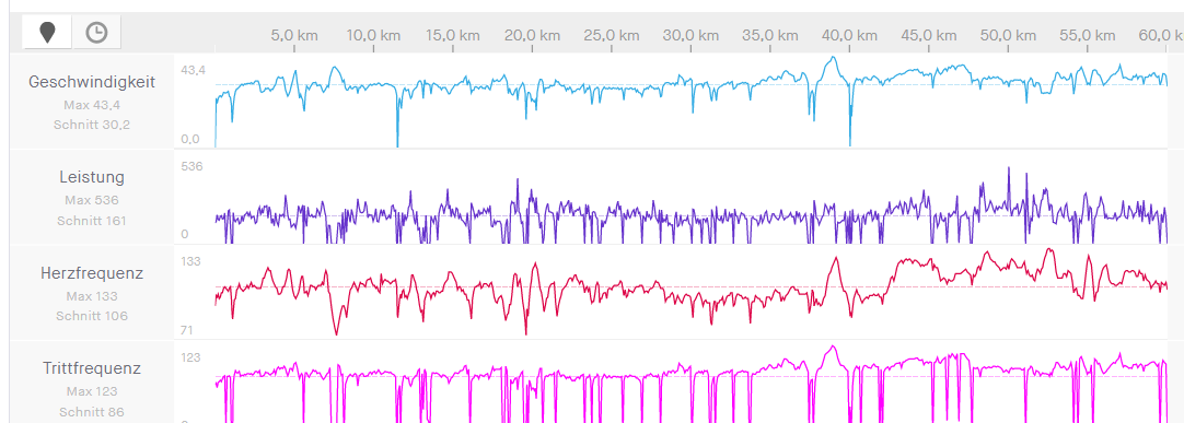

Guckst Du hier, ich fuhr die Tage flach, Recovery, Puls 106 im Schnitt, das ist nun wirklich, wirklich easy..
..und weil aber jeder unrunde Tritt, der mal eine Sekunde lang ein paar mehr Watt generiert, jedes Weitertreten nach einer Tretpause addiert wird, sieht es hier so aus als hätte ich 6 Minuten Tempo/Schwelle gefahren, und das Ganze mit einem Sprint abgeschlossen. Tatsächlich musste ich mich am Ende der Fahrt vom Garmin wecken lassen.
Und wenn das selbst hier im pottflachen so aussieht, dann sollte man das im Hügeligen halt wirklich mit Vorsicht genießen. Der Puls ist da einfach besser geeignet. Eigentlich sogar das Körpergefühl, aber da müssen die meisten ja mittlerweile erstmal googeln, was das ist.
