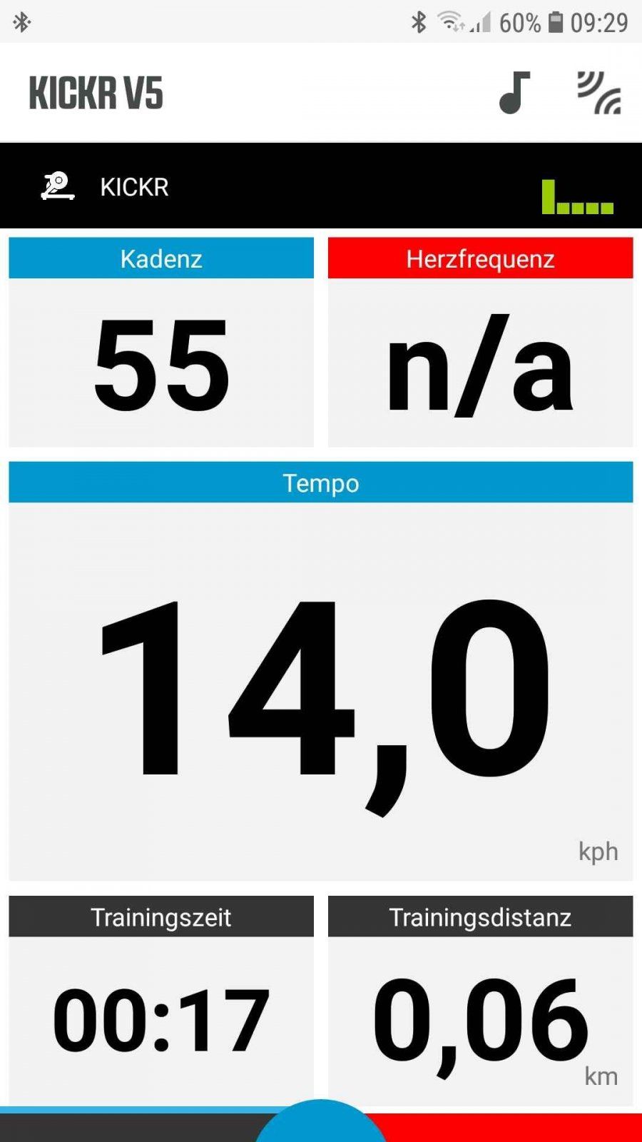

Ich glaube ich habe jetzt eine Lösung gefunden. Und zwar habe ich einen factory spindown gemacht. Normale spindowns kann man bei dem Kickr V5 ja nicht machen, da sich der Kickr automatisch kalibriert.
Einen factory spindown kann man trotzdem machen, die Funktion ist jedoch versteckt: Dazu muss man in der Wahoo App ein Workout beginnen, oben links auf das Sensor Symbol gehen, dann auf das Symbol der gekreuzten Schraubenschlüssel & Hammer klicken, und dann 5 mal auf das Textfeld tippen. Dann erst erscheint der Button für den factory spindown. Hier wird das auch beschrieben. Jetzt stimmt die Kombination aus RPM, Übersetzung und Geschwindigkeit in Zwift mit Ritzelrechner überein.
Edit: Ich glaube das Problem kommt vom Zwift Spindown. Ich habe öfters gelesen, dass der nicht so gut sein soll, also am besten nicht machen. Der überschreibt die Daten des Kickr.
Leider zeigt meine Android Wahoo App nicht dieses Werkzeug Symbol 😢
