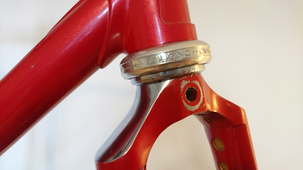

Gestern gings endlich weiter:
Nach der Arbeit bin ich zu @artie um mit seiner Hilfe und seinem Werkzeugen den Shimano 600 Steuersatz auszubauen und diesen Sugino Mighty einzubauen.
Auf den ersten Blick ein sehr schöner Alu Steuersatz in sehr gutem Zustand.
Leider habe ich mich blenden lassen und nicht so genau hingeguckt... :oops:
Ausbau des 600ers war kein Problem, Einbau des Suginos scheinbar auch nicht...
Schon vor der Montage war aber klar, dass der Gabelkonus nicht der richtige ist. Die Verarbeitungsqualität ist unter aller Sau... Verbaut haben wir ihn trotzdem - alleine schon um zu sehen, obs passt und eine Alternative war eh nicht direkt greifbar :confused:
Aber seht selbst...

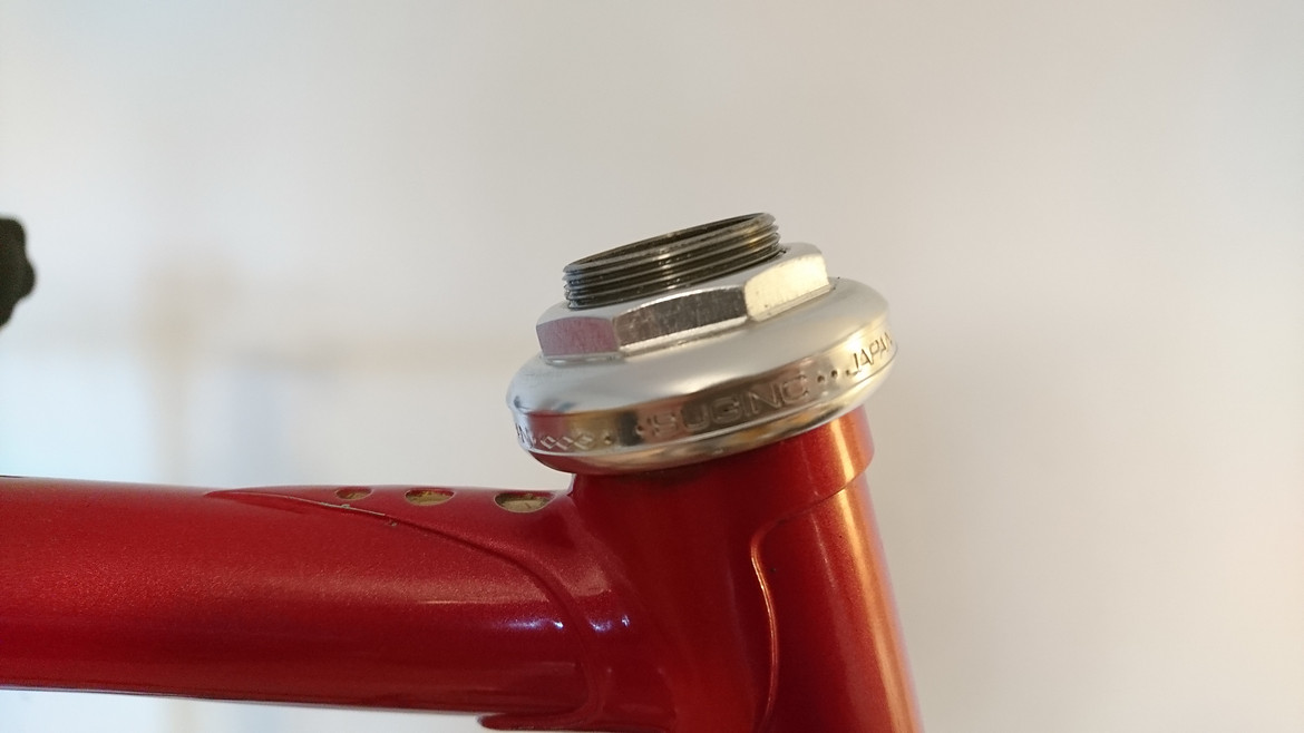

Oben schön, aber auch hier Probleme... Der Steuersatz baut so sehr hoch und so bleibt fast kein Gewinde für die Konterschraube :eek: Nur knappe über eine halbe Umdrehung.
Gestern Abend dann zuhause geguckt, was ich noch an Alternativen habe und diesen Tange Levin Gabelkonus gefunden.
Heute nach der Arbeit den Dreckskonus runter und den Tange verbaut.
Optisch und qualitativ passt das schon mal wesentlich besser :p Leider baut der noch immer sehr hoch :(
Etwas mehr Gewinde ist vorhanden
Aber es reicht nur für eine 3/4 Umdrehung... noch immer zu wenig o_O

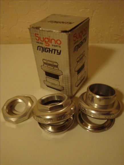

Leider ist dieses Bild das einzige, dass ich zum Sugino Mighty Steuersatz finde und auf dem ist der Konus nicht sehr gut zu erkennen
Wie also weiter?
Entweder einen flacheren Konus finden oder eine dünnere Alu-Unterlegscheibe (aktuell 2mm)... mal sehen :oops:
