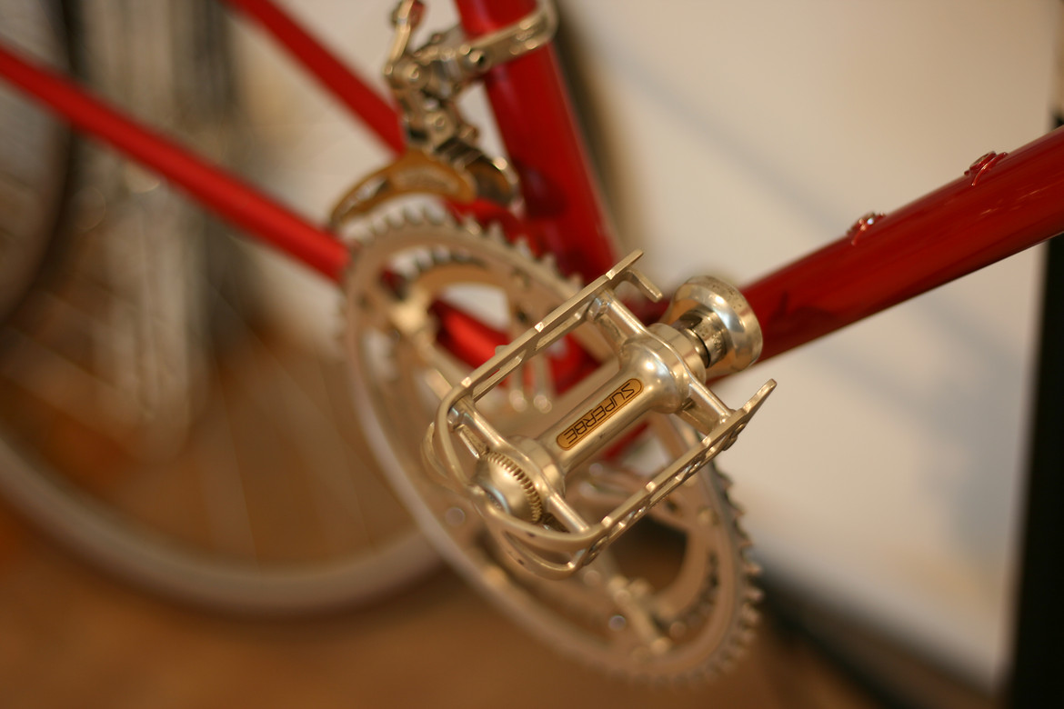

Entweder einen flacheren Konus finden oder eine dünnere Alu-Unterlegscheibe (aktuell 2mm)... mal sehen
Irgendwo habe ich mal ne Art Passscheibe in Verwendung gesehen, Stahl, <0,5mm...
Auch ne Variante... Also das WeglassenSchick den Sugino gern zu mir, oder lass die Scheibe einfach weg!
Die brauch man wirklich net!
Vielleicht für den Übergang
Hm... Also da passte alles Butter weich draufWas mich wundert: Auf dem Tange Konus ist das Maß 26,4 eingeschlagen. Meine beiden Pros haben 27,0 Durchmesser an der Gabel.
