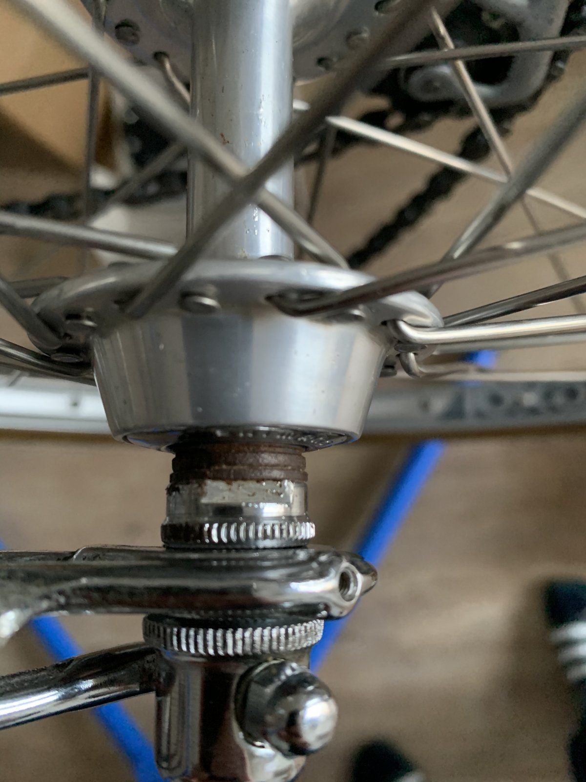

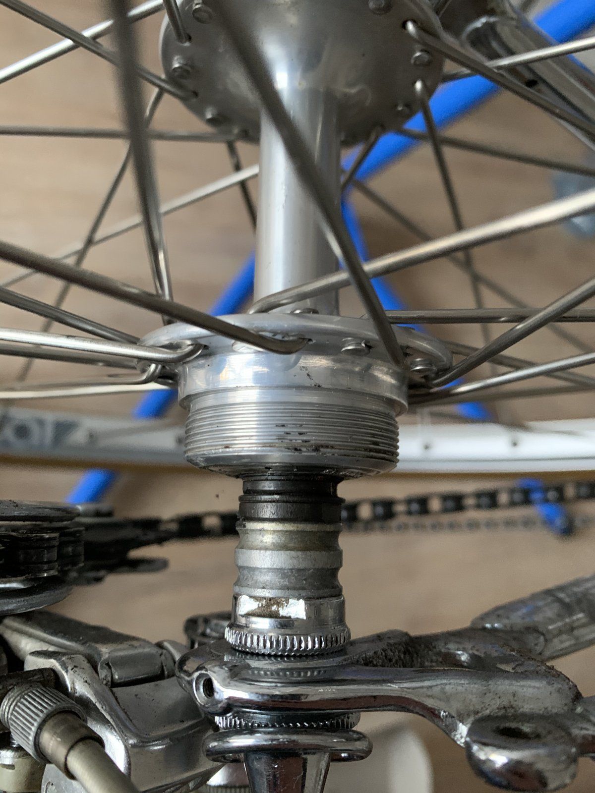

Ps. Leider habe ich mich vermessen... die Naben haben 126mm und der Hinterbau 120mm. Ich kann das Rad mit etwas Mühe einbauen, es steht mittig. Kann ich auf jeder Seite so spacern, dass ich auf 120mm komme? Oder soll ich mit deshalb keine Gedanken machen? Möchte 6xfach fahren. Danke!

Moinsen
Wieviel Platz ist denn zum Umspacern vorhanden, damit 6-fach noch passt?
Ansonsten gab es letztens irgendwo jemand, der etwas mit Kaltverformung hantiert hat, um mehr Freiheit für breite Reifen zu bekommen. Das sollte eigentlich auch bei 3mm pro Seite bei dir gut funktionieren. Dann kannst du einmalig das Schaltauge neu zentrieren und es läuft auch nach jedem Platten oder Kassettenwechsel wie Butter.
MfG
dasulf
120 mm und 6-fach? Das wird bestimmt nicht funktionieren. Bestenfalls kompakt. Weiter lieber den Rahmen auf oder lass es machen.
Danke für die Antworten... spricht auf Dauer etwas dagegen, wenn ich einfach das 126mm Laufrad in dem 120mm Hinterbau lasse ohne es zu verformen?

@Bonanzero hat schon kompakt erwähnt... wenn Du so was an Land ziehen kannst, gehen auch 120mm.
https://www.ebay.de/sch/i.html?_from=R40&_trksid=p2505460.m570.l1313&_nkw=maillard+kompakt&_sacat=0
Mit etwas Geduld findet sich auch hierzulande was. Und nicht so teuer wie bei meinem Schnellschuss.
Zum Beispiel, wenn man compact statt kompakt schreibt...
https://www.ebay.de/sch/i.html?_fro..._TitleDesc=0&_osacat=0&_odkw=maillard+kompakt
