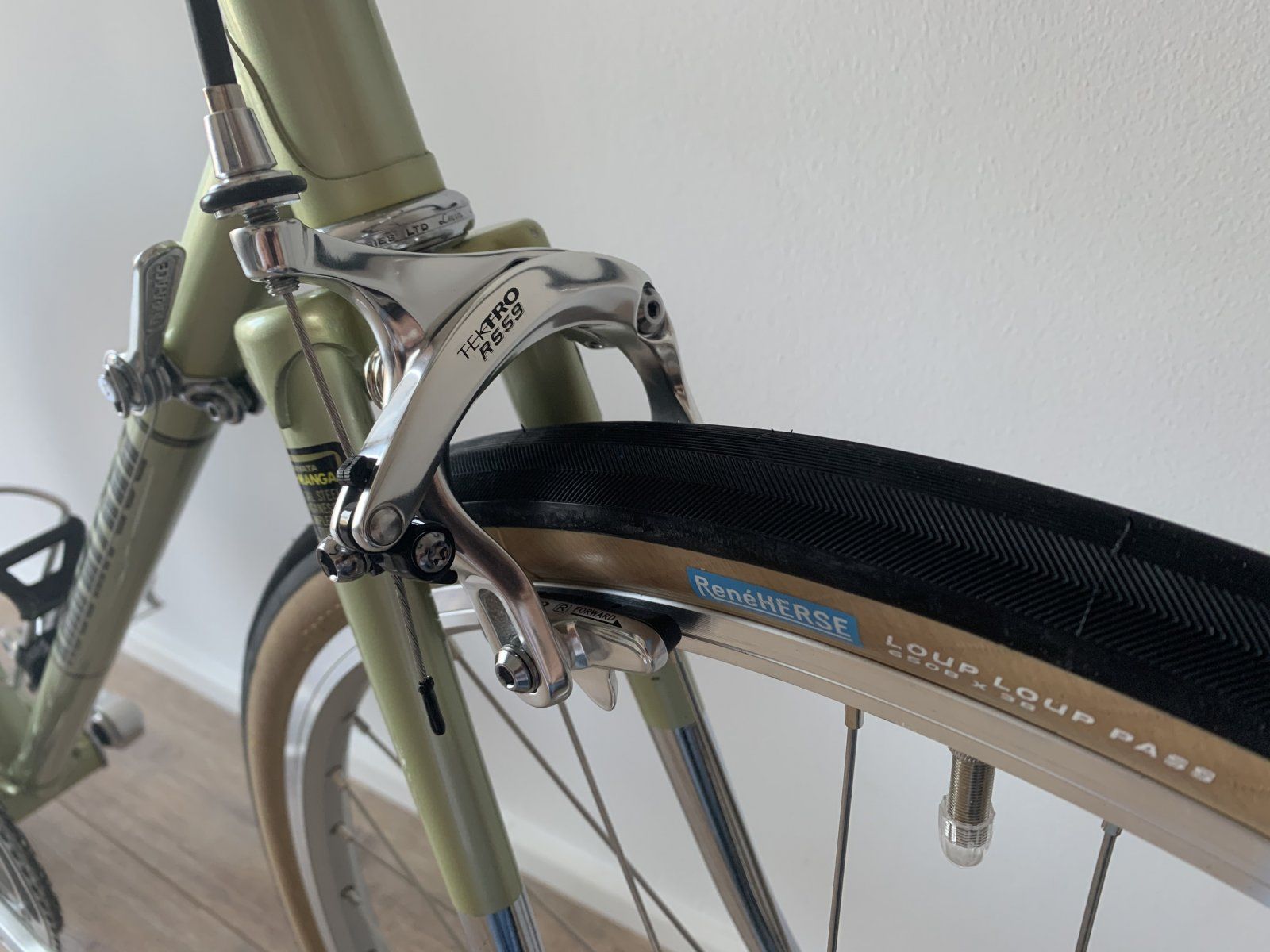

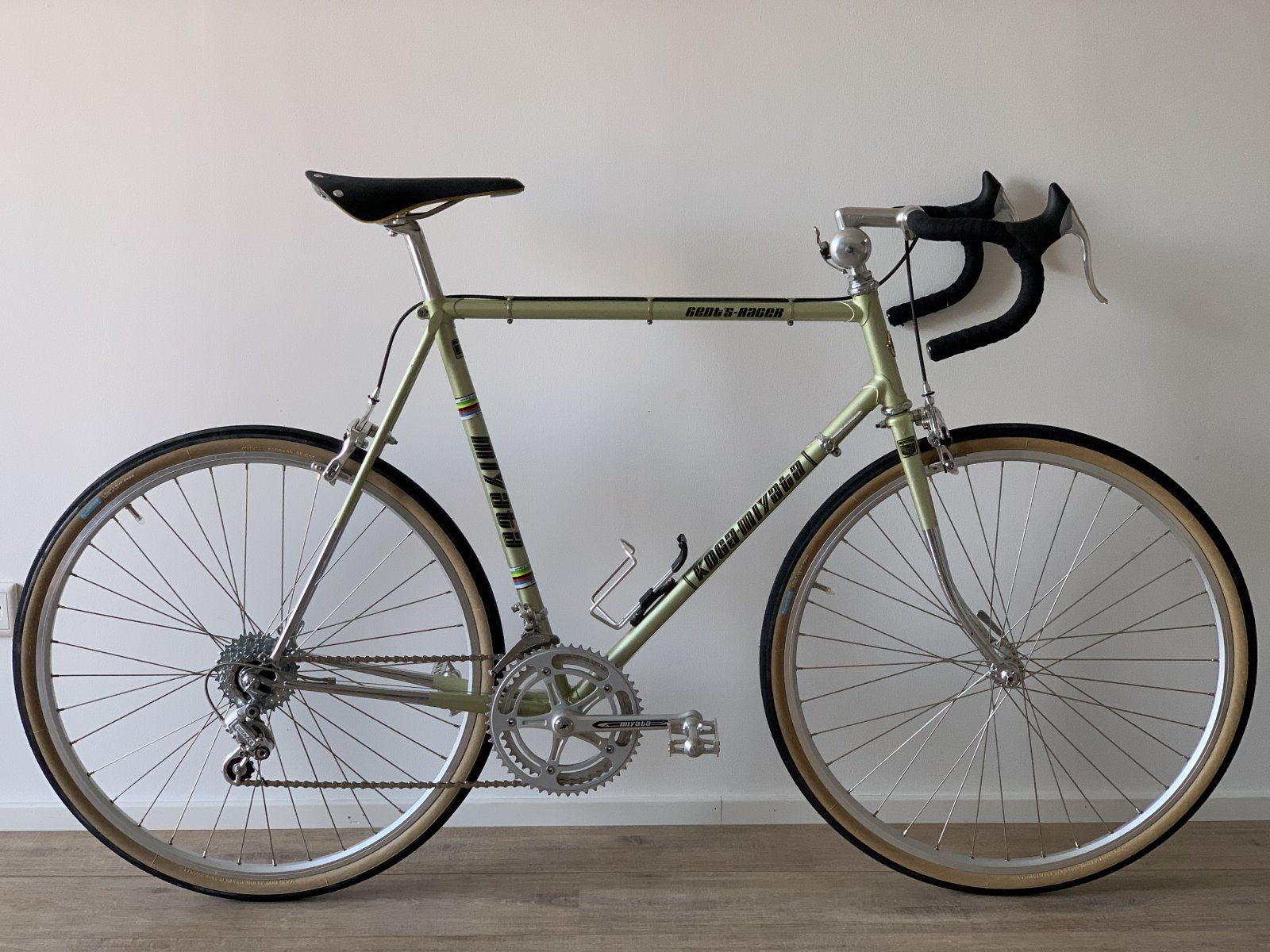

Ein kleines Update von meiner Seite. Der Umbau ist soweit fertig, aktuell jedoch nur mit 1x7... hatte leider Probleme mit 2 Defekten an den Dura Ace 7200 Umwerfern.
Die Rene Herse 38mm Reifen passen hervorragend in den Rahmen und auch die Exal Mx19 Felge ist fürs erste voll in Ordnung! Zusammen mit den Tektro 559 Bremsen und den Shimano BL-400 Bremshebel ist die Bremskraft für meine Bedürfnisse mehr als ausreichend und sehr leichtgängig, eine Verbesserung zu dem 1. Gen Shimano 600 System.
Die 38mm Loup Loup Pass kann ich nur empfehlen. Fahren sich sehr komfortabel!
Insgesamt hat sich der Umbau für mich sehr gelohnt.
Nächste Anschaffung sind Radtaschen und ggf. Schutzbleche. Habt ihr dazu Empfehlungen?

Bei 38 mm breiten Reifen passen 50-52 mm Schutzbleche gut. Bei richtig breiten Blechen um die 58-60 mm wird es meiner Erinnerung nach mit den Armen der Tektros eng, die könnten dann schon anstoßen an die Seiten der Bleche beim Bremsen. Außerdem ist die Gabelkrone noch etwas schmaler als die an den späteren (Rando-)Kogas, also bist du mit der Breite ~52 mm gut beraten.

Tolles Rad, sehr, sehr schön aufgebaut. Weiter zeigen, bitte!

Die loup loup pass messen bei mir 35mm.
Die Honjo gehämmert gefallen mir wirklich am besten. Allerdings schreckt mich das Bohren etwas ab. Vielleicht werden es die Velo orange snakeskin oder die Zeppelin in schwarz...
Als Tasche fände ich die shazam mini von wizard works ziemlich cool, der Preis ist etwas happig.
Gefühlt müsste der Vorbau auch 1cm kürzer, vielleicht gibts dann wieder ein knalliges Lenkerband 🥳
