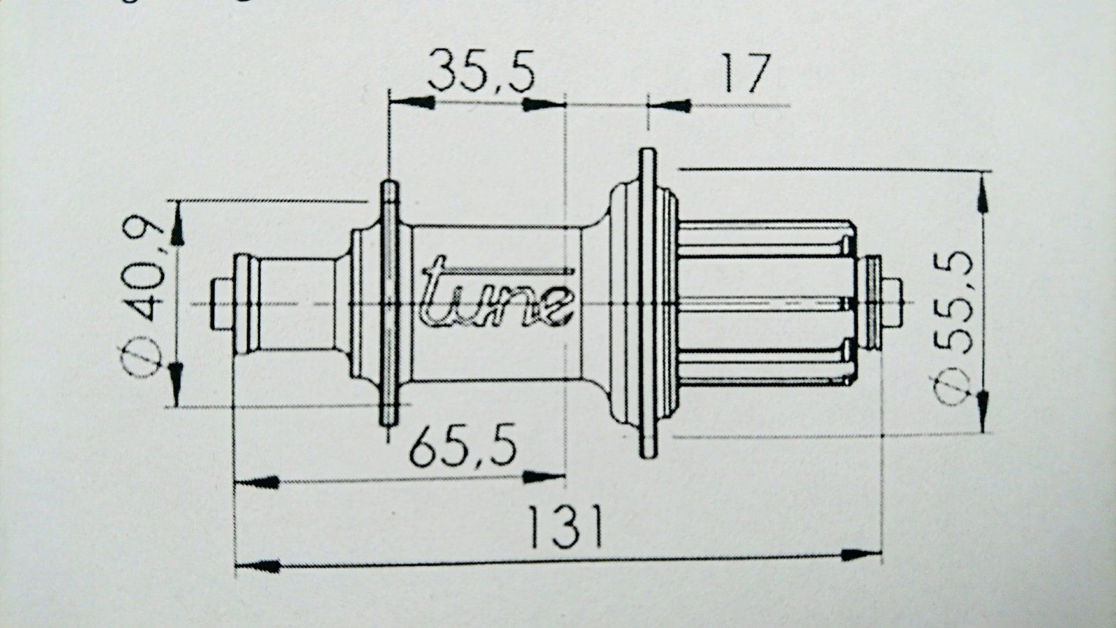

Hier mal die mag 170

Okay, damit wird's nicht leichter. Die ist so asymmetrisch, daß du im Prinzip am besten rechts zweifach kreuzt und links radial nur 7 Speichen. Alle gleich dick. Hält dann genauso wenig aus wie 28 Speichen mit allen möglichen Tricks, evtl sogar mehr, weil die linke Seite nicht voll entlastet wird. Die Nabe würde ich mir nur für höhere Profile einspeichen, die dann auch mit 21 Speichen noch rund laufen.

Nur damit ich es richtig verstehe: du willst einen Randonneur aus Stahl mit Taschen, Schutzblechen, Gepäckträgern und 42mm Reifen auf unter 12kg bringen?
Und willst an den Speichen sparen, aber nicht an den Nippeln, wegen winterfest? Nimmst eine tune Nabe, die asymmetrischer nicht mehr geht, also die die schlechtest möglichen Voraussetzungen für ein leichtes Hinterrad mitbringt?
Warum?
An deiner Stelle würde ich das nochmal überdenken. Wenn du an der Felge die Löcher dicht machen könntest, würde ich dir, wenn es unbedingt eine 170g Nabe sein sollte, zu 32 oder 36loch 2:1 also mit 24 bzw 27 Speichen raten. Oder, weil du es schon vorhanden hast, eben mit 21 Speichen versuchen. Da sind die Linken dann radial, also noch kürzer und noch leichter, rechts und links kannst du dieselben Speichen nehmen und alle Speichen haben relativ gleiche Spannungen. Mit 28 Speichen wird das Rad schlechter als mit 21 Speichen. (Sieht allerdings auch etwas blöd aus am Klassiker. Die tune und der son allerdings auch).
