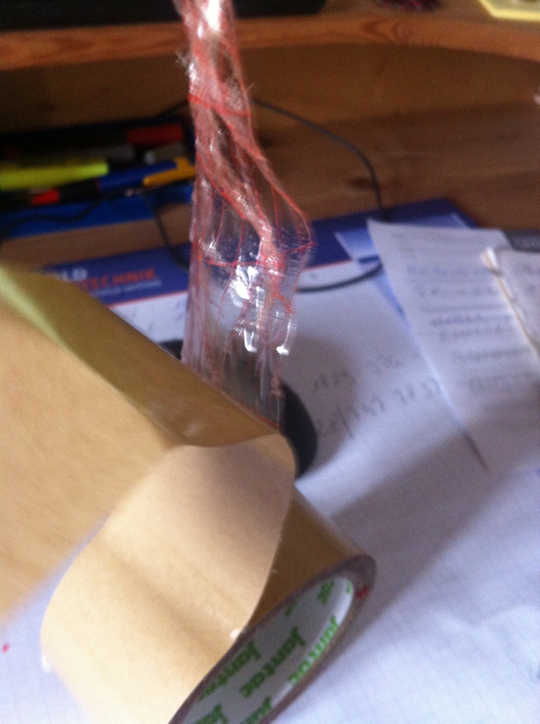

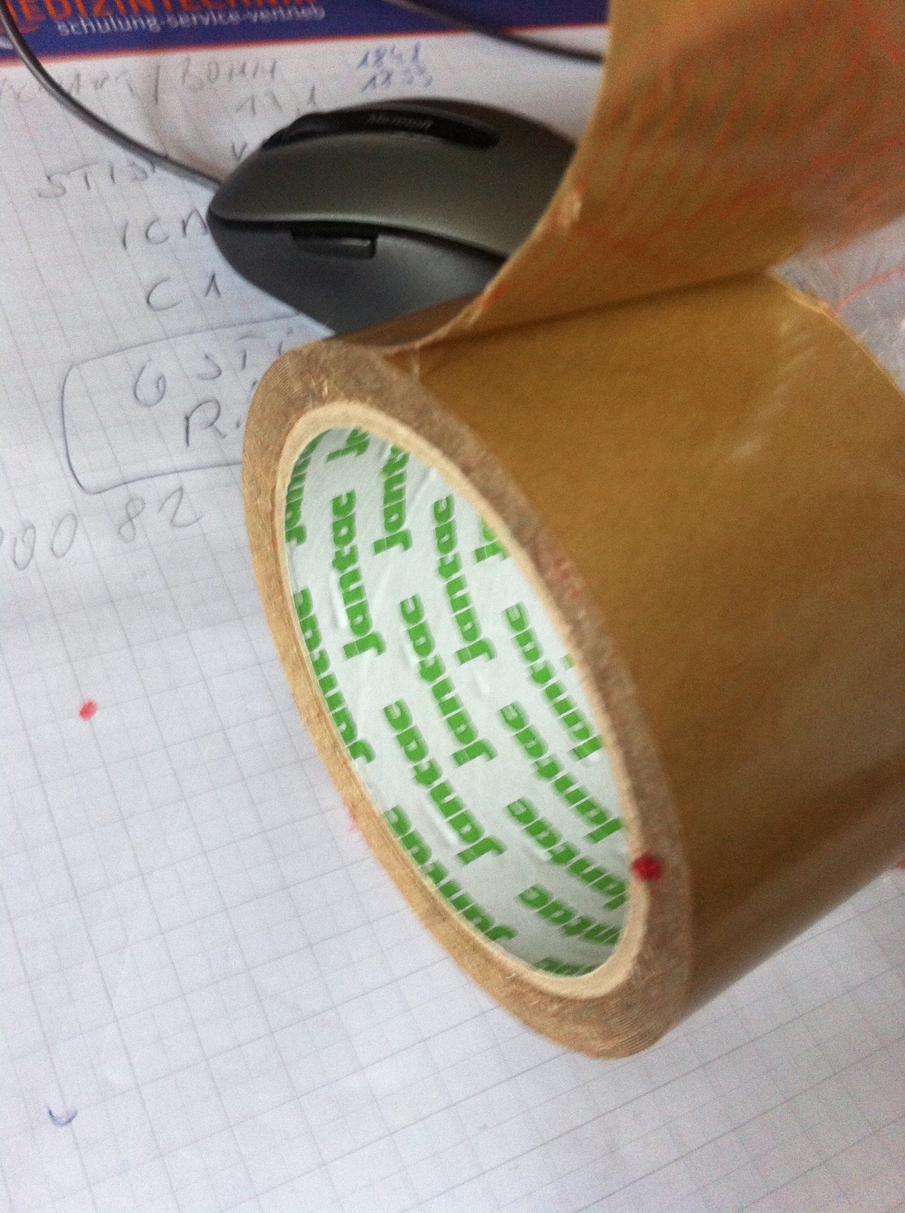

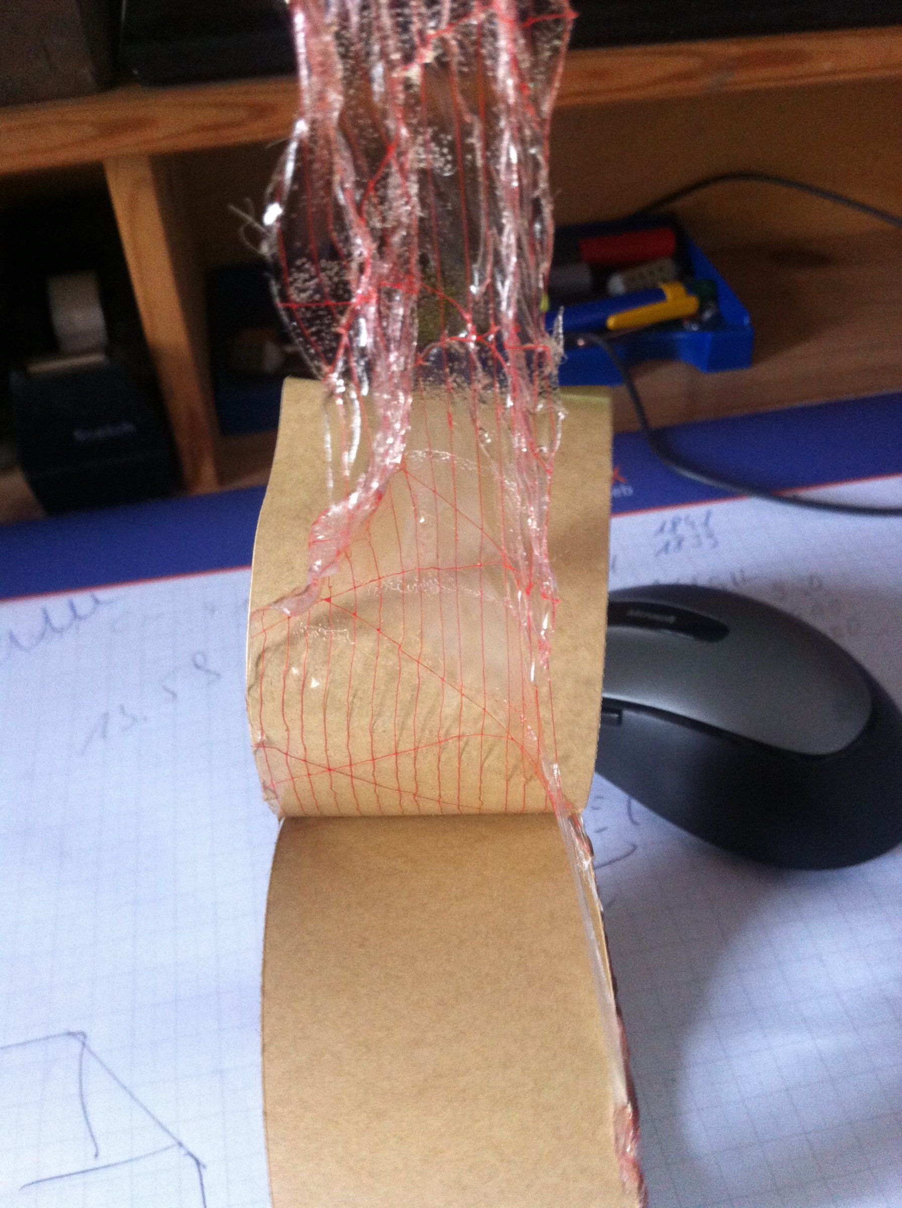

Es gibt spezielle Sockelleistenklebebänder. Damit pflasters du den Sattel und ziehst den Stoff drüber.
Bei Bedarf melden.
Rawuza
Link hab ich keinen, da ich erst wieder 80Rollen bestellt/gekauft habe.
Muß mir erst den firmenlink raussuchen. Vom Prinzip her ist das Kleber der nach Flächengewicht berechnet wird mit einem Grundgewebe von ...
Zu viel schreiberei, ich geh mal ins Geschäft rüber.
Rawuza
Das Zeug gibts in 2stärken zum Ausgleich von Wandunebenheiten und klebt wie Teufel. Muß man sofort auf einem Untergrund aufbringen sonst verheddert sich`s. Siehe Foto:p

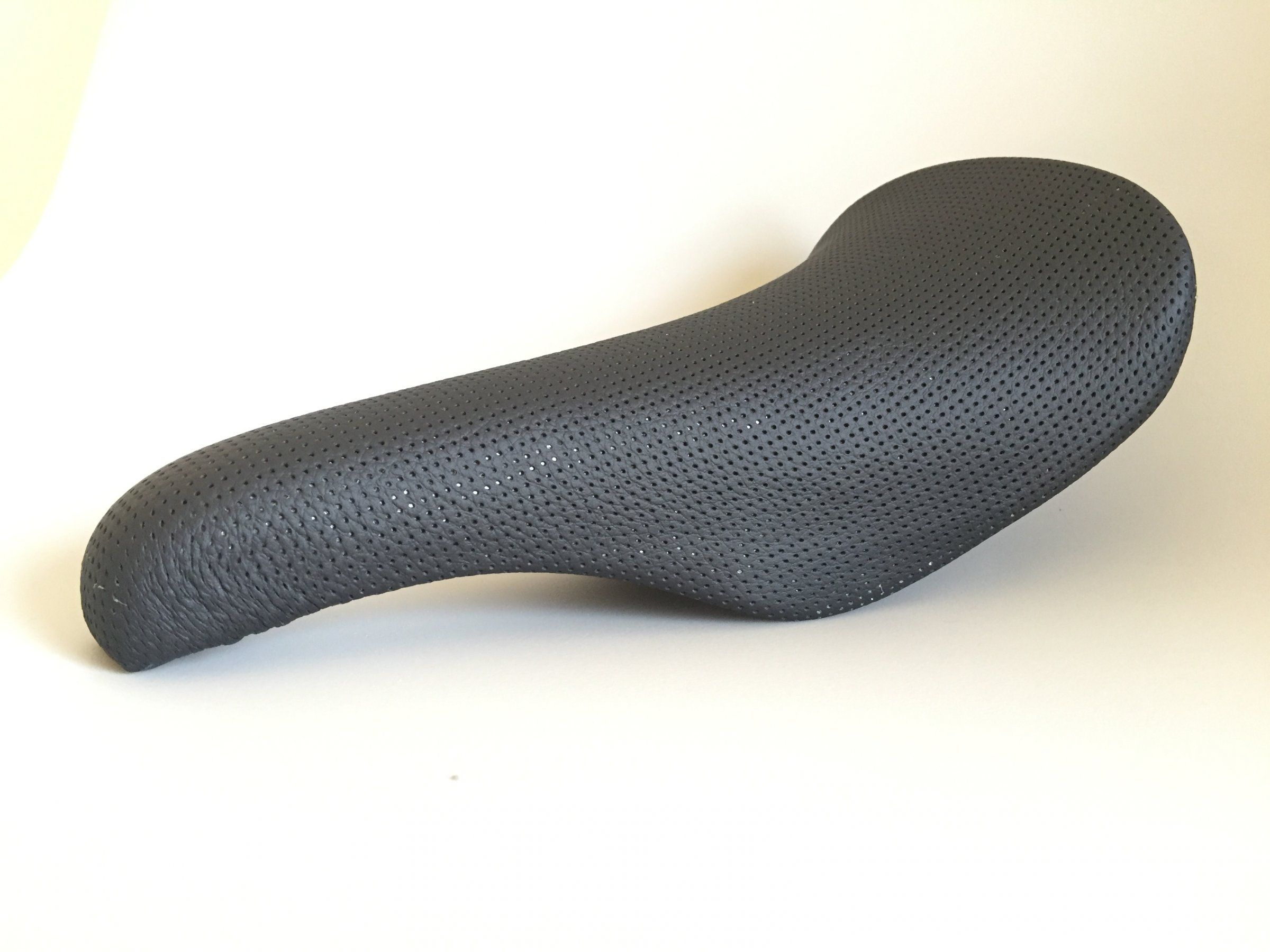

...für meinen leichten Franzosen nur französische Teile:
Gauthier Sattel, welcher norm. keinen Bezug aufweist, wurde mit Alcantara ansehnlicher gestaltet. Das macht zwar 10g extra auf der Waage aber mit unter 170g ist er immer noch ein passables Leichtgewicht für ein Sitzmöbel von 1978.
Selbst die Atmungs-Bohrungen der Sitzdecke sind verschwunden.
An der Nase habe ich den Bezug zweimal eingeschnitten, obwohl das bei Routine wahrscheinlich nicht nötig gewesen wäre.
Mir fehlt da ja echt die Übung, aber insge. ist das ja kein Hexenwerk. Mein Sattler vor Ort lehnt diese Arbeiten kategorisch ab, obwohl er das bestimmt besser könnte als ein Laie...:confused:
Selbst die Bohrungen der Sitzdecke sind verschwunden.
Schick, Alcantara rules!

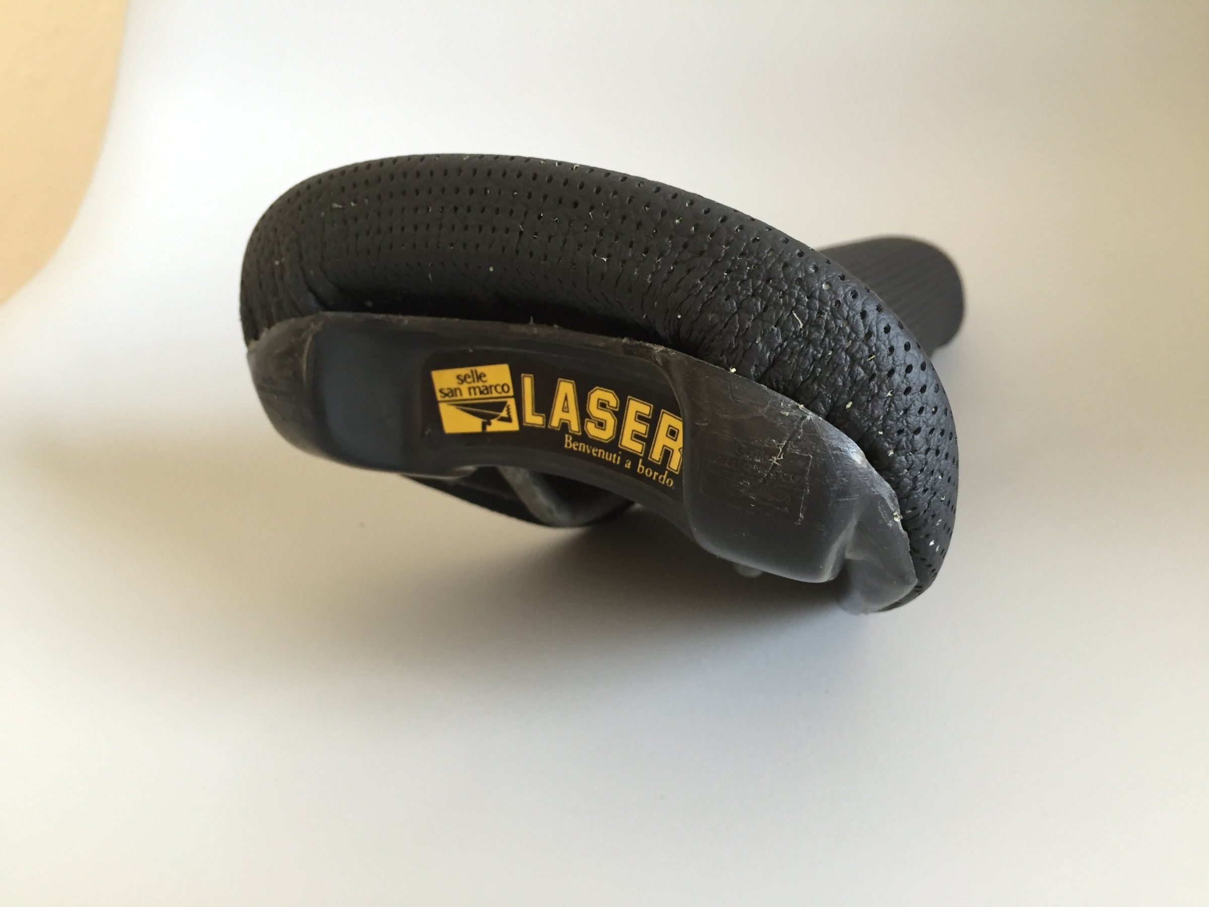

Dann will ich auch mal meinen ersten Versuch zeigen.
So ganz zufrieden bin ich nicht:( die Spitze vorne hat mich ganz schön gefordert und hinten das nicht abnehmbare Laser Cover/Schild auch:mad:
Anhang anzeigen 515475 Anhang anzeigen 515476 Anhang anzeigen 515477
Für den ersten Versuch schaut das doch schon passabel aus! Gerade die Geierschnäbel sind recht schwierig im Nasenbereich. Sättel bei denen man das Leder an der Spitze umklappen kann sind wesentlich einfacher zu beziehen.

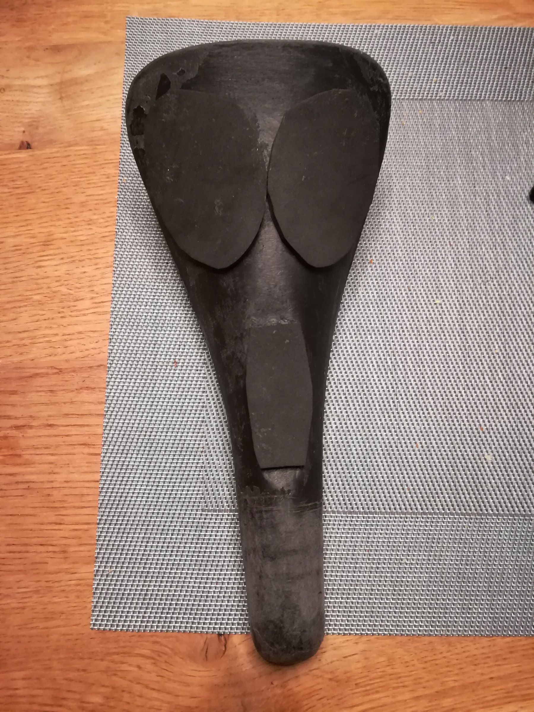

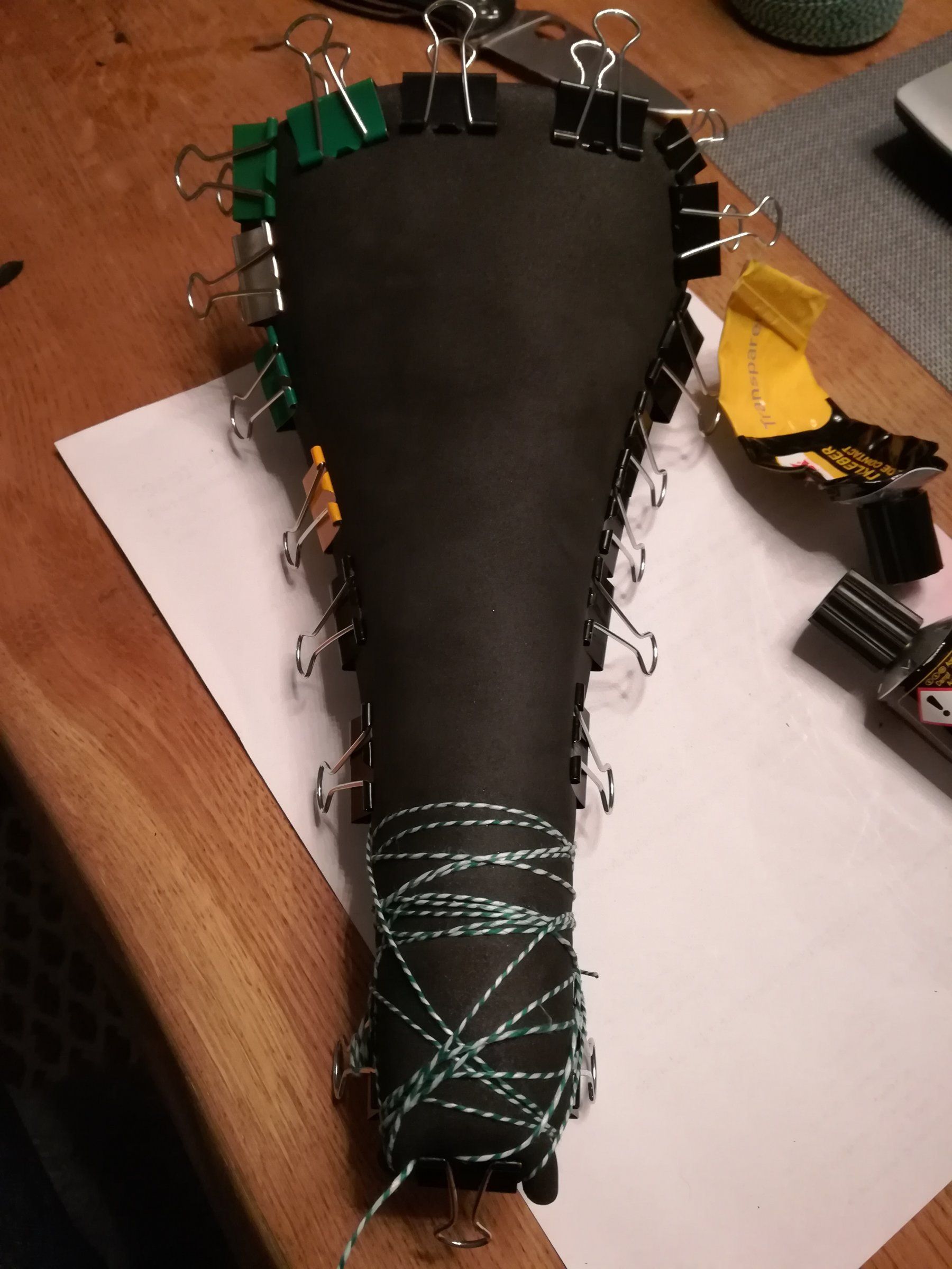

Leider konnte ich trotz Bemühungen den Originalschaum nicht retten. Klebefehler meinerseits hieß: Polster ade:(
Jetzt halt wieder die bewährte Methode. @Nelson-wav : es wird ein Weihnachtsprojekt. Kannst dir selbst unter den Baum legen:D
Watt fürn Kleber verwendest du ,wenn du da alles stundenlang klammerst
Wenn man Pattex verarbeitet hat man das beste Ergebnis mit kurzzeitigt die maximale Presskraft
aufbringen
