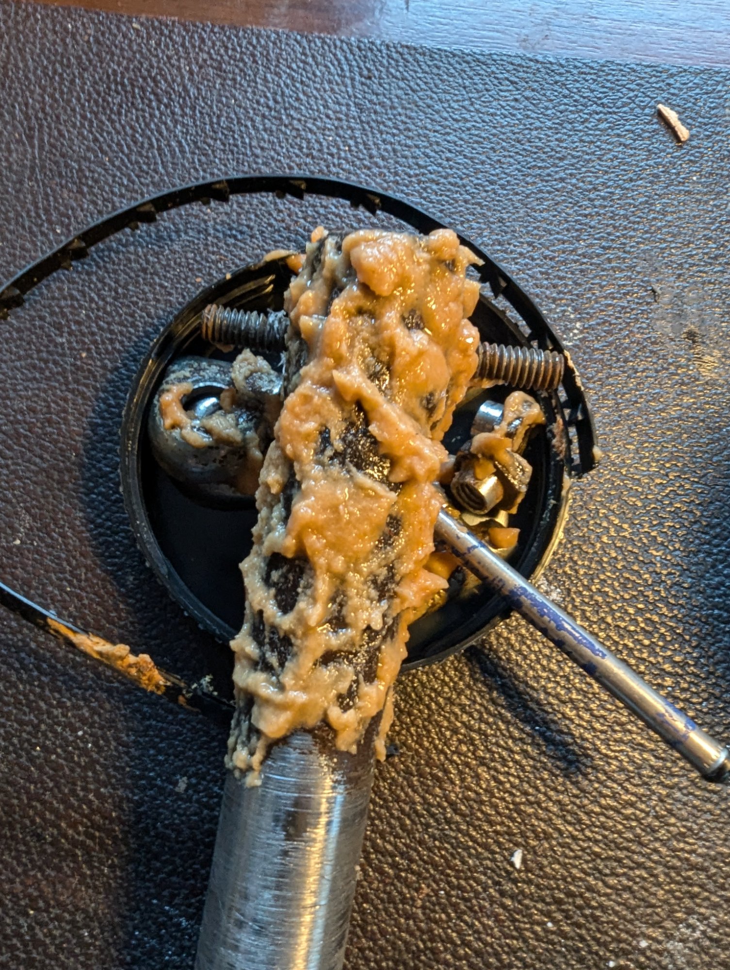

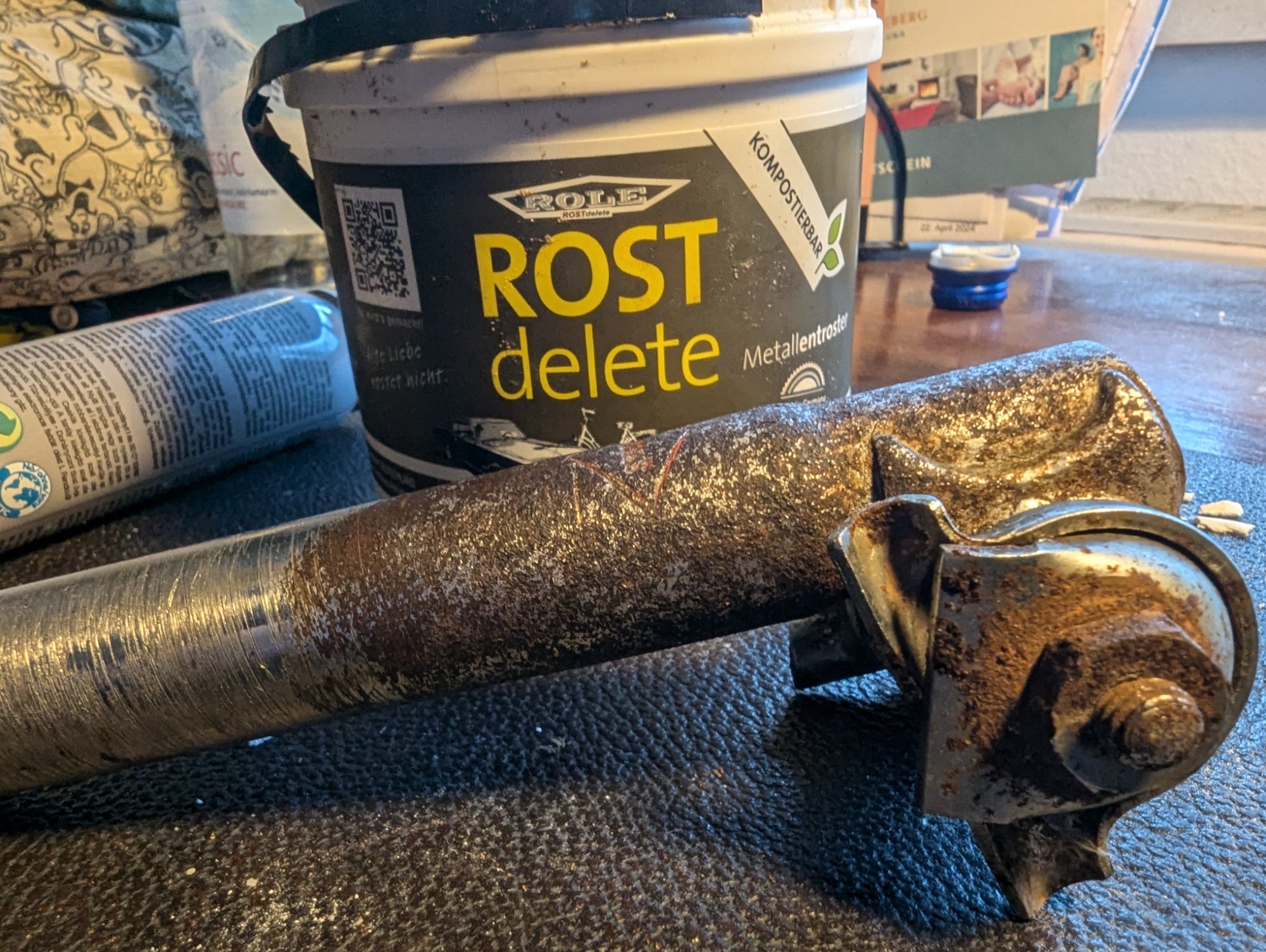

Die Sattelstütze ist das wohl am meisten verrostete Teil an dem Rad. Da ich mit den herkömmlichen Mittelchen nicht wirklich weiter kam, folge ich hier mal der Empfehlung von @forensisch
Anhang anzeigen 1532360Anhang anzeigen 1532359

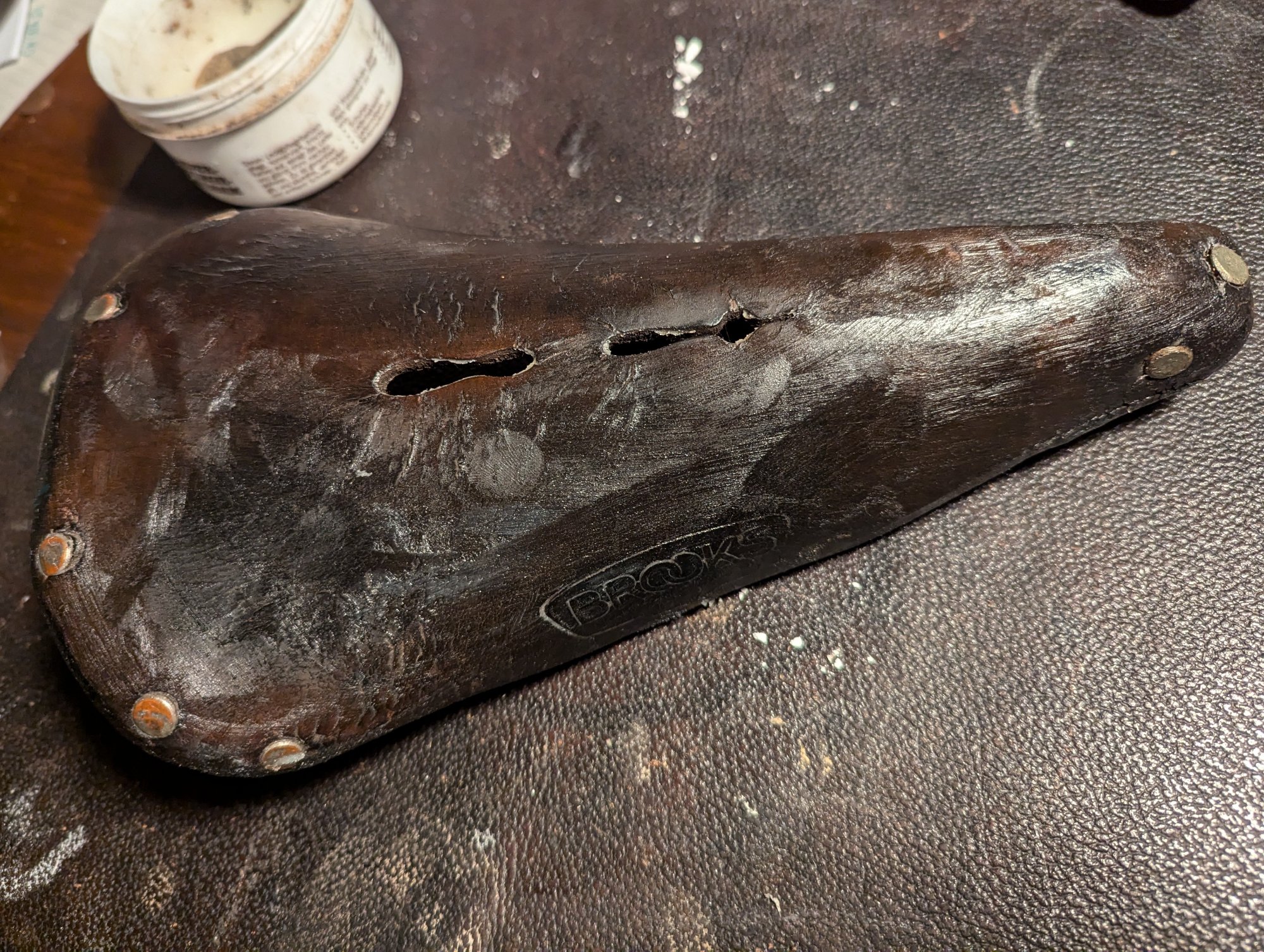

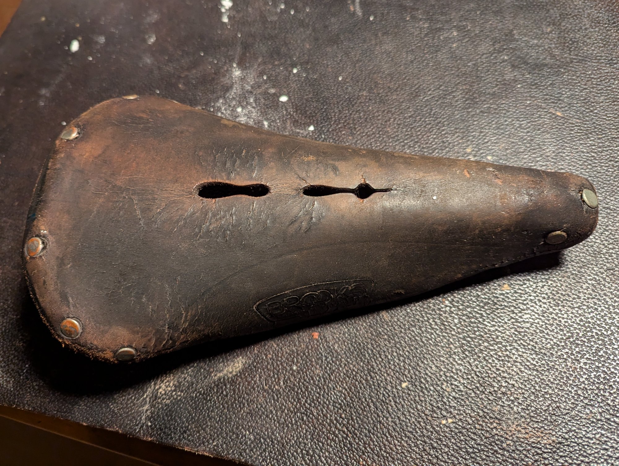

Den Sattel habe ich mit Lederbalsam behandelt.
Anhang anzeigen 1532361Anhang anzeigen 1532362
Wenn das Leder wieder ein wenig elastischer geworden ist, werde ich einen Spannversuch wagen.
Will dir nicht die Hoffnung nehmen,aber die Lederstruktur ( elastisch) is nicht mehr gegeben
Was altes Leder auch wiederbeleben kann ist Sattelöl. Vor dem einbalsamieren ggf. sanfte Reinigung mit Lederseife.
@Crocodillo , Säure als Rostfresser geht: Essig oder Essigkonzentrat, Zitronensäure, alles billig und effektiv, Hitze beschleunigt den Prozess. Hartgesottene nehmen Salzsäure, umständlicher in Beschaffung und Handhabung.

Konzentrierte Phosphorsäure mit 85 % hat eine gelartige Konsistenz, ist bezahlbar und auch in normalen Mengen für normale Menschen erhältlich. Suchbegriff: "Phosphorsäure 85", "H3PO4 85" oder "E338 I".
Das funktioniert besser und kostet auf die Menge gesehen weniger, als die üblichen vorgemischten Wundermittel und hat auch nur ein überschaubares Gefahrenpotential für Anwender und Material.
Nicht ohne Handschuhe und Schutzbrille verarbeiten und nicht auf Holzoberflächen spritzen, dort gibt es sonst dunkle Flecken. Fliesen, Keramik, PVC, Linoleum und sogar Waschbecken aus Plastik hatten damit bei mir keine Probleme.
Konzentrierte Phosporsäure entrostet relativ langsam und darf dabei immer mal nachgepinselt und neu verteilt werden, oder man versenkt Kleinteile einfach komplett darin.
Verdünnte Phosphorsäure erledigt den Job schneller, aber auch aggressiver und mit sichtbarer Gasentwicklung. Da kann es passieren, dass Gewinde über Nacht aufgefressen werden, das sollte man also laufend beobachten.
Zurück bleibt eine grau-violette Oberfläche aus Eisenphosphat, die aber nur dünn ist und nicht wirklich vor neuem Rost schützt. Wer sie ordentlich abwischt, findet darunter rauhes Material, je nach vorherigem Rostbefall grob oder fein, das sich prima grundieren und lackieren lässt.
Rostumwandler sind nicht die beste Option, wenn Stahlteile anschließend poliert und neu verchromt werden sollen - dann ist Strahlen und Schleifen sinnvoller und vor allem schneller.

Ich lege stark verrostete Teile auch in konzentrierte Essigsäure ( gibt's beim Aldi). Aber nicht länger als eine halbe Stunde. Und hinterher gut abspülen und konservieren, sonst sind die Teile morgen gerade wieder verrostet.
