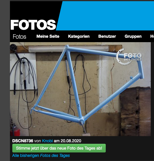

Und ja, ihr ahnt ja nicht, wie sehr ich mich auf dieses Teil freue, und wieviel Spaß mir das macht, wenn aus einem gemeinsam ausgetüftelten Plan tatsächlich dann sowas wie das hier entsteht!
... und wir sind Foto des Tages!
Dabei ist er noch nicht mal fertig.
Und ja, da hat auch gleich wieder jemand "Laser" gesagt. Der Chef. :cool:
Und das ist immer noch der "Proberahmen" den du nochmal bauen wirst (wegen der InnenlagerhĂĽlle)? Wahnsinn wieviel Energie du da noch reinsteckst. Ich ziehe meinen Hut!
Ja, so geht es mir auch. ich freu mich wirklich jeden Tag über das ganze Projekt und es ist ehrlich gesagt zur Zeit das einzige, was mich zwischen diversen gesundheitlichen Problemen und beruflichen Ärgernissen bei Laune hält. Deshalb mache ich auch mit kaputten Augen und kaputtem Rücken weiter, so gut es eben geht.
Ja, das ist immernoch der Übungsrahmen. Auf die grundierten Probefahrten musste ich aus gesundheitlichen Gründen aber verzichten und war dann der Meinung, dass auch ein womöglich zerborstener Rahmen in einer schönen Farbe einfach besser aussieht.

Schick.mal den Link zum Foto des Tages. Meine Suche findet das nicht auf RRN. Danke!!!
